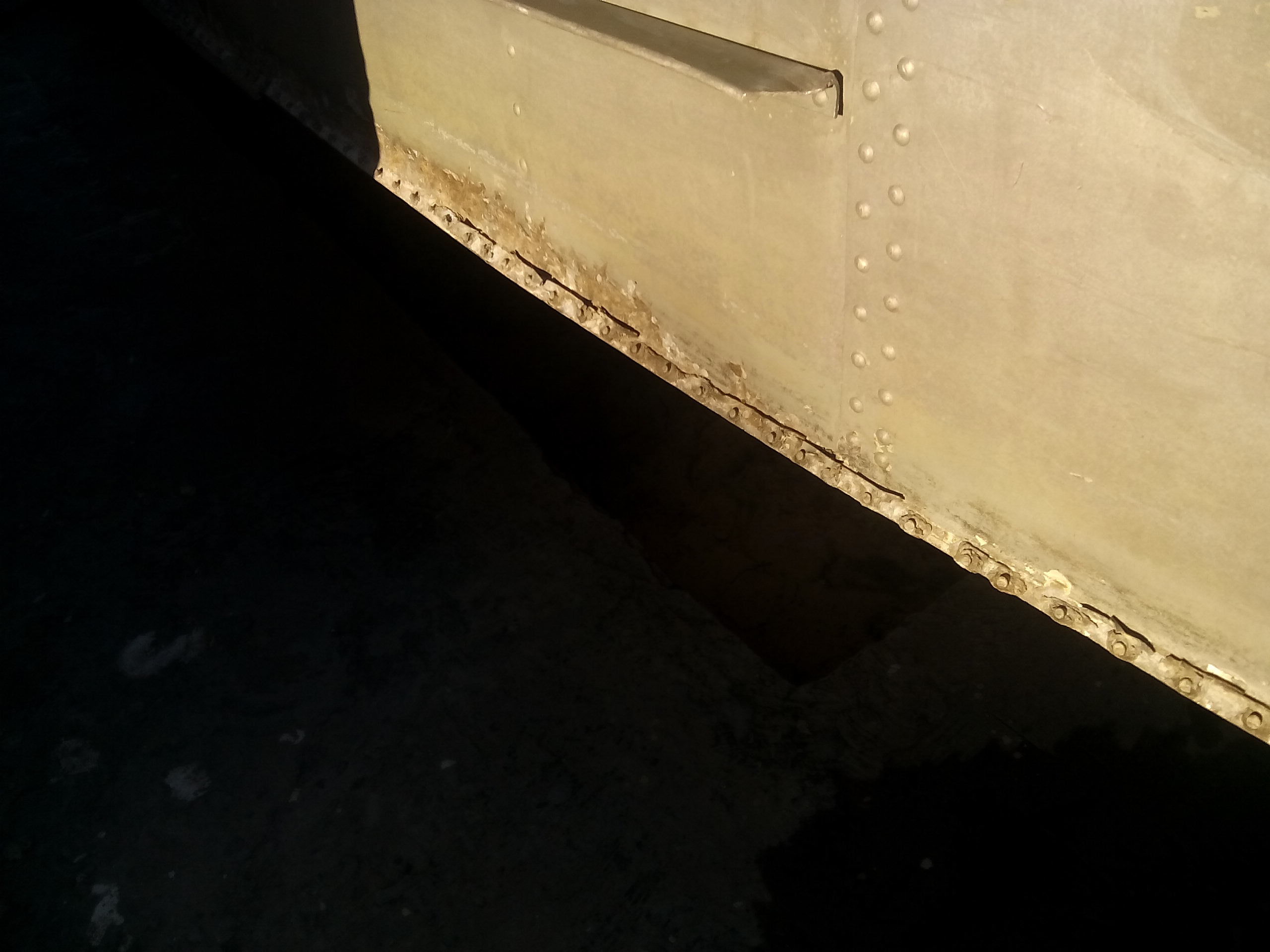

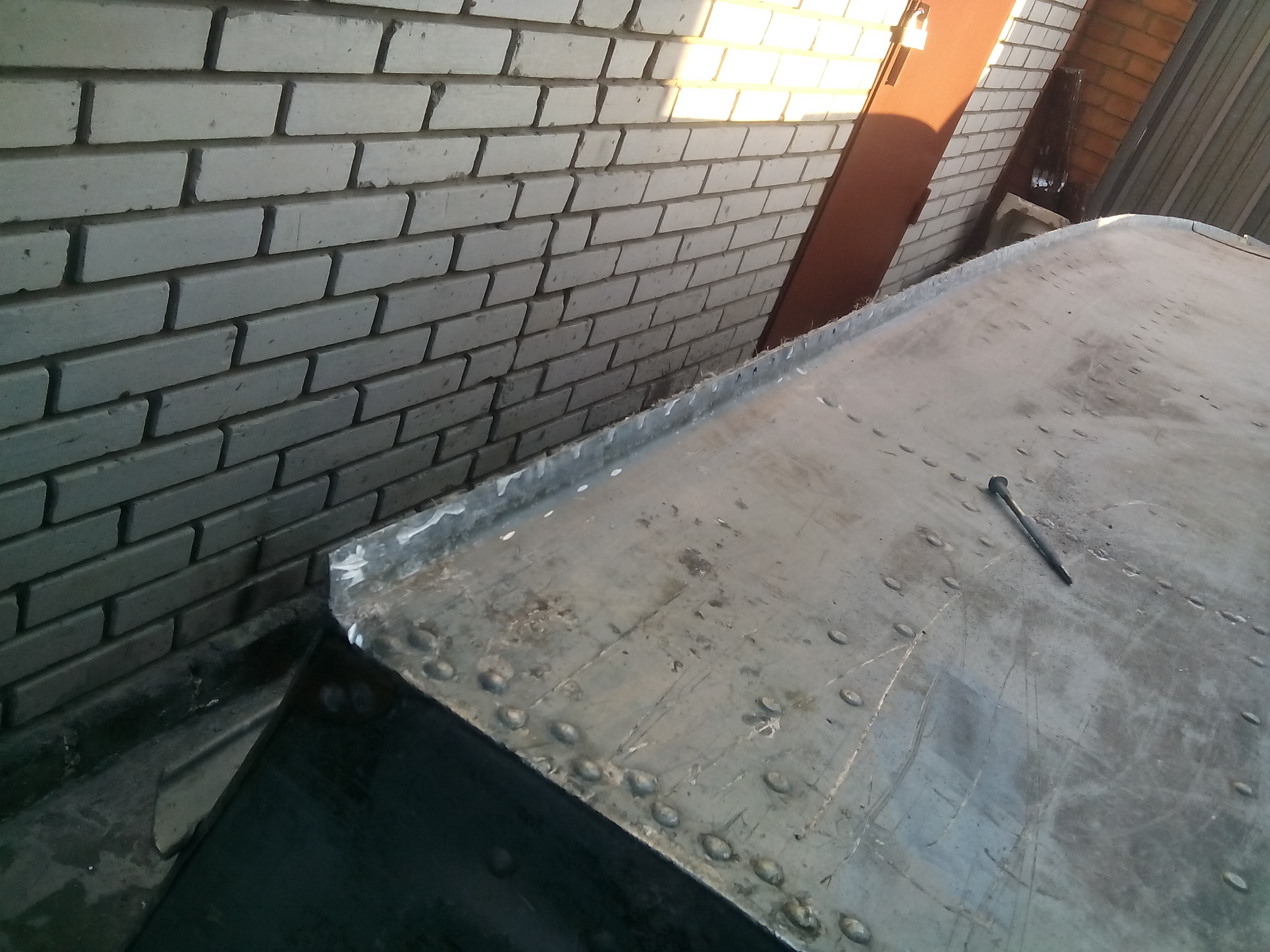

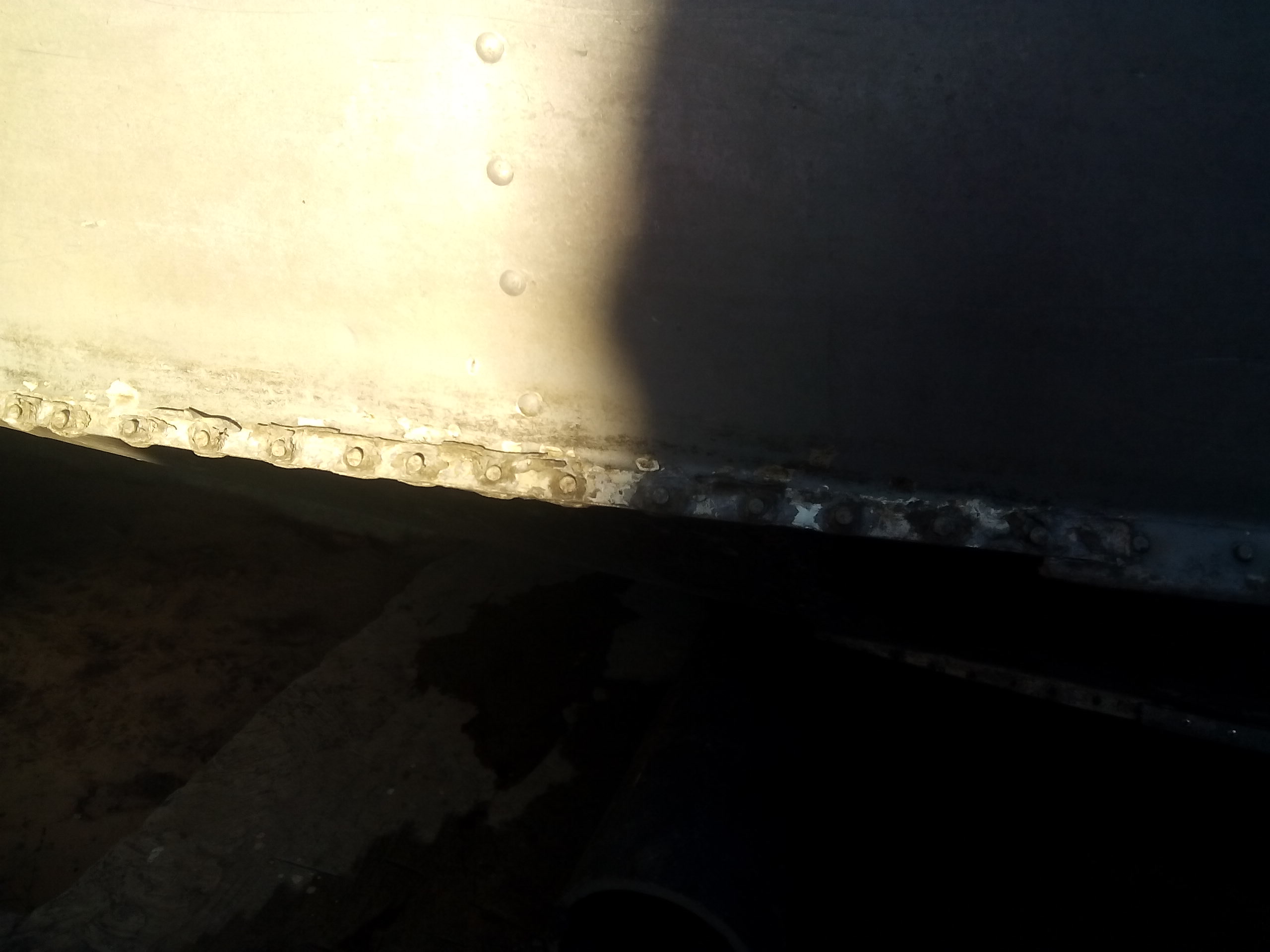

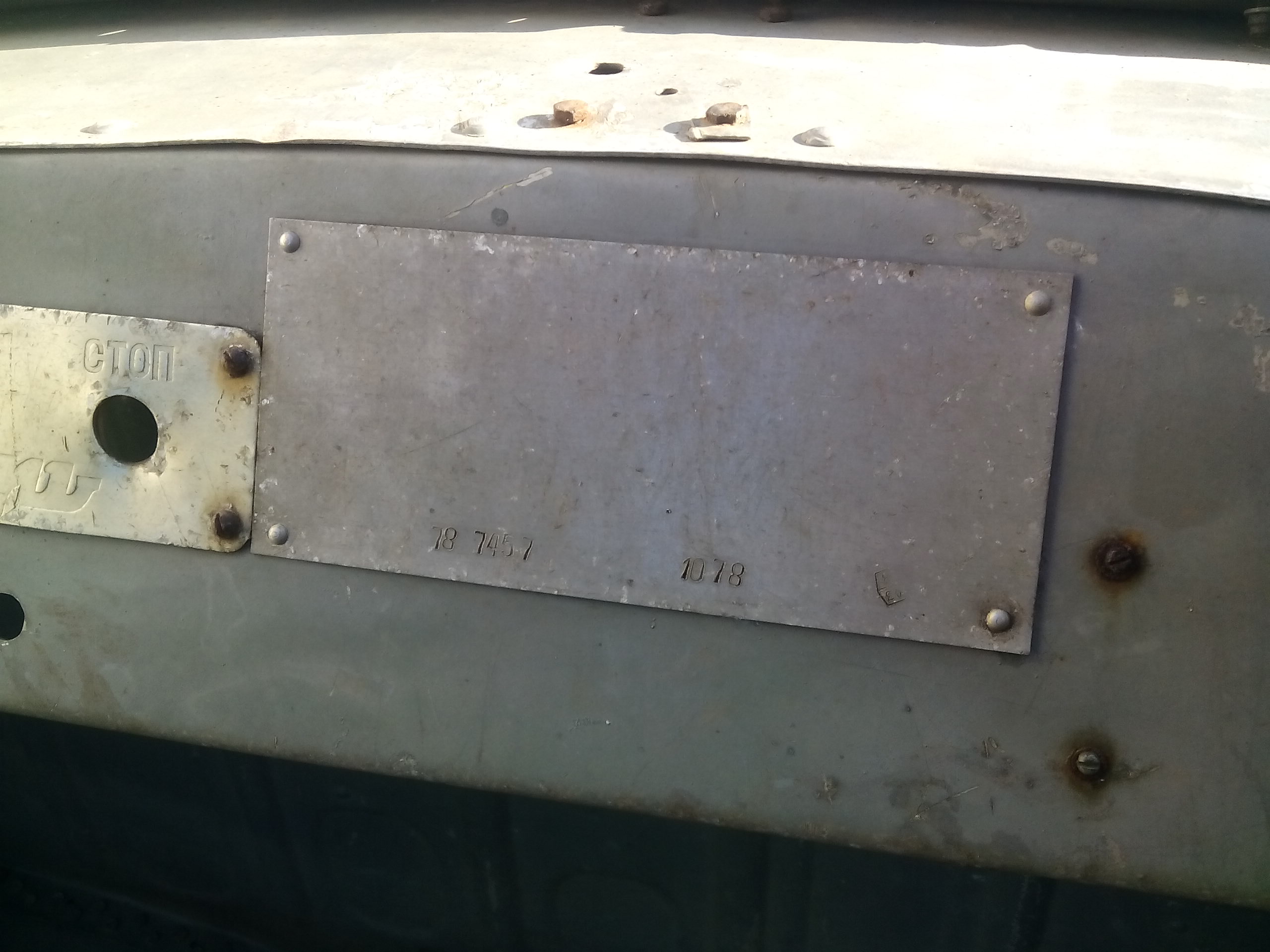

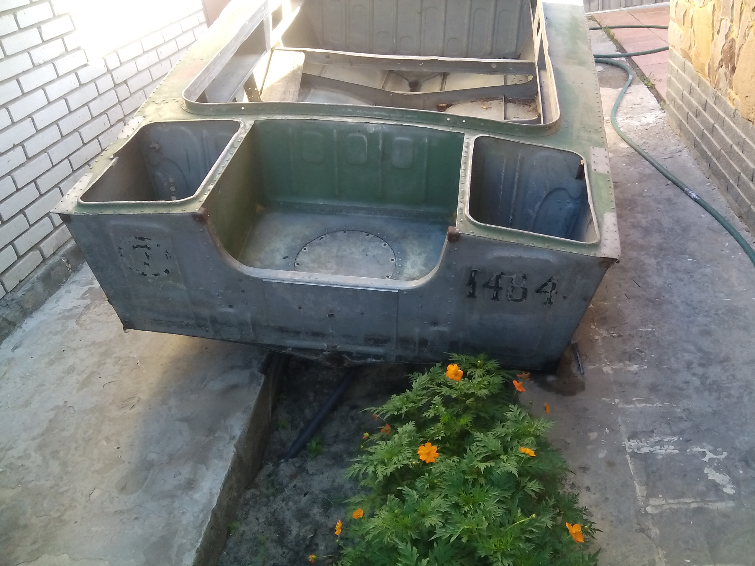

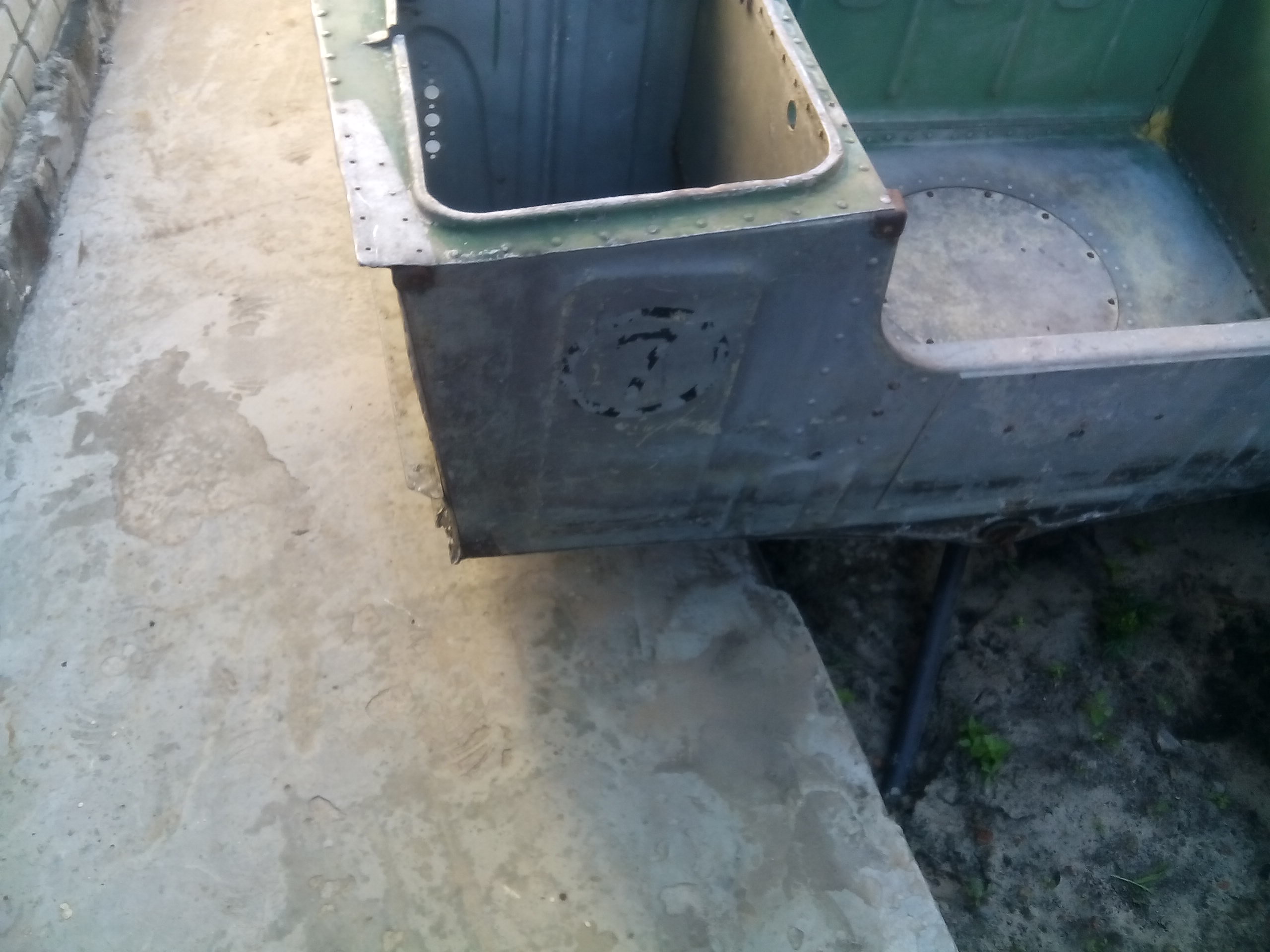

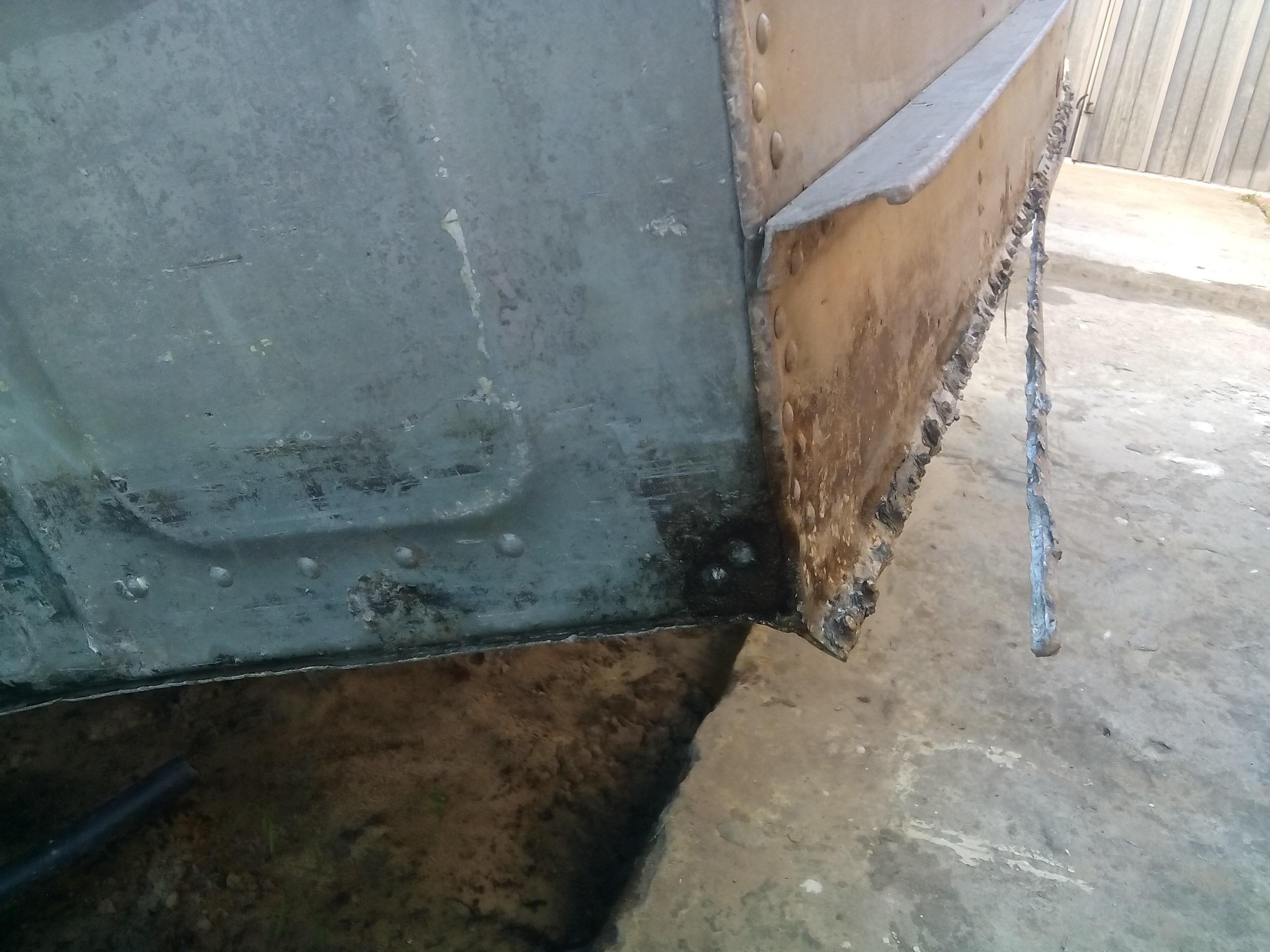

Добрий вечір, заглянул я в лодочний гараж и увидел там старую лодку дедушки, спочатку хотів здати на метал (не знайшов документів на неї) і корпус в жахливому стані, потім відклав це діло і ось прошло пів року і вирішив я її починить по причині появі мотора. Потрібна поміч оскільки в цьому ділі сильно не розбираюся. Довго шукав інформацію на форумі но всю не зміг найти. З форуму зрозумів що це Прогресс 2М це так?( по табличке там только осталось те що вибито)

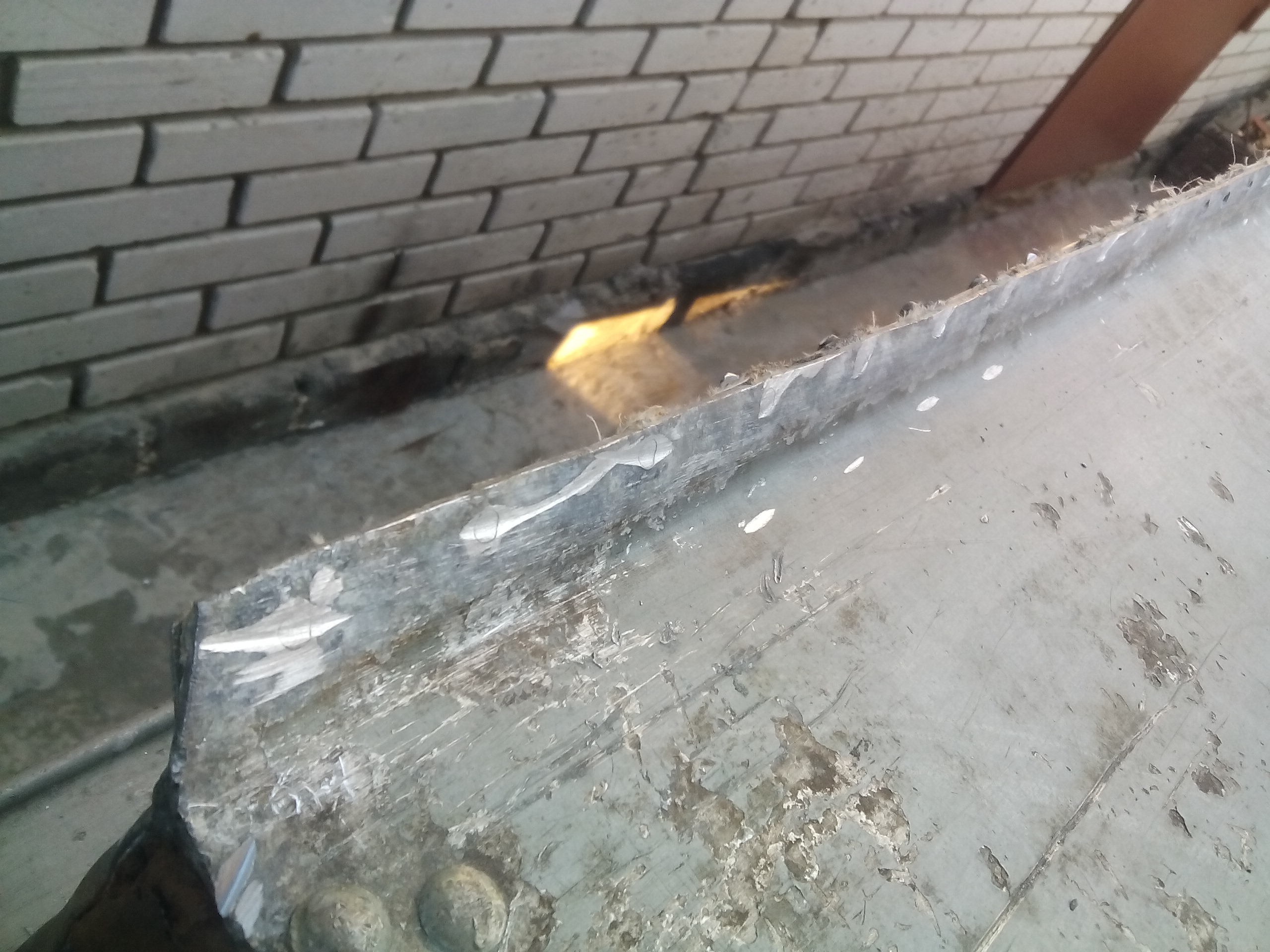

Буду радий за інформацією:
1) читав що є прогресси "правильної" форми і "неправильної", який в мене?

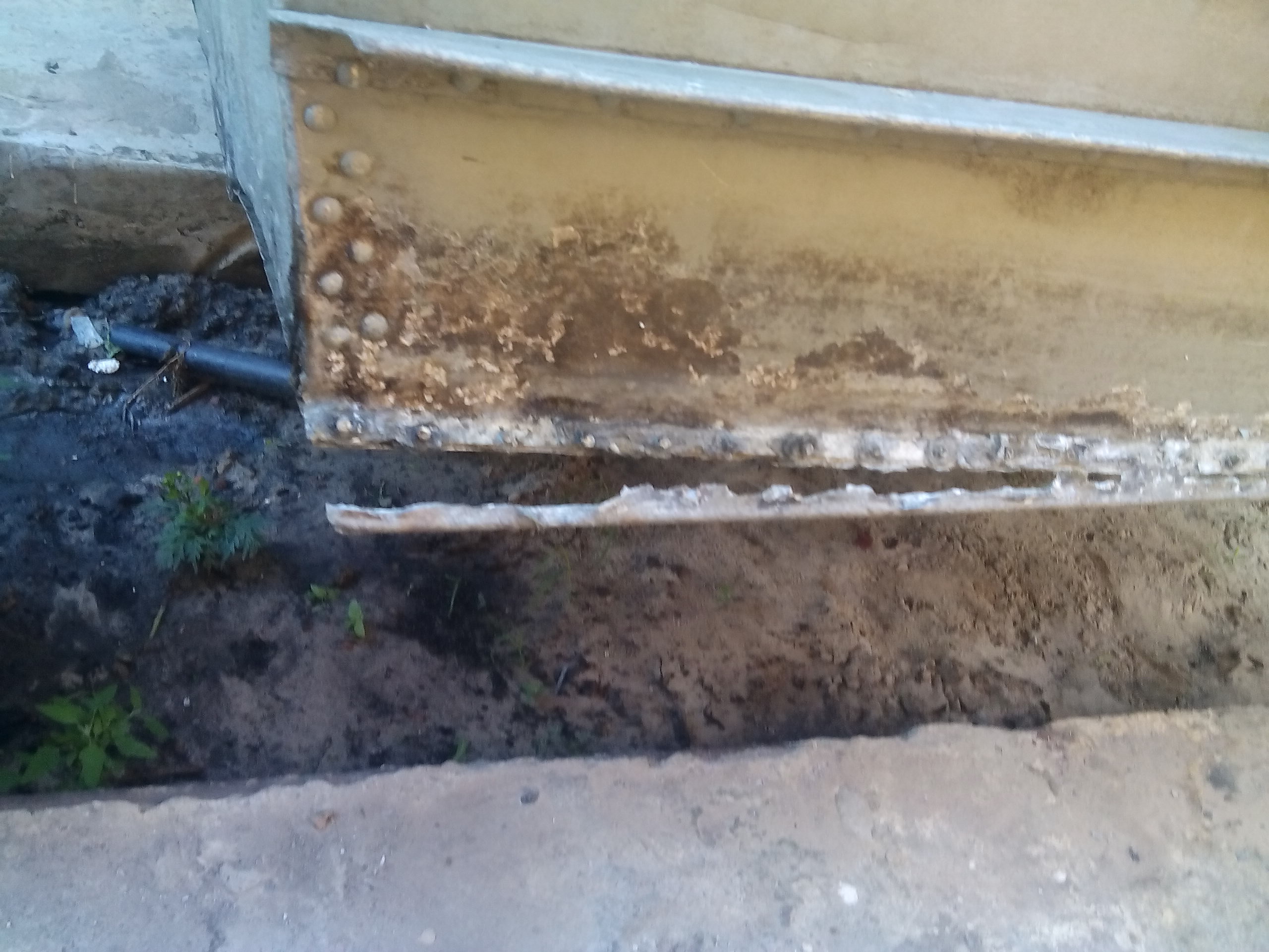

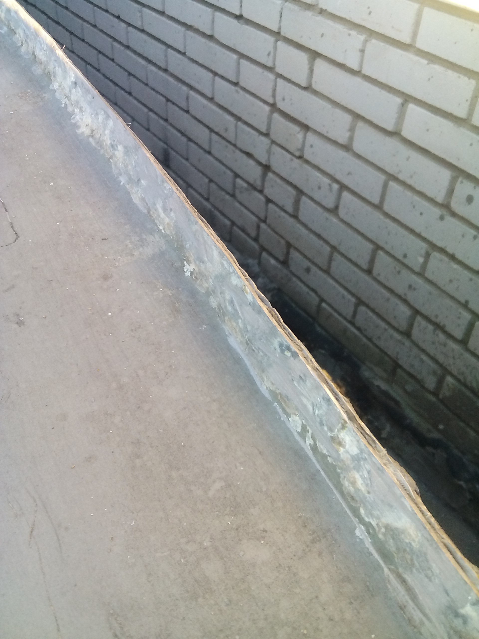

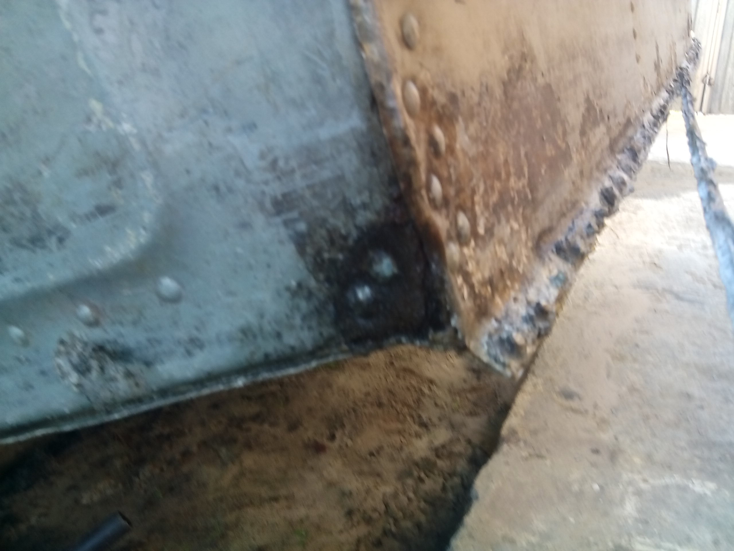

2) З фото видно, що низ дуже пошкоджений ( не знаю як правильно це зветься, на фото видно, з металу осталися одні закльопки. З форуму зрозумів що потрібно вирізати ті ставки, зачищати до металу і замінювати на нові. Яким чином? Вже зачистив, не знаю де взяти нові або як зробити самостійно хто знає?

Старий 28.08.2015, 22:39   #3 (permalink)
Аватар для Shel
Карапь: П-4
Дописи: 11.095
Сказал(а) спасибо: 5.924
Типово Re: Ремонт Прогресса 2М Корпус
Допис від Михаил) Переглянути допис
Да - это Прогресс 2М.Он из категории т.н. неправильных.
Процесс замены скуловых накладок на форуме описан достаточно подробно.

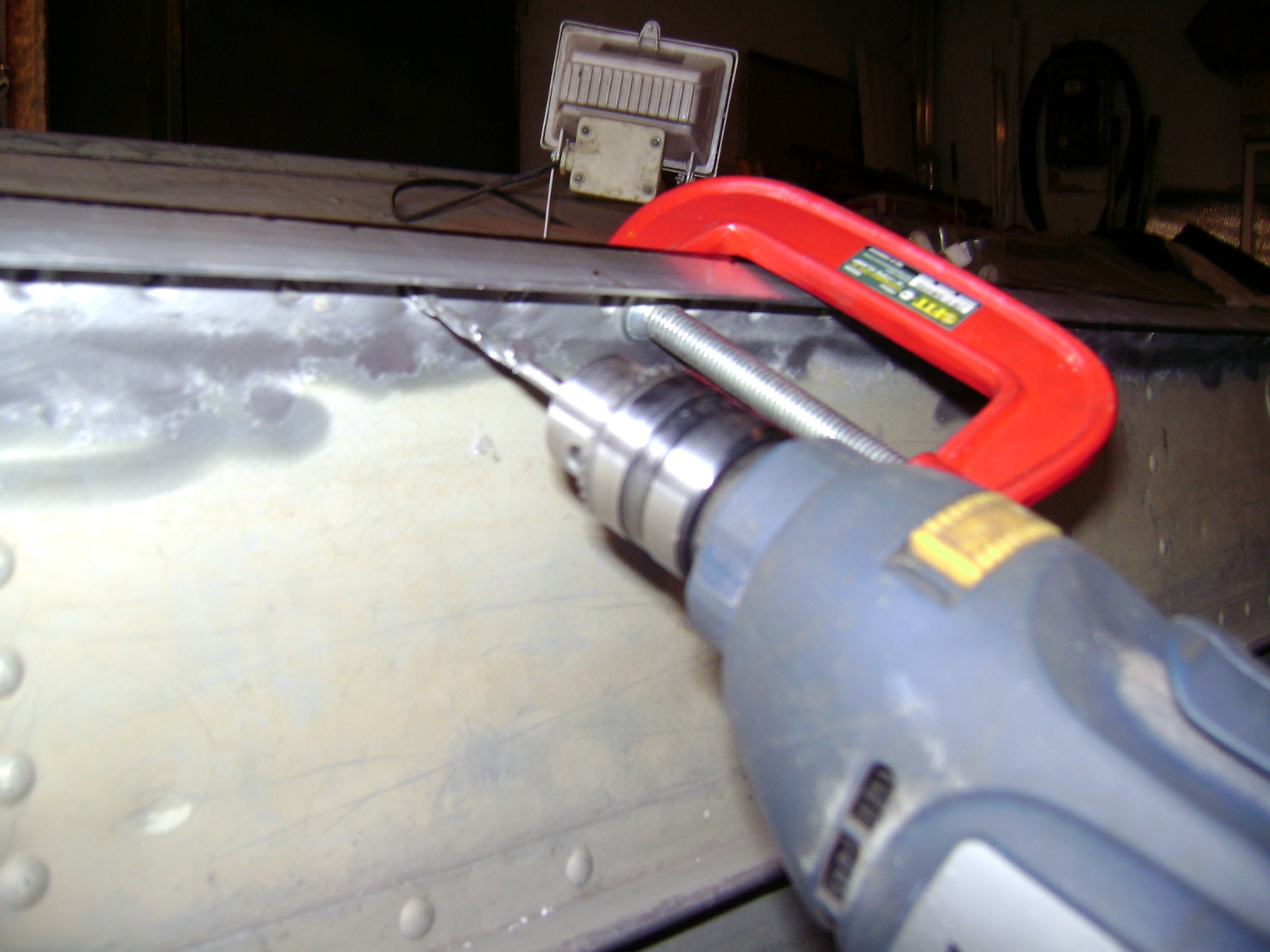

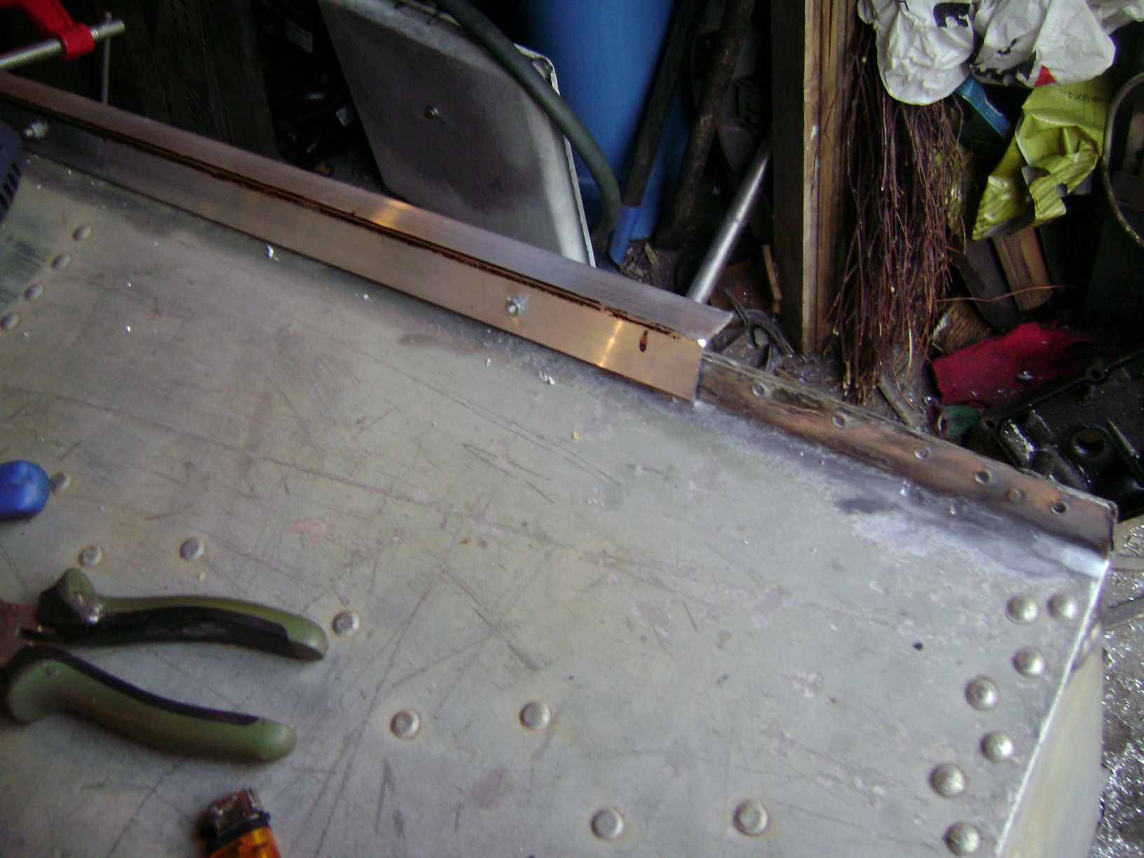

Знайшов фото як мінять скулові накладки, але не описано як правильно зігнути і яким розміром брати профіль
Размером брать чтоб закрыть отбортовку днища и борта.
Как правильно загнуть - даже я не знаю....
На фото самый основной момент этой процедуры показан - надо по имеющимся отверстиям в отбортовке насверлить их в одной стороне будущей накладки а потом ее гнуть.
34-й богатырь...
На скільки мене не підводить пам"ять,то треба нагрівати ,бо без нагріву кутник трісне
Михайло, якщо брати кут,то він повинен бути з м'якого металлу, а правильно це робиться з полоси металлу за допомогою нагрівання.
У Вашому випадку,я би зрізав пошкоджений метал і доклепав би новий,ти самим убравши всі корозійни місця.
Десь так,бо по іншому там не можна,корозія все пошкодила.

Який саме метал краще брать (бажано щоб не нагрывати)?
Металп треба брати Д16, без літери Т,його можно гнути на станку і бортувати вручну, в іншому разі можно брати АМг-5,но треба буде ставити додаткові елементи для міцності борта.Десь так.
