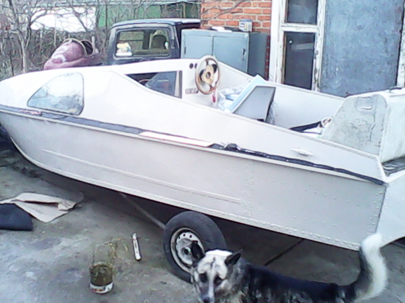

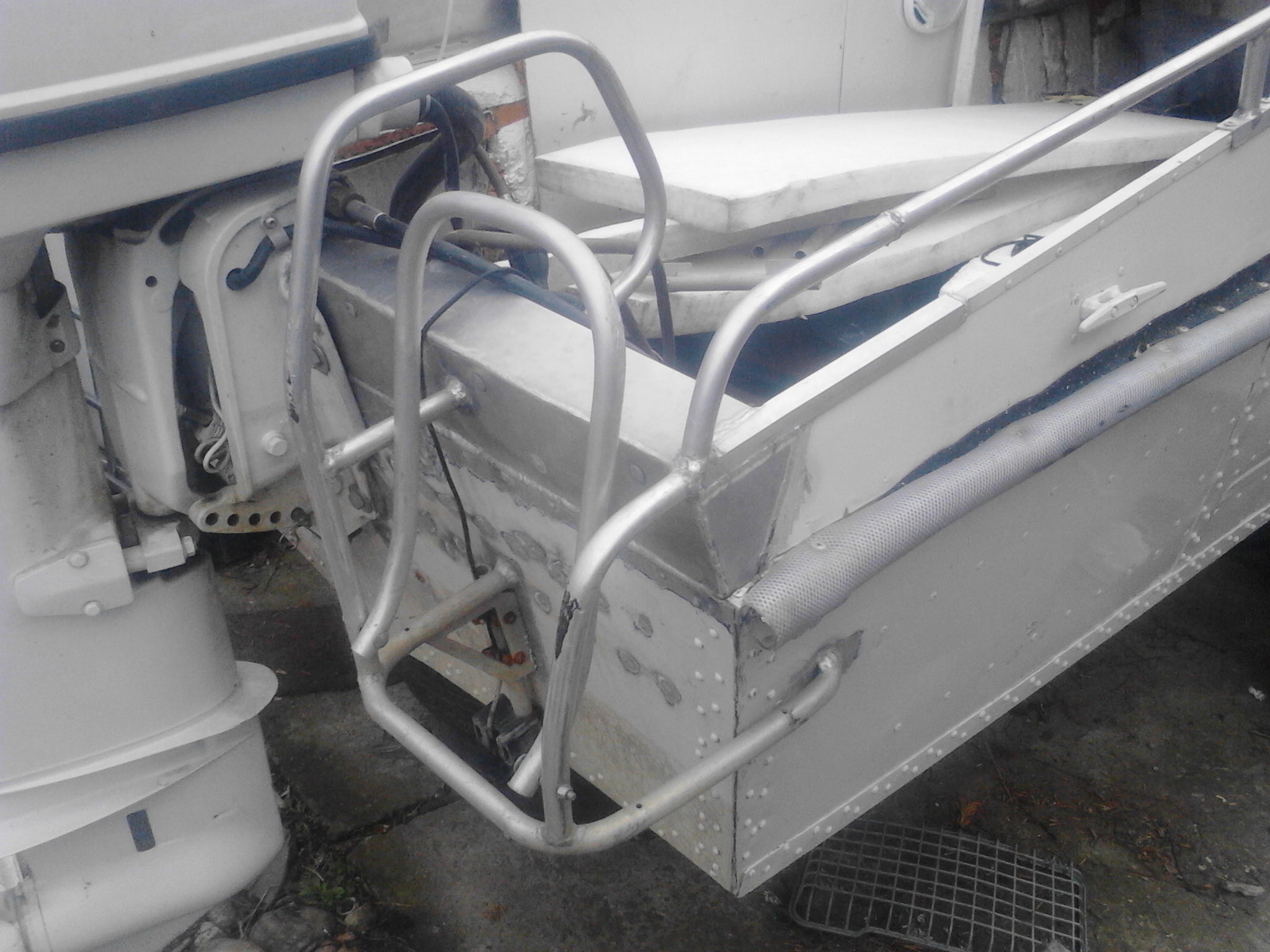

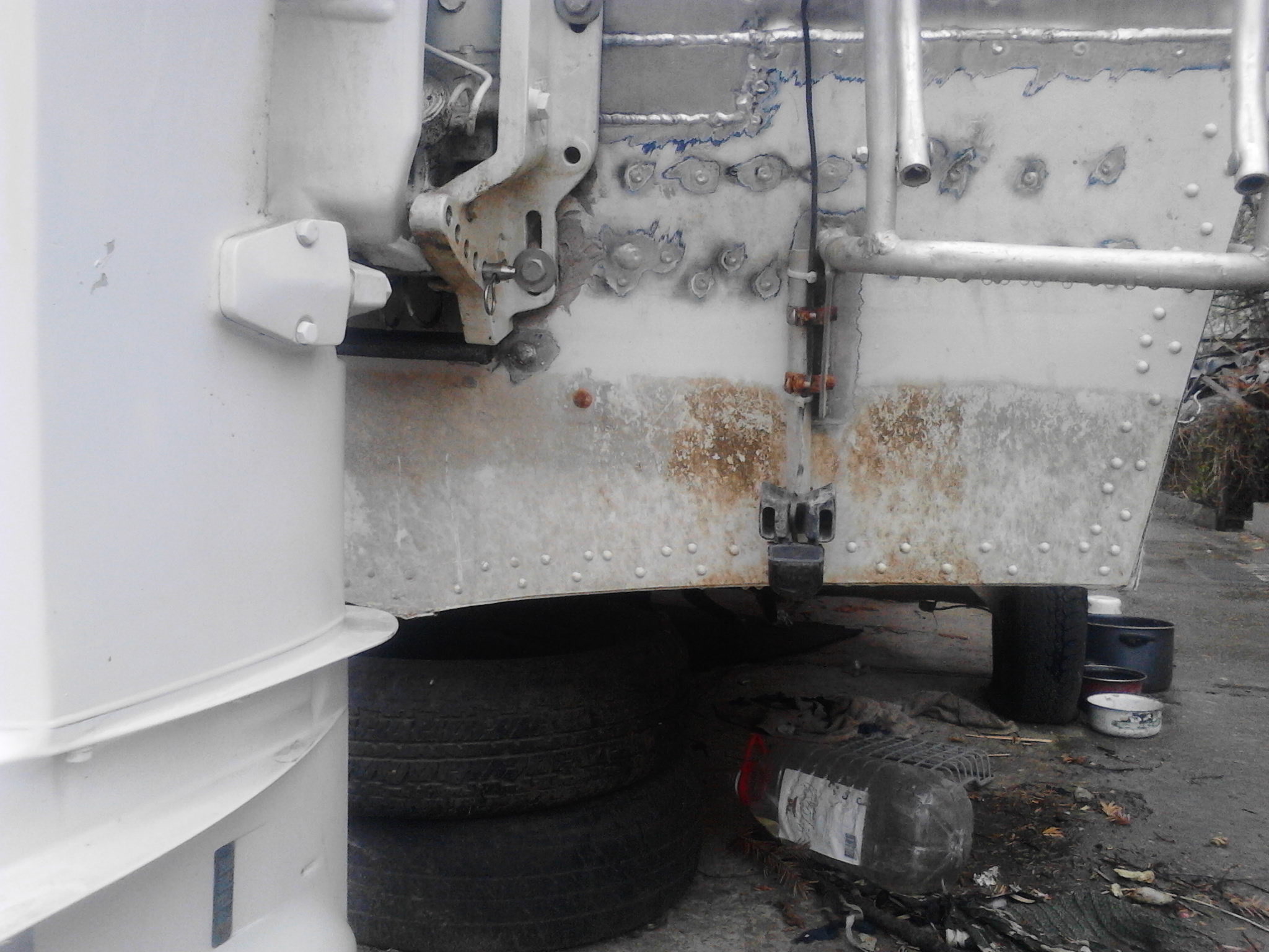

Приветствую уважаемых форумчан. В 2013 году преобрел прог из металлолома. Транец вырваный с куском днища и борта,нос смятый,палуба вырезана полностью. Скулы погнуты и местами поломаны,а чтобы не тек его жирно пролили смолой.
Ставить транец на место-значит укоротить лодку на 10 см,или дорастить и удлинить сколько хочется.
Вот место удлинения и уголок вместо скулы.

Почитав про число фруда решил делать длиной 5,5 метров.

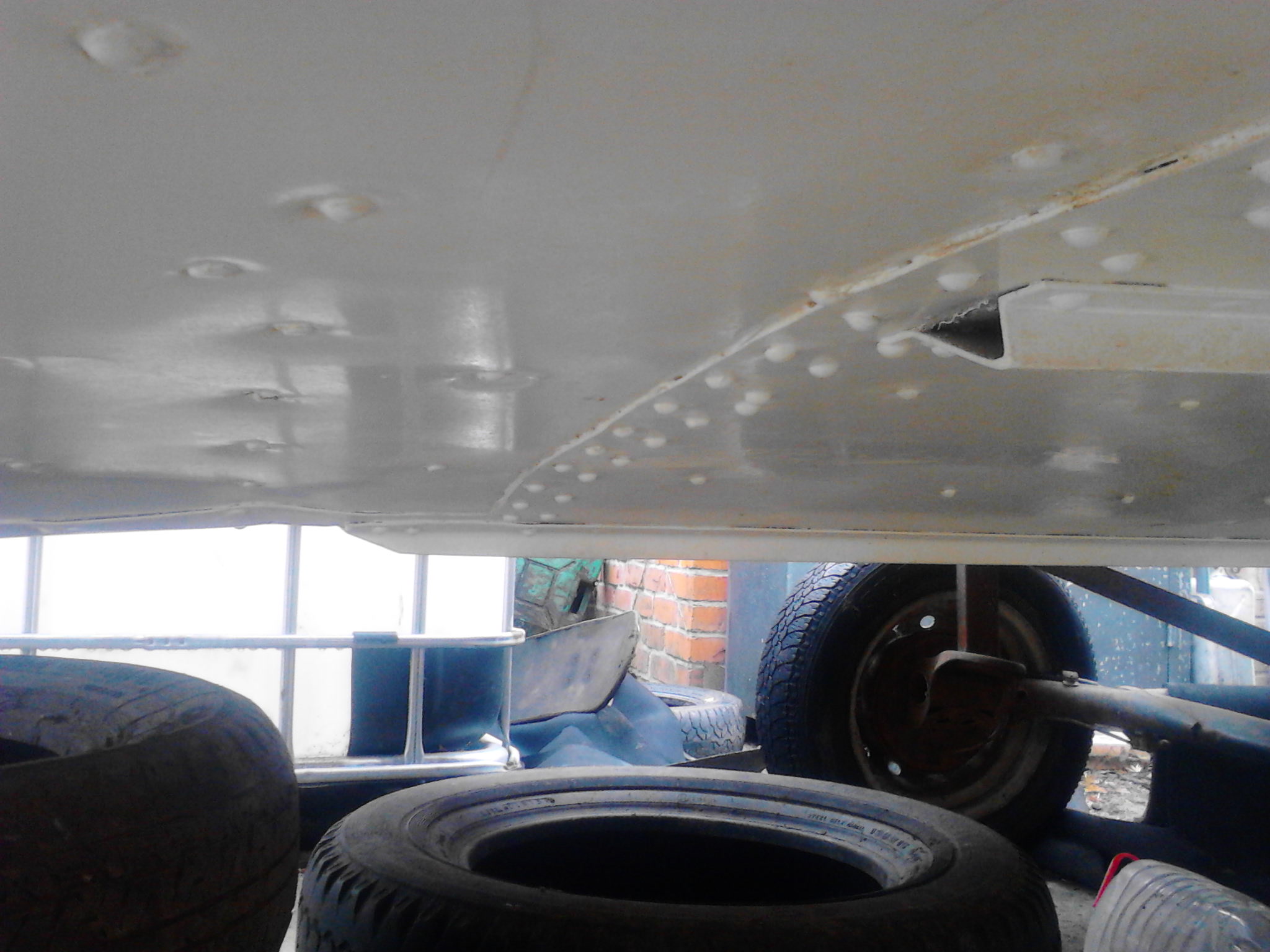

Типово Re: прогресс-4 круиз.

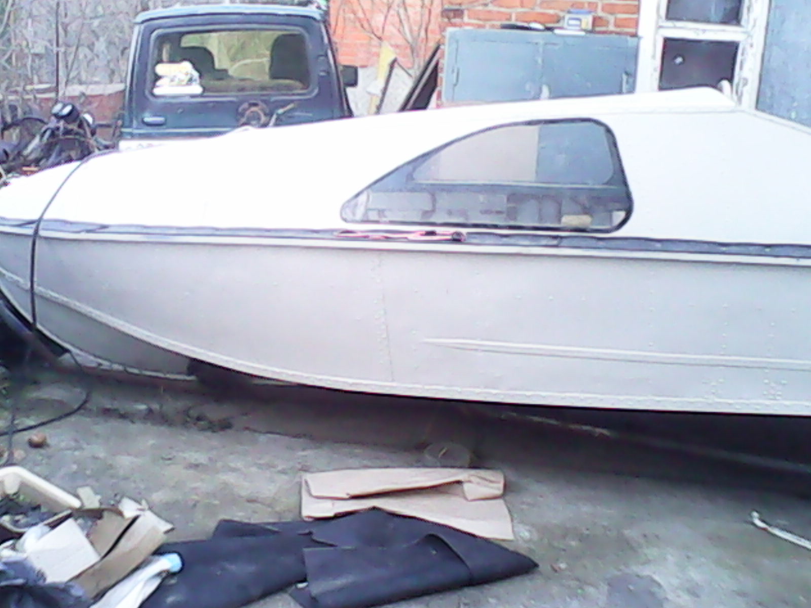

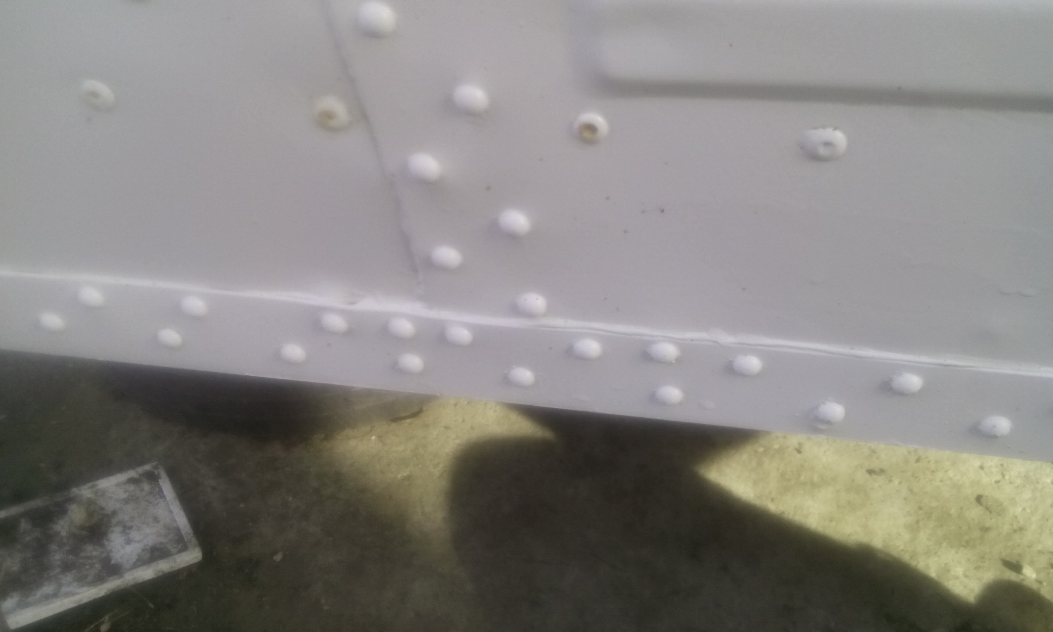

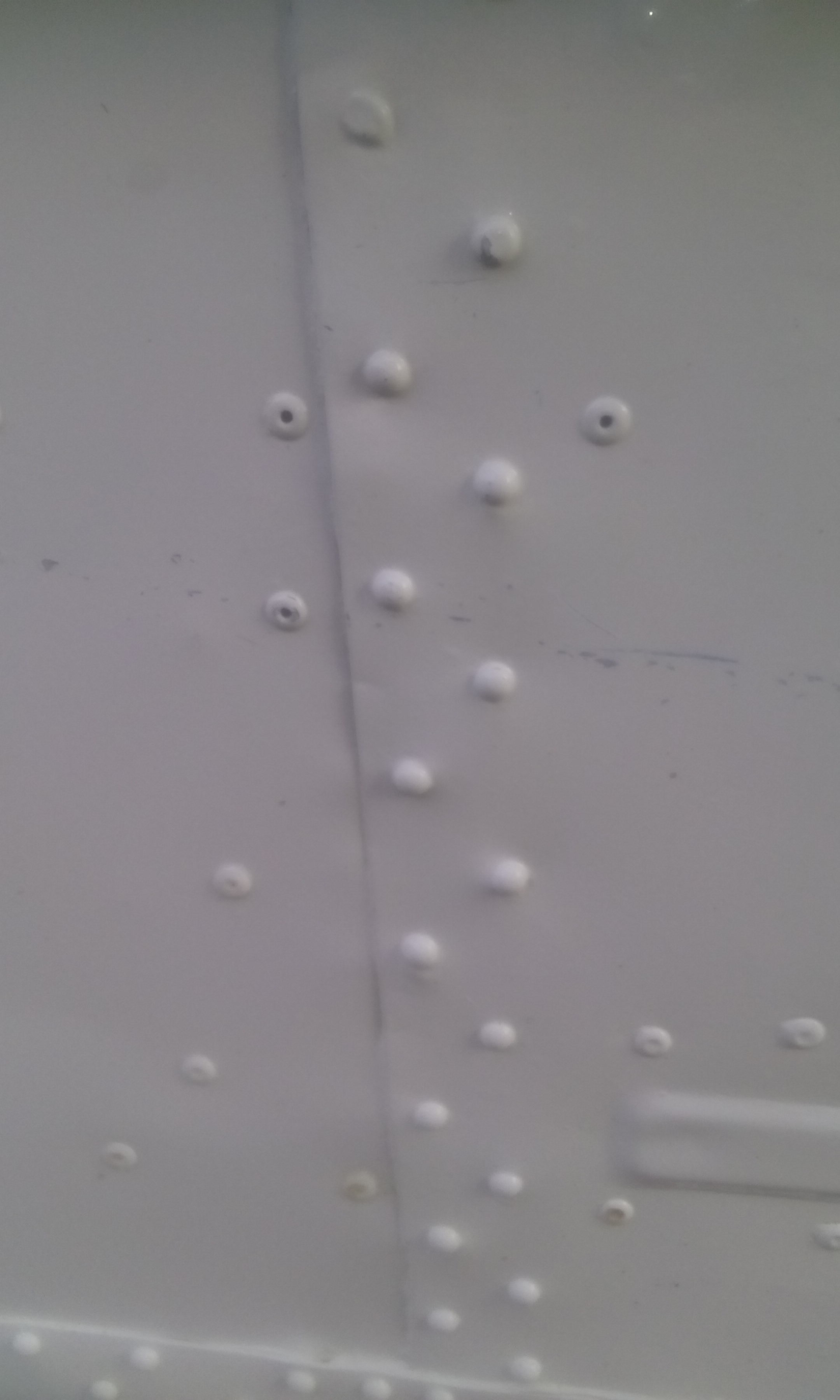

Вместо скулы уголок по всей длине. Удлинял листом АМГ клепкой внахлест как и на заводе,только вместо тиоколки клей для стекол. Места удлинениятзавтра сфотаю.

Сначала установил на него сузу дт40-превосходно! Идем 45км/ч на легке,но загрузившись на глисс не вышли. И тут стал вопрос о замене силовой установки. Хотел 60-70 сил,но попался не заезженый тохатсу 90 с ногой 635мм. Сварил раму,установил мотор и понял что с такой высотой транца рецесс не нужен,в статике вода до струбцин не достает.
19й винт любая загрузка -на весь газ ни разу не разгонял,т.к.после 65км/ч начинается сильная бортовая раскачка из за малой смоченой поверхности.

После такой модернизации ходовые качества корпуса превзошли все мои ожидания: выход на глисс стал плавный,короткую волну вообще практически перестал замечать,короткий корпус проваливался между наших волн,а этот же как то скачит по ним. Безопасность повысилась очень хорошо.

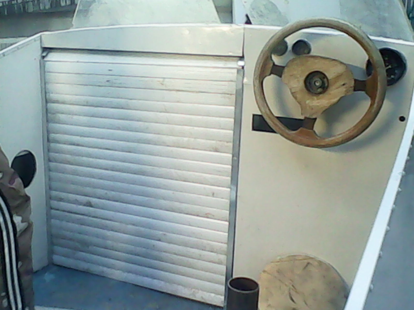

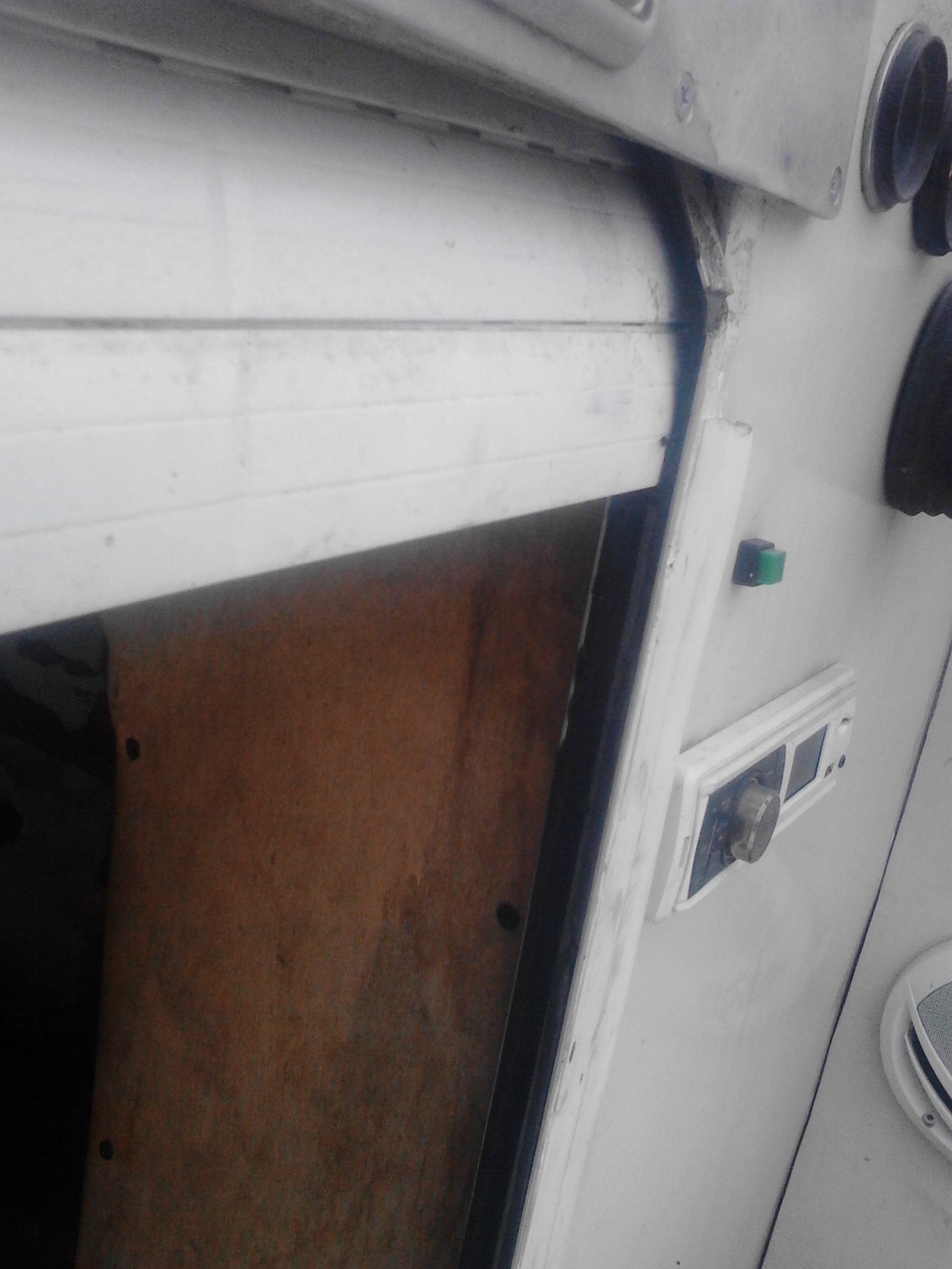

А вот так организована дверь в каюту. Дети с удовольствием в ней спят.
Добавлено через 2 минуты
Дверь из старой ролеты ходит по П-образным профилям и прячется открытая под подволок.

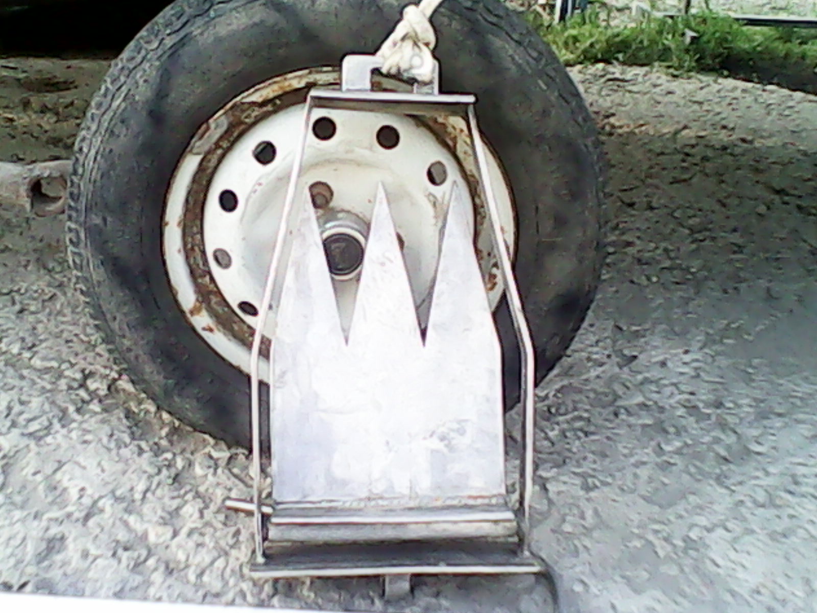

Якорь использую такой. Сварил сам из нержи и тоже был приятно удивлен тому как он держит судно на течении. А ведь основной целью была компактность,легкость и внешний вид.Для примера на фоне колеса а/м Ока.

Дверь ..........прячется открытая под подволок.
Если не сложно Сделайте , плиз, для наглядности, пару-тройку фото. Интересуют направляющие ролета по подволоку, фиксация в горизонт. положении и пр. нюансы. Спасибо.

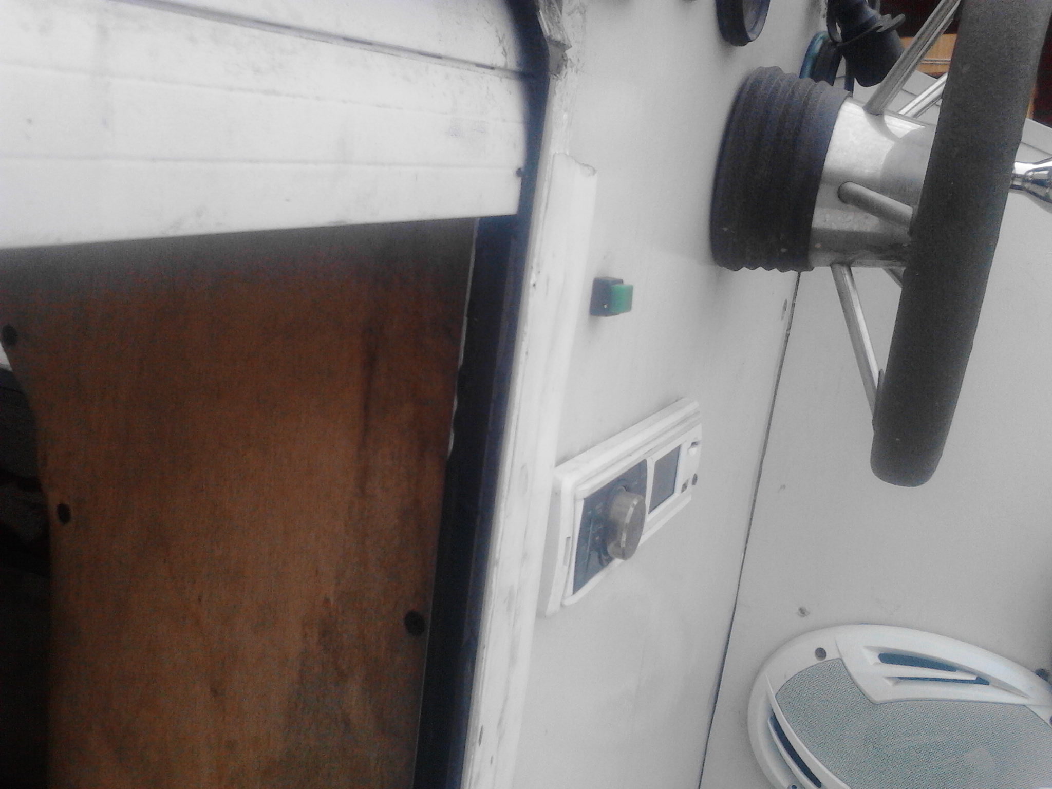

Вот поворотик по которому ролета заезжает. С обратной стороны ни чем не закреплена,т.е.как вверх так и вниз ходит свободно. А чтоб не гремела снутри на профиль наклеил уплотнитель из микропоры.

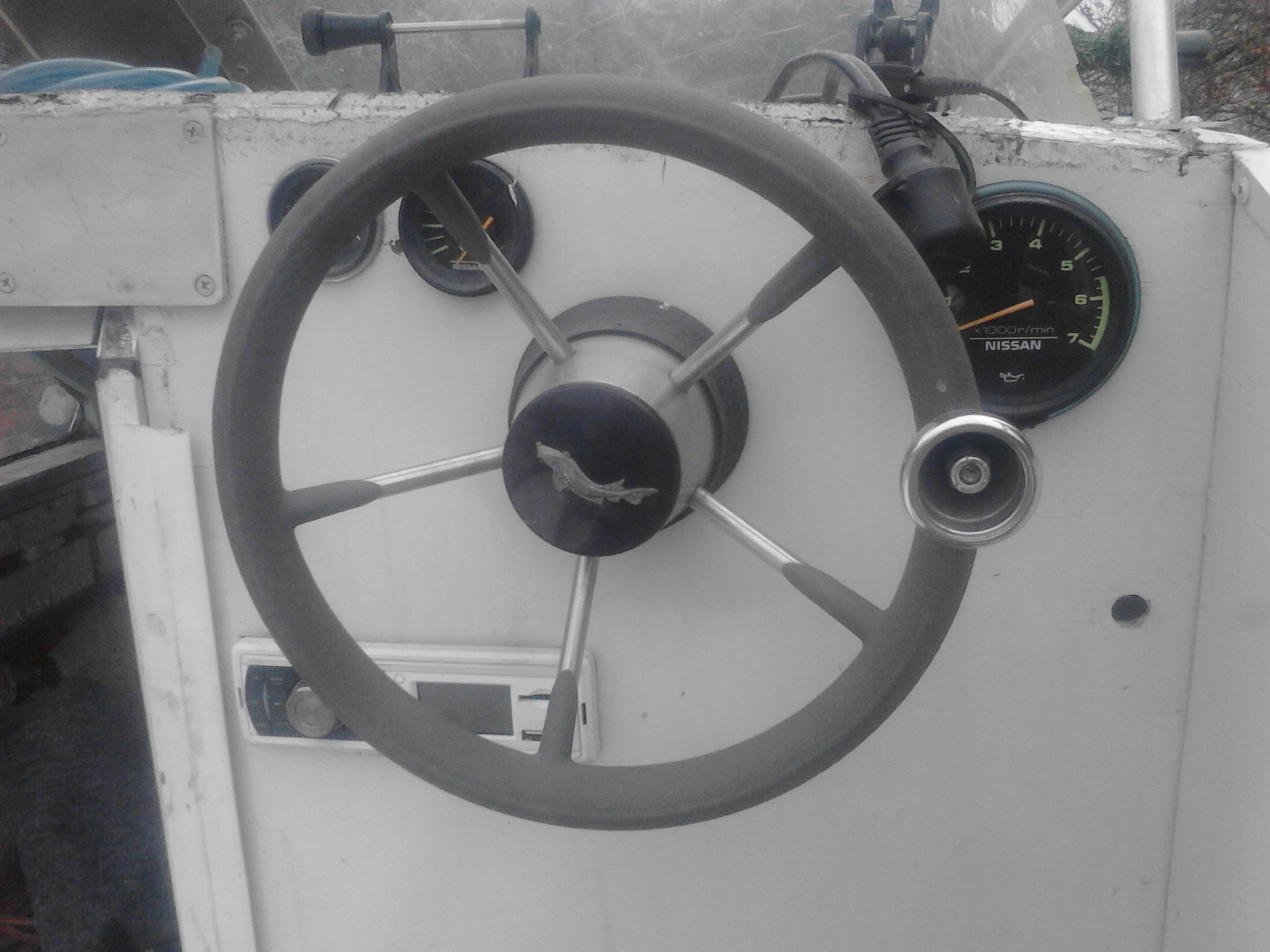

Капитанский мостик ( Эхолот и навигатор на зимовку снят).

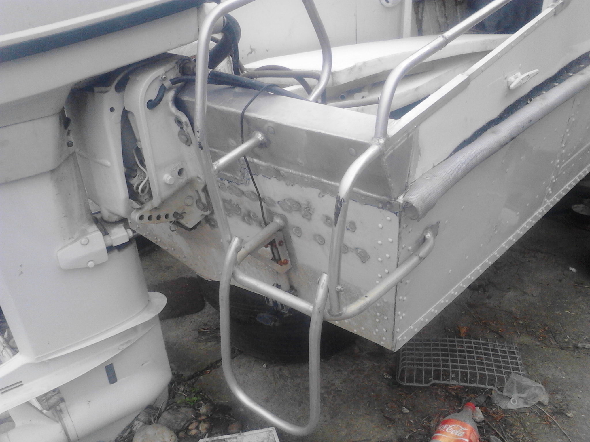

Лесенка складная.
