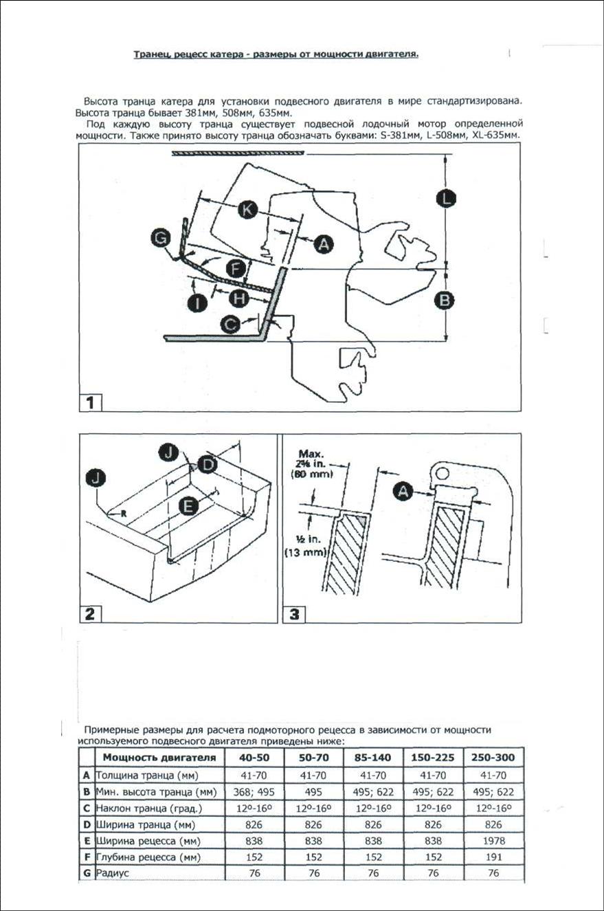

Подскажите пожалуйста, кто сталкивался с подобной темой. Как правильно усилить транец на Прогрессе-2, лодка в стандарте еще ничего не переделывалось. Интересует материал из чего делается усиление и конструктивные особенности этого действа, если можно фото. Двигатель Suzuki DF 40 TL.

Главное придерживаться размерофф +/- 2см.
Назва:  Рисунок1.jpg
Переглядів: 2250
Розмір:  137,7 КБ
