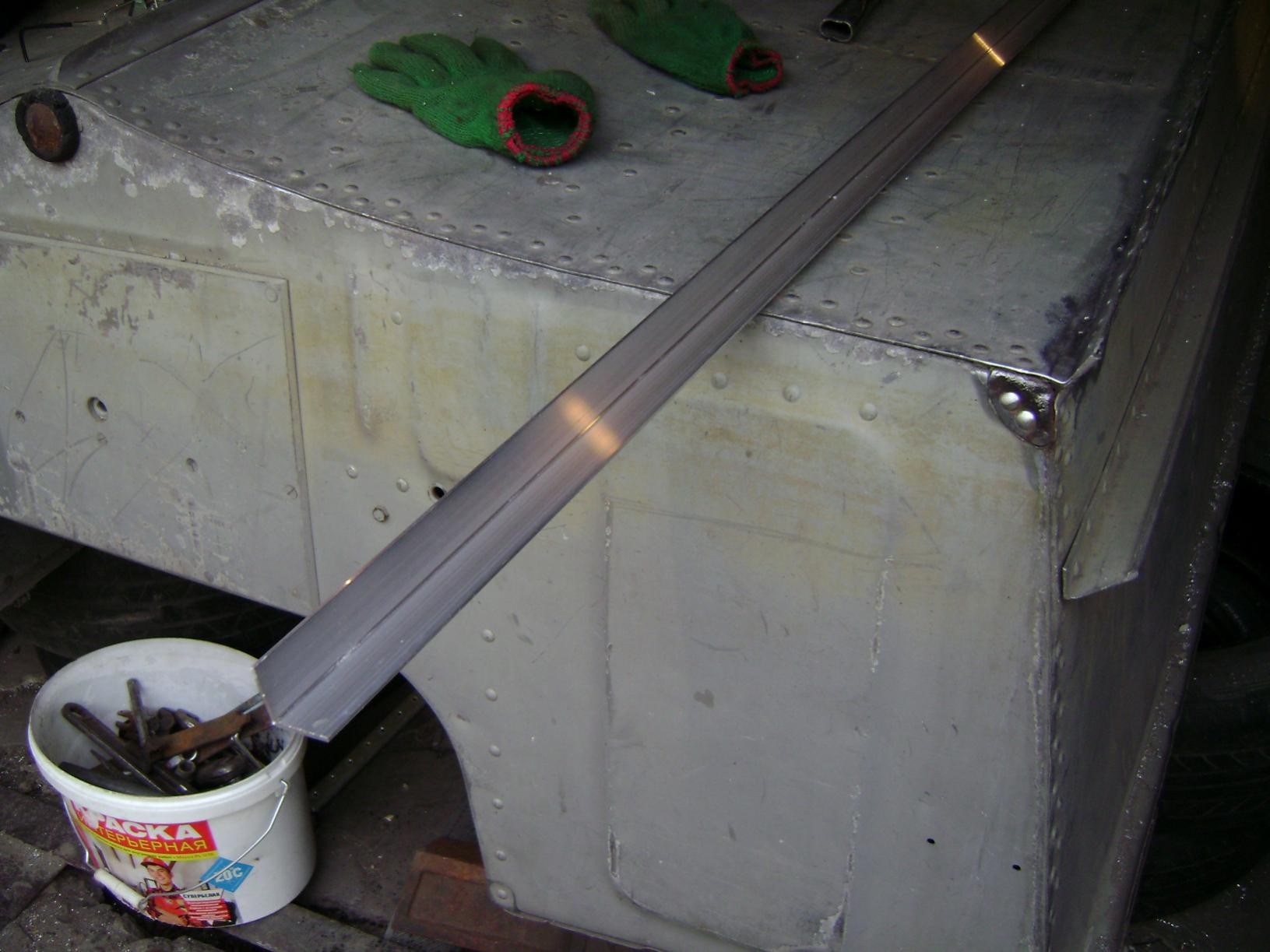

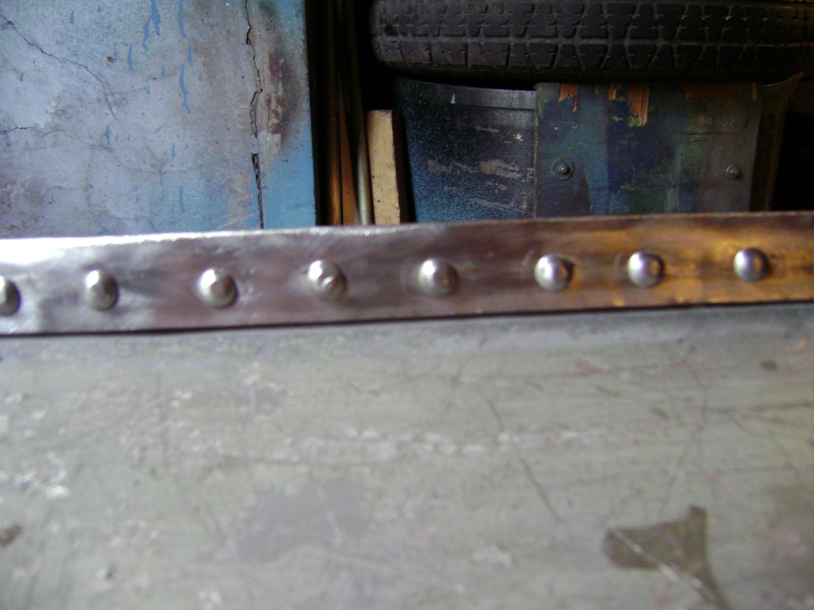

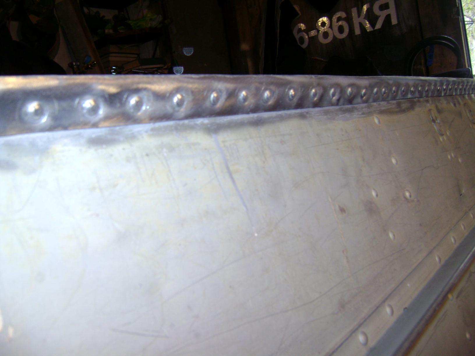

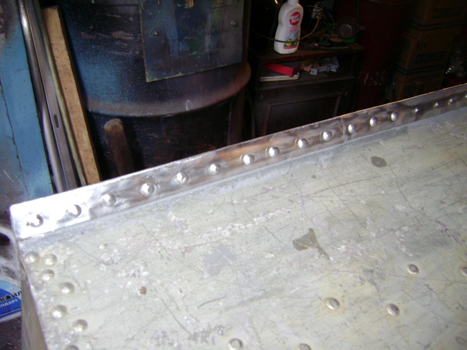

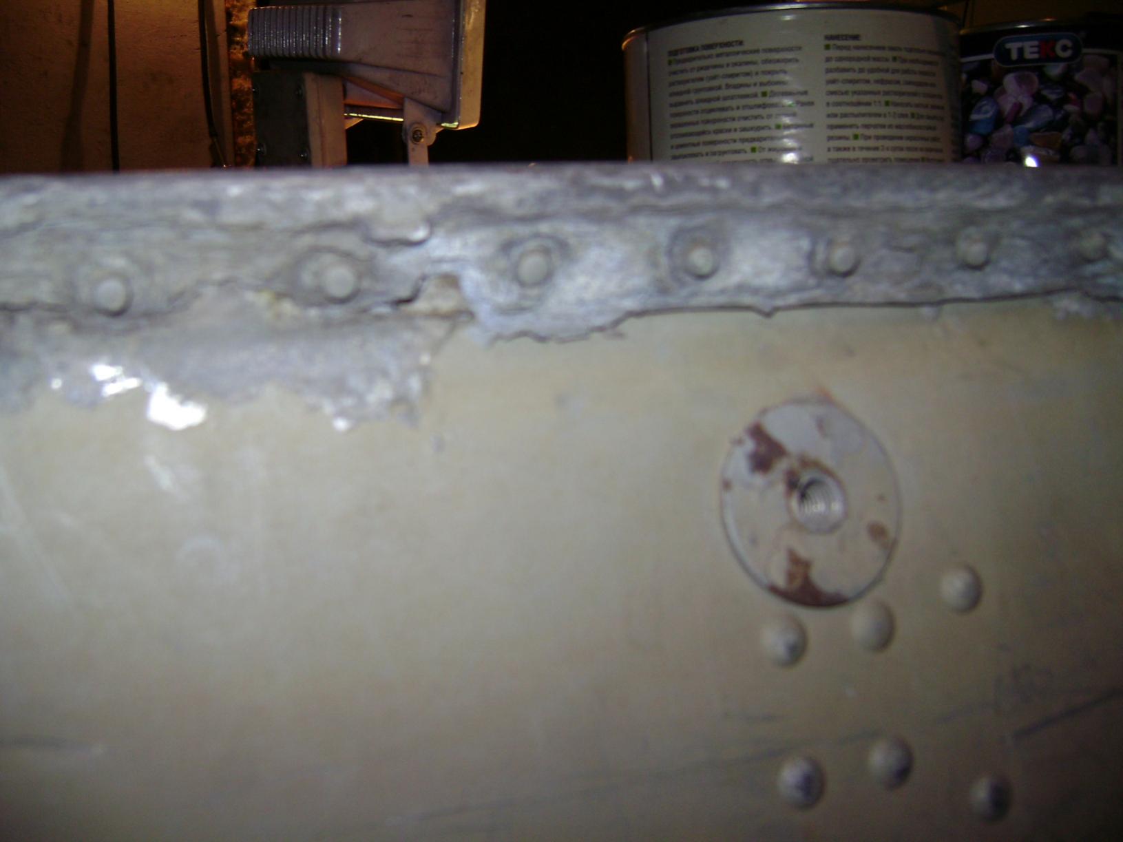

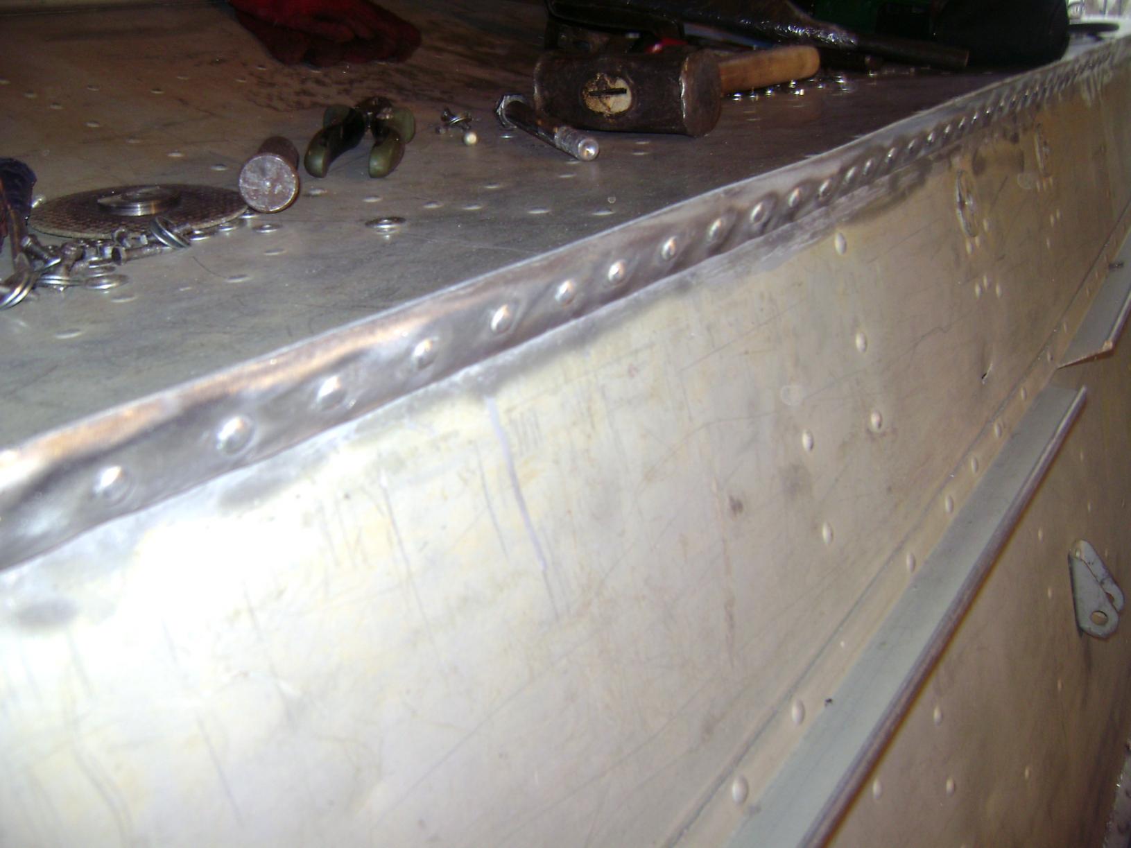

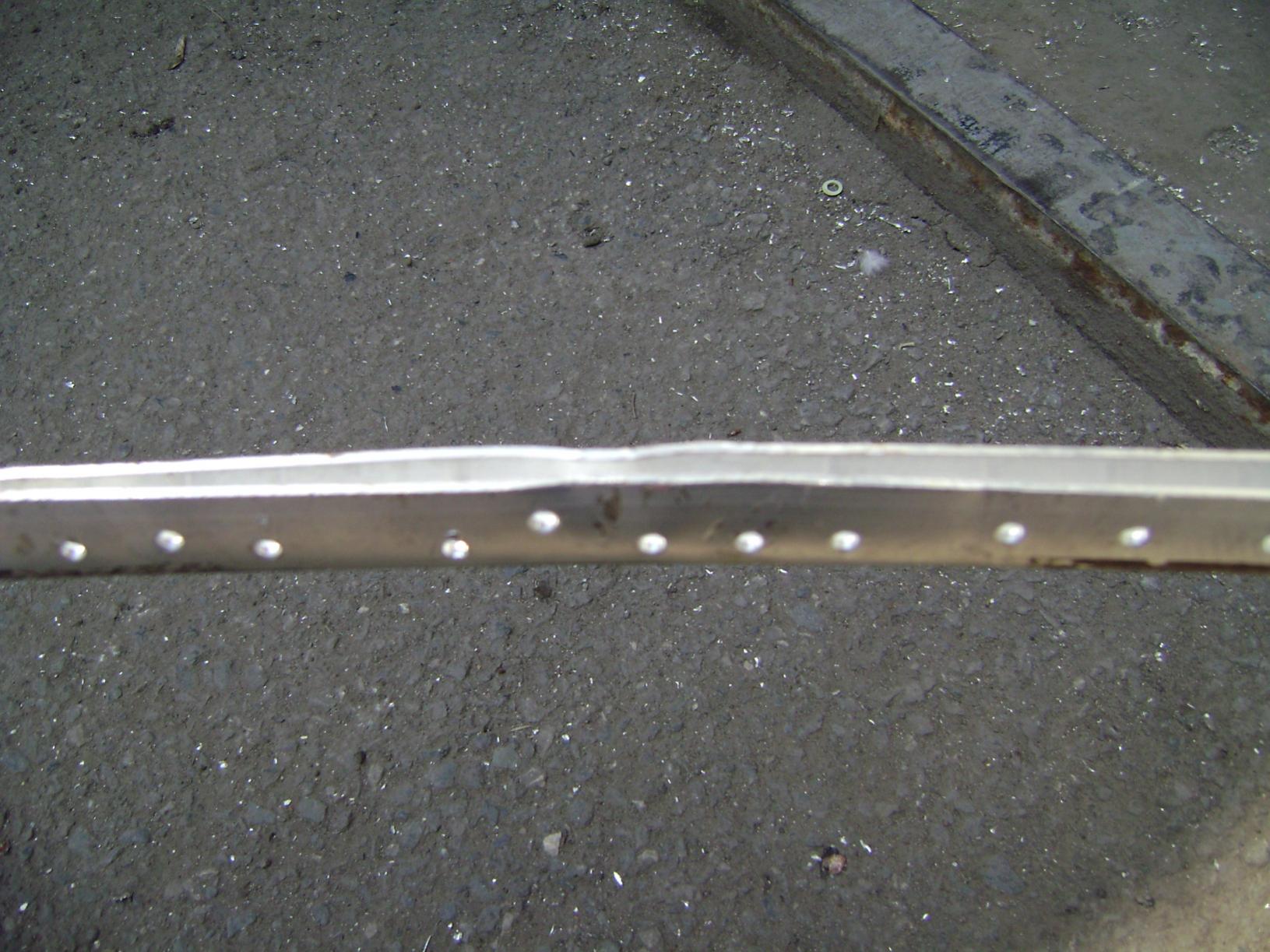

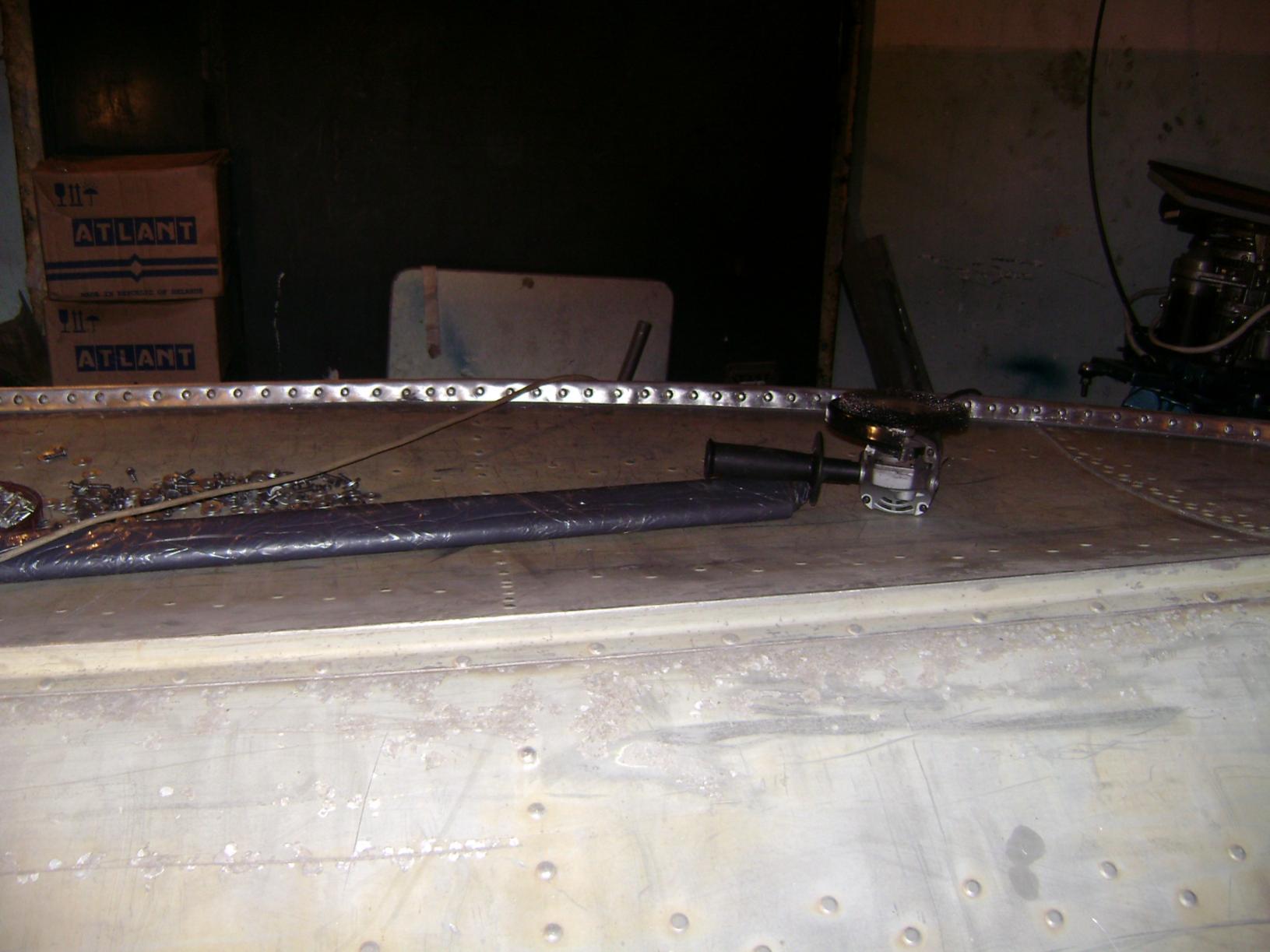

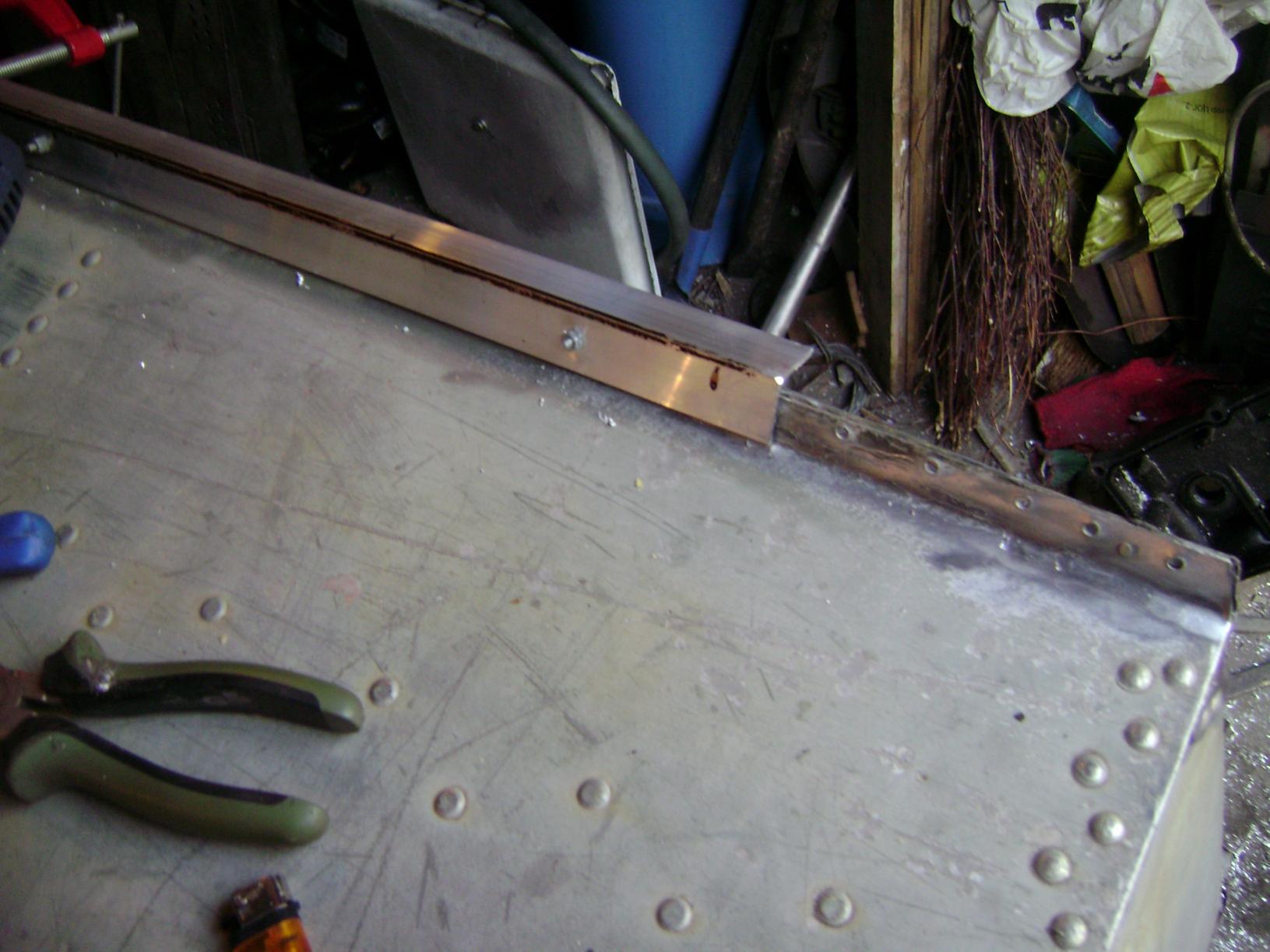

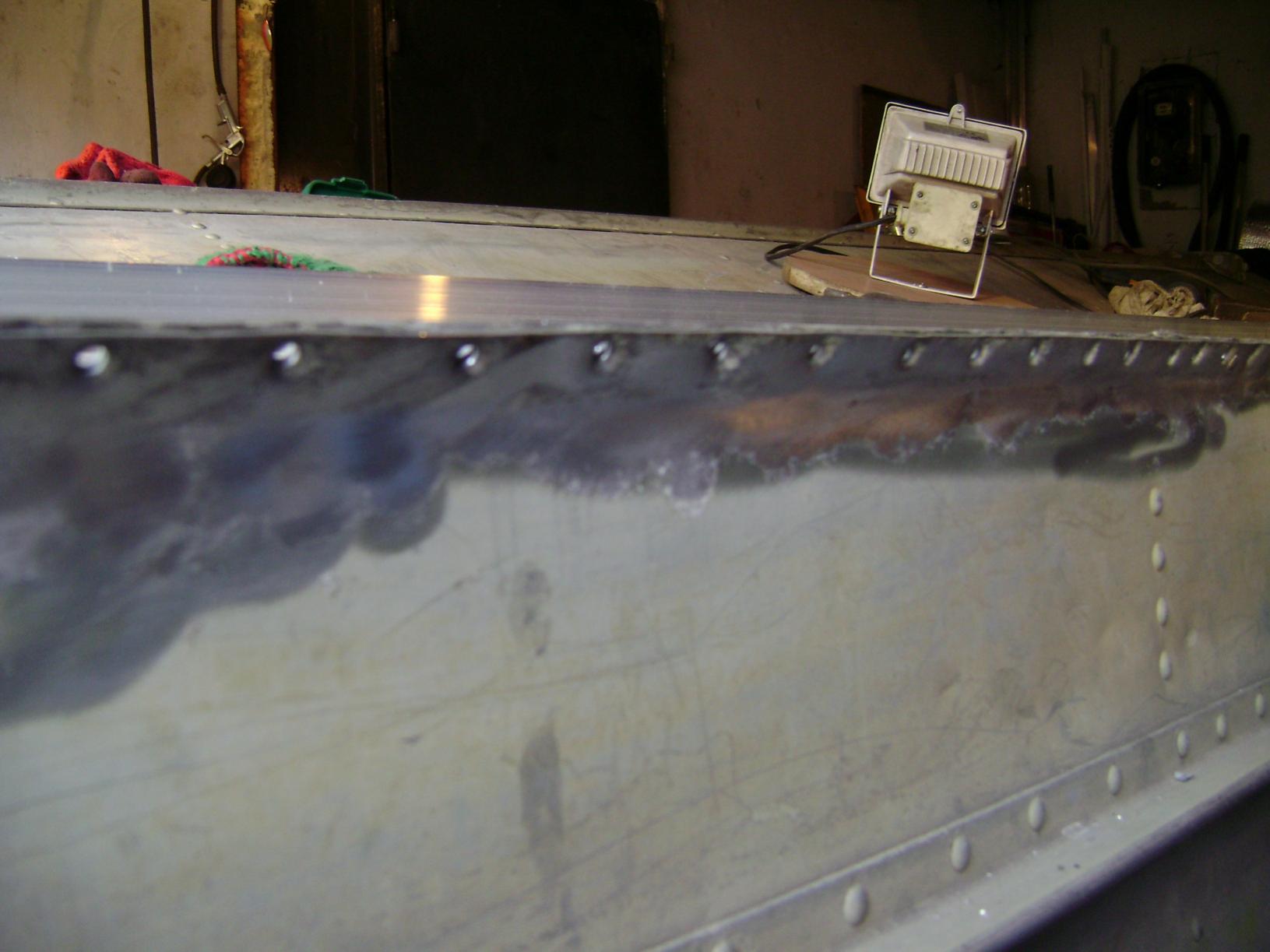

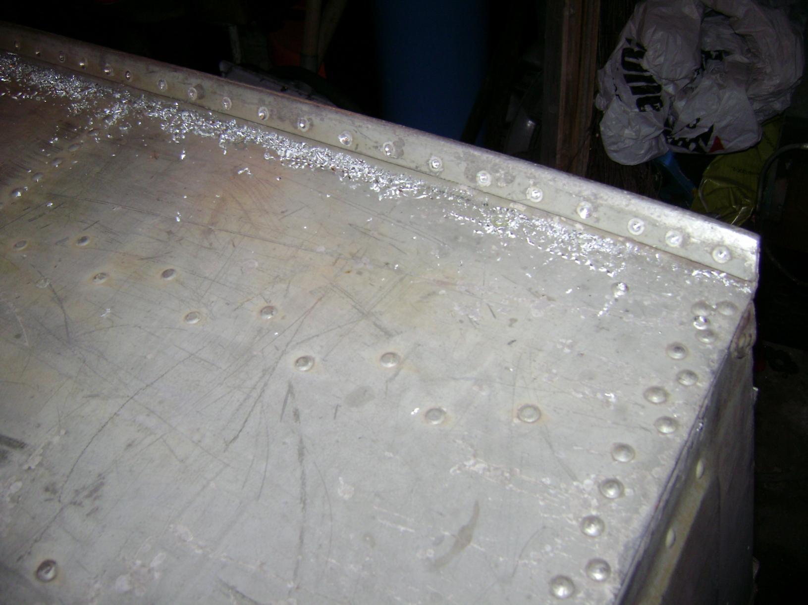

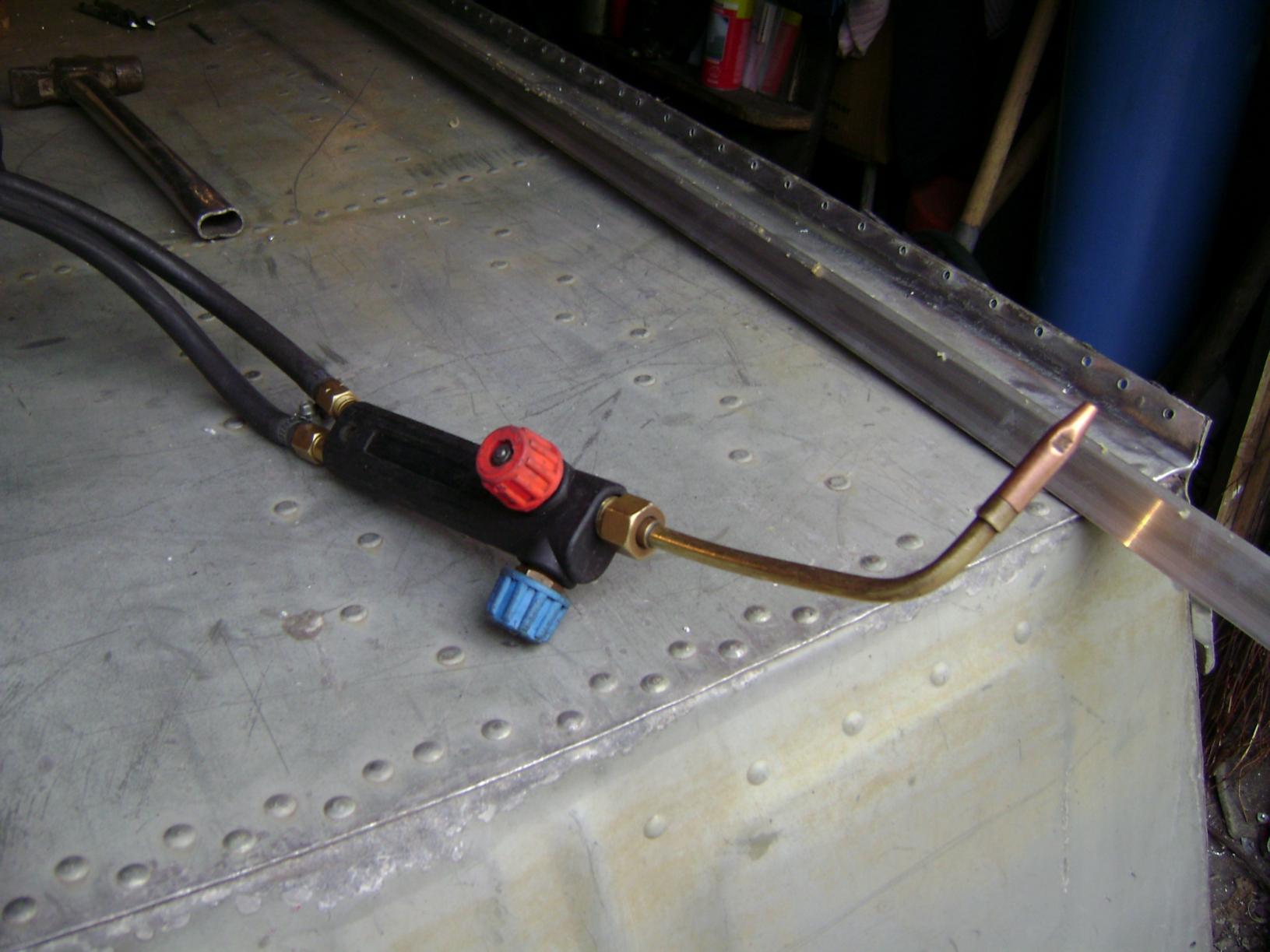

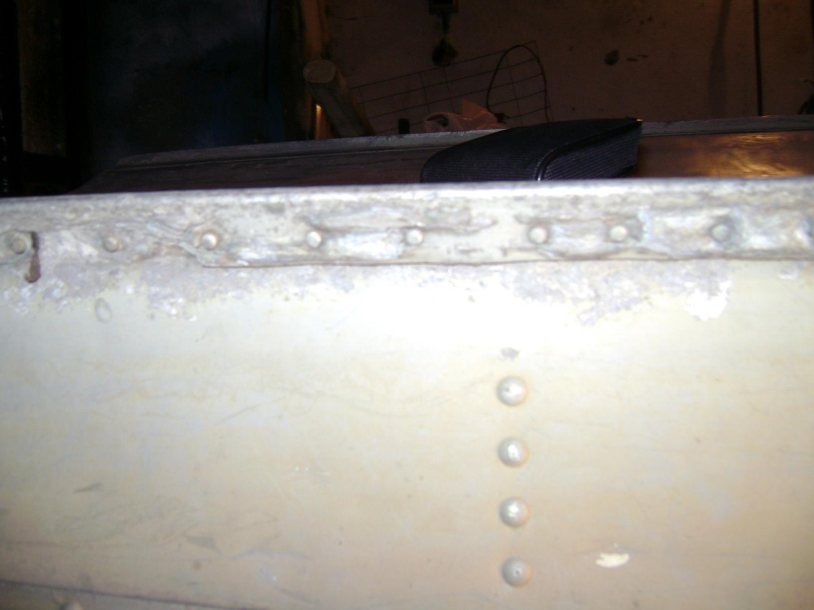

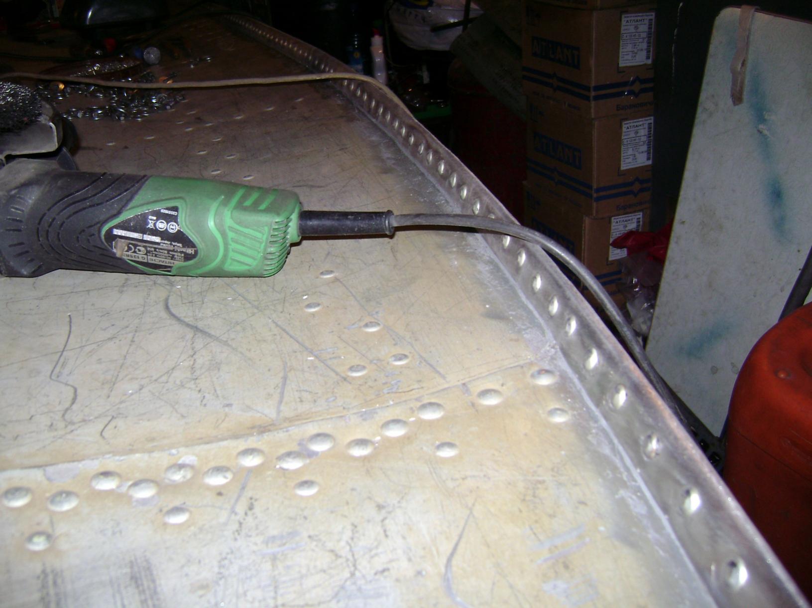

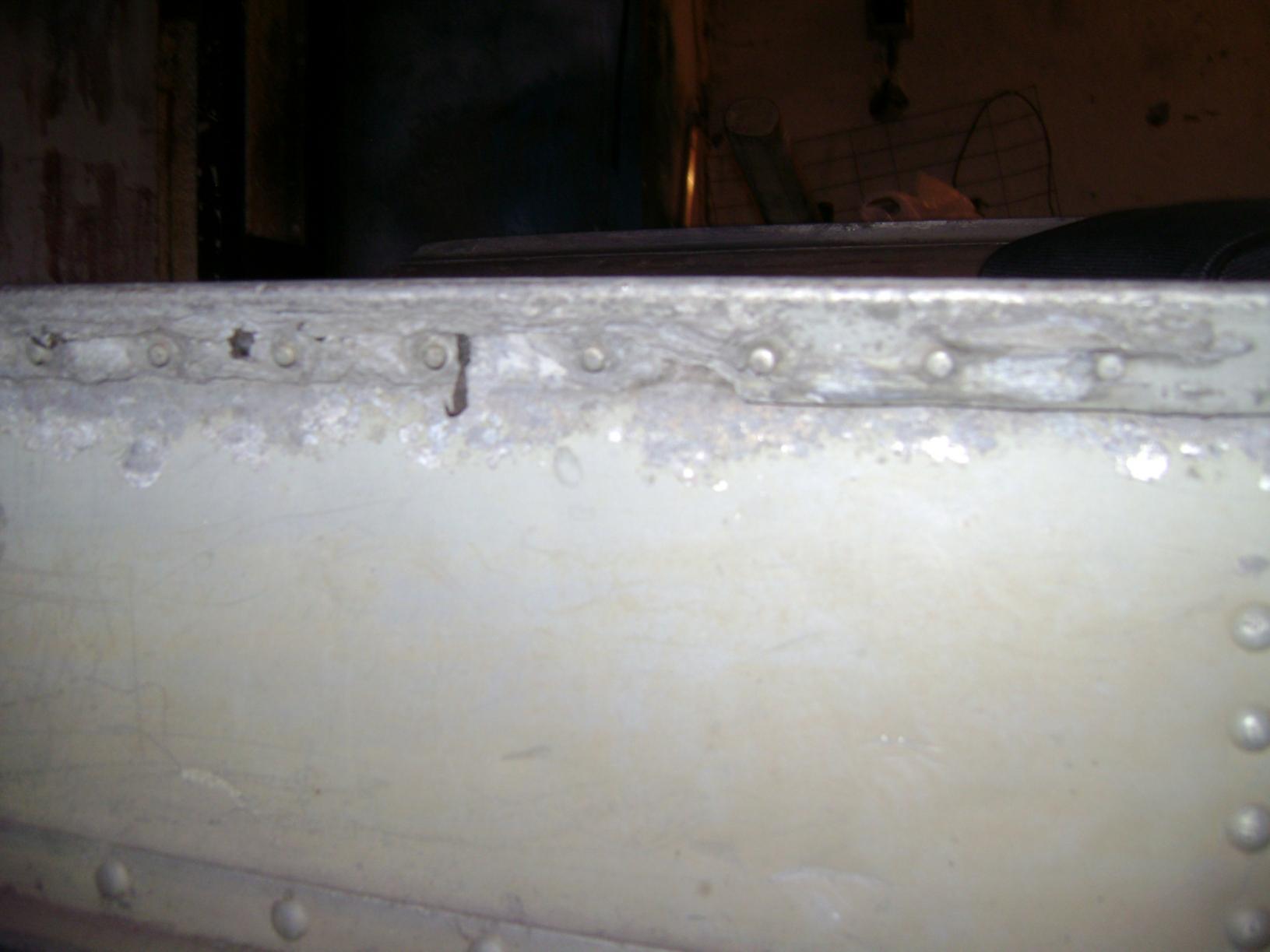

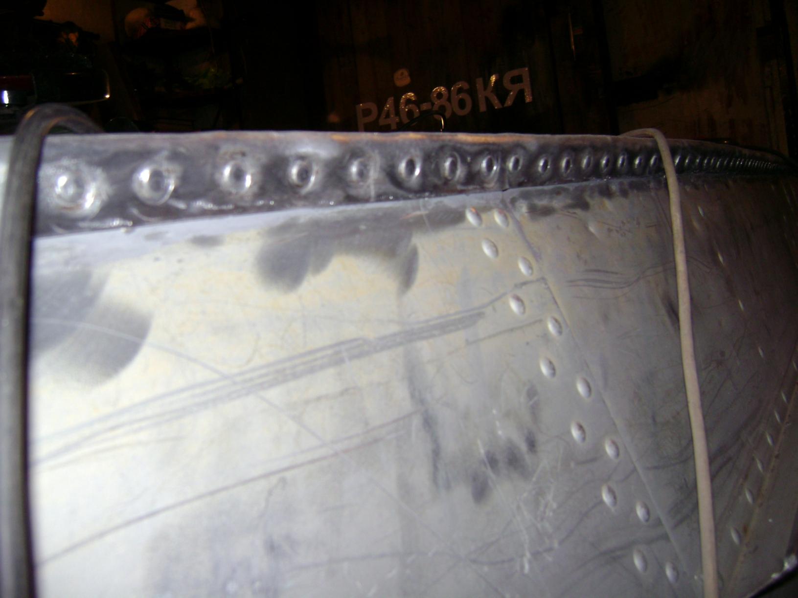

Типово замена скуловых накладок на прогрессе 2м
Спасибо всем кто подсказал и показал!На фото что было,и как теперь.Как сгибать и крепить накладку отпишусь попозже!

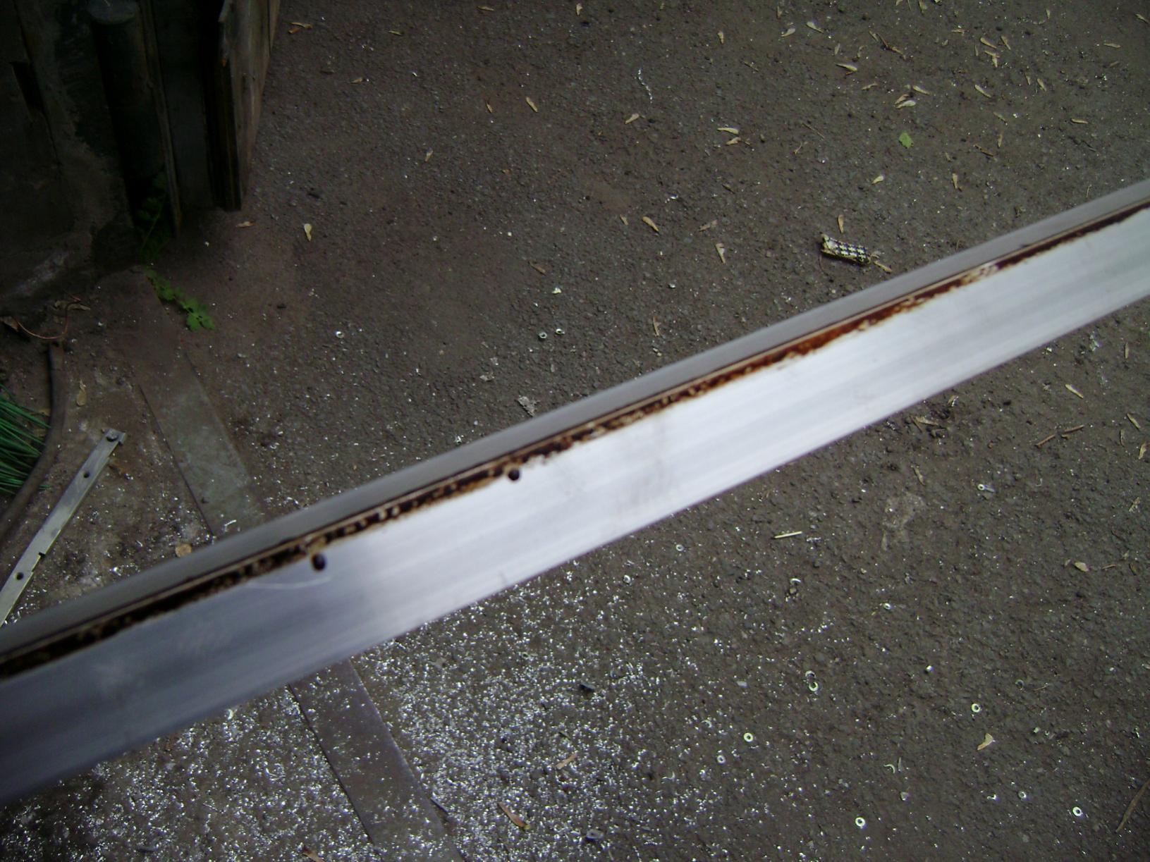

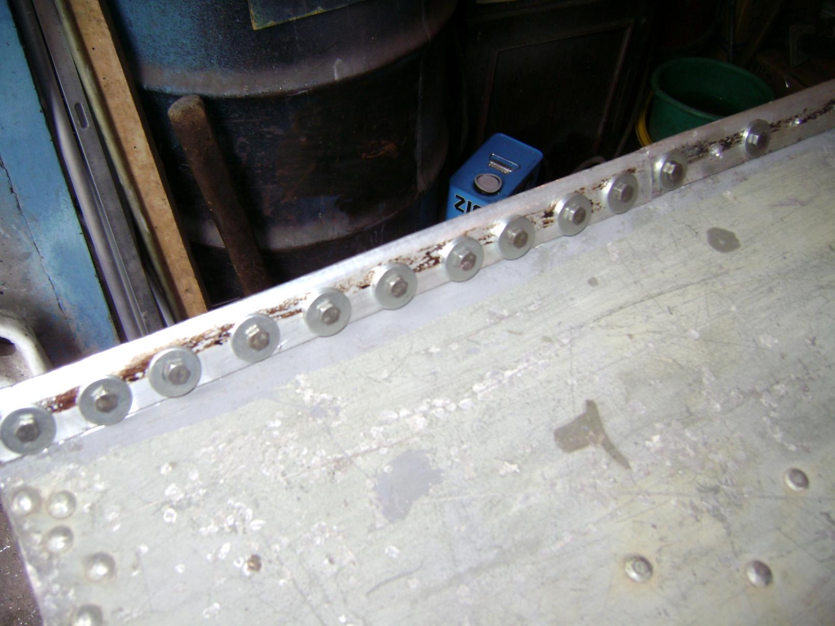

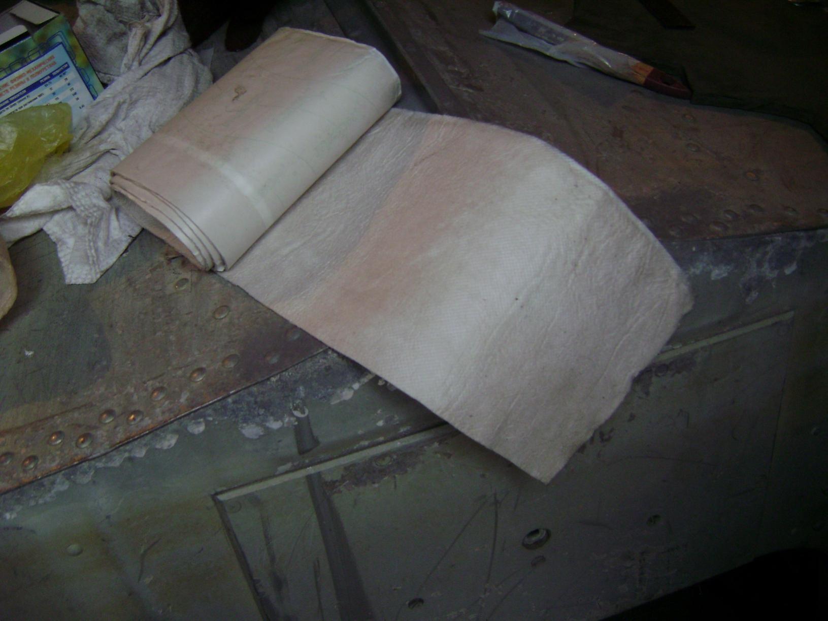

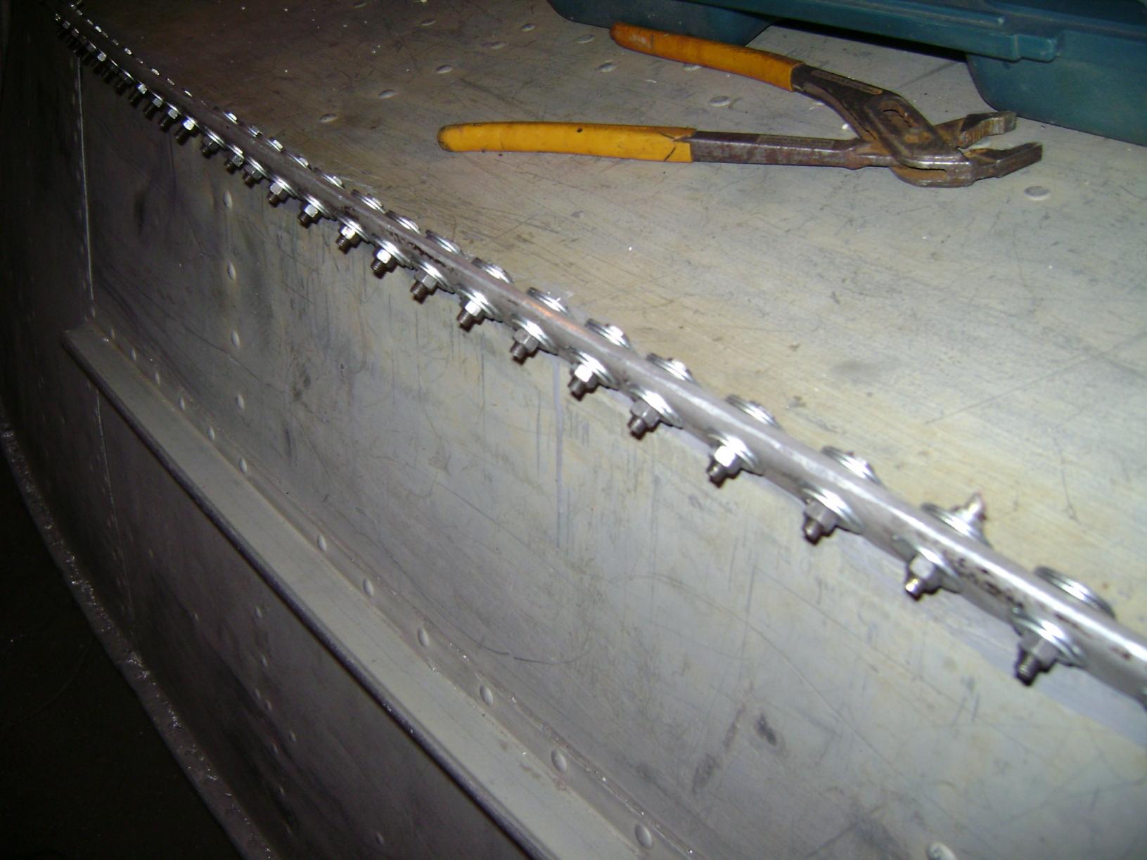

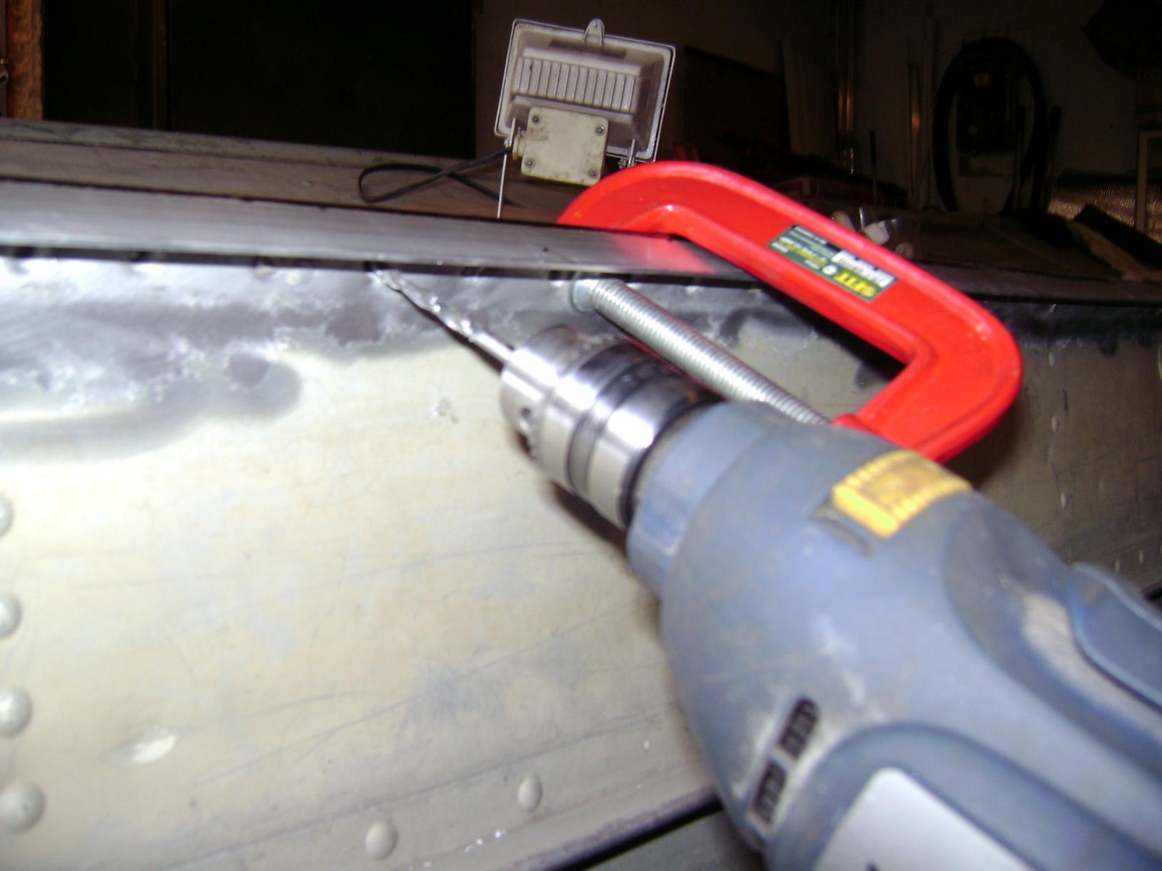

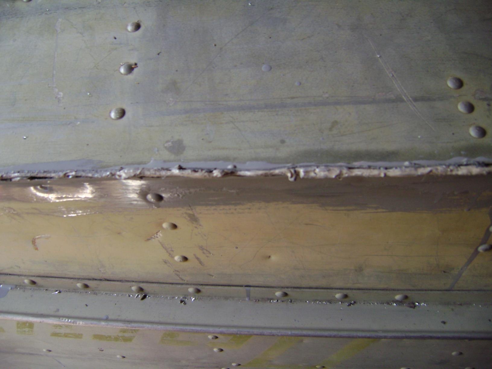

После того как скуловая старая накладка удалена,в шов между бортом и днищем вставил полоску герлена толщина 2мм ширина15мм.Отрезал ее от рулона который на фото.Зачистил и загрунтовал соединяемые плоскости.Загнул и установил новую накладку.Все получилось!!!Тутже отметил это дело!!!

Игорь большой вам респект за проделанную работу. И за очень полезный отчёт, к тому же с хорошим и фото. Уважуха. Ещё один Прогресс спасён и в строю

Допис від bethov Переглянути допис
Предстоит на днях таже работа(((
Скажите какой толщины метал использовали и какие заклепки???
заранее благодарен

Допис від nikodim Переглянути допис
заранее благодарен

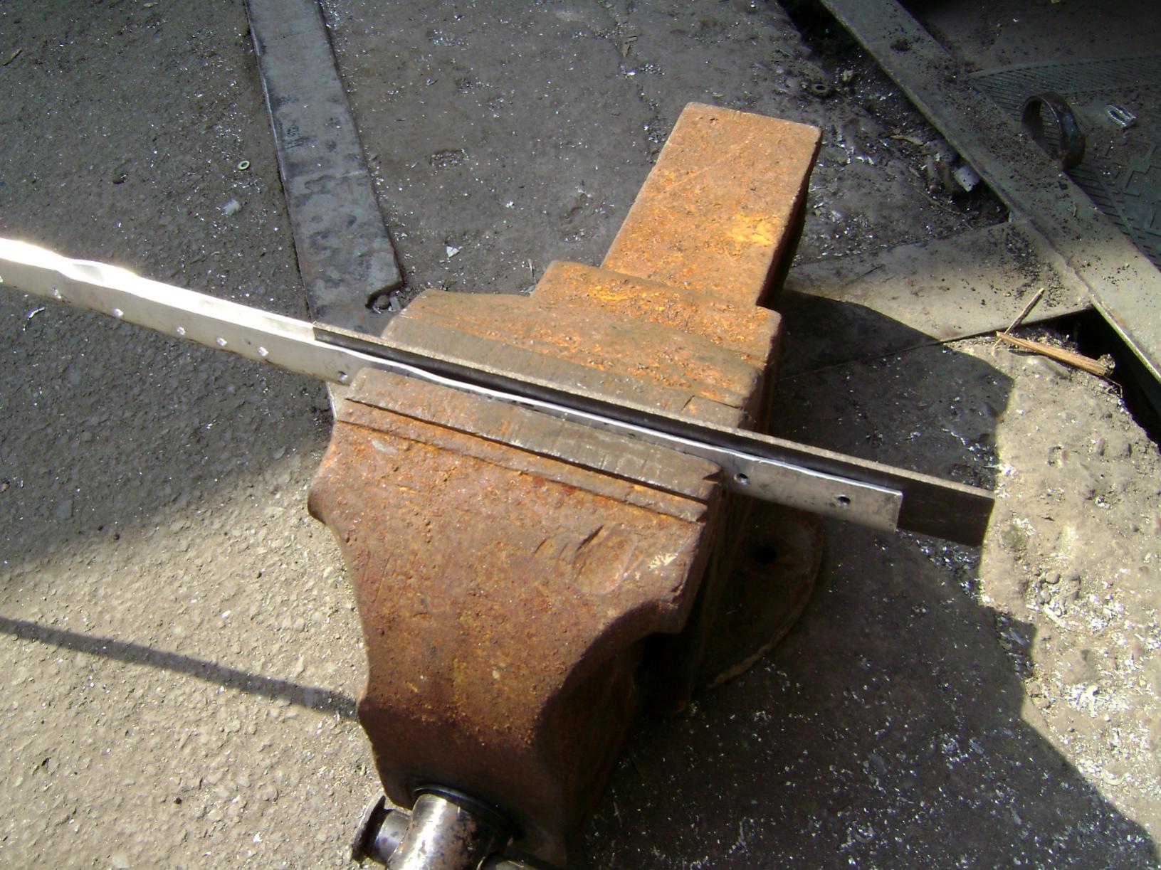

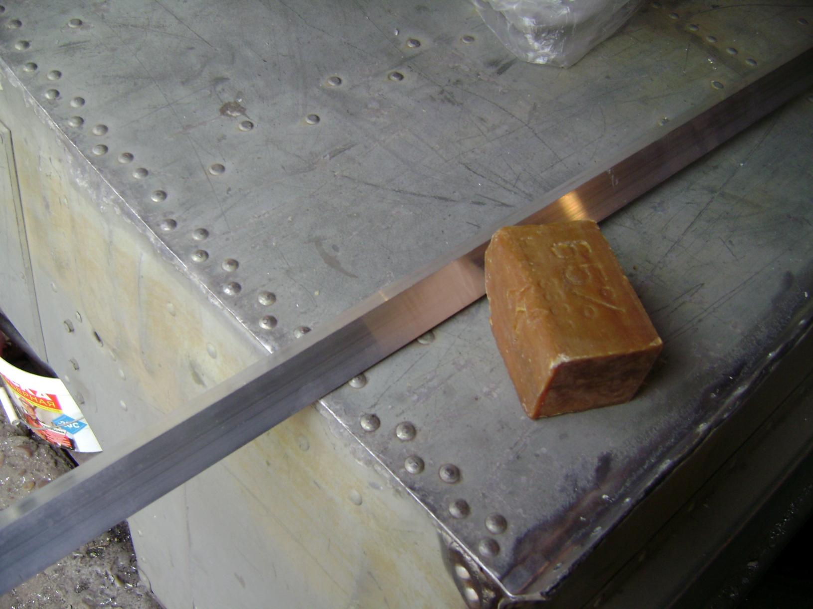

Уголок 25-27мм,толщина 2мм.Нагревать ,гнуть как на фото.Заклепки В65 5 на 14 дюраль,алюминиевые заклепки не подойдут-слишком мягкие.Кончик заклепки перед клепкой не много нагреть.Лучше клепается.Удачи в работе.

Я летом тоже переклепал скуловые накладки, ( спасибо огромное Bethov), заклепки брал алюминиевые, при той частоте они вполне плотно держут. При этой технологии удалось использовать тот же размер, а это значит, что в случае чего можно будет переклепать еще раз. Вся работа заняла несколько дней ( не спеша, с прогрунтовыванием и тщательной просушкой.)

Я думаю что можно.Главное что бы прочность заклепок соответствовала данной конструкции.Контакты г. Москва Компания Спасавиакомплект Сдесь я их видел.spasaviakom.ru›zaklepki
