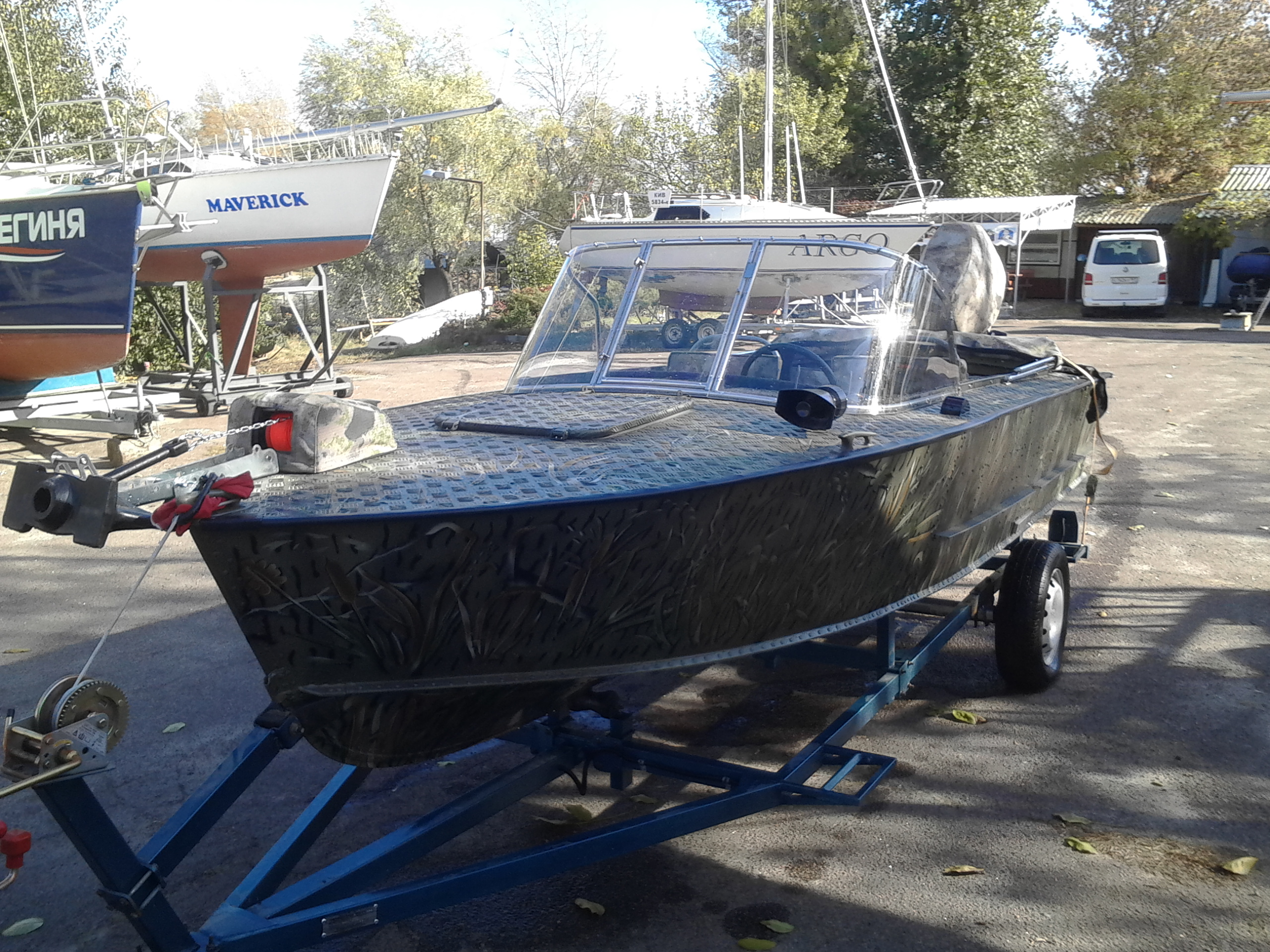

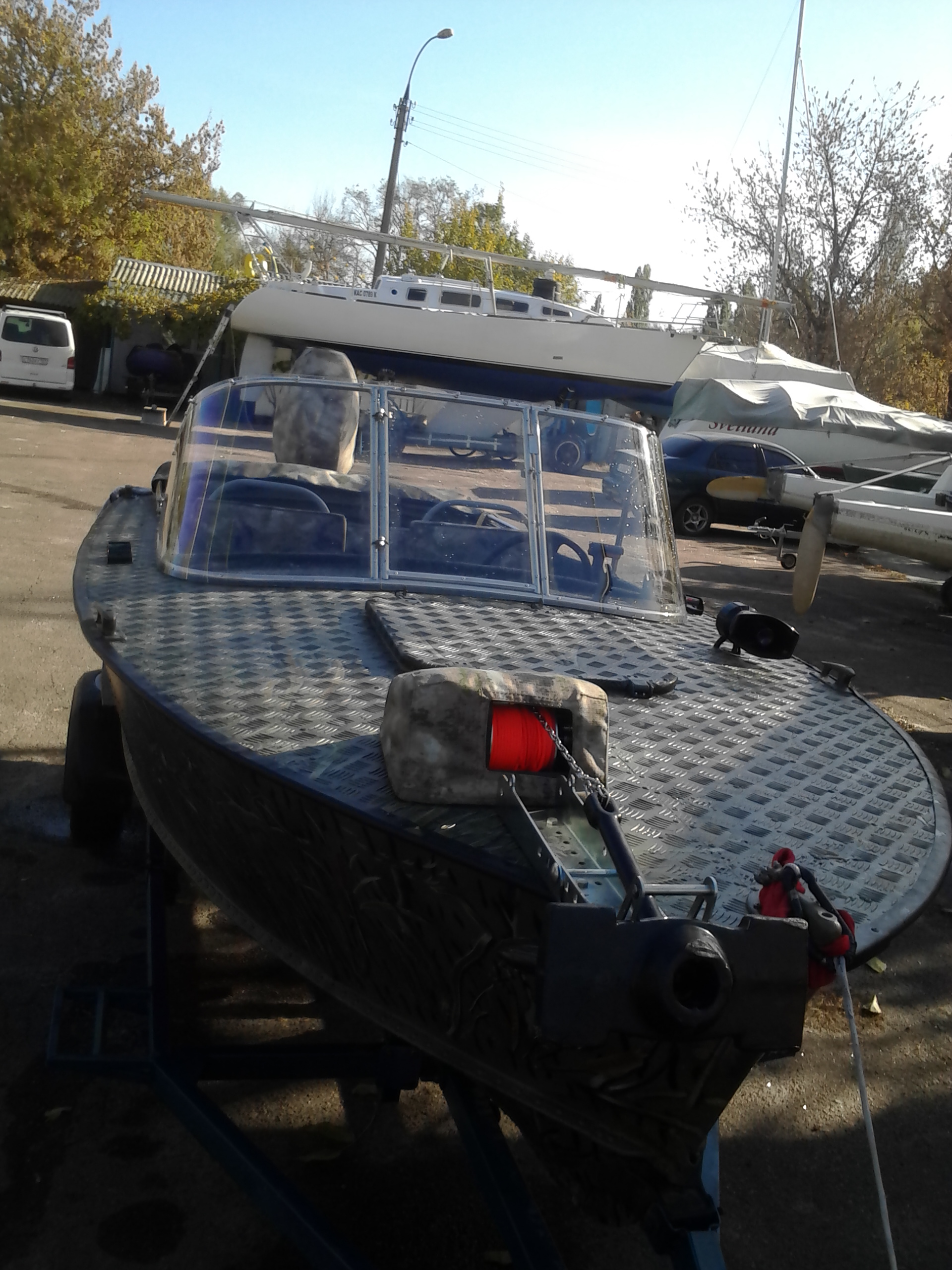

зы: вот пару фото как выглядит усиленная и обшитая носовая палуба Прогресса...

Рифленка дает только внешний вид, дополнительный гемор в зашивке и растраты.
Правильно написали выше, если хорошо усилить, то никакая рифленка не нужна.
Ну тут уже каждый для себя решает так как кому то лодка обшарпанная и кривая пойдёт, а кому то и внешний вид нужен! Если так смотреть то и стекло можно сделать за 200 у.е. а можно и за 400... тут уже владелец сам определяет, что ему важнее: красота либо бюджет)))

Тоже считаю что поставить стекло и не обшить рифлёнкой как то не комильфо
Этой зимой сделали так
