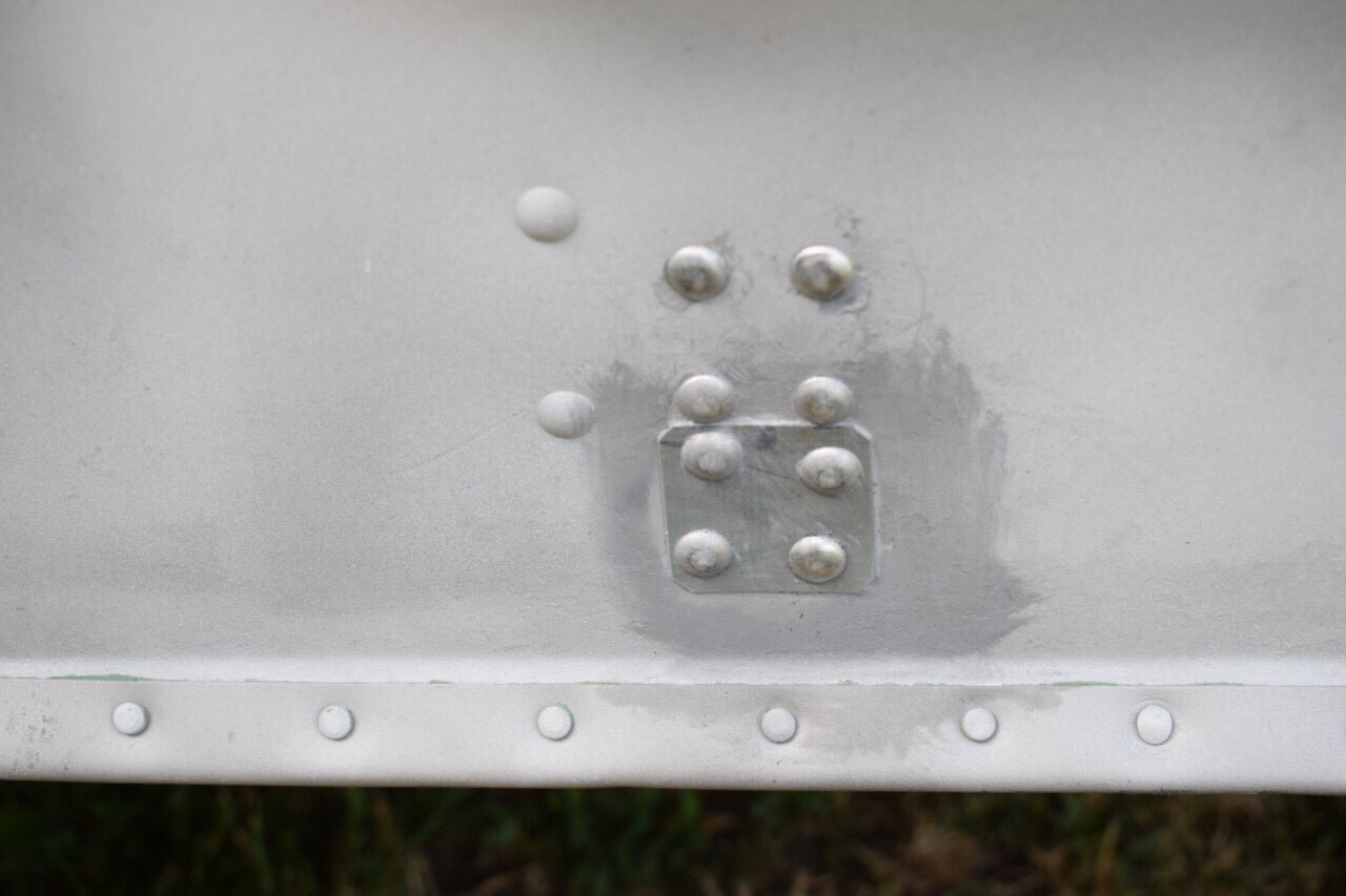

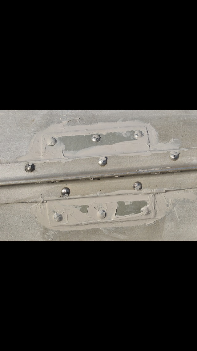

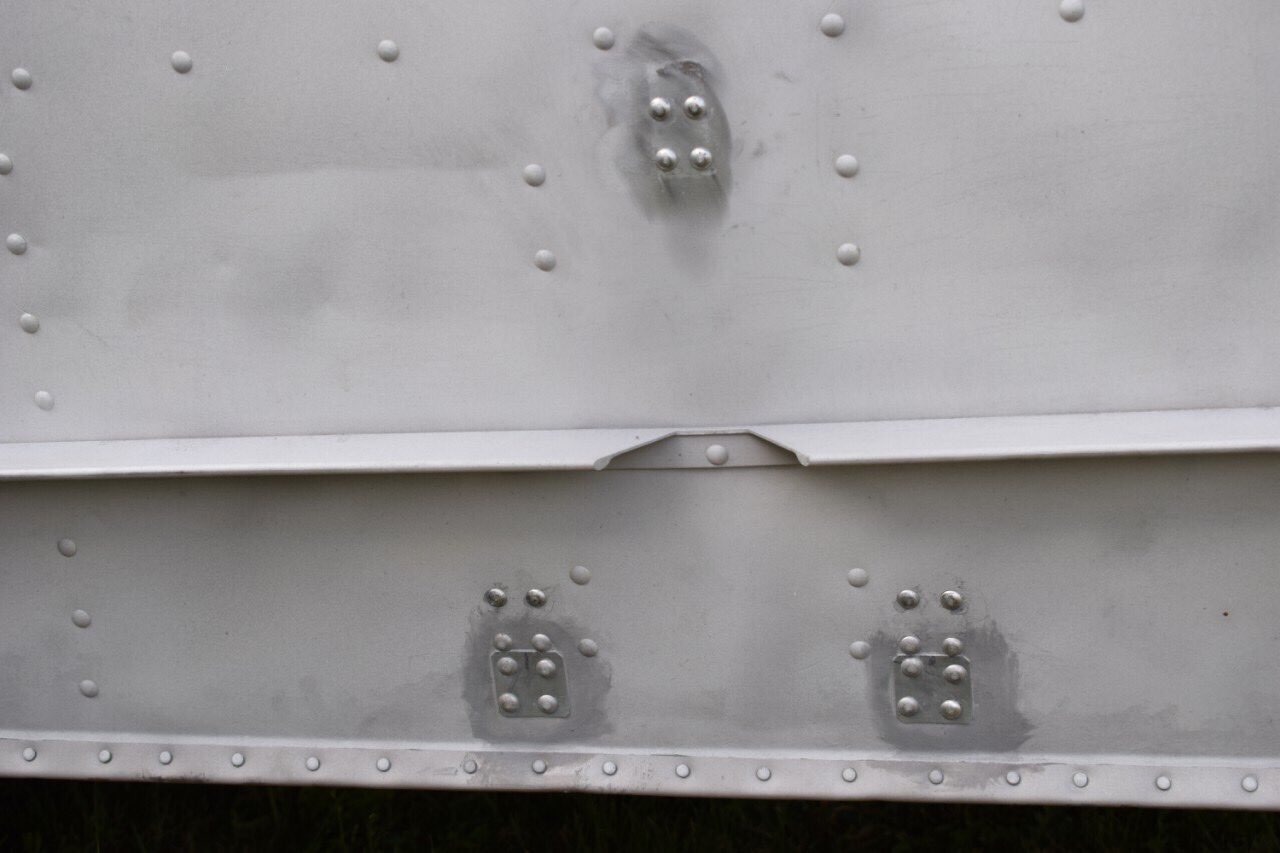

Бери и клепай, хот вытяжными глушоными заклепками, но на кузовной герметик.
У меня гдето 5 дыр было когда взял, и Реданы по носу и днищу в прошлом году приклепал. Все вытяжными глушоными с герметиком. Все работает, прошлый сезон 700 л выкатал,
А фотки твои помотрел, микролатка изнутри, 4 заклепки по квадрату, а там где киль, тоже добавь пару заклепок. + герметик

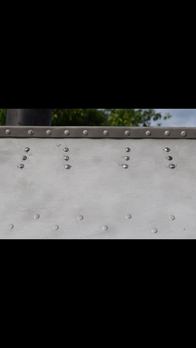

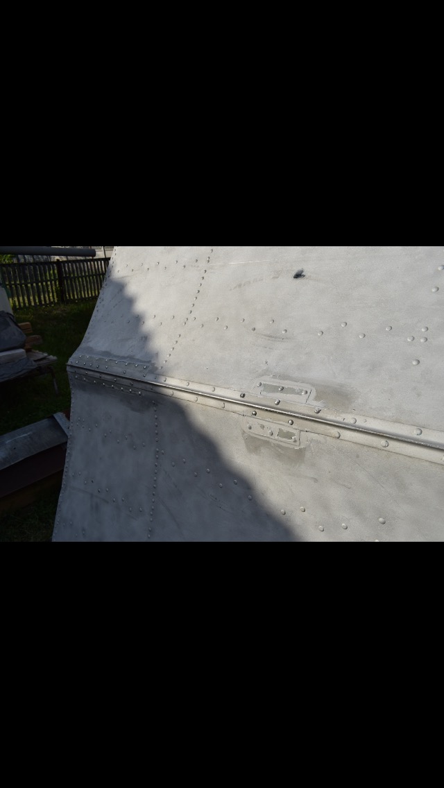

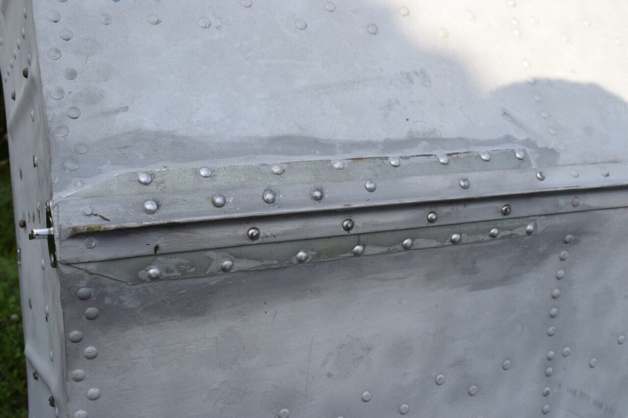

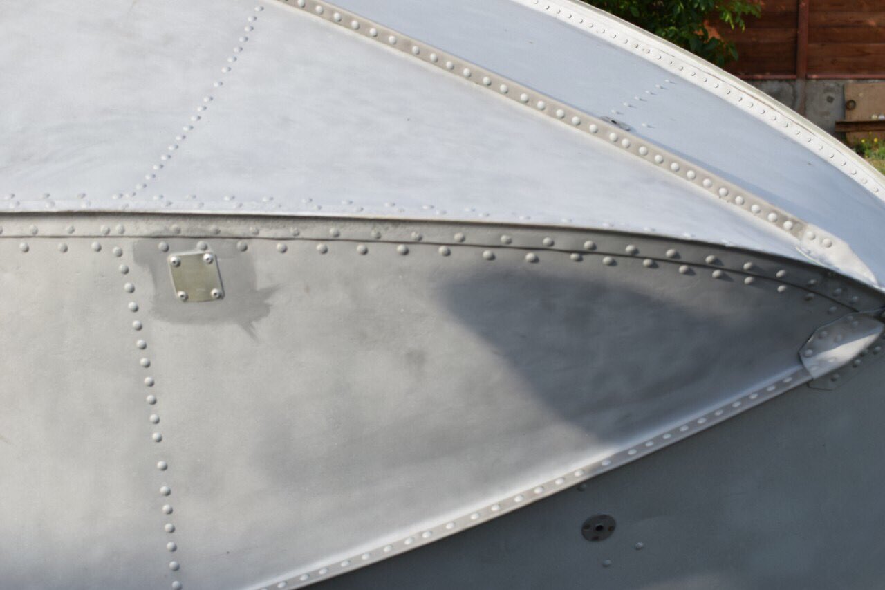

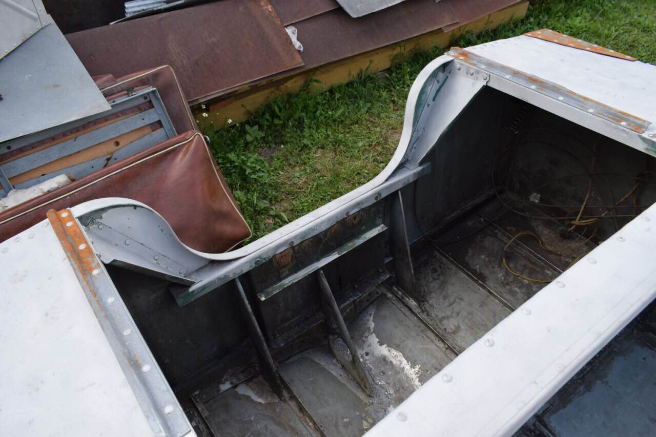

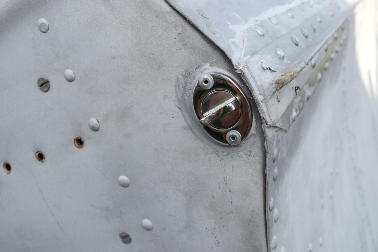

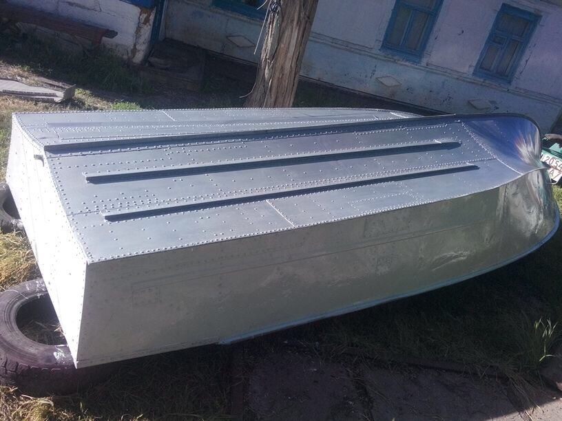

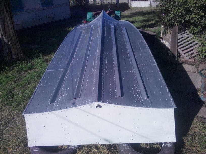

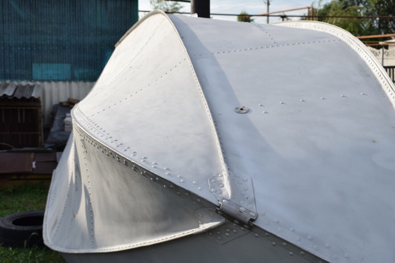

Вот собственно и фотки результата! Так же убрали уголки под колеса, и поставили нерж пробку!

ID:	135903   Щоб збільшити малюнок, клацніть по ньому

Типово Re: Я теперь тоже Прогрессообладатель))
Допис від Fantomas Переглянути допис
Так же убрали уголки под колеса,....
Виталий, зачем????

Виталий, зачем????
Все правильно. Коррозия и так его малость подкосила.А еще то что не видно под швами....
34-й богатырь...
Старий 14.06.2017, 23:28   #57 (permalink)
И по этой причине убрано место крепления магниевых пластин?
Коррозии больше способствуют скулы из нержавейки, чем пятаки с резьбой под крепления колёс или пластин.
Скулы у меня не из нержавейки!
А вот именно крепления под колеса давали ржавчину капец! И темболее, я колеса ставить не собирался
Все правильно сделали. У меня основная коррозия в районе крепления колес, но я ими пользуюсь. Скулы из нержи, но коррозии нет.

А я б оставил резьбы под колеса и при помощи их прикрутил бы аноды.
