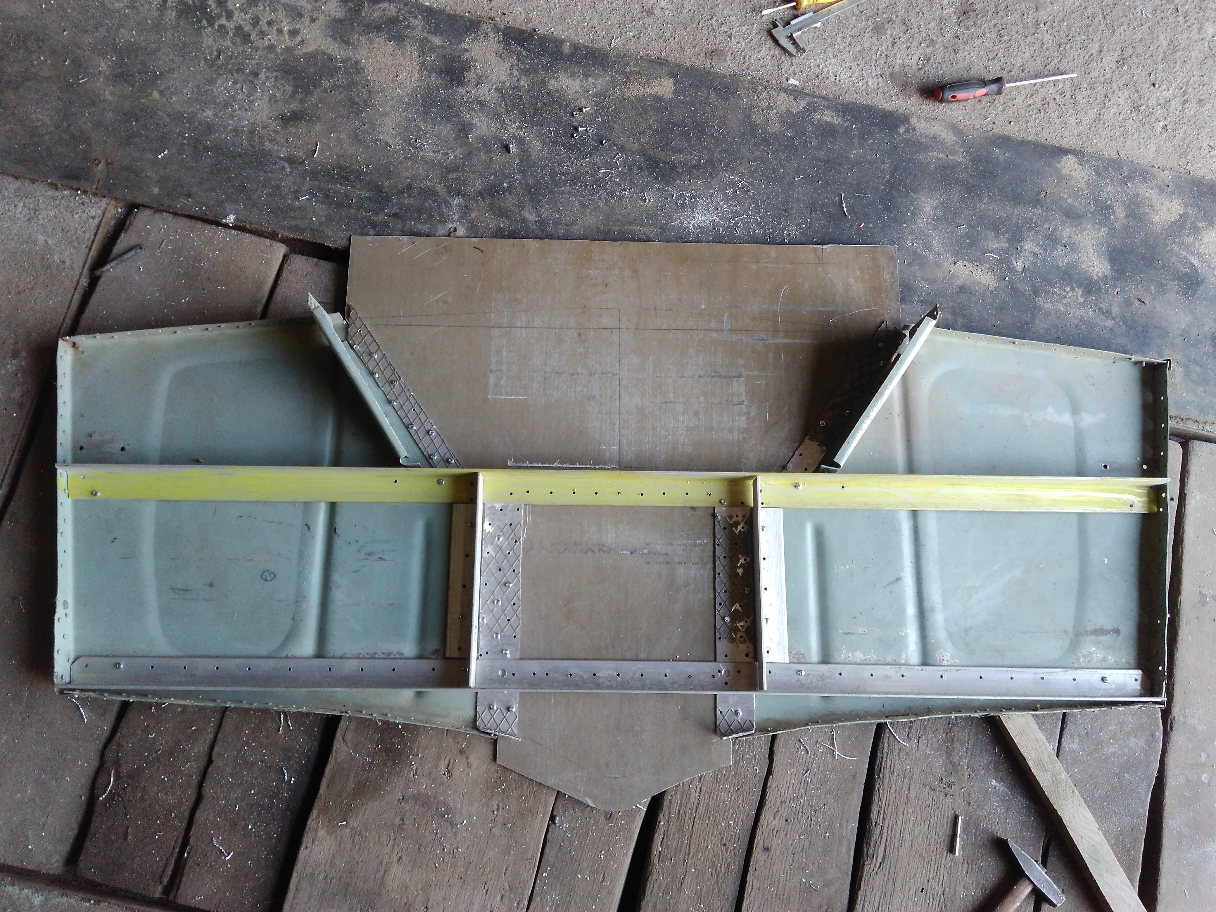

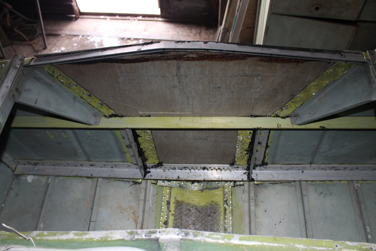

Малость не влезло )

крассава!!!надёжненько грамотно и прослужит грамотно и долго!
п.с. одно сочувствую...200км,это засада...а то что сам,так сам же и ходить будешь)))

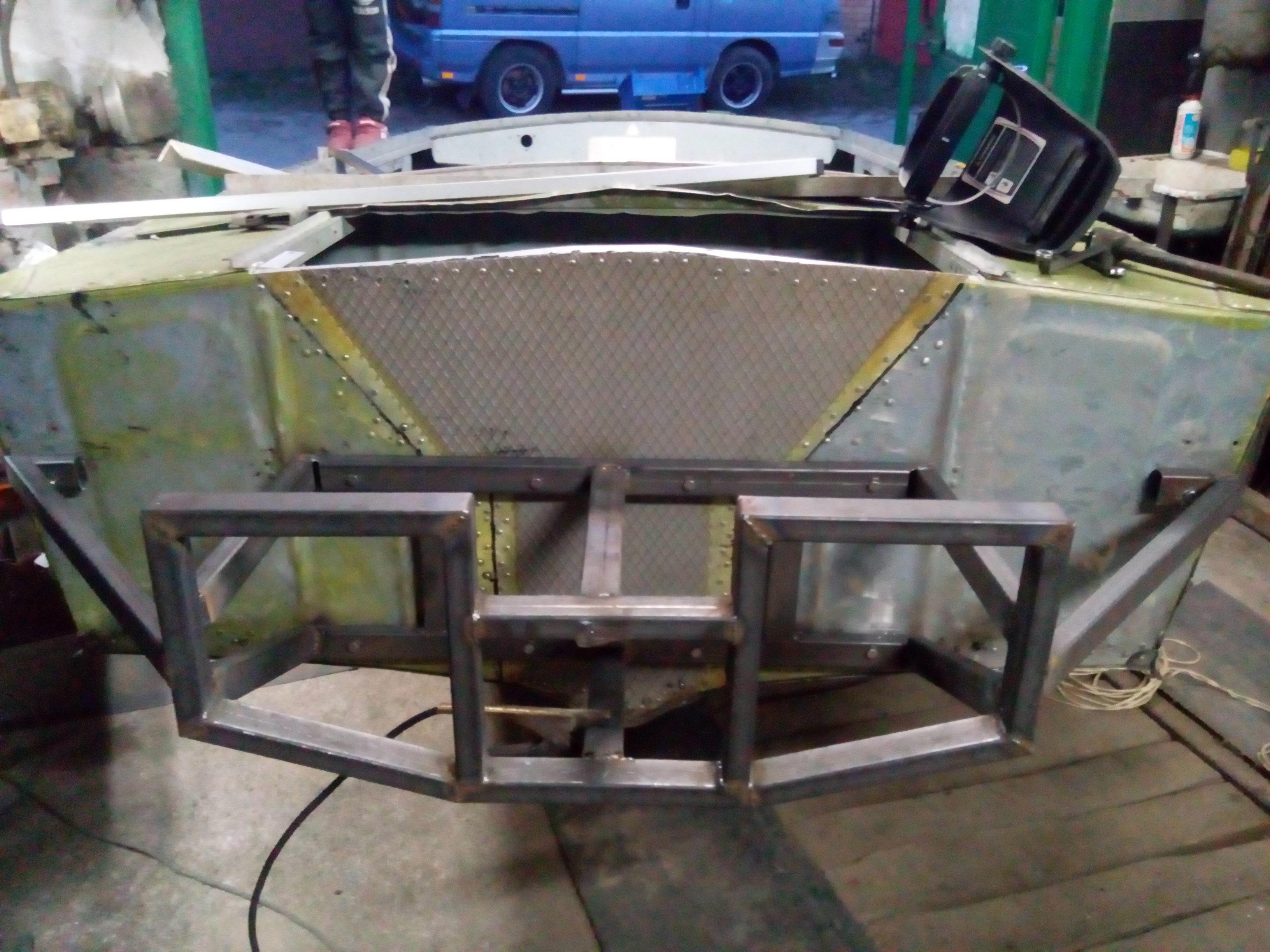

Спасибо!
Но это ещё не всё в плане усиления.
Буду ещё связывать транец с бортом и переборкой..
Вот думаю стоит ли класть доску в ниши между усилителями и вязать её к транцу?

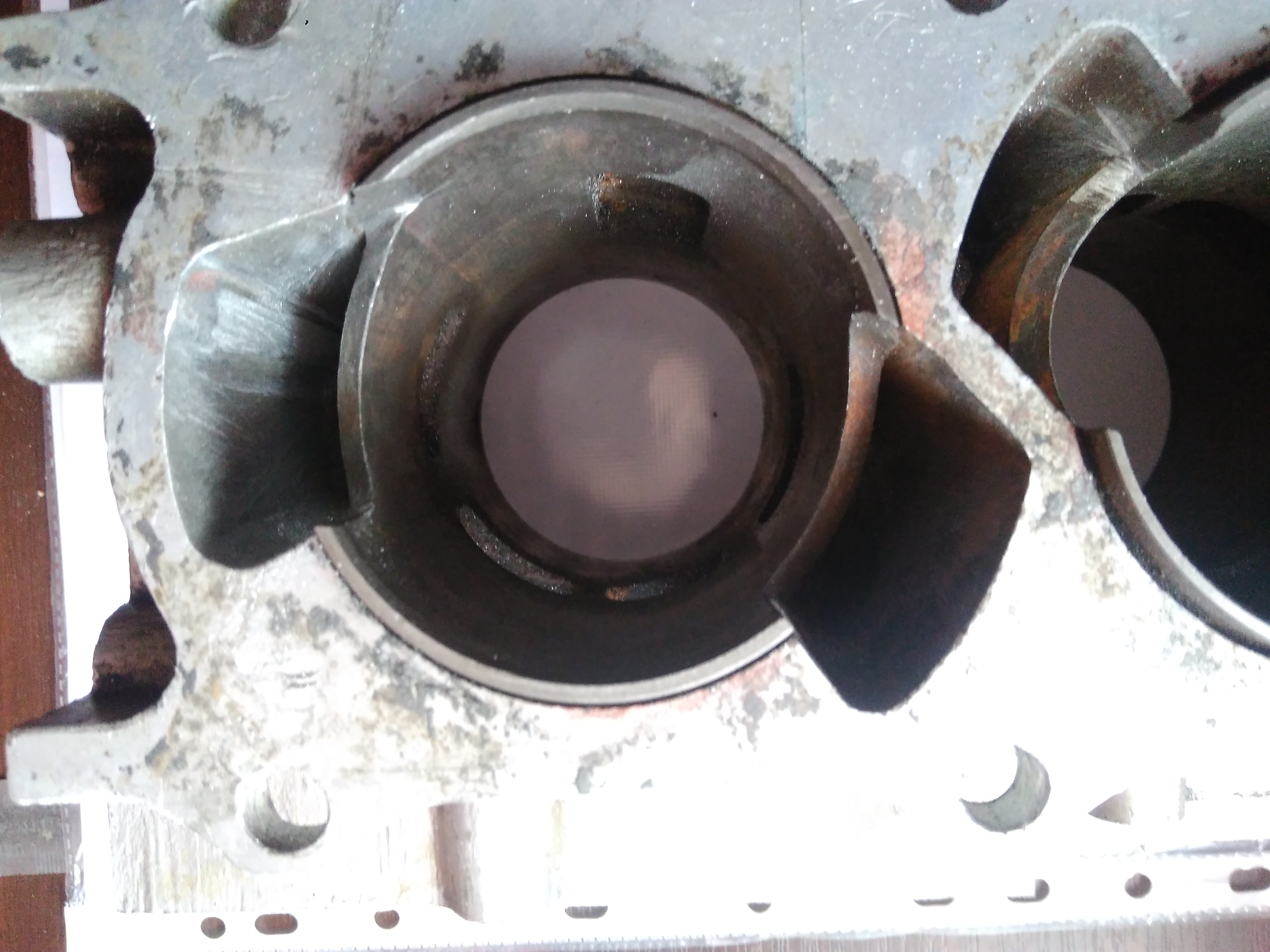

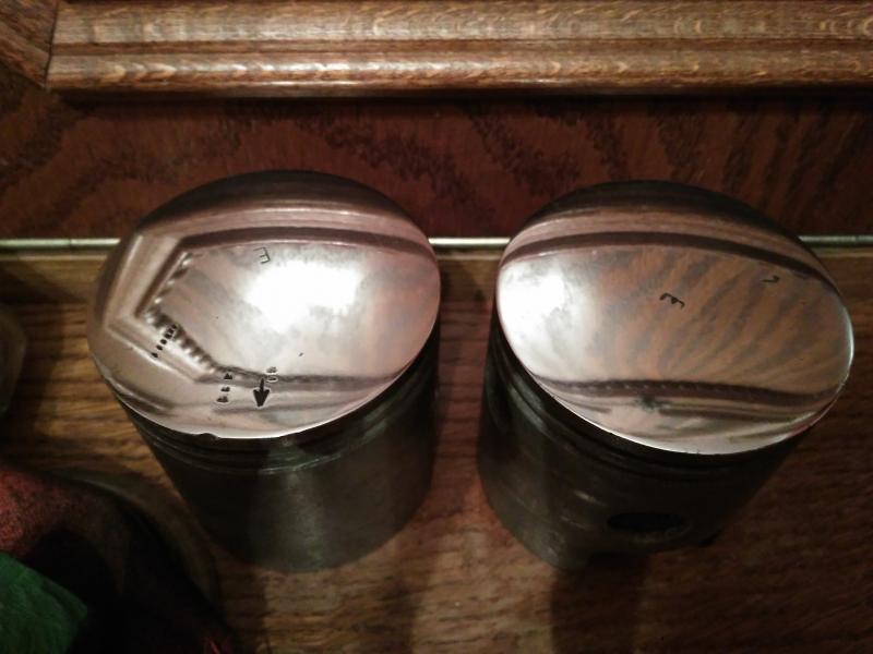

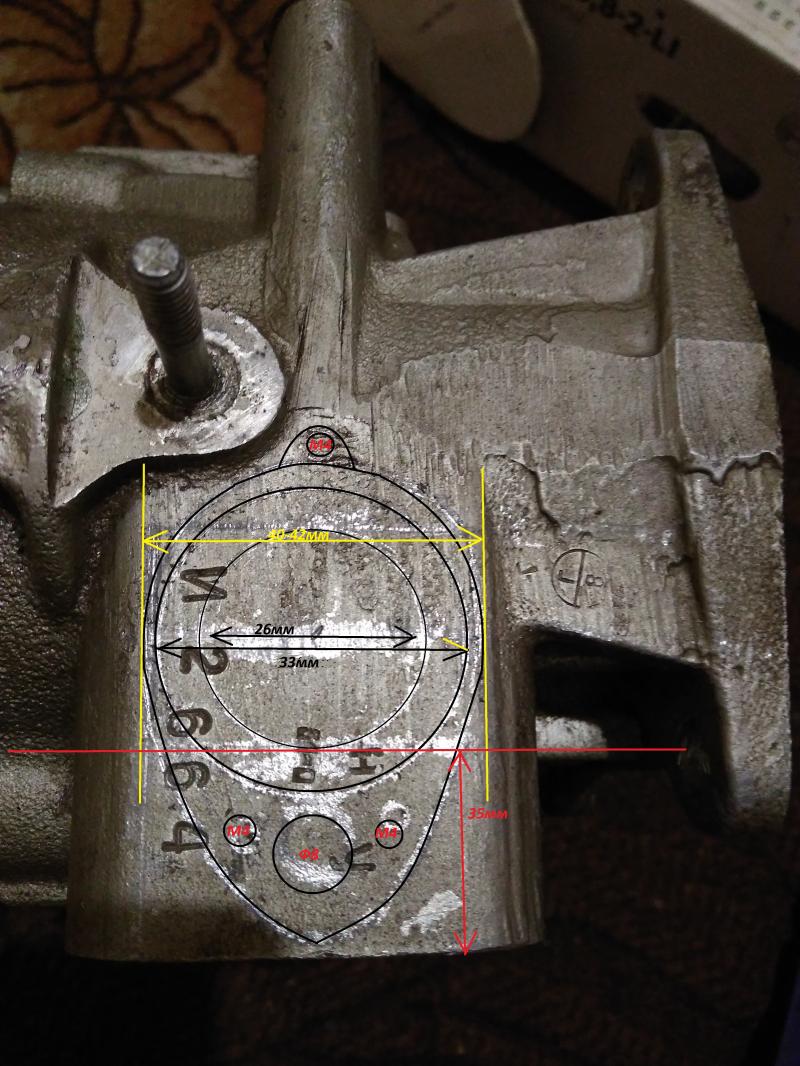

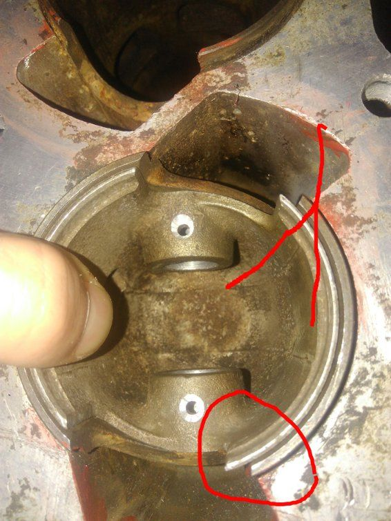

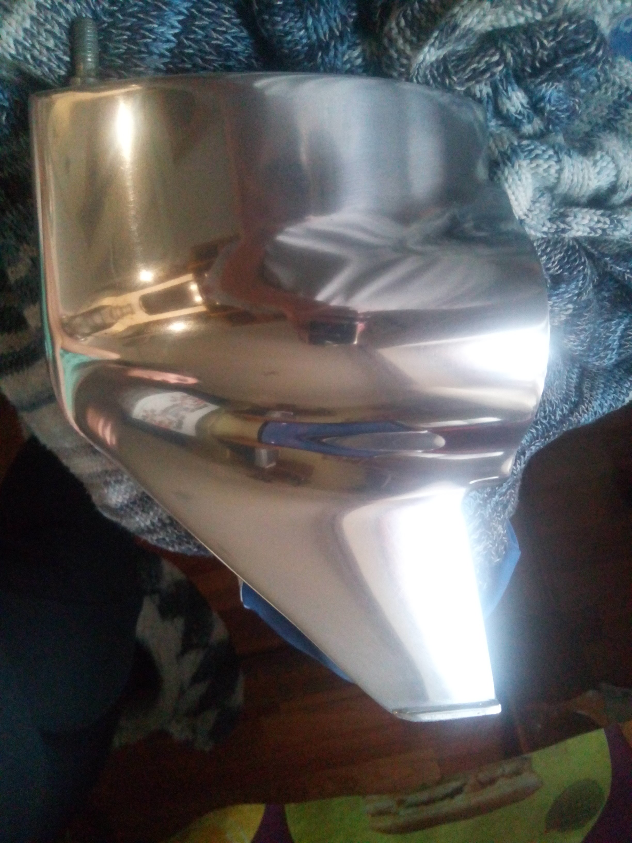

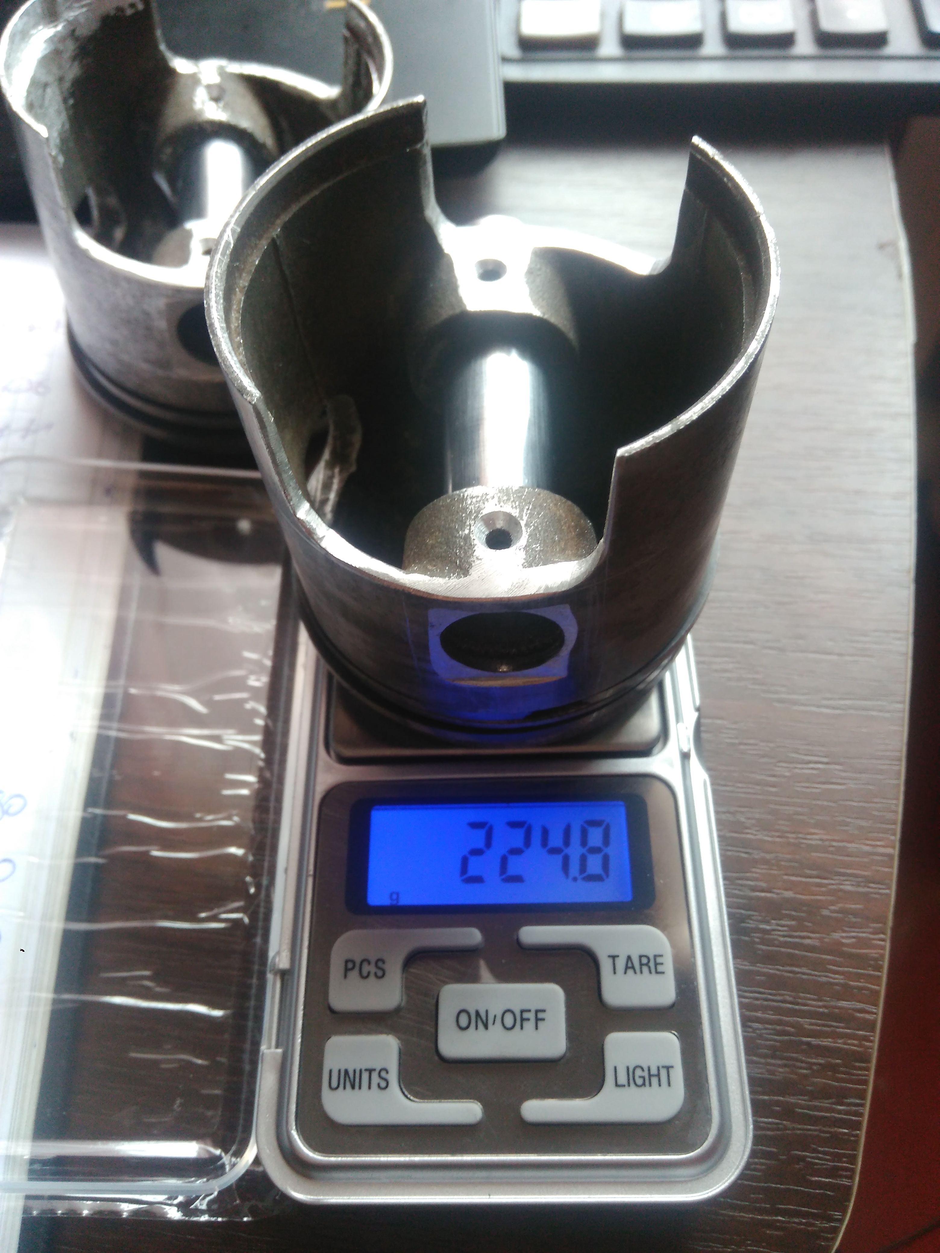

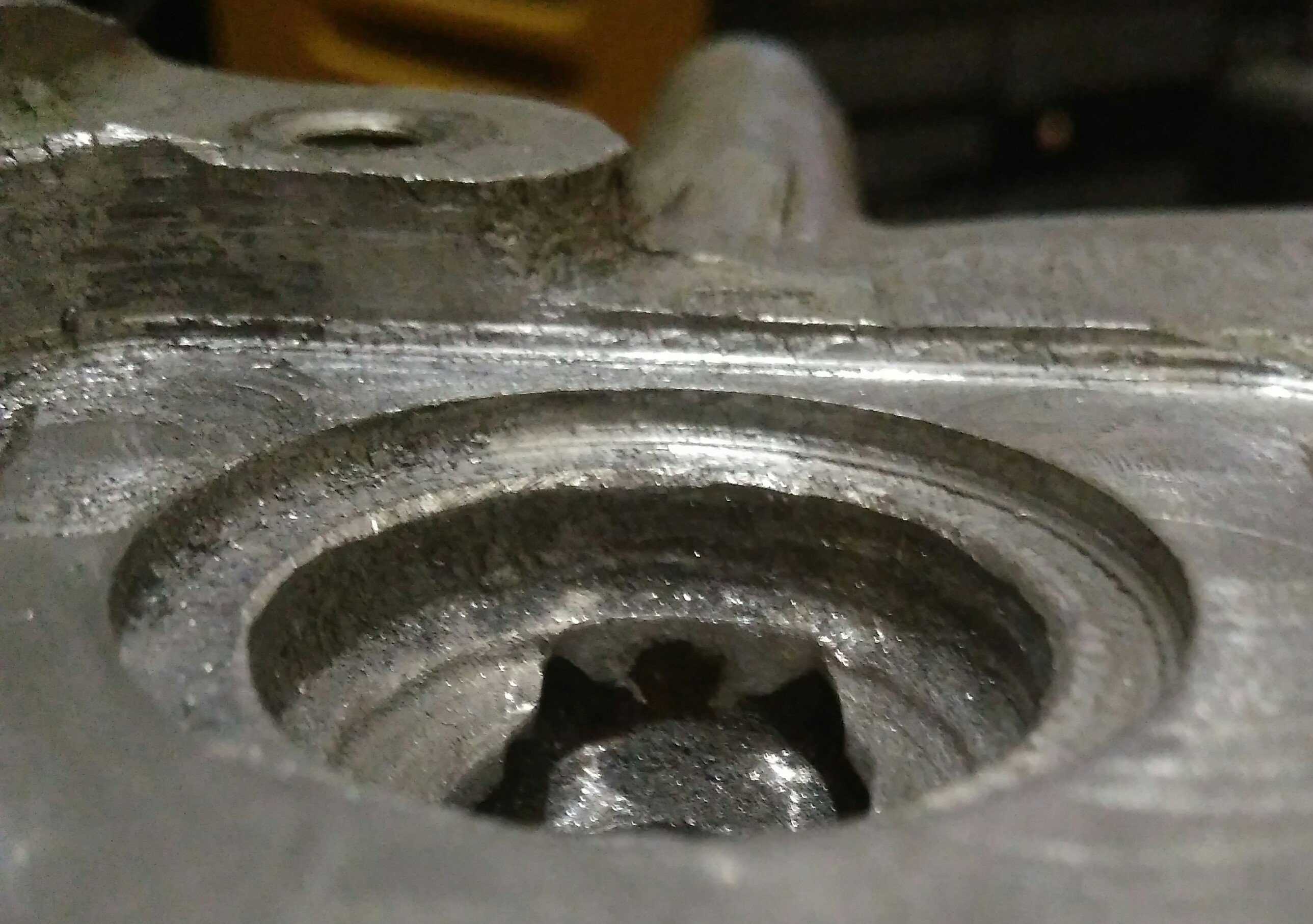

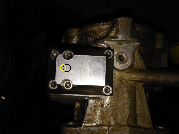

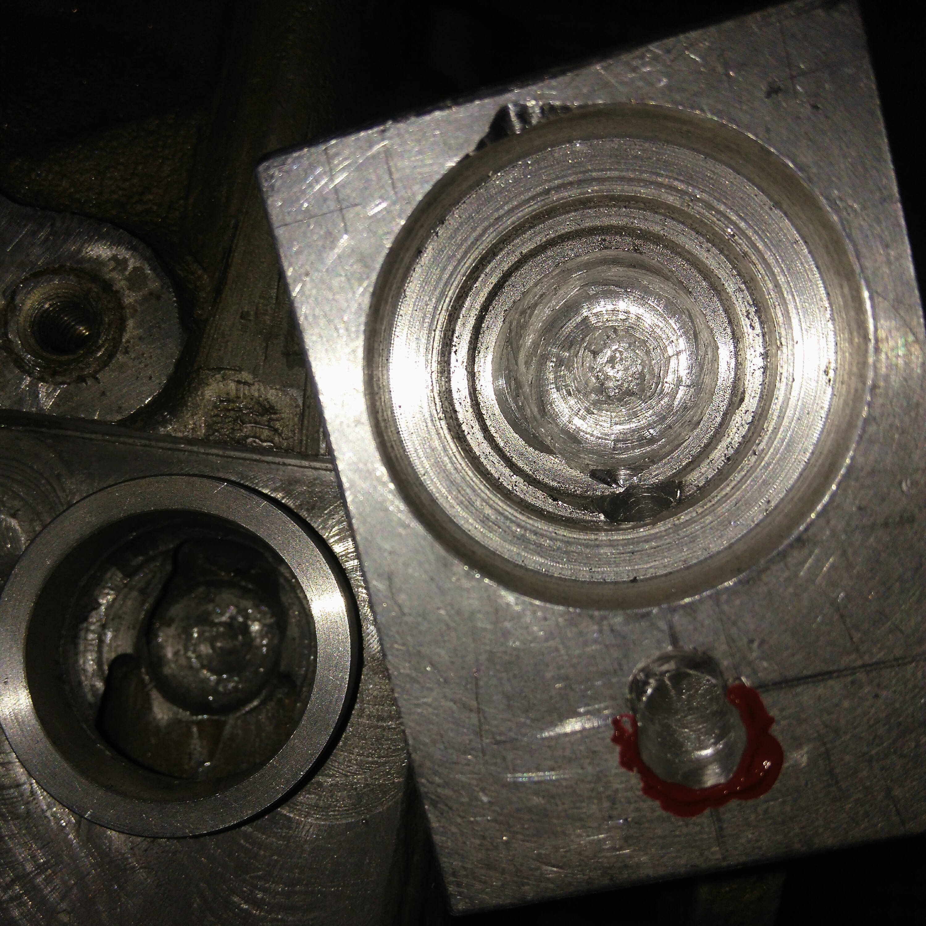

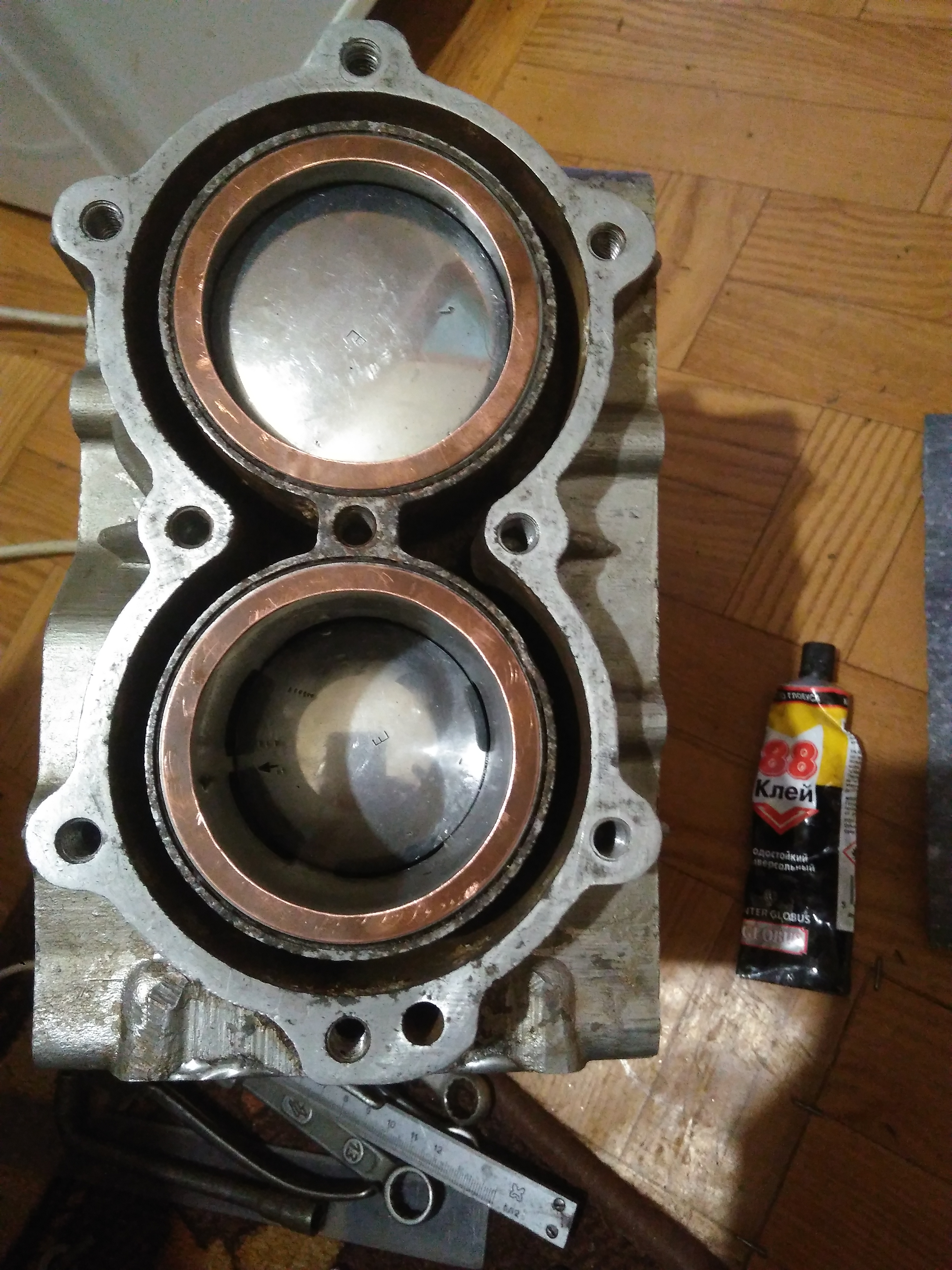

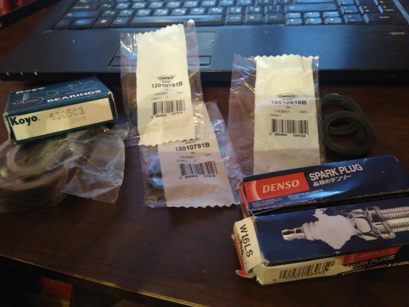

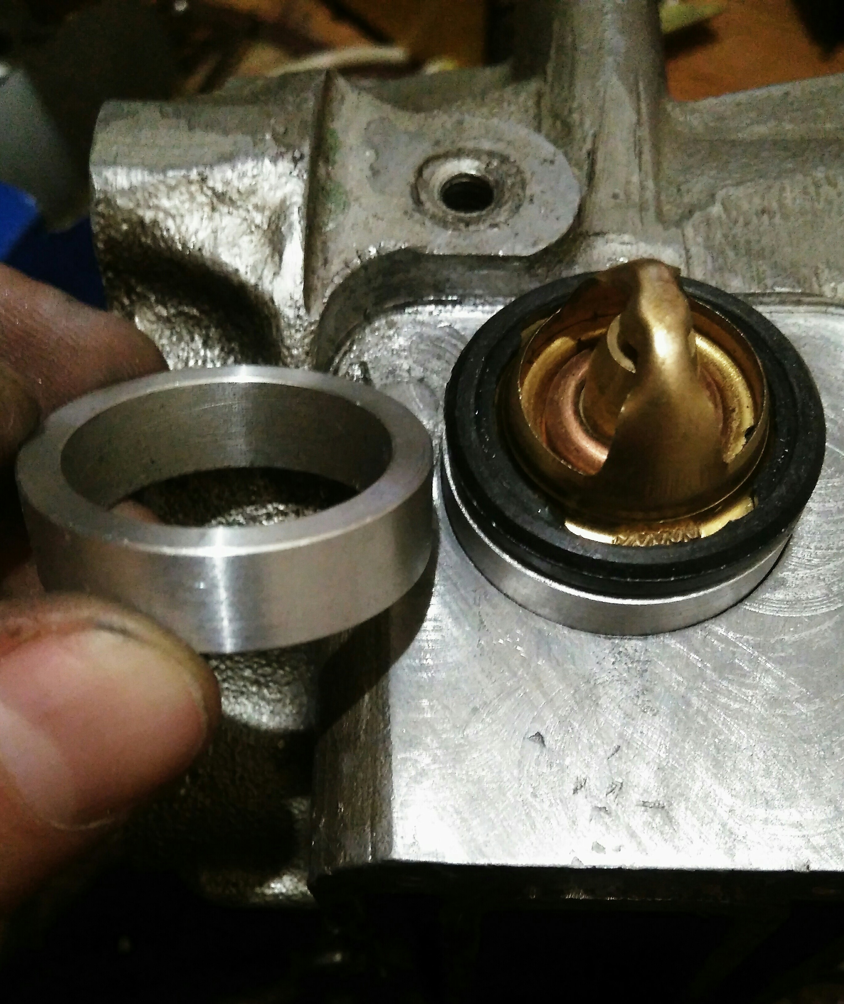

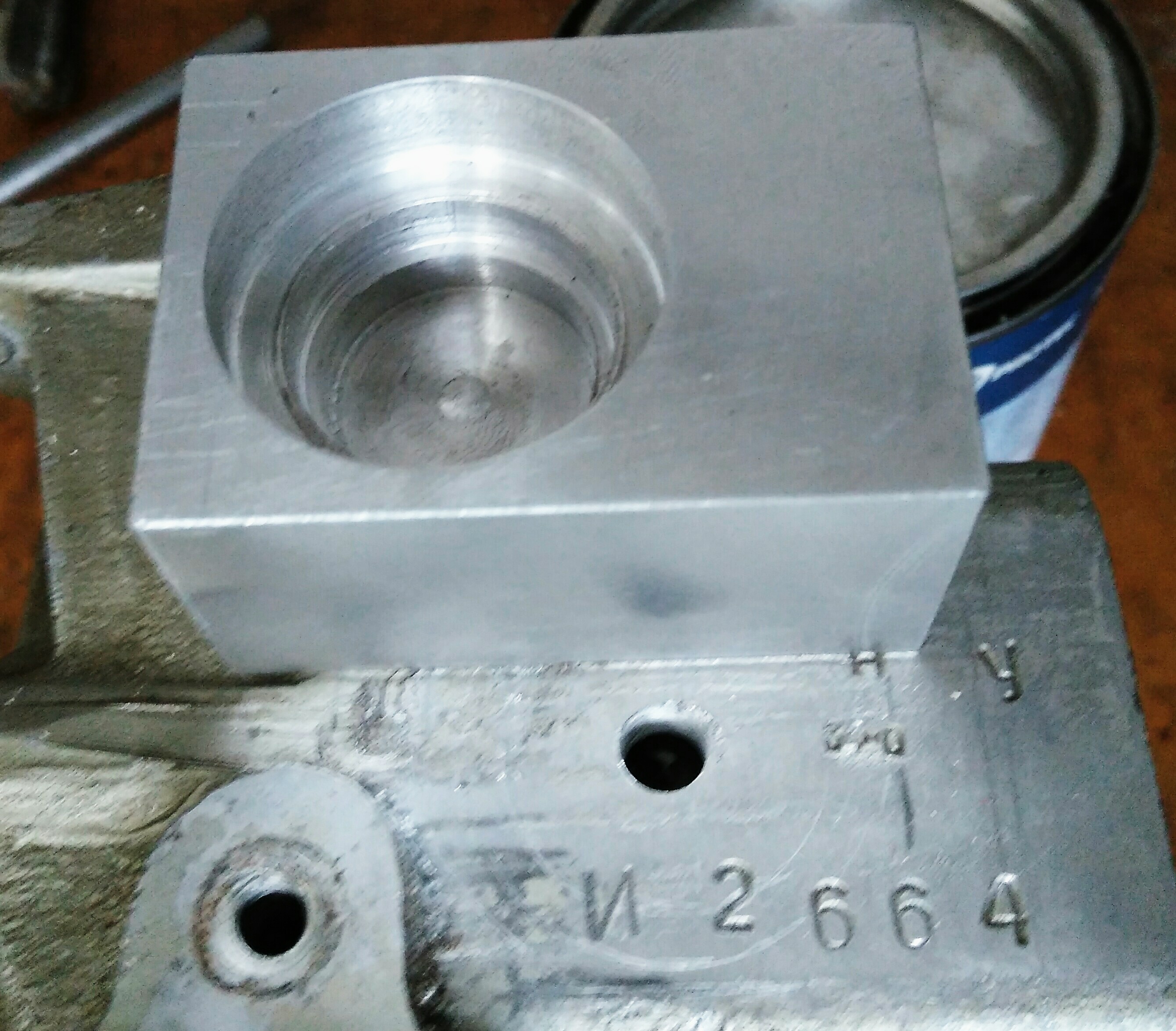

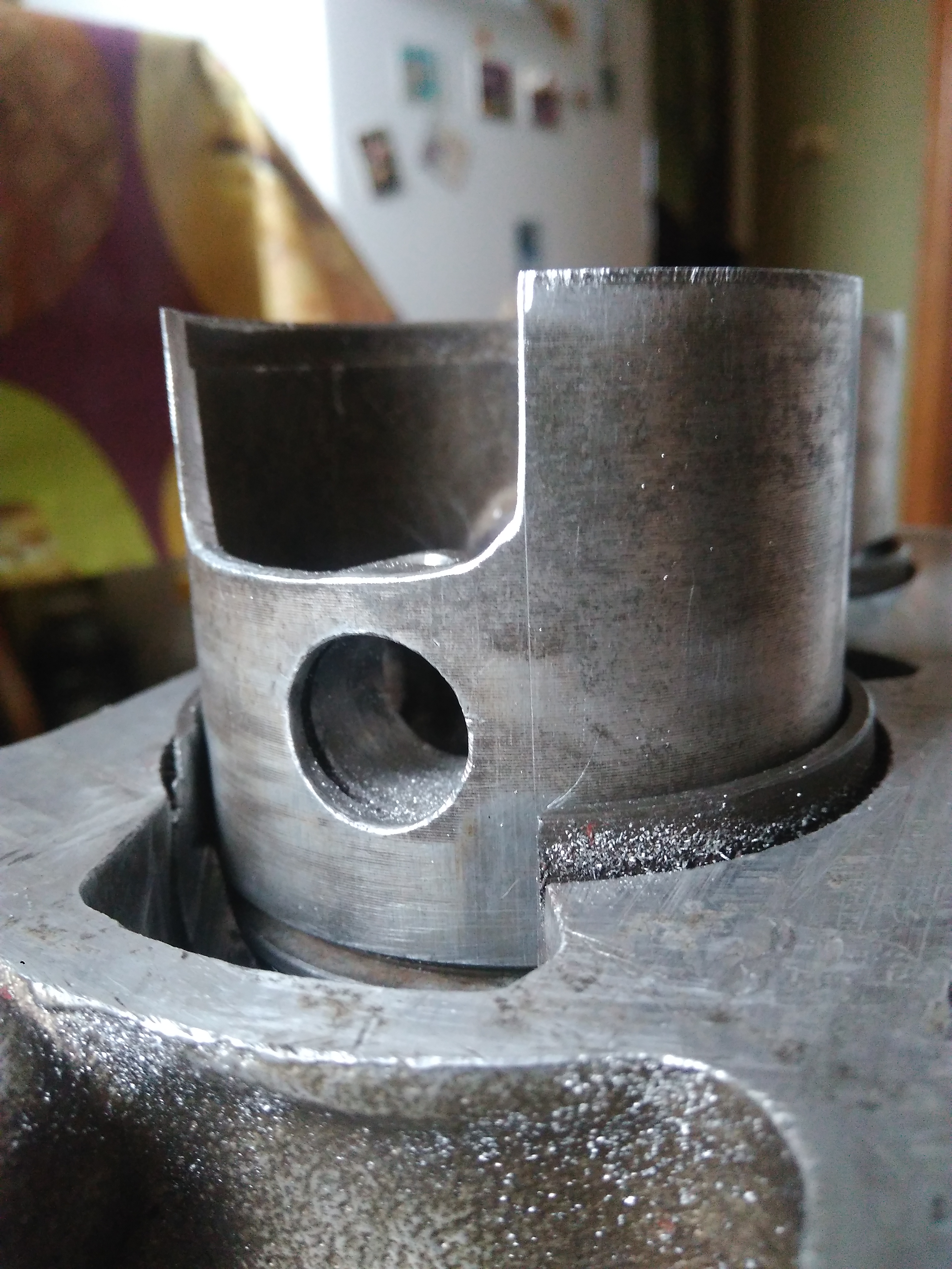

А, ну и по мотору.
Перебран. Заменены сальники (кортеко), подшипники (SKF). Убраны неточности литья в картере ,поршнях и цилиндрах. Сделана перекачка конденсата, установлен термостат, вместо стандартной прокладки головки установлены тонкие медные прокладки от ИЖа, камеры сгорания выровнял по объёму.
Корпус мотора отпескоструил и покрасил порошковой краской кроме корпуса редуктора - его я отполировал.
Мотор собран и запущен. Работает отменно! В планах ЭСЗ с доп.датчиком и ,возможно, кврб от иномотора.
Назва:  IMG_20180102_231651.jpg
Переглядів: 308
Розмір:  48,6 КБ
ID:	153898   Щоб збільшити малюнок, клацніть по ньому
Назва:  IMG_20180103_161508[1].jpg
Переглядів: 326
Розмір:  56,7 КБ
ID:	153899   Щоб збільшити малюнок, клацніть по ньому
Назва:  Термостат Нептун.jpg
Переглядів: 326
Розмір:  133,9 КБ
ID:	153900   Щоб збільшити малюнок, клацніть по ньому
Назва:  Крышка термостата.png
Переглядів: 323
Розмір:  7,0 КБ
ID:	153901   Щоб збільшити малюнок, клацніть по ньому
Назва:  IMG_20180223_153417.jpg
Переглядів: 310
Розмір:  922,4 КБ
ID:	153902   Щоб збільшити малюнок, клацніть по ньому
Назва:  _20180223_194356.jpg
Переглядів: 298
Розмір:  1,44 МБ
ID:	153903   Щоб збільшити малюнок, клацніть по ньому
Назва:  _20180223_194841.jpg
Переглядів: 306
Розмір:  711,0 КБ
ID:	153904   Щоб збільшити малюнок, клацніть по ньому
Назва:  IMG_20180223_195214.jpg
Переглядів: 297
Розмір:  1,85 МБ
Назва:  Постамент.jpg
Переглядів: 308
Розмір:  78,9 КБ
Messerschmitt зараз поза форумом   Відповісти з цитуванням

ну редуктор отпидорил на славу! и всмысле доска в ниши между усилителями?имеешь ввиду транцевую доску или есть хотелка дерева ещё напереть по корпусу на корме?а надо?
Старий 08.01.2019, 14:20   #8 (permalink)
Псевдо: Вано
Звідки Ви: славне місто Рівне
Карапь: Южанка, Прогресс 2, ЯЗЬ 320, Ока 2
Дописи: 308
Сказал(а) спасибо: 76
Поблагодарили 297 раз(а) в 70 сообщениях
Типово Re: Прогресс by Messerschmitt.
Да, транцевую доску. Все же думаю что это уже будет чересчур. Ограничюсь,наверное связками (косынками) на борта и переборку.

Уголки свяжите между собой и не надо никакой доски лишнего веса.

Обязательно!В этот раз времени не хватило. С нетерпением жду следующей поездки к лодке.

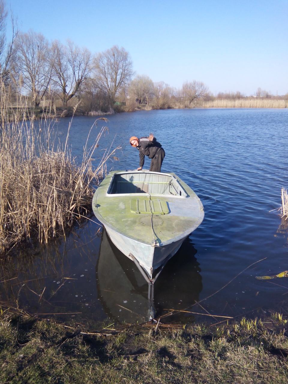

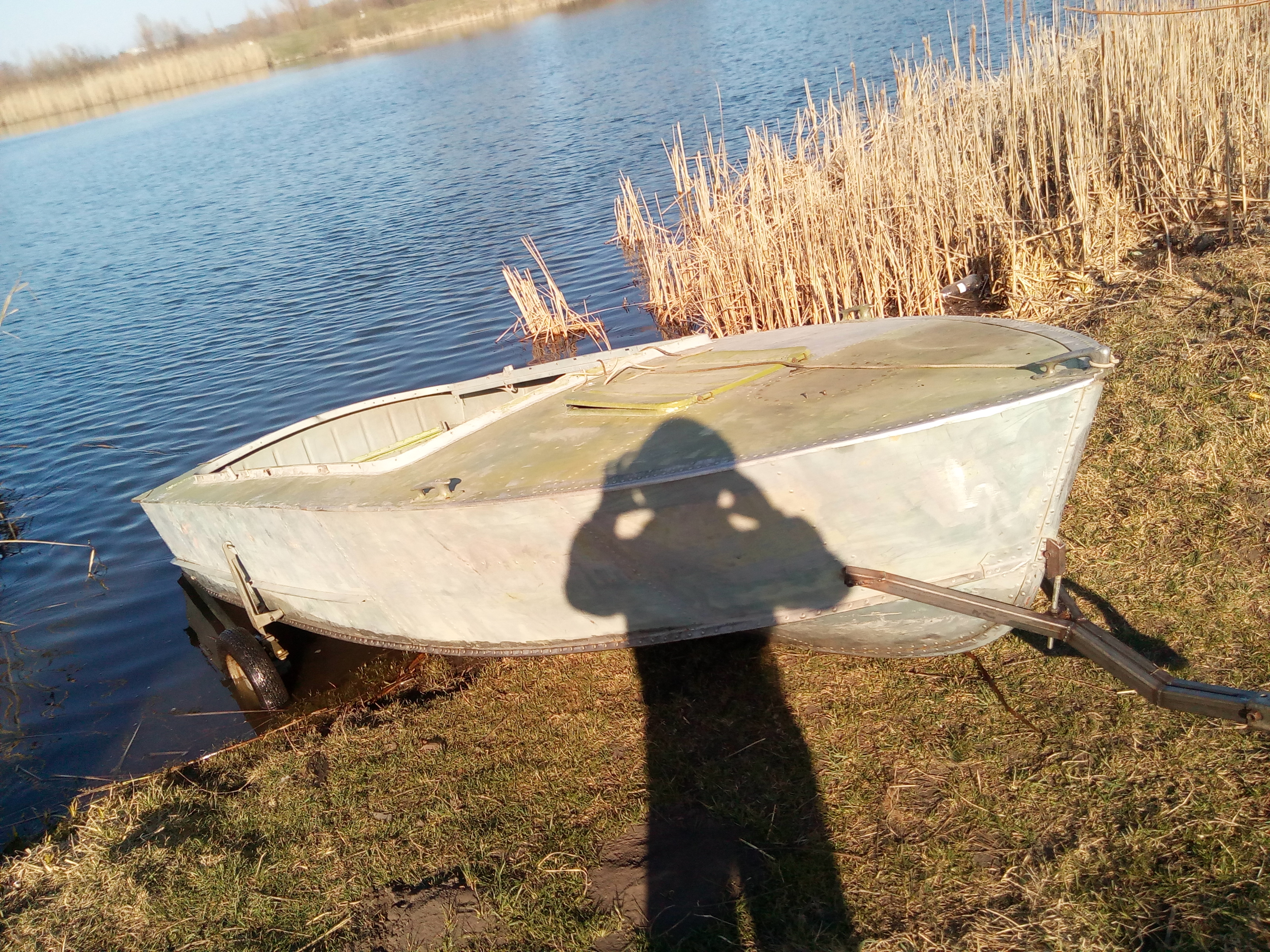

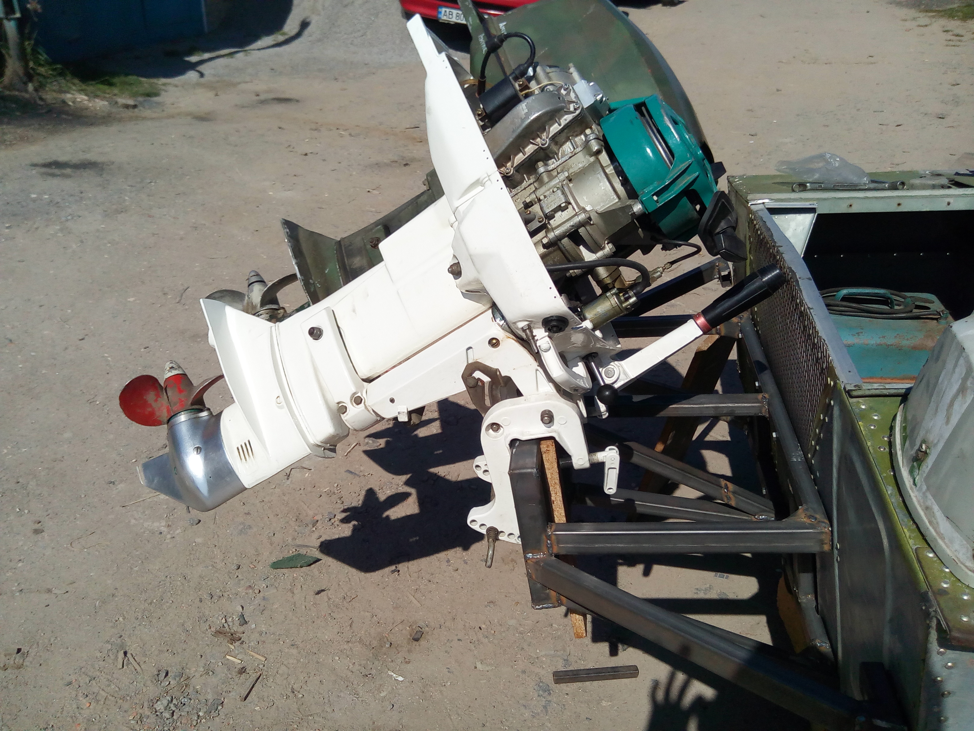

Буквально вчера доклепал корпус , основное, и сбросил на воду.
Дальше выносной транец, кокпит, мачта, стекло... И покраска.

течи нет?в транце сухо? тогда это уже пол дела!))))
ну а облагородить то уже дело такое,дорого но для себя же!))))
и "мачта"))))всётаки от паруса не откажешься???

Не совсем сухо. Но заметил откуда течь - устраню.
Нет, от паруса не откажусь. Парус, правда , будет совсем ничего по площади , но то так - скорее цацка.
А т.к. площадь паруса небольшая за место мачты буду пользовать труби , те что под весла приобрёл. Такая себе универсальность и трансформация: хочешь - парус , нужно - весла )
А , так ещё и спарка с Нептунов будет )))
Моторы уже есть , через две недели поеду к лодке - буду варить выносной кронштейн крепления двигателей и что-то думать со стеклом.

ну дай то бог,а вот спарка моторов,это конечно вариант!!!!вопервых нептун поудачнее вихра,во вторых два,это уже и скорость и тяга,так что всё будет ок!главное сейчас целостность корпуса!!!!это основа,а там хоть и под парусом,хоть и под парами...

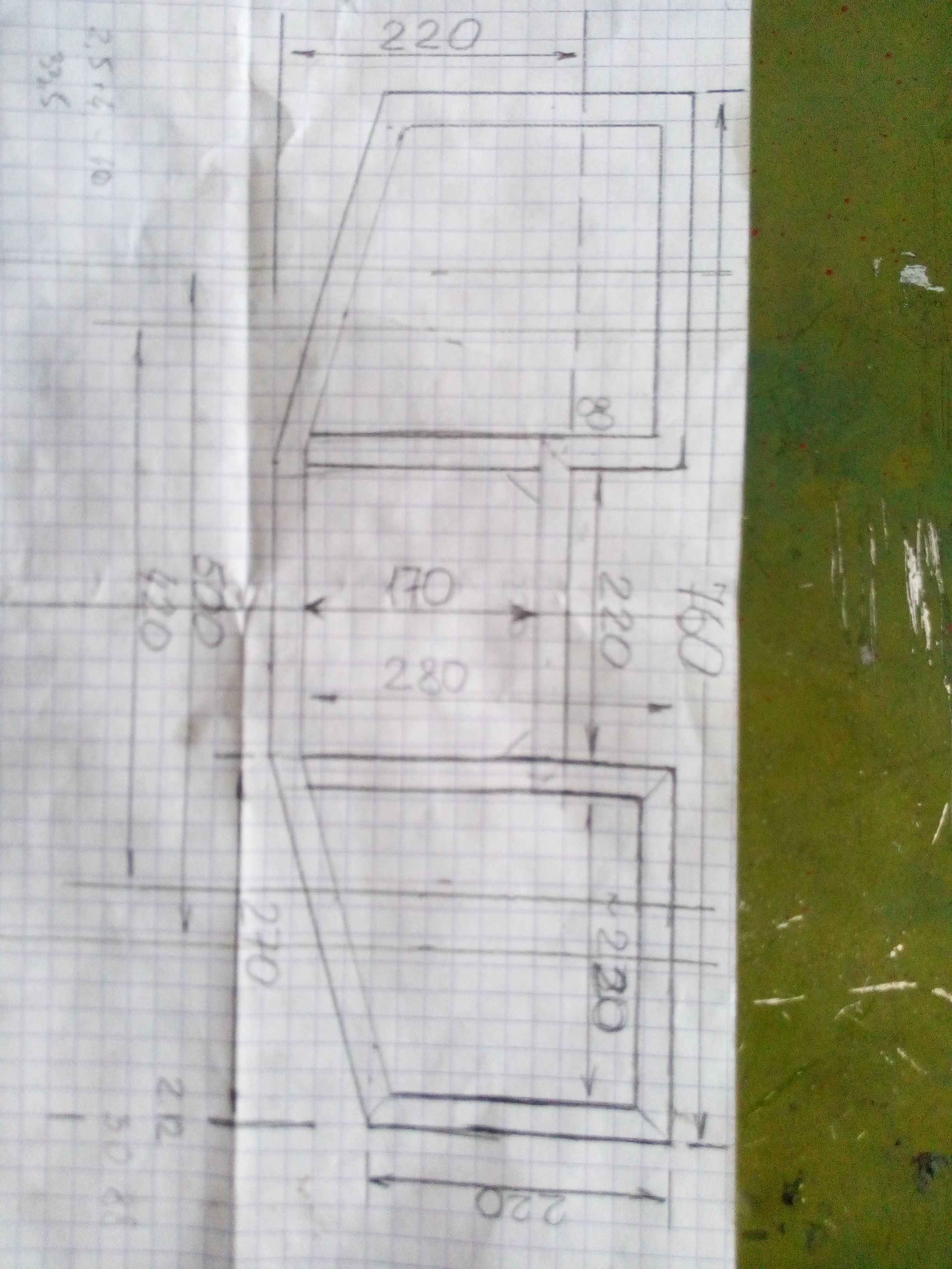

Апдейт!
Выносной транец сварен. Пока из черняги. Профиль 25х40х2. Зашиваю его листом и надеюсь добьюсь его герметичности а значит плавучести, что в воде позволит снизить его массу.
Форма и размеры не случайны. Такой транец позволит вешать как два так и один мотор с корректировкой по высоте.
Сейчас таки вскрыл рецесс и доделываю завязку транца на переборку кокпита.
