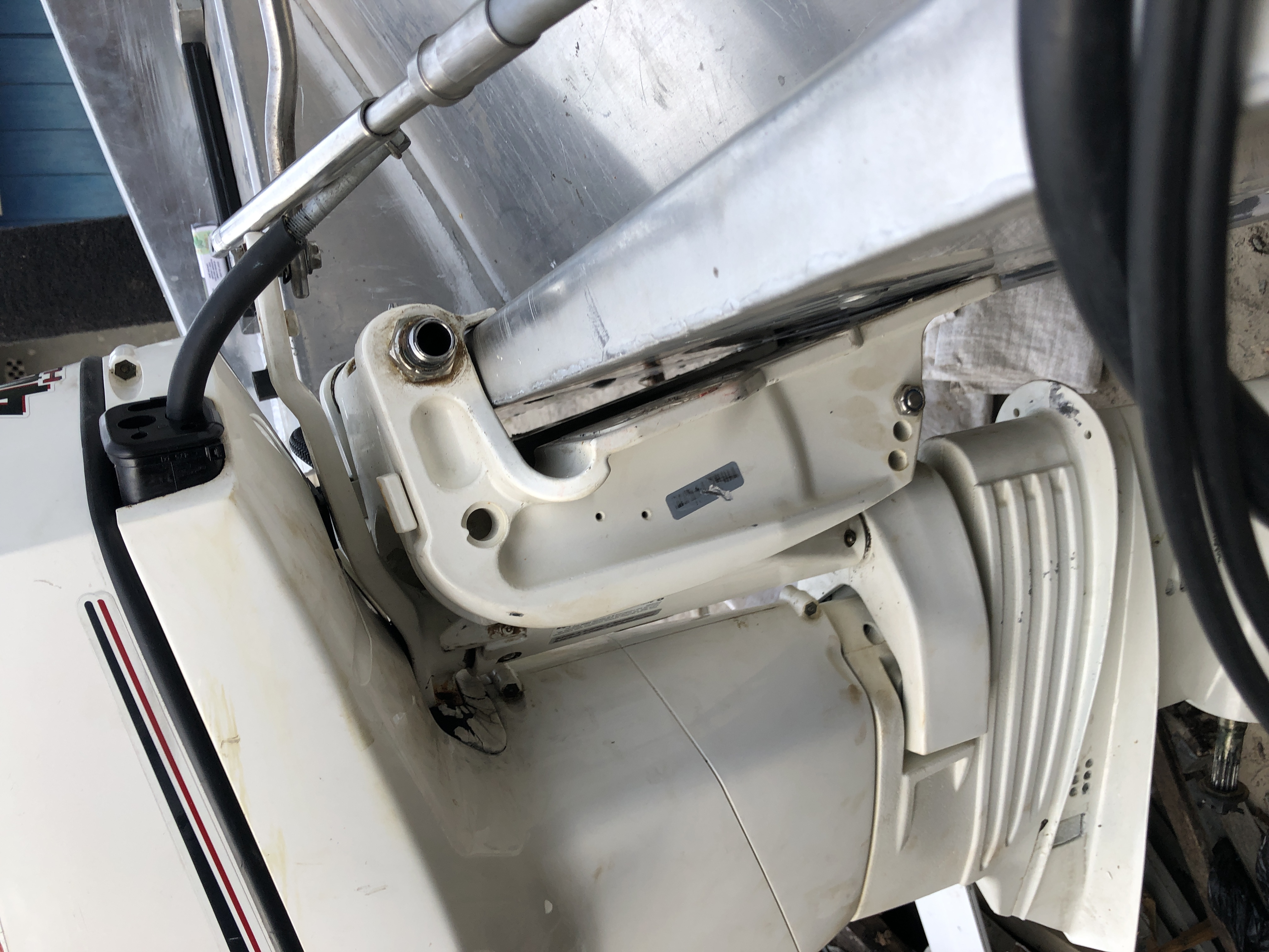

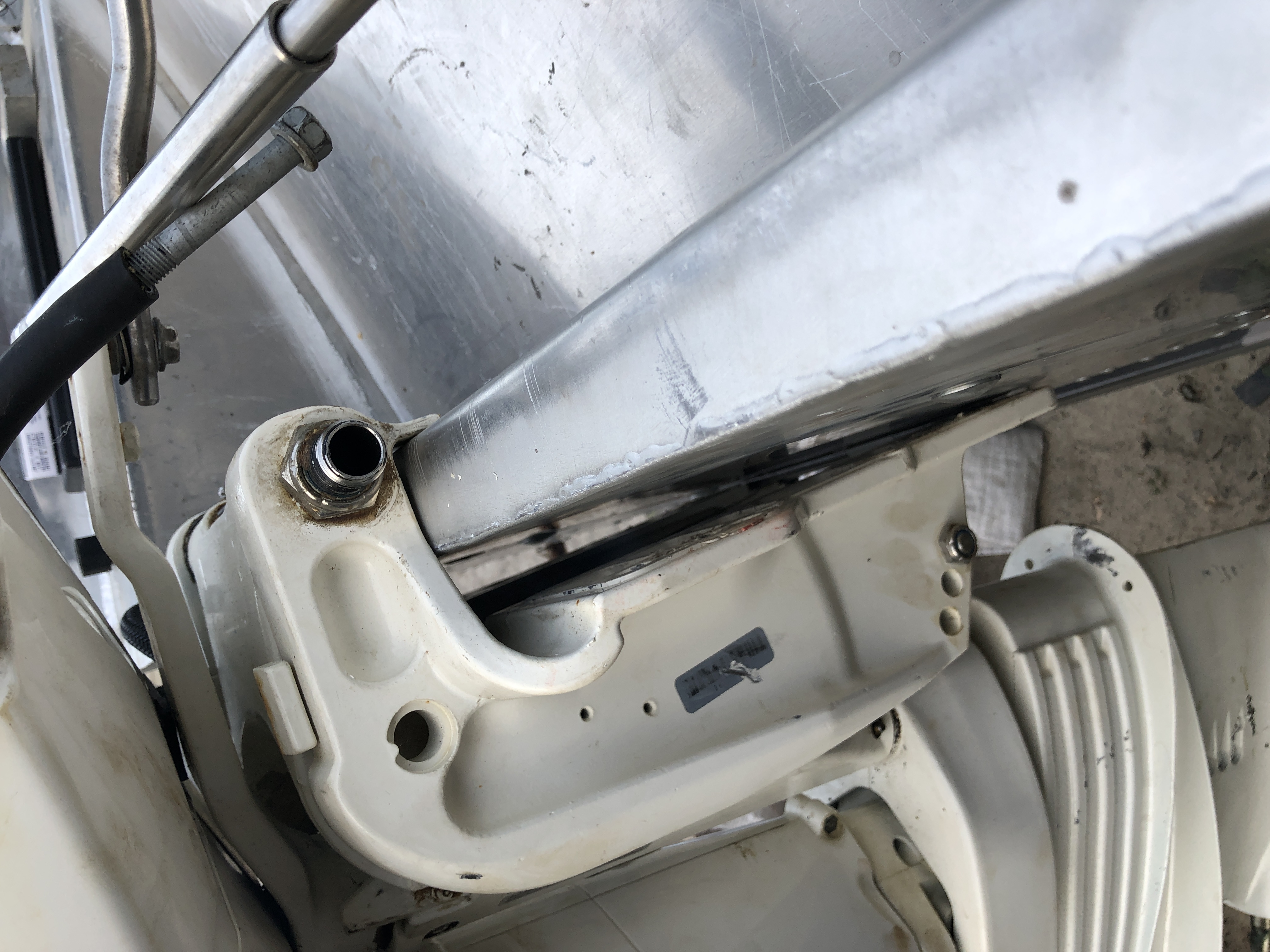

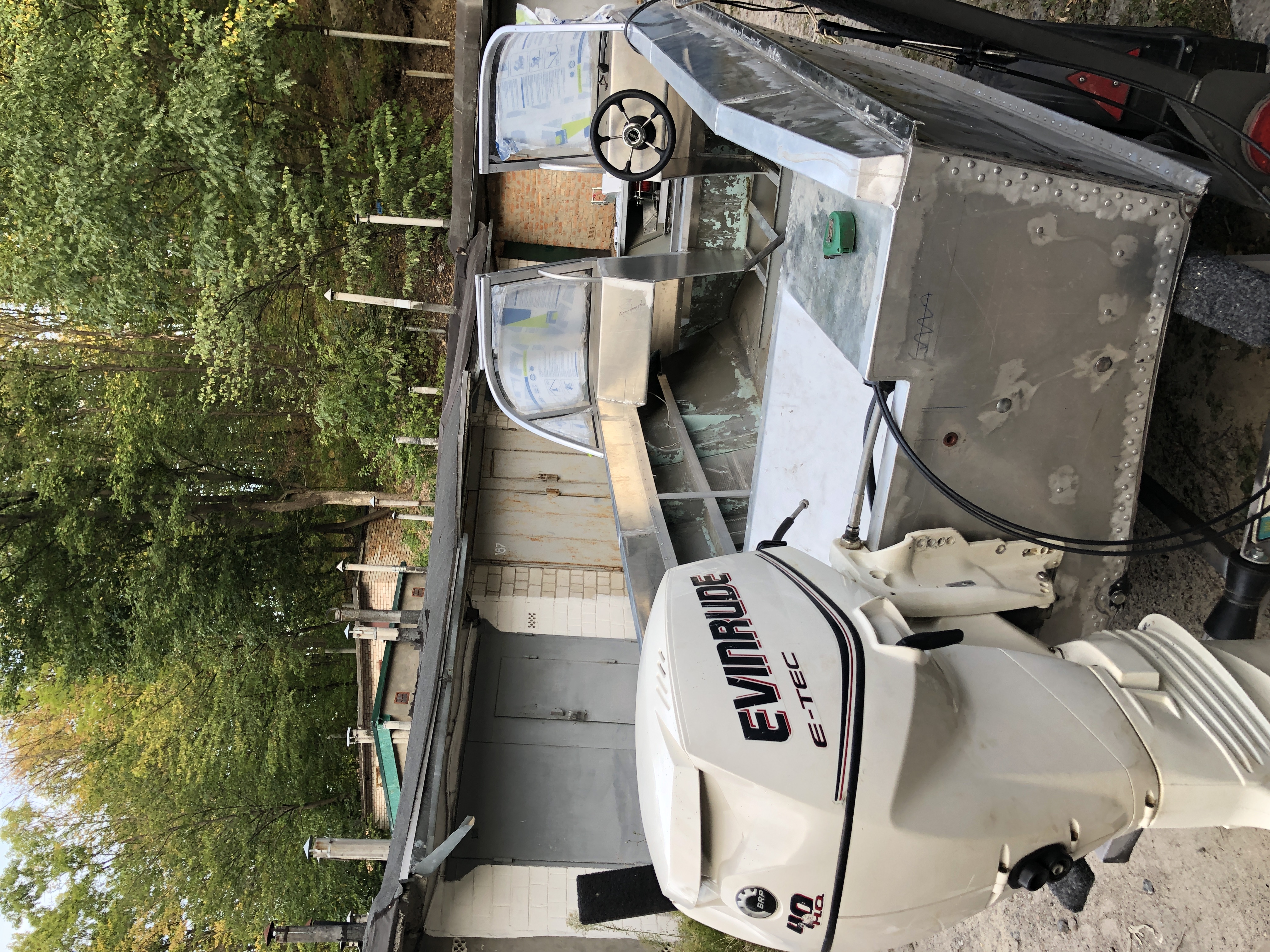

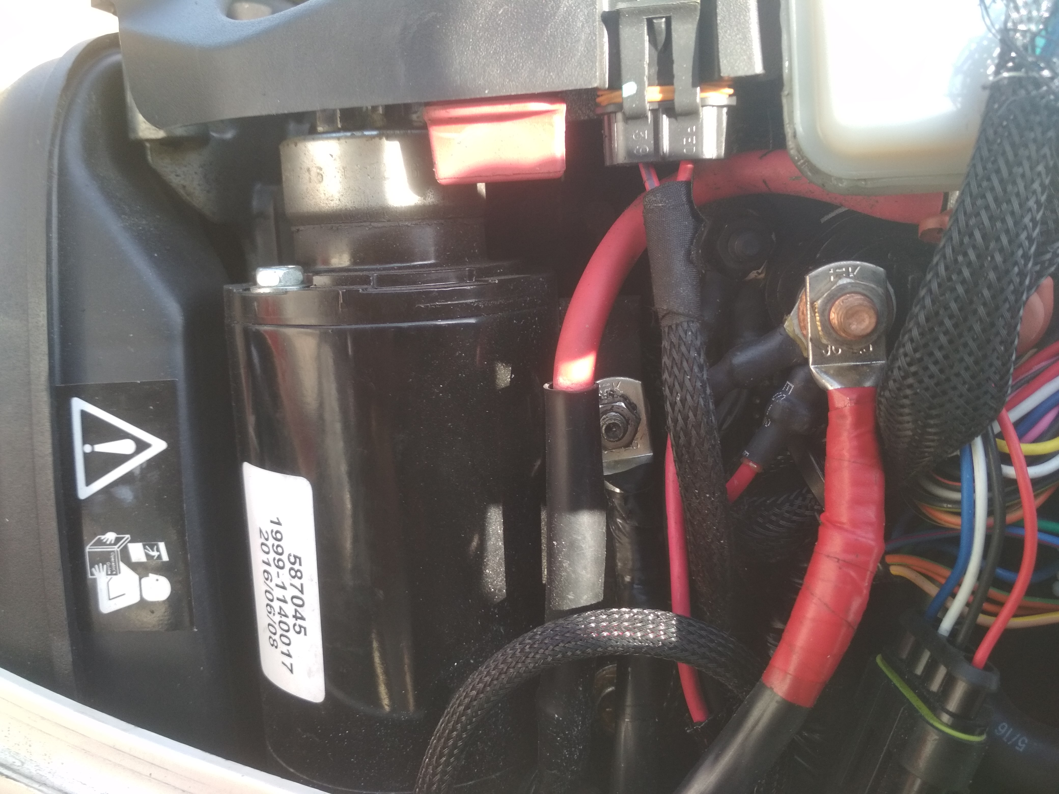

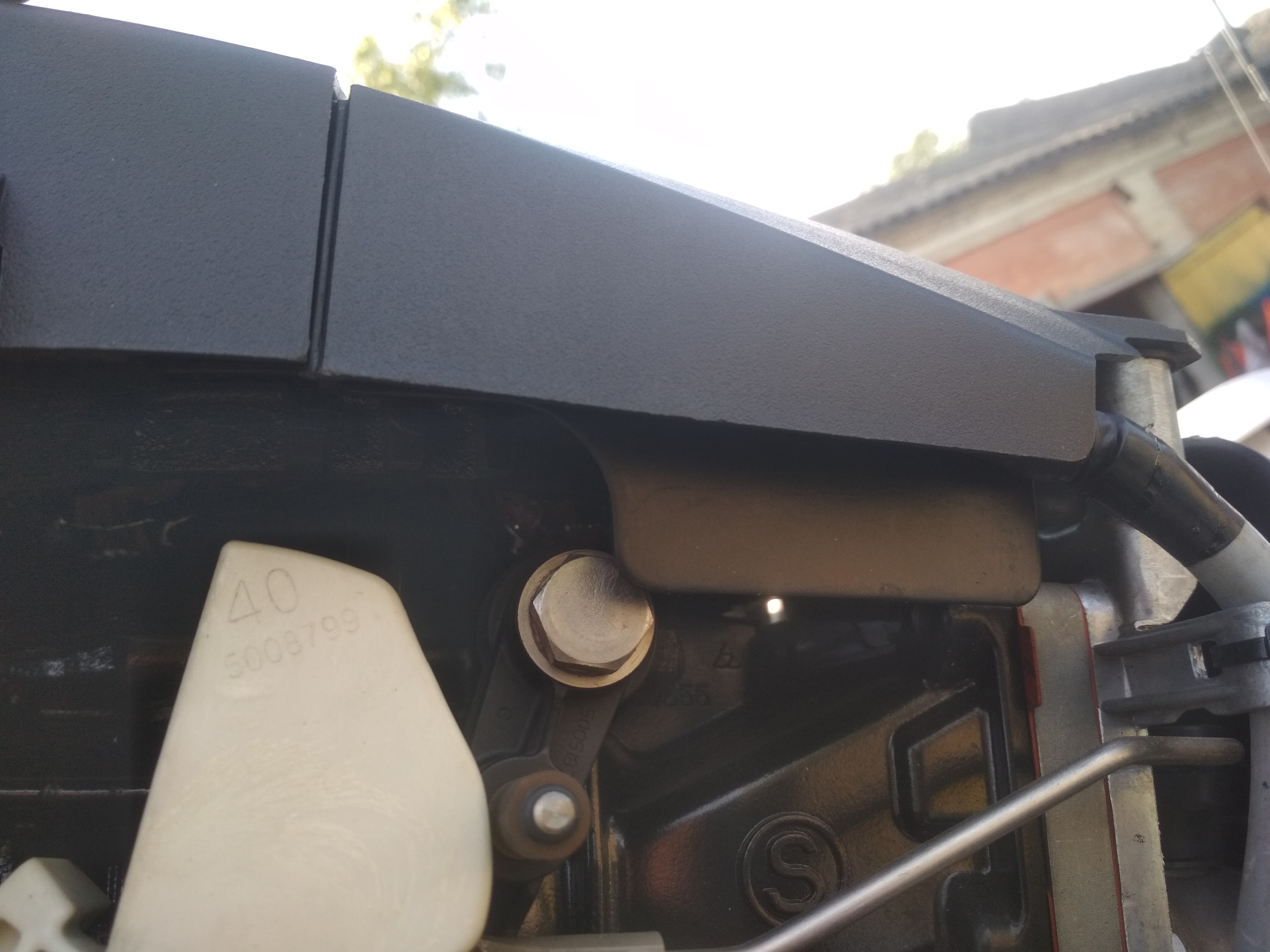

Для затравки, что б легче было решение принимать. Точки подключения на итек 40. Сегодня как раз человек с таким мотором в гости заезжал. В принципе все видно, кабель от коммандера видно на последнем фото, в правом углу,. Поднимается вверх, и прячется под кожухом маховика. Серый такой, обмотанный черной изолентой. Там два разъема, один круглый, и второй треугольный, трёх пиновый. Для подключения тросов, проще снять боковую крышку. Быстрее будет.

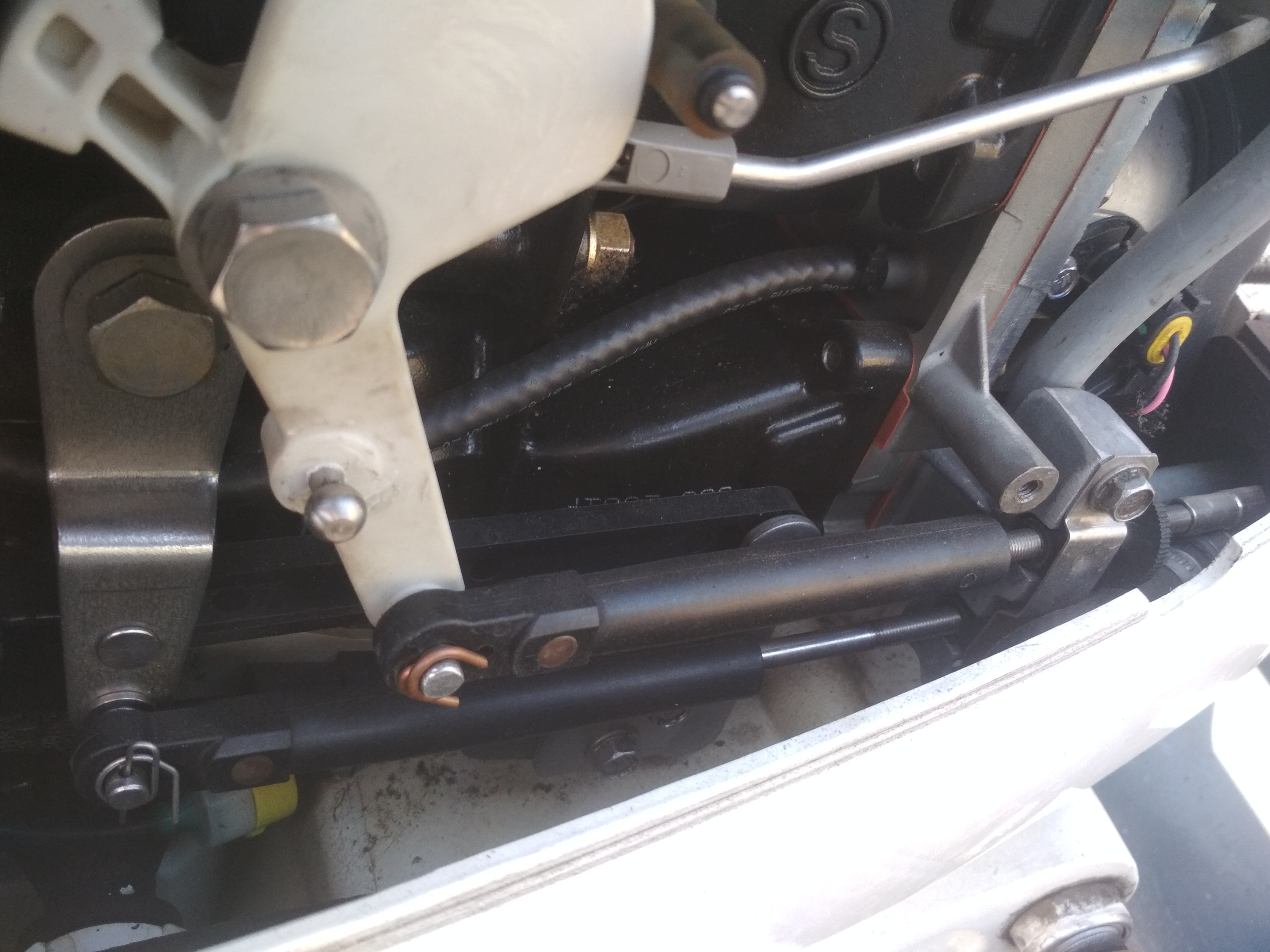

Сегодня появилось время выбраться на гараж, и таки повесить мотор, падло оно сука тяжёлое (( на моторе наклейке написано 109 кг, не знаю правда или нет, но что то я подустал сегодня с ним, поделал фоток, поделал недоделки, записал в тетрадку что нужно докупить для спуска на воду..
Кажется осталось не так уж много..
Появились вопросы по некоторым моментам, хотелось бы получить от наших опытных форумчан дельных советов как поступить )
Но думаю уже на завтра перенесу свои вопросы и фотки что сделал, сегодня пожалуй просто оставлю общую фотку с мотором который уже висит на лодке )

Ребята, подскажите пожалуйста, вчера повесили мотор, но есть вот такой зазор(
Я правильно понимаю что туда нужно подложить транцевую пластину ?

Начнем, пошагово.
Выставляем мотор по центру лодки. Лево,право. Прижимаем к транцу. Сверлим в верхние!!! отверстия. Если будет клин то клин тоже заводим перед сверлением.
По клину. Клин нужен не для того что бы выбрать зазор между крюками, а для того что бы обеспечить угол наклона транца. Так как для импортного мотора рекомендуемый угол 12-16 градусов, а на совколодке 8 по моему. А чем больше угол наклона транца, тем проще будет лодку на глисс вывести. Я бы на вашем месте клин поставил. Я там фото выкладывал выше. Посмотрите насколько мотор выше транца висит. И это нормально.
Итак отверстия просверлили. Прикручиваем двигатель на верхние. Временно. Почему на верхние? Так удобнее,не надо под рецесс лезть. Подаём питание. Тримом выставляем кавитационку паралельно!!!! килю лодки. И что бы кавитационка была на сантиметр,два ниже киля. На практике это делается так. Прижимаем рукой что то ровное длиной метр, полтора, к кавитационке, тримом выставляем паралельность, и смотрим насколько ниже. Если сантиметр,два, то прикручиваем мотор уже на постоянку, если ниже, тогда поднимаем, на одно,два, три отверстия. Между отверстиями то ли, два, то ли два с половиной сантиметра. Точно не помню.
Если выше тогда не повезло. Пробуем оставить так но есть шансы что придется подрезать транец.
Для того чтобы понять повезёт не повезет, померяйте расстояние от низа киля до верха транца. Если 51 либо меньше, то все нормально. Если больше тогда возможны моменты. И померяйте до сверления отверстий. Так как если транец высоковат придется сверлить во второе сверху.
На сегодня вроде все. Тяжело с телефона такие поэмы писать..
Ещё два момента. Рулевой трос заводим в мотор до прикручивания. Иначе есть большие шансы снимать потом мотор что бы завести трос. Из опыта, в 90 процентов случаев замены троса мотор нужно снимать.
Силовые провода. Пв3 ,16 квадратов, берите 8 метров. Из практики минимум,6.5 уходит по факту 7, 7.5 метров. Это если Акум стоит по правой стороне в кормовом рундуке.Лучше взять на метр больше чем потом плеваться при снятии акума.
И ещё. На нижние болты герметик не жалеем. Что бы потом не думать, где же лодка течет.
И ещё добавлю. В отверстие выхода тросов с лодки, то что пыльником закрываем,выводим все начиная с самого толстого. Как правило первый идёт рулевой трос потом разъем двигателя потом датчик эхолота. Что бы не было такого все вывели, начинаем пихать датчик, а он не влазит. То есть не забываем про этот момент. И так же не забываем все что выходит из лодки провести через пыльник. Бывали в спешке моменты.

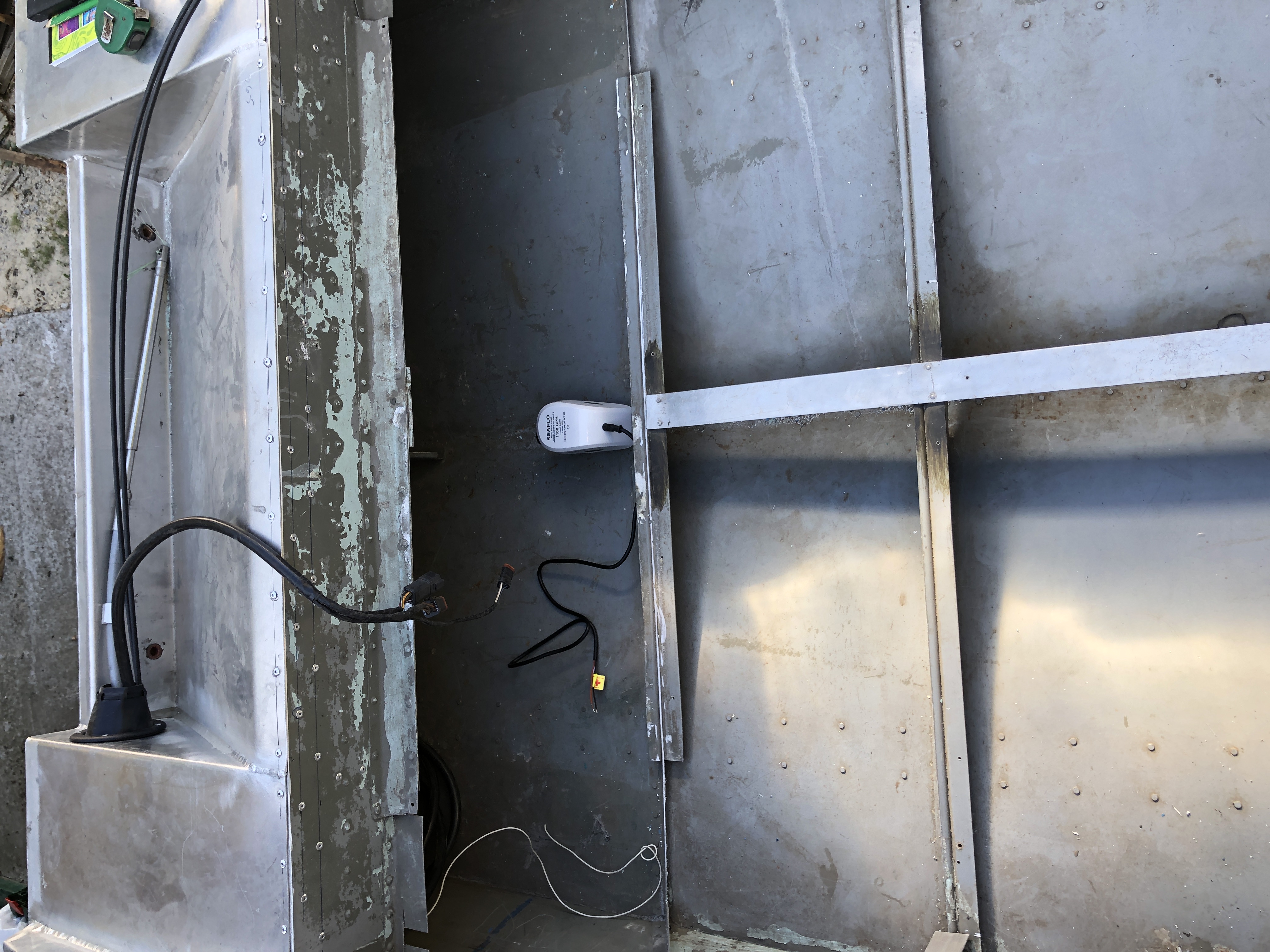

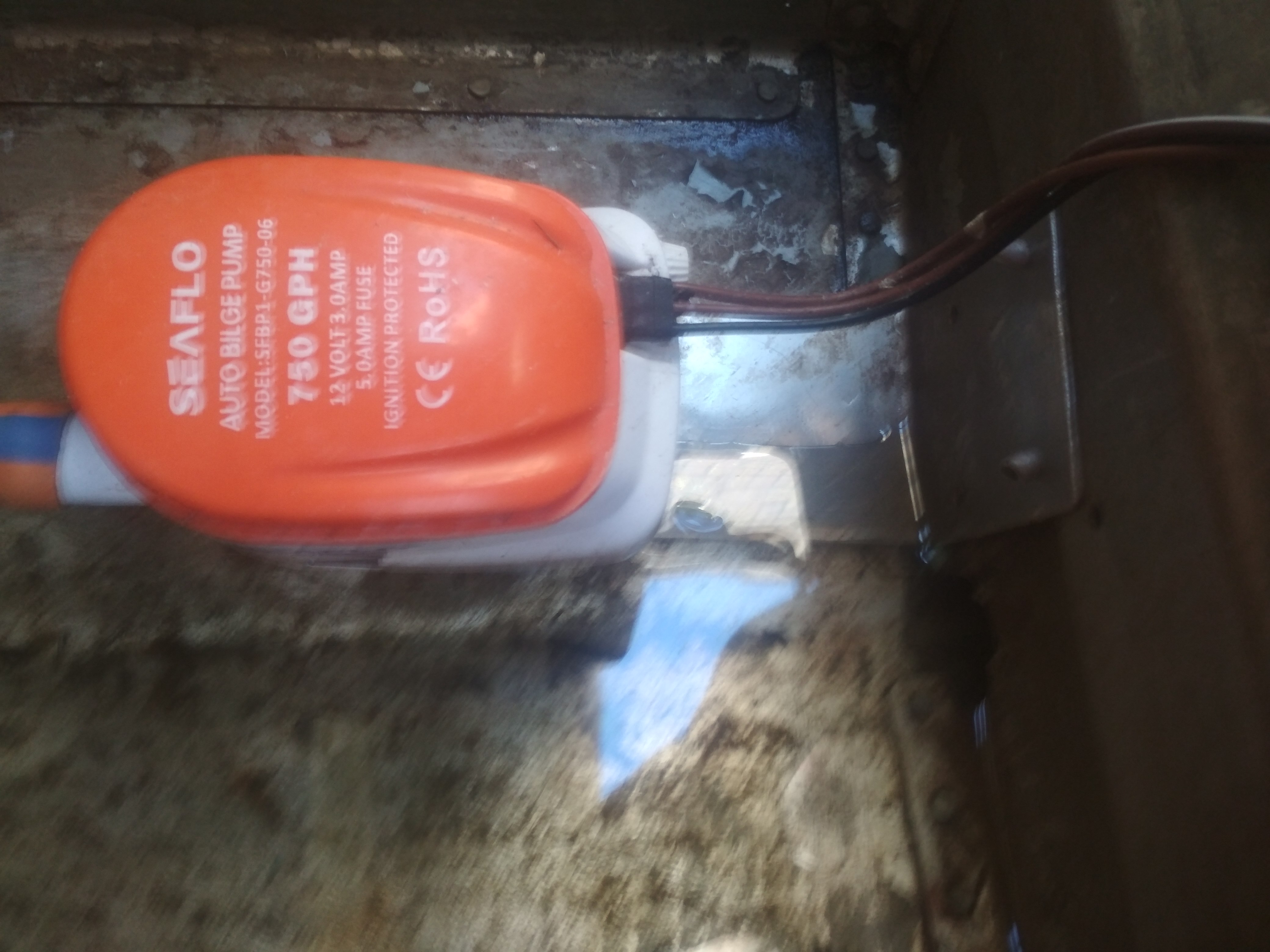

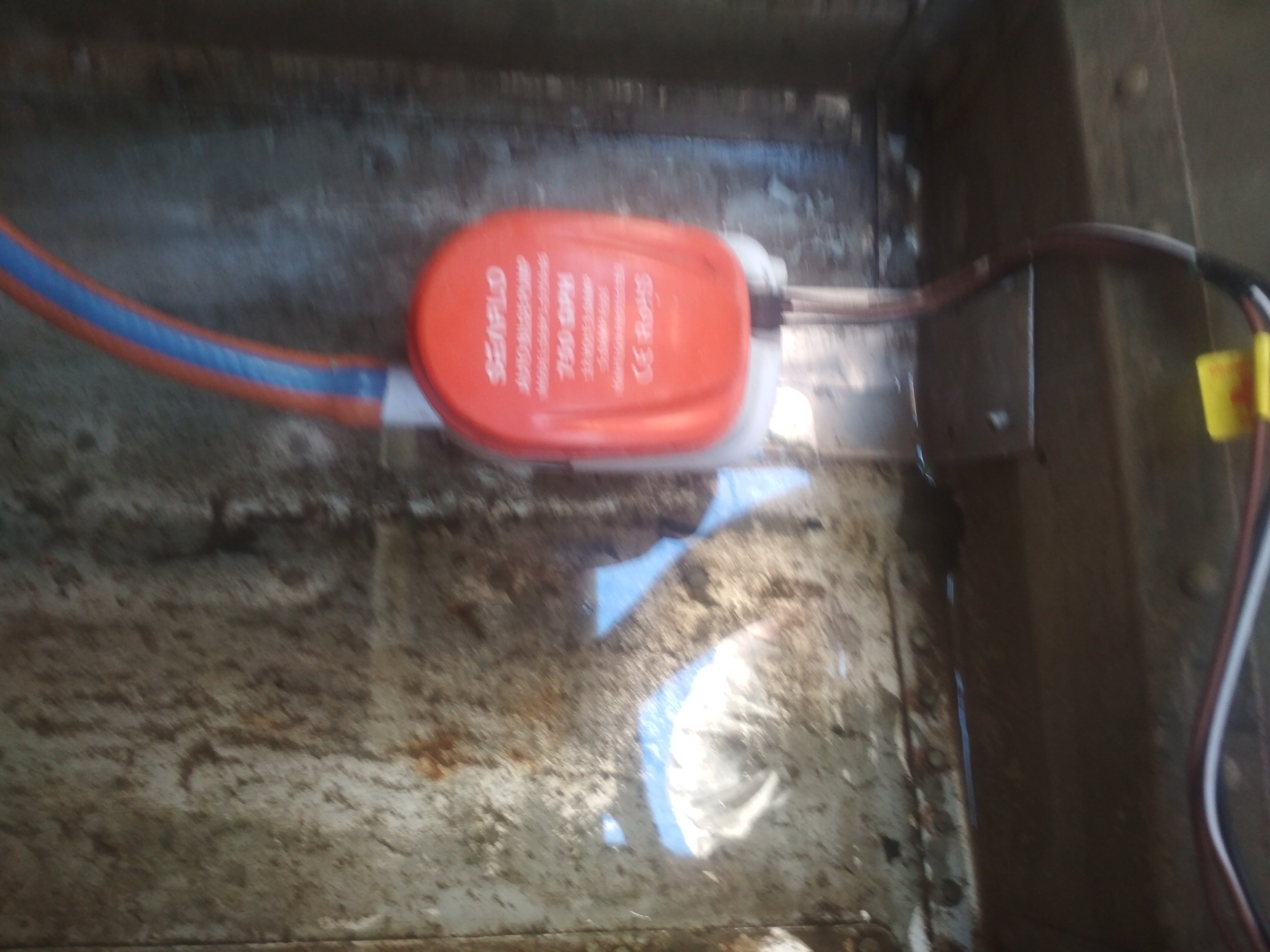

купили помпу, правда не знаю такую или нет, но просили поставщика продать что то нормальное..
Теперь вопрос как её прикрепить ко дну лодки, что бы не сверлиться ?
Или попробовать к ребру жёсткости прихватить каким то хомутом ?
Или сдвинуть помпу к самому транцу поближе ?

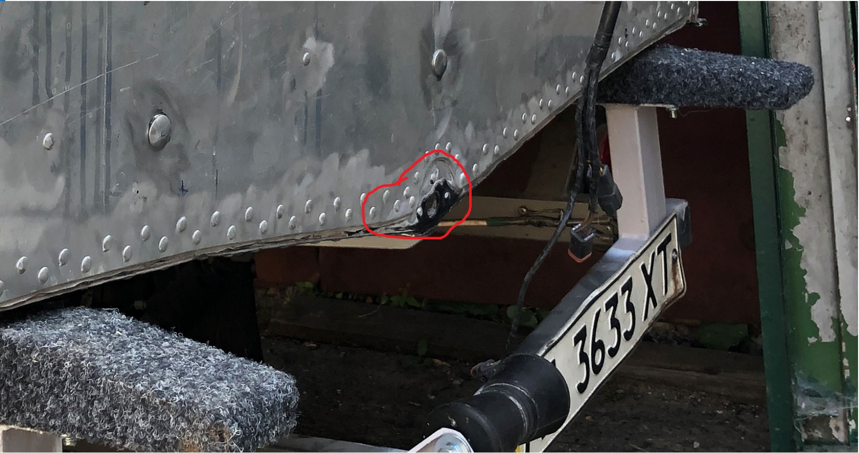

А ещё момент куда выводить выброс воды ? Там на последней фотке я обвёл красной линией, нам мастер когда переделывал транец сделал отвертсвие, и в нем есть резьба, я так понимаю в него должна помпа и выкачивать воду ?

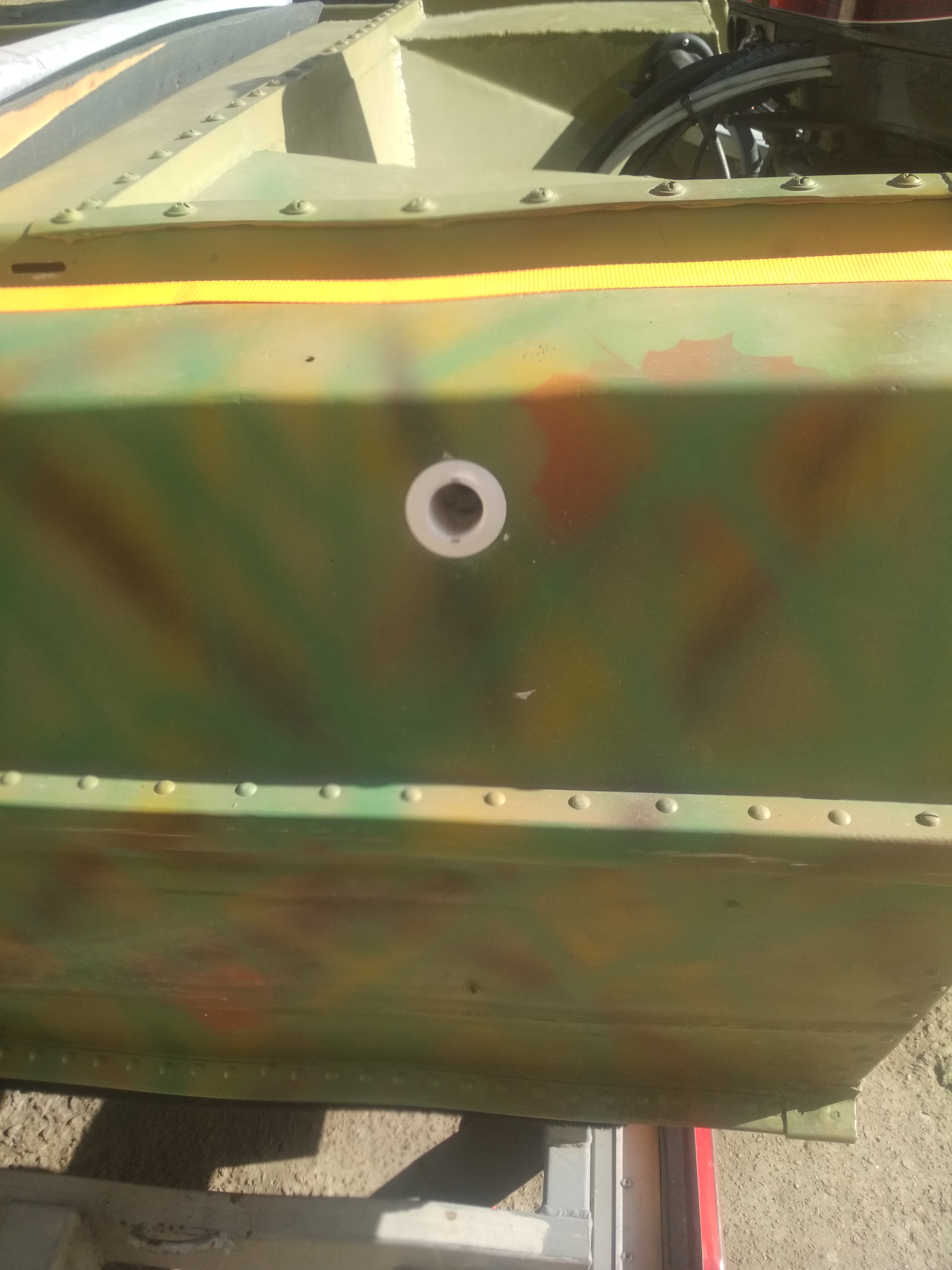

То что с резьбой, это сливная пробка. Установка помпы на фото. Вывод штуцера на водительский борт
Сергей, помпа вроде "правильная", автоматическая. Там должно выходить три провода: два на плюс и один минус. Подключать желательно двумя схемами: первая - через размыкатель массы и выводом на торпеду, в возможностью принудительного включения помпы тумблером с торпеды, вторая - напрямую, мимо размыкателя, что бы помпа срабатывала автоматически при аварийном поднятии уровня воды в лодке, при стоянке на воде и отключенной массе.
Допис від Sergey_2017 Переглянути допис
Ставить максимально ближе к транцу, в самом низком месте. Крепление (у меня например) - на дюралевой пластине, прикрученной к ребрам стрингеров.
То отверстие, что вы обвели красным - сливное, закрывается пробкой на резьбе. Нужно, когда стоим на лафете что бы слить остатки воды из корпуса.
Вывод откаченной воды помпой - по шлангу (можно обычный гофрошланг от стиралки), за борт выше ватерлинии, как можно выше, желательно со стороны водителя, что бы он мог визуально контролировать работоспособность помпы на ходу лодки. Могу сбросить фотки по вайберу, как у меня сделал Саня Пасик)))
Если лень делать кронштейн, можно налить полиуретановый герметик на внешнюю сторону подошвы помпы (она съемная относительно самого корпуса помпы) и просто положить в транец, предварительно обезжирив место контакта. Тоже будет держаться и сверлить ничего не нужно. Недостаток - потом очень тяжело снять и в случае замены помпы, придется искать примерно такую же.
Pasic (22.09.2020)
У меня под задним "диваном" в Проге сделана и уложена пайола из влагостойкой фанеры. Так вот помпа просто прижата к палубе той пайолой, внутри в месте контакта пайолы и помпы пристрелян ка пайоле кусочек мягкой резины. Снял пайолу и помпа в руках, а из "V" днища лодки она никуда не убегает )))
Я решил эту дилему так, и палуба там ровная и помпа на месте закреплена, короче одним выстрелом двух зайцев стрельнул.

При полном вывороте вправо, кочерга с тягой, в корпус не упирается?
