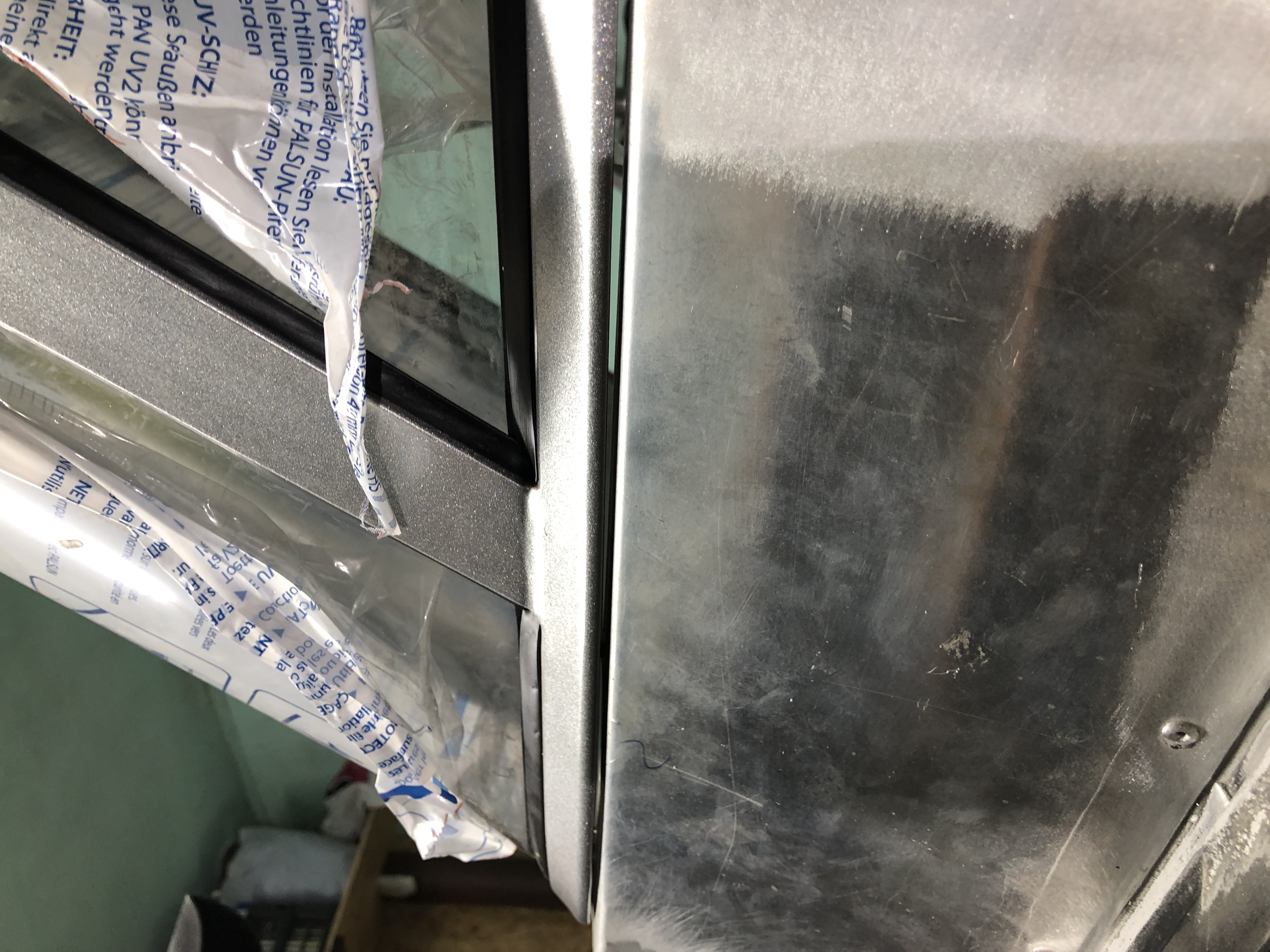

Тут такой ещё моментик, какой лучше выбрать герметик ? Денег на это дело не жалко, нужно хорошее качество...
К примеру хочу красить лодку и нужно вот эту щель заделать )
Долучення 164971
Сергей!
Эта щель заделывается после покраски лодки! Перед покраской стекло надо снимать.
Долучення 164971
Герметик если хороший, в эпицентре есть сика, полиуретановый. Но дорогой сука. В принципе мы сами с полиуретаном работаем, но если вам не нужно его красить то можно брать и хороший силиконовый. Минус силиконовых герметиков, они не окрашиваются. А если под покраску, любой хороший полиуретановый.

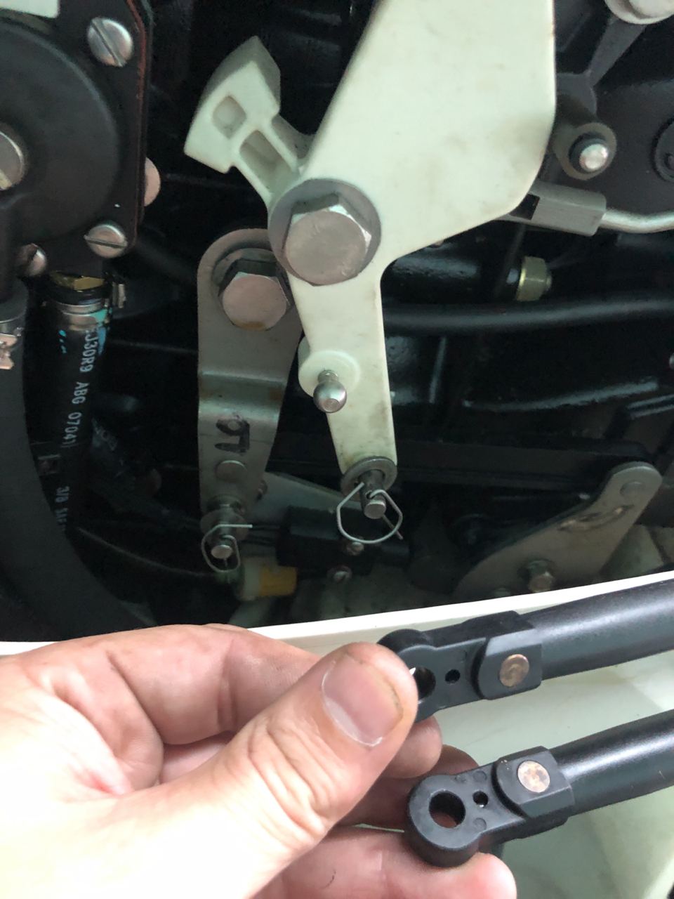

ребят спасайте) может кто вкурсе где трос реверса а где газ, от командера я вычислил какой газ, а вот на двигателе не знаю(

Нижний реверс
