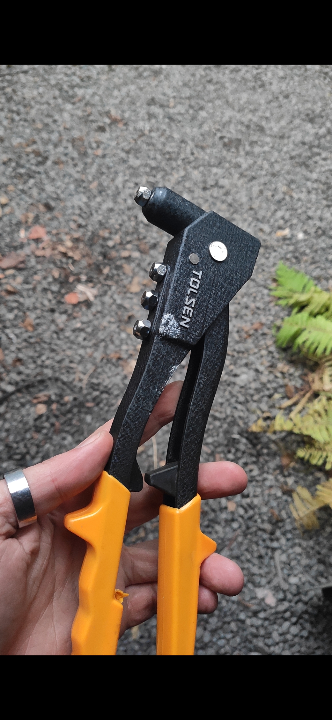

Александр, у кума есть какой то ручной, и в добавок заказал вот этот:
https://zetools.com.ua/p1087773711-p...iABEgJdT_D_BwE
Ну для начала попробуем как и что, а то опыта не было с за клепочниками, никогда не приходилось)

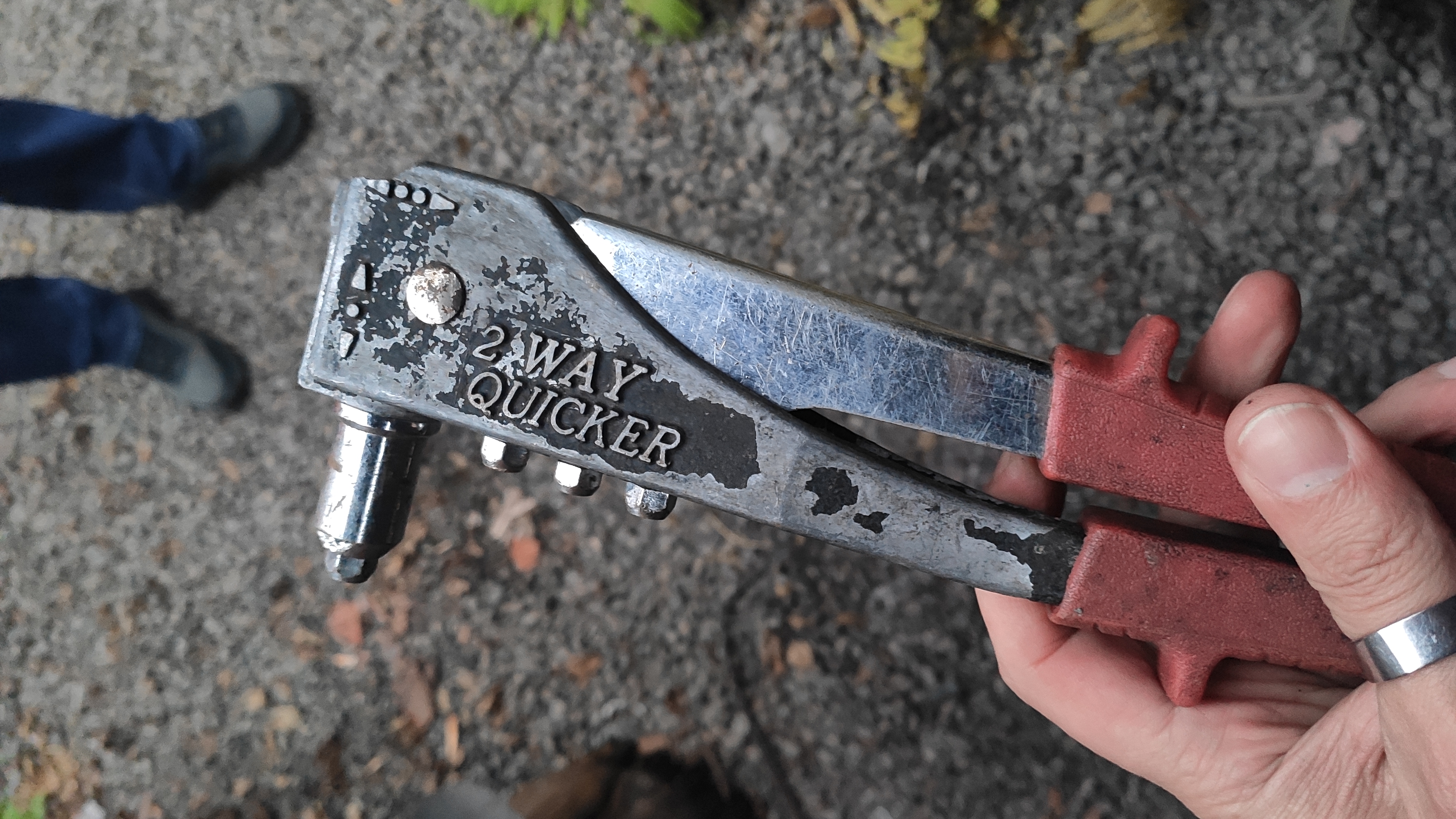

>Pasic
Ребят ещё вопросик, какого диаметра брать заклёпки ? и может какое то качество есть специфическое или вид эстетический ?
Я просто хочу этот профиль приклепать к корпусу.
Для гаража вам дороже и не надо. Единственный момент когда фильеру меняете, подтягивайте ключом. Мы на своем на это забили, то пришлось знакомого токаря беспокоить.
По заклепкам. Карты садите на 4мм, то что более ответственое на 5. Просто если карткы три четыре раза снимете отверстия разобьются, но у вас есть ещё три четыре раза снять ее на 5 мм заклепке.
