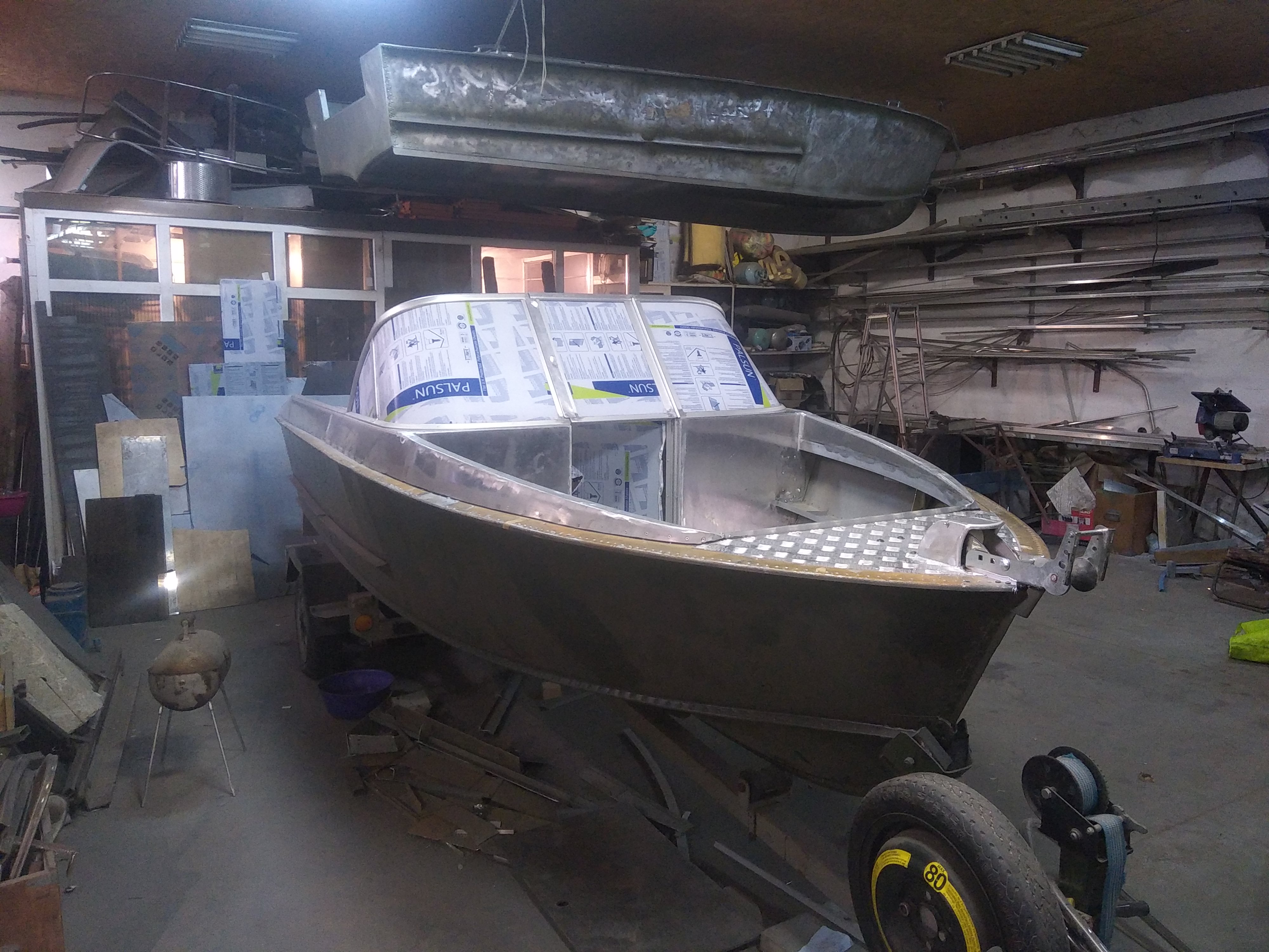

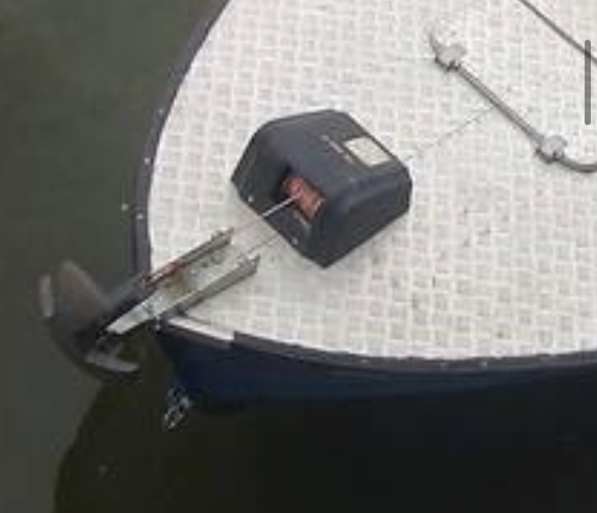

Уважаемые форумчане подскажите пожалуйста как лучше и правильнее установить лебедку на лодке, насколько я понимаю наиболее распространены 2 вида установки это либо по центру либо сбоку от носовой ручки какие + и - при этих установках? Мне наиболее нравится установка по центру но не хочется снимать носовую ручку и насколько я понимая не совсем будет удобно выходить и заходить через нос...
Заранее всем благодарен!
P.s. Фото взяты из интернета для примера.

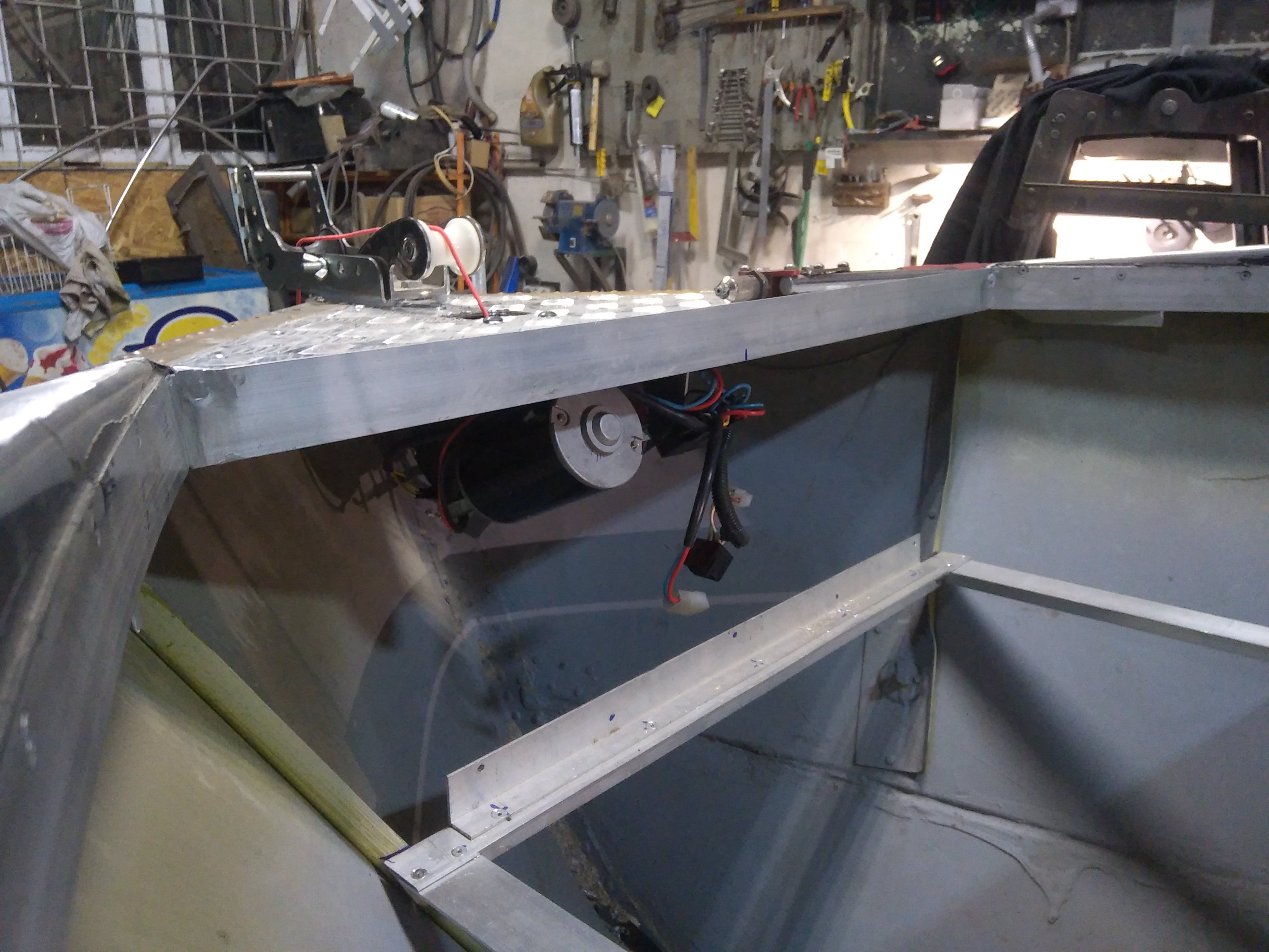

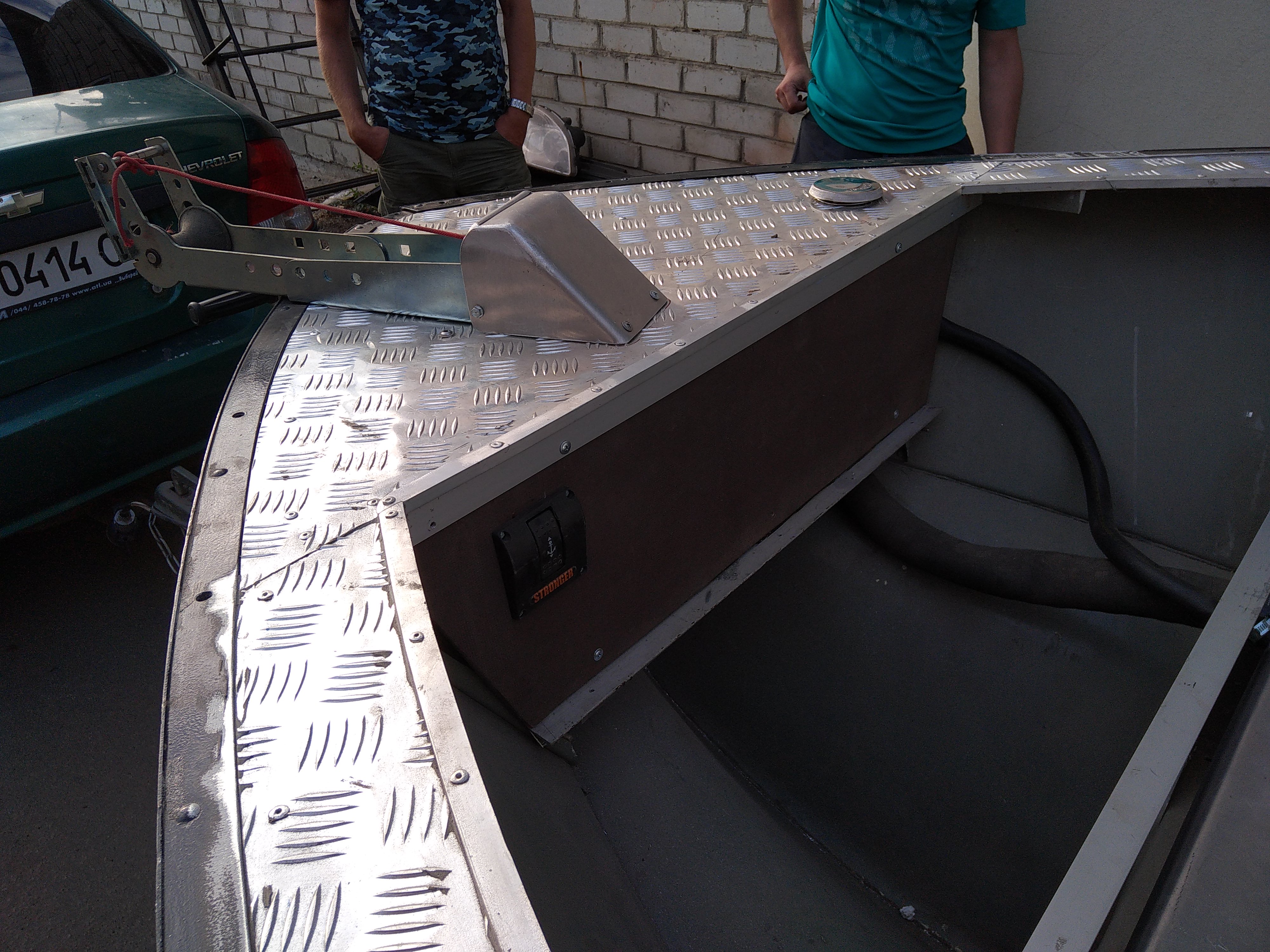

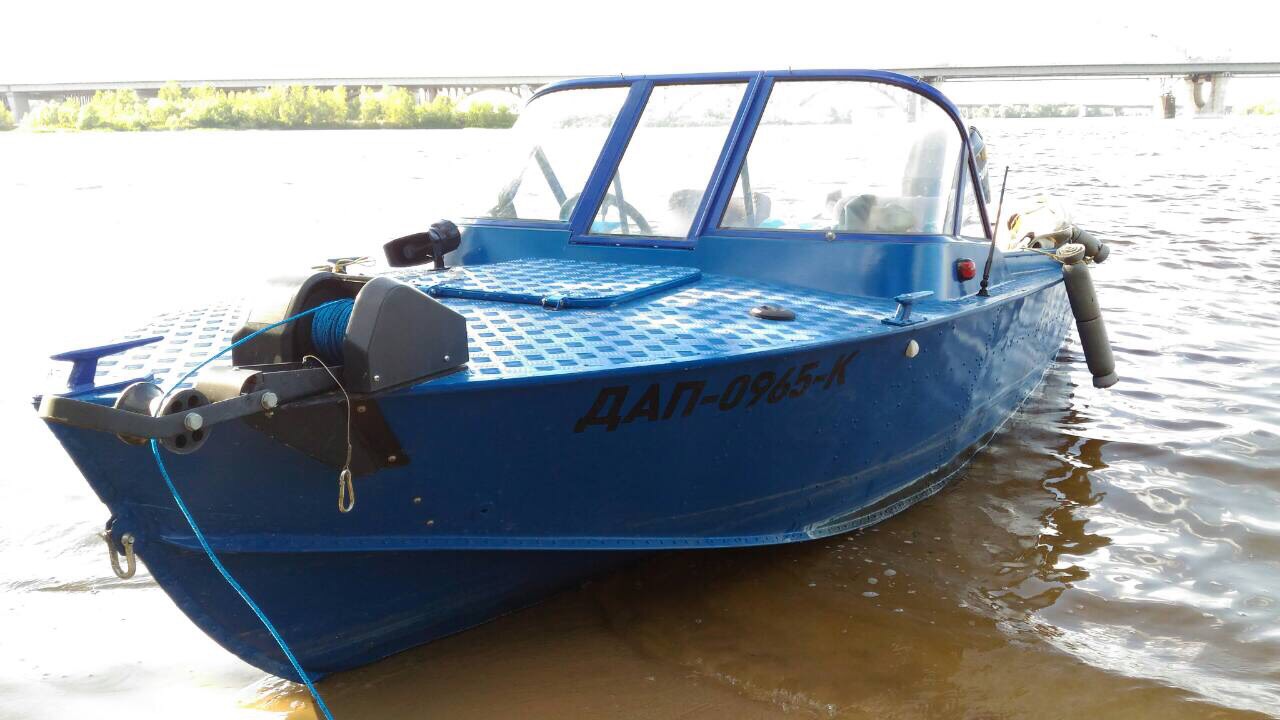

Вот установка лебедки по оси лодки но со смещением в сторону. Изнутри в точке упора усилитель стоит. Материал амг 4мм, соединение сварка. Но в принципе можно и на заклепки либо винты собрать

А если сделать цельную площадку из 4 мм алюминия под роульс и лебедку, обязательно ли делать нижний упор?

Обязательно. На этом кронштейне верхняя площадка тоже идёт под лебедку, но без нижнего упора она просто согнется. Без нижнего упора я бы пробовал если бы был д16т минимум 6 мм. А может и 8. Алюминий он же мягкий. Тут нужно что то такое что бы прикрутив её к лодке, вы могли стать на выносную площадь ногой. Без деформации площадки. Если выдержит тогда хватит. Как вариант стеклотекстолит миллиметров 20. Или что то подобное. Выглядит неплохо, вечный, но в обработке ну его в баню. Бывают варианты, из фанеры площадку делают, но это на три года. Как вариант можно из нержи попробовать сделать. Нам даже попадалось из чернухи сварили и покрасили
Но в принципе сделать подобный кронштейн без сварки не проблема. Тавровое соединение решается двумя уголками, а тот гиб который к борту молоток и тиски. Сборка либо винты, либо силовые заклепки.

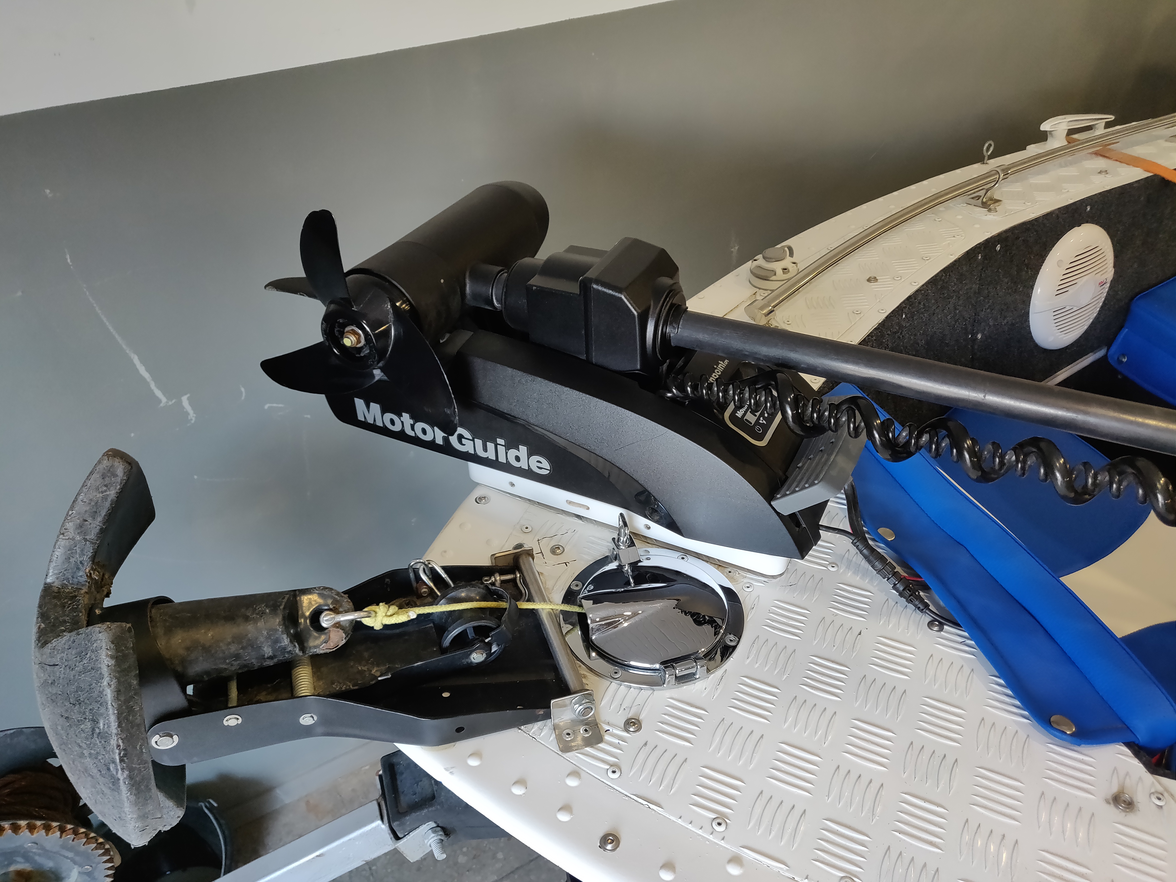

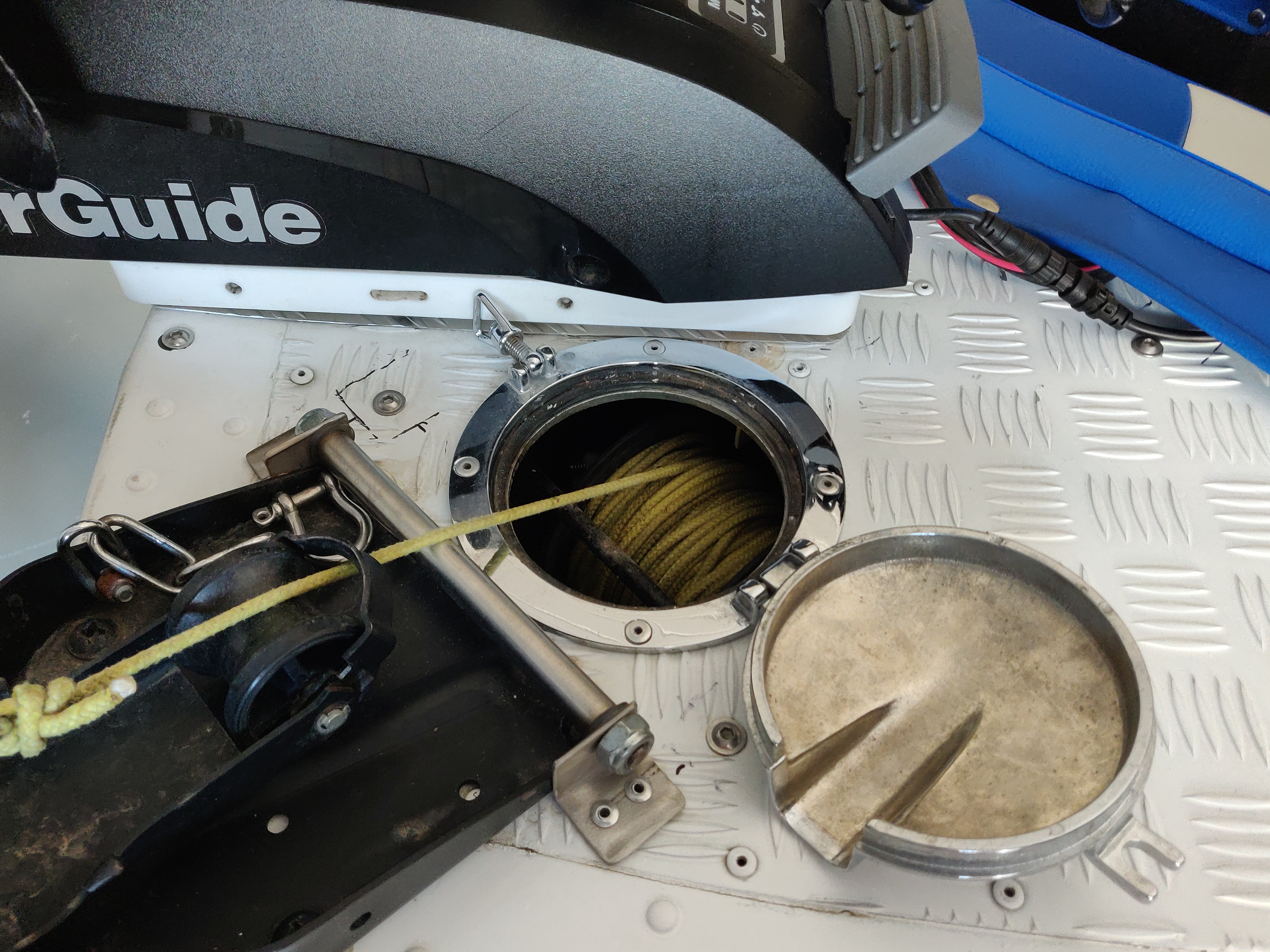

Мой Вариант выглядит так

Шикарный вариант.
Поделитесь секретом, где такой люк взяли?

это OSCULATI
заказывал по каталогу
внутри спрятана лебедка MinnKota DechHand 40

Тоже очень понравился лючок, но поразмыслил и понял, что для наших лебёдок он беспонтовый. Лучше отдельно хороший "грибок" и отдельно лючок с полноценной возможностью обслуживания. Ну или размер побольше. Даже боюсь представить цену...
