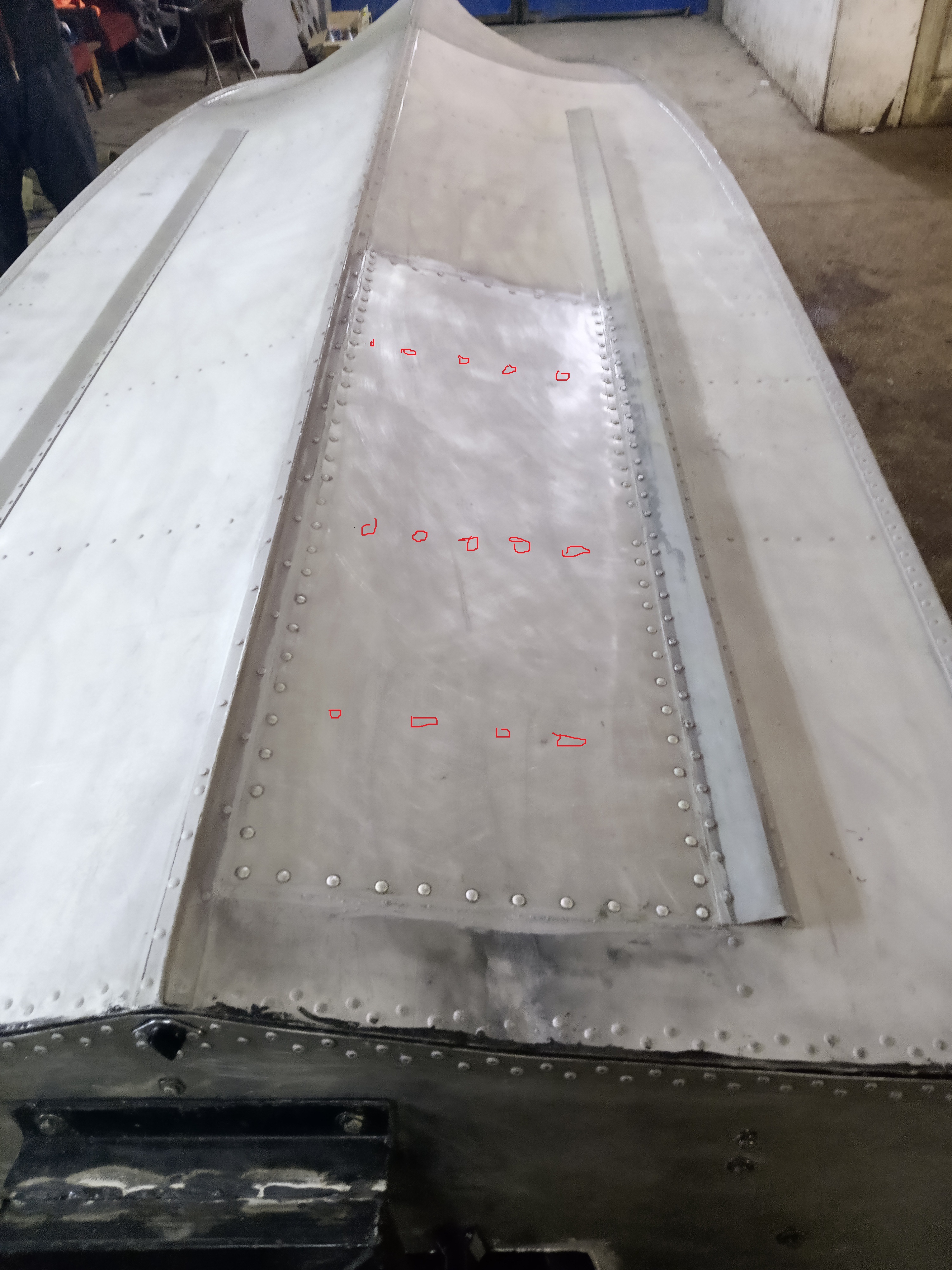

Я в ремонте лодок ничего не понимаю!
Делал у ребят которые профессионально занимаются тюнингом и ремонтом лодок.
Заплатил 40$ за работу.
Да лист не заведён и клёпки только по кругу,ну + герметик.
Меня заверили что данная латка не будет влиять на мореходные качества
Добавлено через 53 секунды
Весной обязательно отпишусь, что да как на воде, на скорости
Нахлест то такое...А вот почему они шпангоуты не приклепали, это вопрос серьезный. Как никак - силовые элементы лодки.
ели не секрет, где вам в Черкассах латку ставили?

Допис від Владислав 0061 Переглянути допис
Ещё раз задам вопрос - латка снаружи и заклёпки только по периметру?Если так - желательно дать лёгкого пистона тем мастерам и я объясню где ещё надо добавить заклёпок.
Ну да, я ж написал!
Латка сидит на полиуретановом герметике, поверх корпуса, и проклепана по периметру.

Посмотрите на своем фото на днище, на правую сторону с латкой, а потом на левую сторону без латки. И найдите там 2 ряда заклепок поперек корпуса, это заклепки силового набора (шпангоуты слишком заумно звучит). На латке справа их нет, это плохо. Так же попробуйте надавить в центр латки - если продавливается, тоже плохо. Про эффекты на скорости уже писали.

если я правильно понял,то там все заклёпки,ну шпангоута,тоесть силового набора на месте.ребята просто наложили поверх лист и обклепали по периметру,так что в таком случае силовой набор не пострадал.то что там ещё и на герметике,тоже хорошо.единственное так это то, что я хотел бы отметить,это тепловые расширения металла,а в данном случае сэндвича,ну лист то не маленький наклёпан, и выгнуть может не красиво и не по феншую пузо пойдёт!самое то добавить пару рядов клёпки поперечных,рядом с шпангоутами и всё будет отличненько,в сравнении с тем что было таки агонь
(можно и по шпангоутам пройтись,но то уже будет геморнее)
Да, так и есть , латка наложена поверх старой!
Новыкусок очень мощный и не прогибается вообще.

Владислав 0061, всё впринципе хорошо и не пугайтесь особо!загерметизировали неприятность на 100 процентов!внешне стало тоже поприятнее смотреть и надёжность корпуса(несущая часть) не пострадала!всё гут!но,на нормальной скорости,каждая блин заусеница и даже улитка играет роль как говорится.да,мелал тот что поверх,не тонкий,прочный,сидит хорошо,не прогнётся от нагрузки и будет там себе приспокойно жить!
я про перепады темпиратур,имел ввиду.даже рельс на солнышке меняет свои габариты благодаря тепловому расширению.габарит у рельсы тоже неплохой и он толстый и прочный.но то такое,вернёмся к днищу. лист у вас не 15/15 сантиметров,поэтому в центральной части его кроме герметика ничто не держит,а по периметру полный стоп и намертво к корпусу.вот я о чём!при изменении в положительную сторону темпиратуры расширяться ему на свои пару микрон будет уже некуда и пойдёт "пузом",получите барабан и горб на днище о влиянии которого говорили выше касаемо ходовых качеств!
дабы избежать гарантированно избежать будущих неприятностей с выпиранием наклёпанного листа вам просто необходимо добавить пару десятков заклёпок по середине типа повторить клёпку у шпангоутов и всё!дальше смело покраска и весной смело на рыбалку!

Назва:  IMG_20191207_162526.jpg
Переглядів: 295
Розмір:  2,40 МБ
Старий 13.12.2019, 13:10   #32 (permalink)
Аватар для Дмитрий 4146
Карапь: разбит аккупантами
Дописи: 3.110
Сказал(а) спасибо: 988
Типово Re: Прогресс латка на днище
Shel, так?

Shel, так?
Типа того. И продольной ряд не помешает. Желательно потайными. Ну и по уму надо было со шпангоутами связывать.
Я пару раз делал подобные латки накладывать на место разрыва двойку изнутри впотай и сверху ставил впотай лист 0.8 на герметик ромб не прямоугольник фаска под 45 и после покраски почти не заметно.

по шпангоуту можно и сейчас пройти какраз делая поперечные,(но это уже геморнее) и продольный,ну тоже хорошо...
переделывать так что бы впотай лист, там уже так просто не будет,та и что есть то уже и пусть так будет,а вот связать приклепать ещё ,то очень надо!и всё впринципе прокатит
