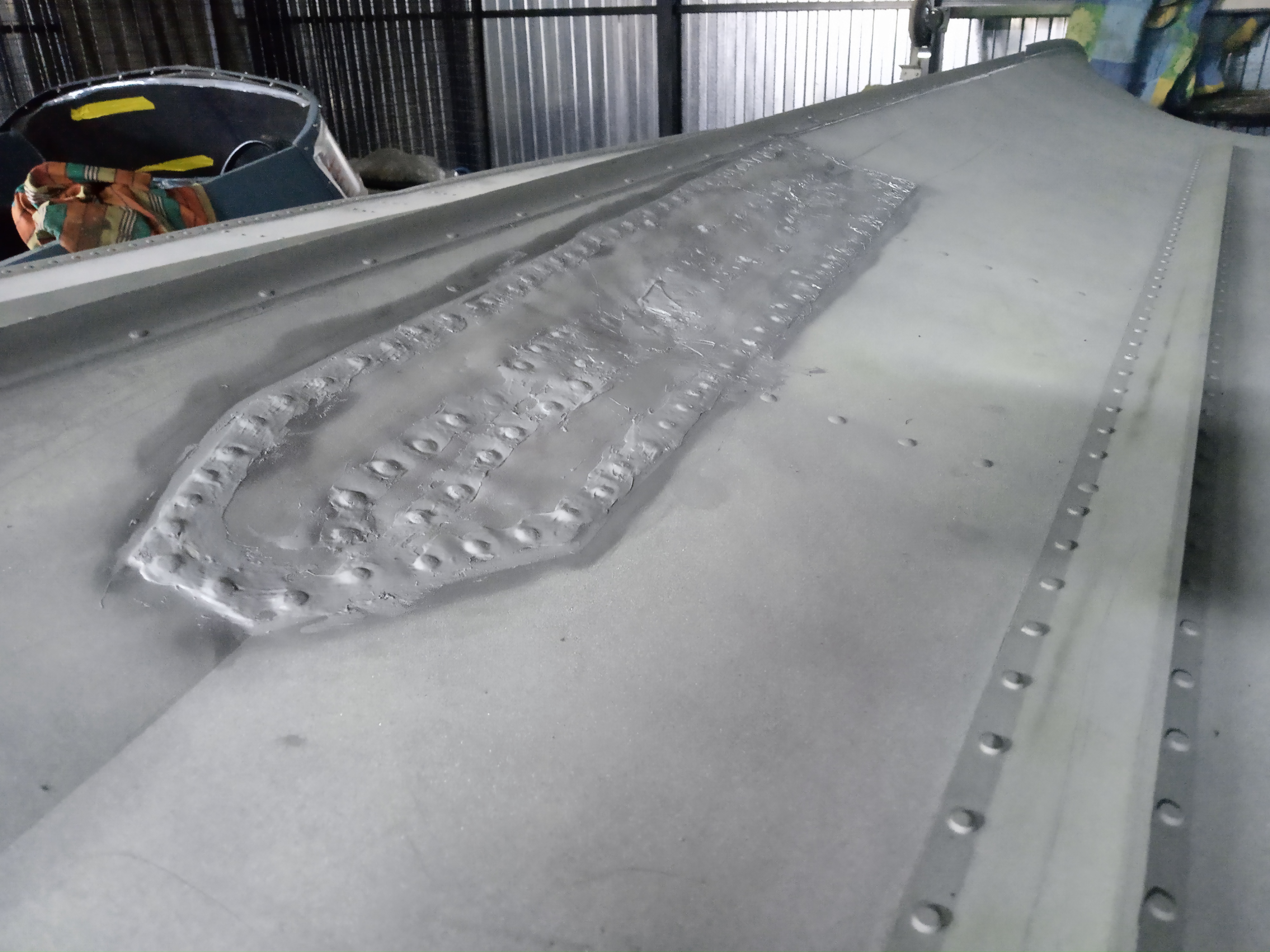

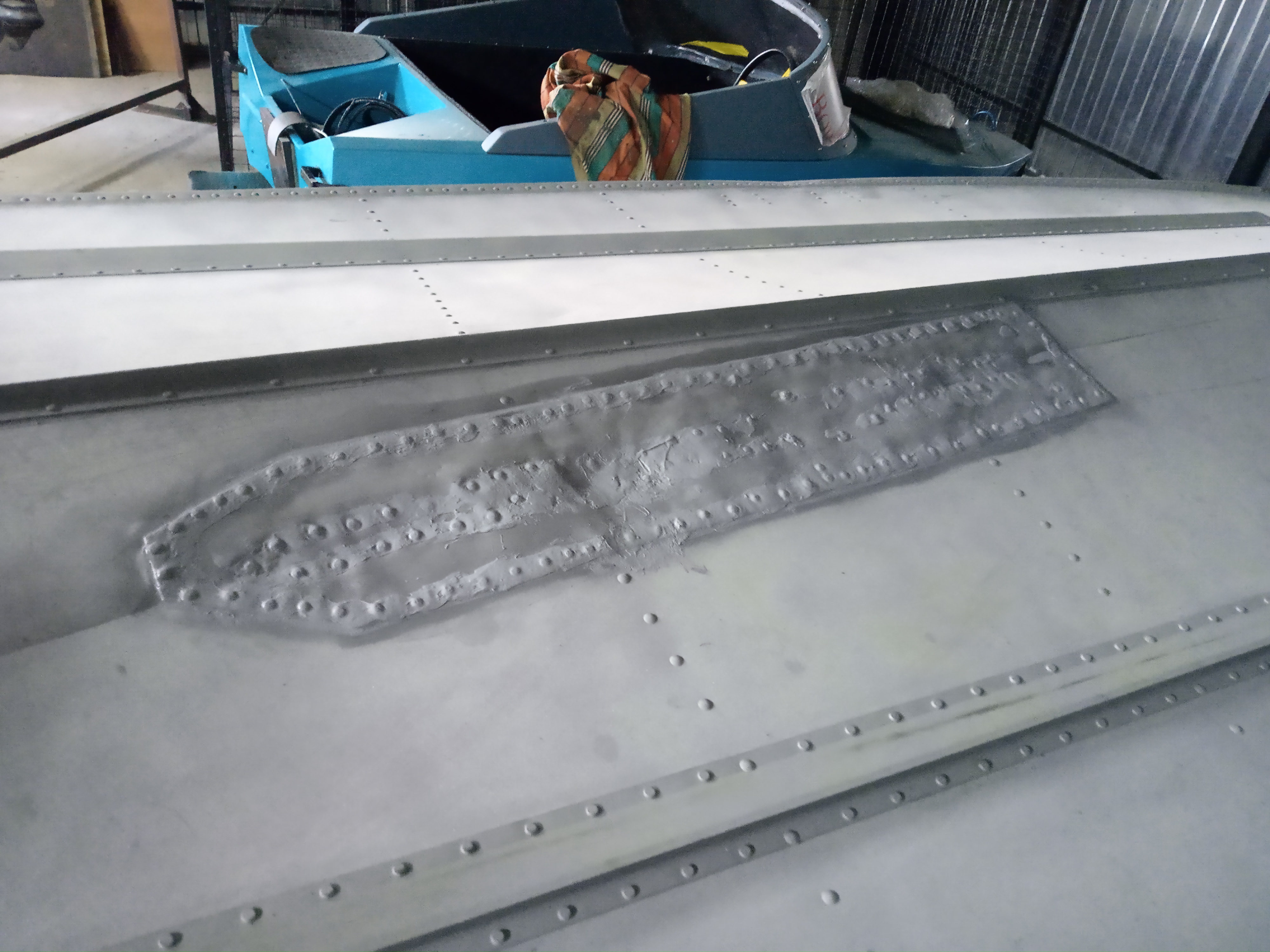

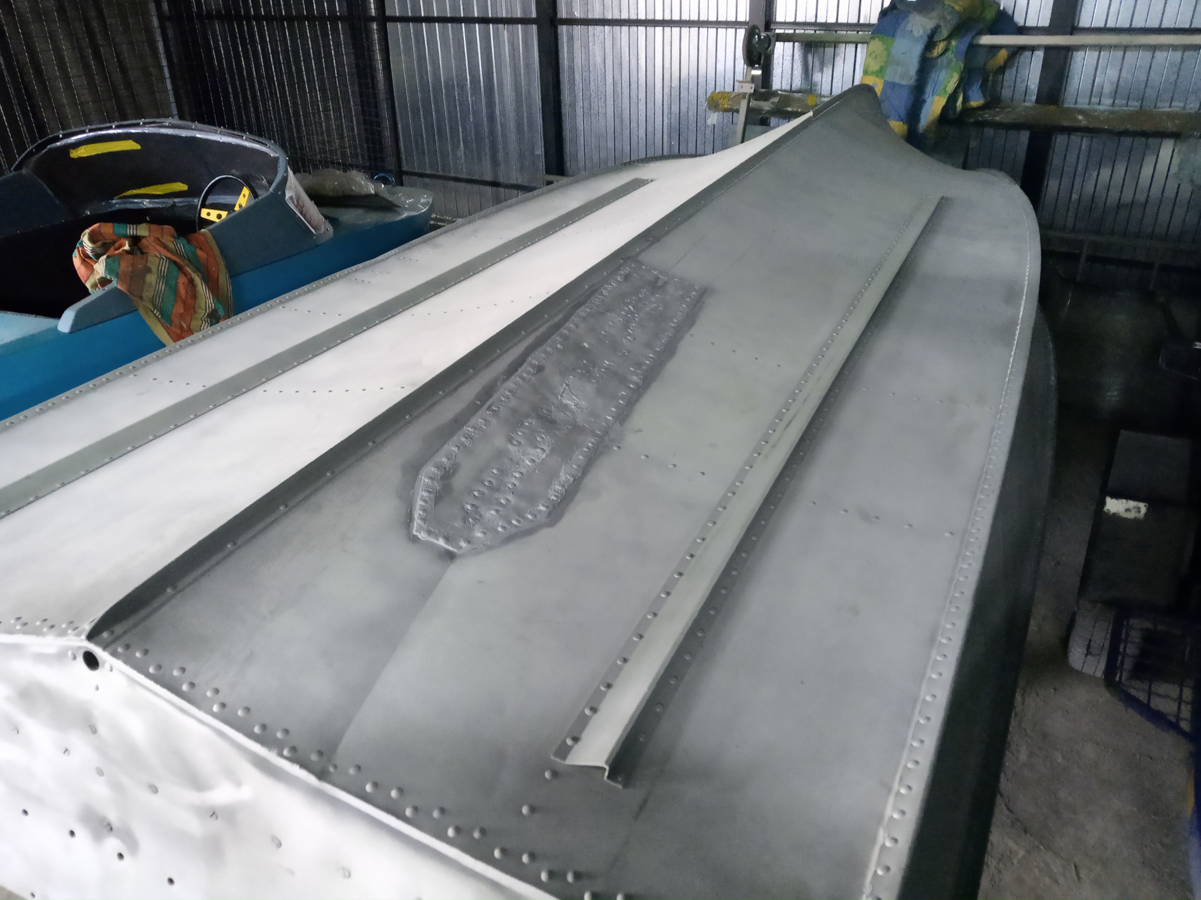

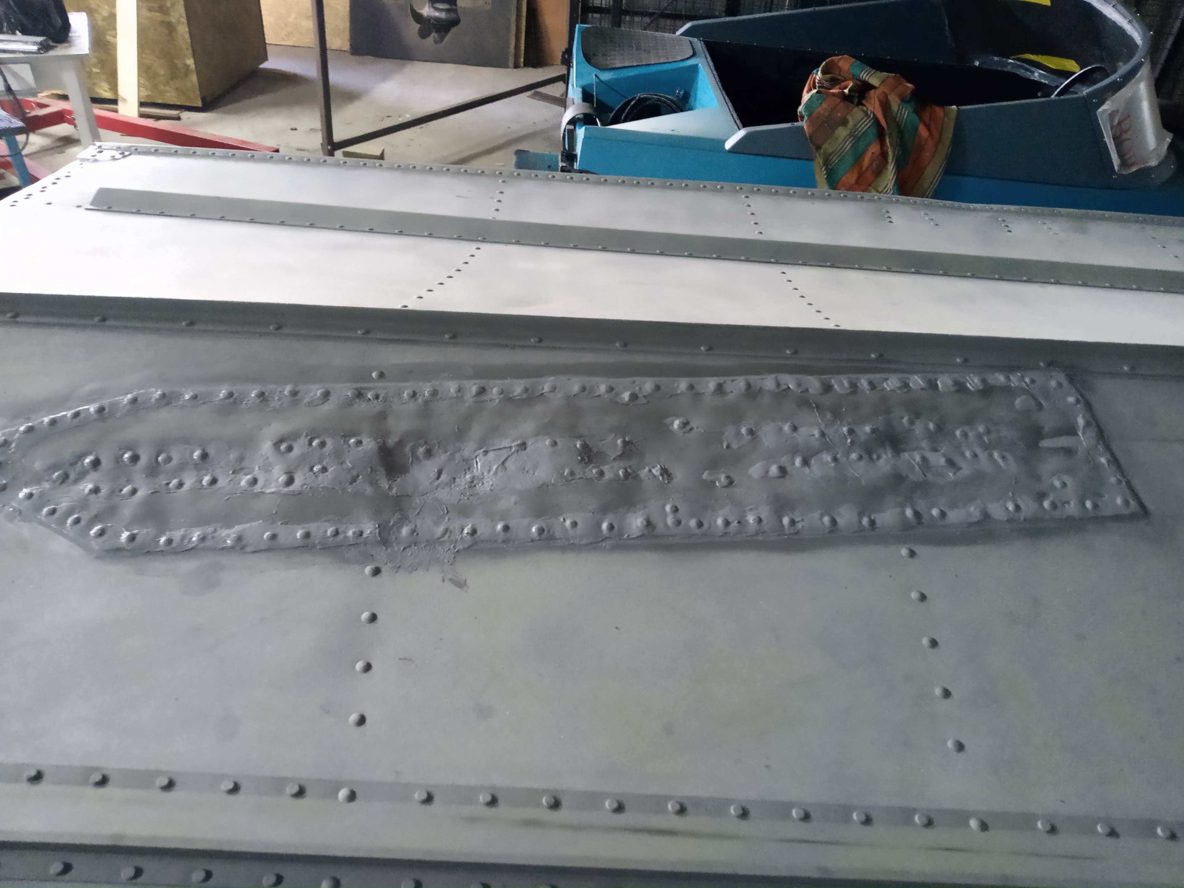

Вообщем вот такая хрень:

Приняли решение снять эту старую латку, потому что она с тонкого материала и волнами взялась.
приклепать новую алюминиевую ровную латку.
Если интересно могу фото бросить после ремонта
Как думаете, я буду счастлив?

Думаю что не будете, у солдата должно быть все прекрастно, и погоны и какарда и исподнее!!
...... хотя каждому свое....
Думаю что латка из металла не тоньше нежели сам корпус, если она не течет я бы ее не трогал.
Волнами она пошла , как мне кажется, из-за того что сам корпус в районе пробоины не ровный....

Если с ней нет проблем - не надо трогать (забыть о ней)

Дело в том что не известно сколько ей лет, и сделана она с тонкого материала. А новая латка будет ровная, мощная.
Добавлено через 3 минуты
Вообщем не могу я её так оставить, глаз режет и все. Ребята будут делать знающие, надеюсь все получится красиво.
У кого есть латки на днище, пишите свои комментарии!

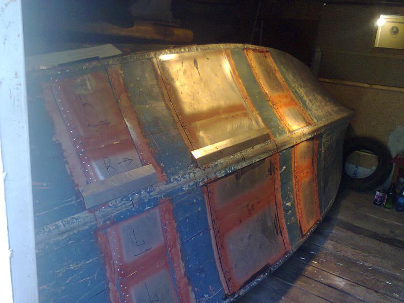

Вот сколько латок достаточно? Это процесс ремонта моей Оби.
Обь1. Восставшая из Ада.

Емае. Ото работы проделали!

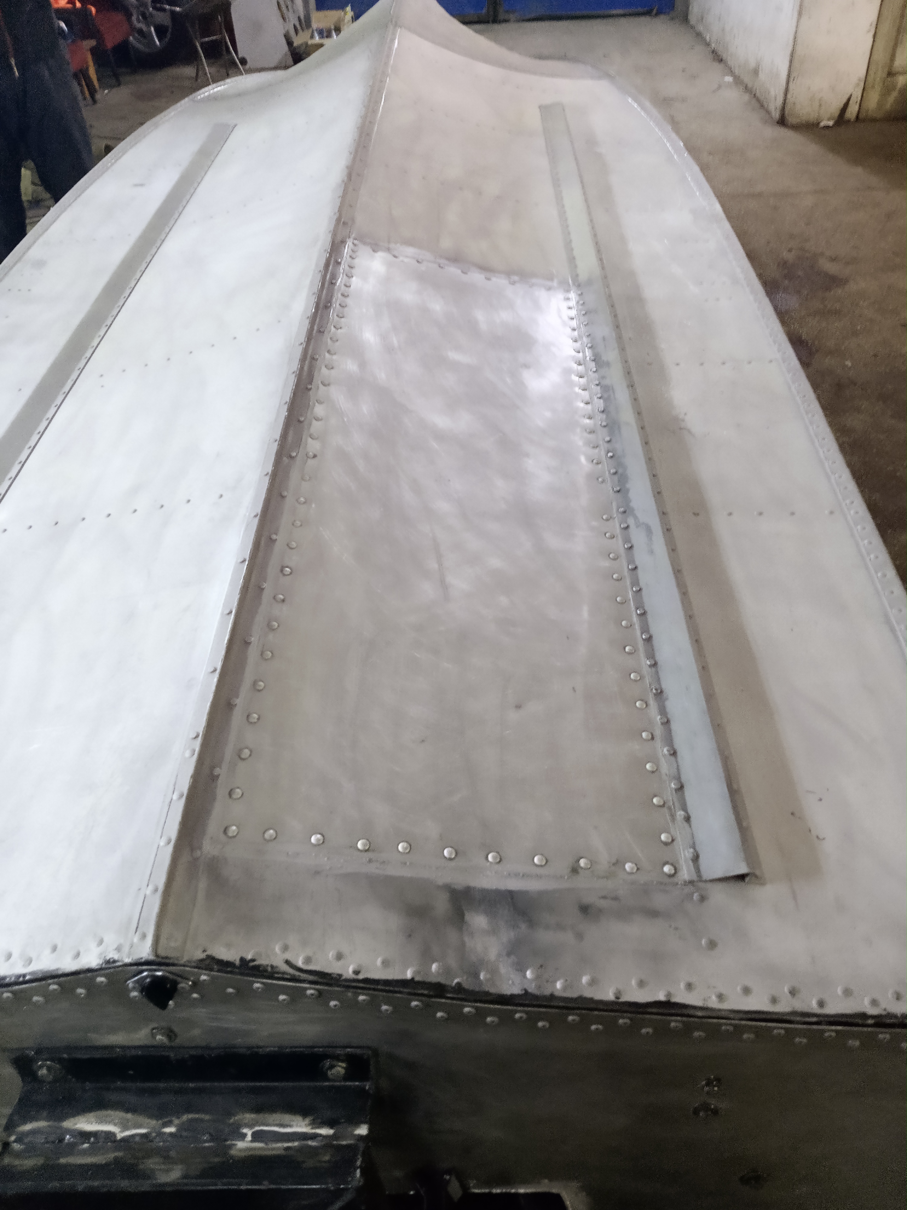

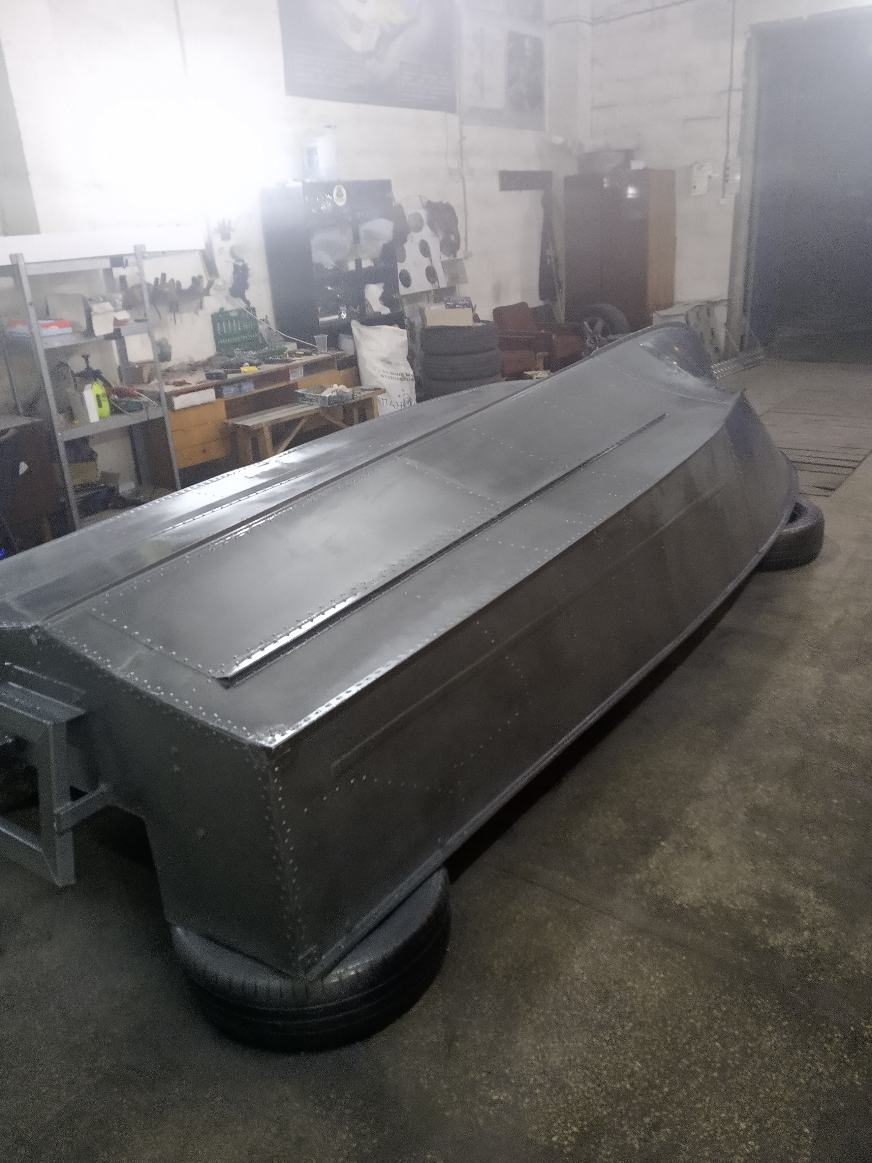

Стало вот так:

Владислав 0061, ну крассава!

Заклёпки только по периметру и всё ?

И передний край латки похоже под родной лист не заведен. Возможны всякие нехорошие эффекты на скорости.

Я в ремонте лодок ничего не понимаю!
Делал у ребят которые профессионально занимаются тюнингом и ремонтом лодок.
Заплатил 40$ за работу.
Да лист не заведён и клёпки только по кругу,ну + герметик.
Меня заверили что данная латка не будет влиять на мореходные качества
Добавлено через 53 секунды
Весной обязательно отпишусь, что да как на воде, на скорости

Забудьте туда дорогу
