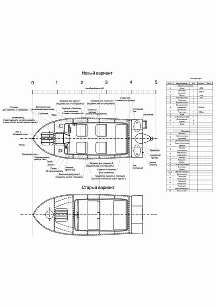

Всем доброго дня суток! Достался нам с товарищем Прогресс 2 за могорыч, а так как не дорого достался решили мы его переделать под себя. Прочитав много полезного на форуме решили посоветоваться с вами по этому поводу.

Уже поменял!

Качество хреновое.,не читается.

Да и так понятно что планируеться перенести люк и немного вырезать нос

Я люк совсем убрал можно сделать как в крымке!

Вопрос в том что-бы поставить сидения в три ряда? Носом рыть не будет если двигатель 60 ка?

ИМХО вполне резонный проэкт. Так как перенос веса чуть вперёд, оч полезно для выхода на глис, особенно при хорошей кормовой загрузке. Иначе Прог задирает нос, и не хочет переваливаться через горб волны которую создаёт днищем. К то му же предпологаеться увеличение посадочных мест. Фото конечно не ахти, желательно сделать получше плохо видно тонкости.

Добавлю 60-ка для Прога Много. За глаза 40-ка большой мощностью всё равно пользоваться не будете. А если будете то однозначно будете перегружать корпус, это чревато, или на ваш страх и риск.ИМХО.

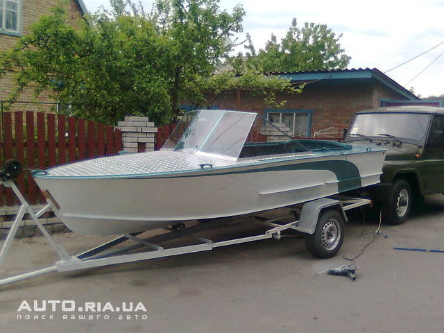

[ATTACH]Щоб збільшити малюнок, клацніть по ньому
Назва:  27421892f.jpg
Переглядів: 783
Розмір:  50,7 КБ

Хотим поставить мотор Эвинруд 4х тактный 60 лс. + газовую установку и подводные крылья.

А какой цели хотите добиться? Особенно интересно про газ и крылья!

А зачем Газ и подводные крылья?

Скоросные характеристики выше и экономия! (Рыбалка, охота, семья) Ходить по воде придется много!

Я смотрю меня переплюнули Зачем вам при такой мощности крылья?
Это актуально к примеру к тому же Вихрю, для развитии большей скорости на маломощном моторе. У вас же 60-ка (которую всё равно бы не советовал ставить) она будет тягать Прогресс как ,,Тузик шапку,, к тому же имейте ввиду что Прогресс-2 после 50км малоуправляем, обводы у этой лодки расчитаны на скорость 35км/ч при которых максимально комфортно идёт лодка. Дальше за 45-50км/ч экстрим. Про газ вообще интересно именно на этой лодке. Мало того что мотор сожрёт грузоподъёмность, плюс ещё добавит газобалоная установка, с балоном в придачу. Прогресс-2 имеет грузоподъёмность 500кг. Вот и отнимайте тот вес который вы в внего вложите от полезного груза, который вы сможете с собой взять, после установки всех апгрейдов. ИМХО Совколодка , а именно Прогресс-2 для минимального тюнинга, и капиталовложений.К тому же все большие деньги которые вы вне него вложите , припродаже не вернуться однозначно. Вдруг вы поймёте что это не тот карапь на котором хотели бы ходить.ИМХО.

Весь проект в состоянии обсуждения. А так как делаем для себя, а не для продажи то хочется все сделать своими руками и с душой! А за советы спасибо!

Всё понятно что для себя делаете, но слишком много в лодку влаживать на мой взгляд не стоит. Только полезное.

Загрузил в архиве! Возможно что с 60 кой матором я и переборщил, но вот чтобы на газу ездить это интересно и хочется.

Эхолот стоит переместить на капитанскую консоль, так как этот прибор должен быть на виду. Соответсвенно и датчик эхолота на другую сторону тоже переместиться.
Сидения в три ряда это на мой взгляд-черезчур, В Проге итак не оч много места и скакать через сидушки и между-некамильфо, этож не "стрела" покатушечная, вот написал и понял что вы хотите изваять, подводные крылья не практичны и тем более на рыбалке. ГБО на лодку, где то мы недавно терли%), не могу найти , кто знает? дайте ссылку. Судя по "аппетиту" переделка будет серьезной (то что смог разобрать из таблицы и картинок) и затратной и подаренный корпус может не стоить "выделки" , дайте фото корпуса(киль, борта, транец, какие там еще слабые места?)

Крылья планируем делать из АВГ6 подъемные на гидравлике! Так что думаю мешать не будут
