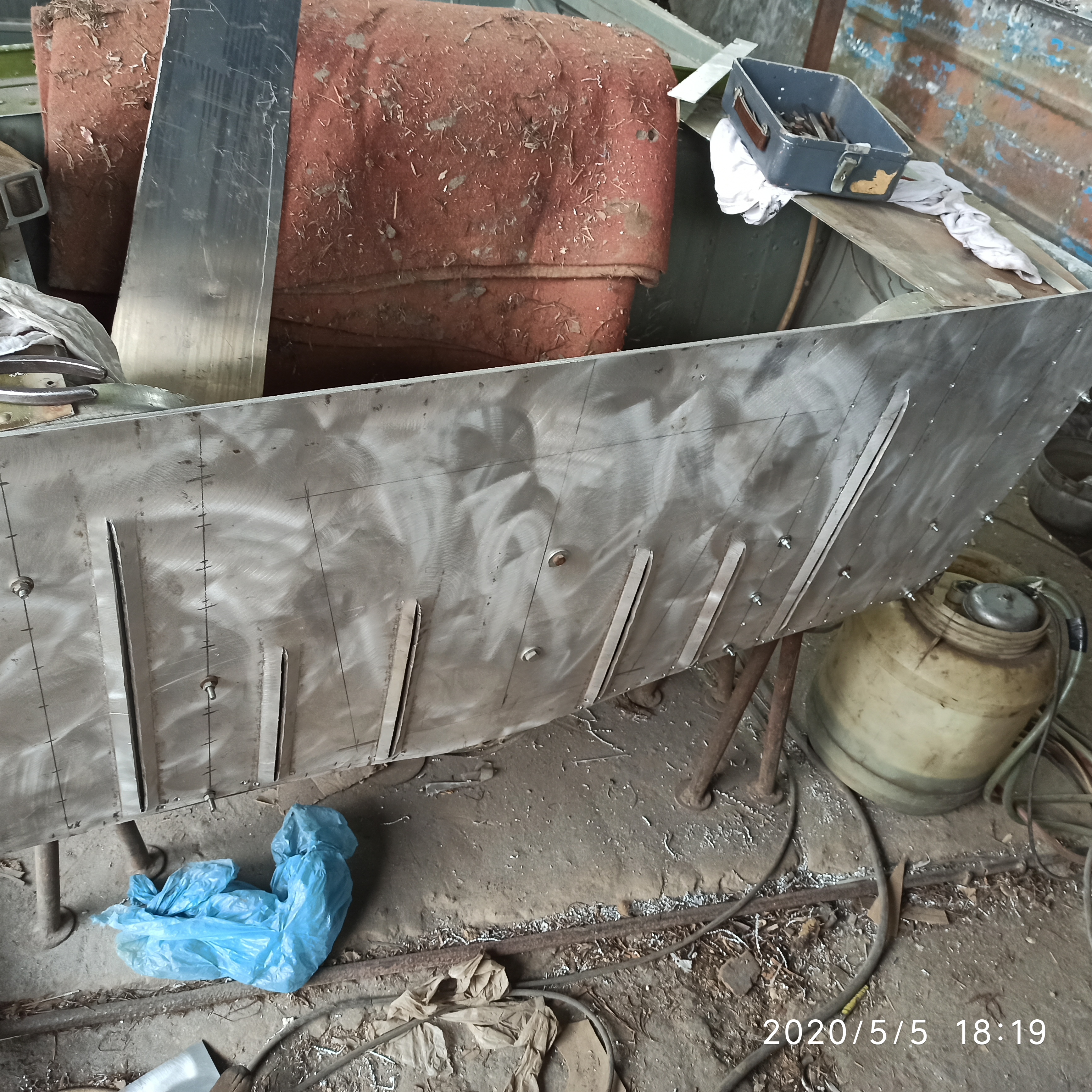

Вот как нужно делать.

Ромчик 777 зараз поза форумом   Відповісти з цитуванням

Допис від Ромчик 777 Переглянути допис
Так не нужно делать

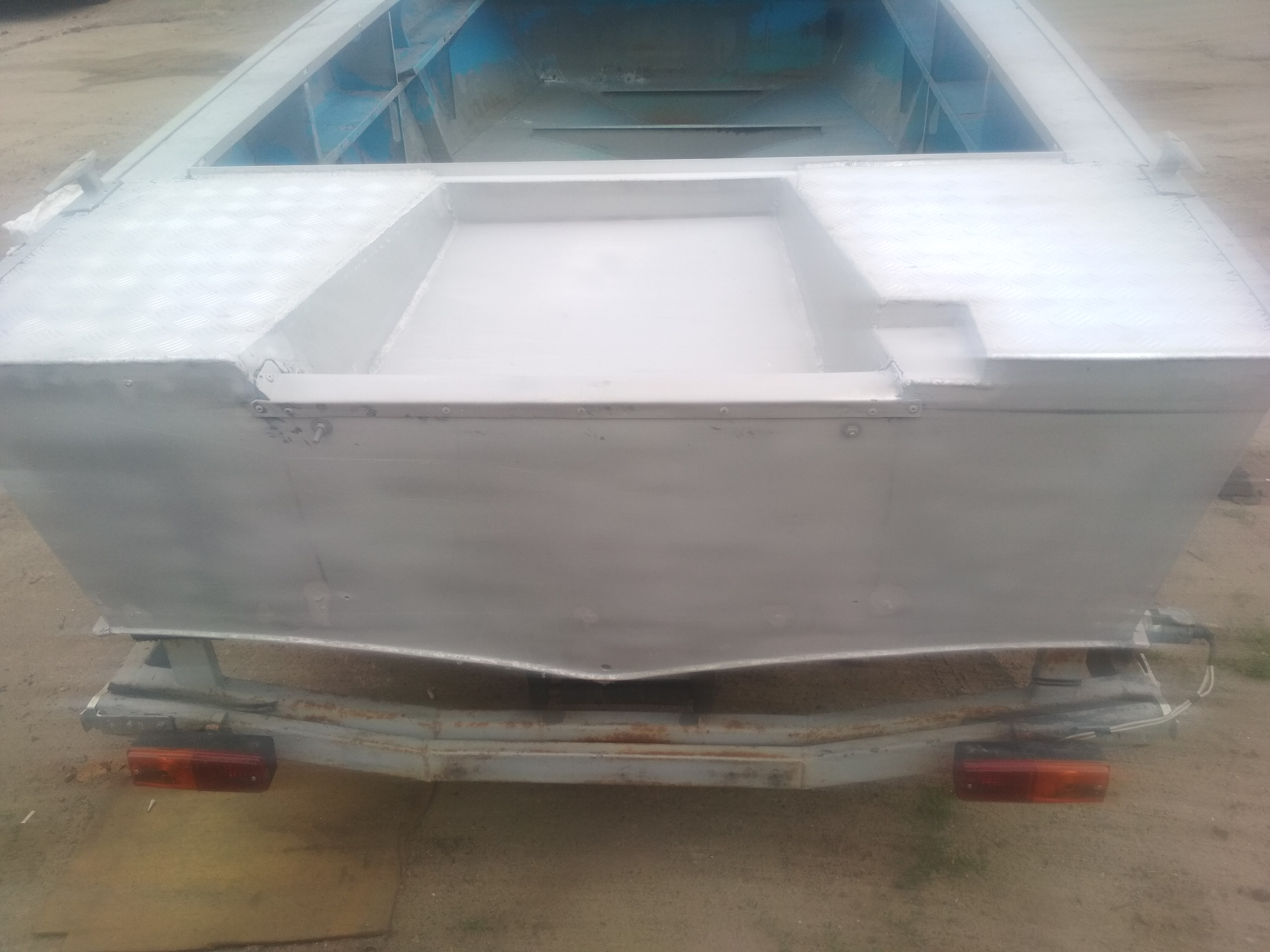

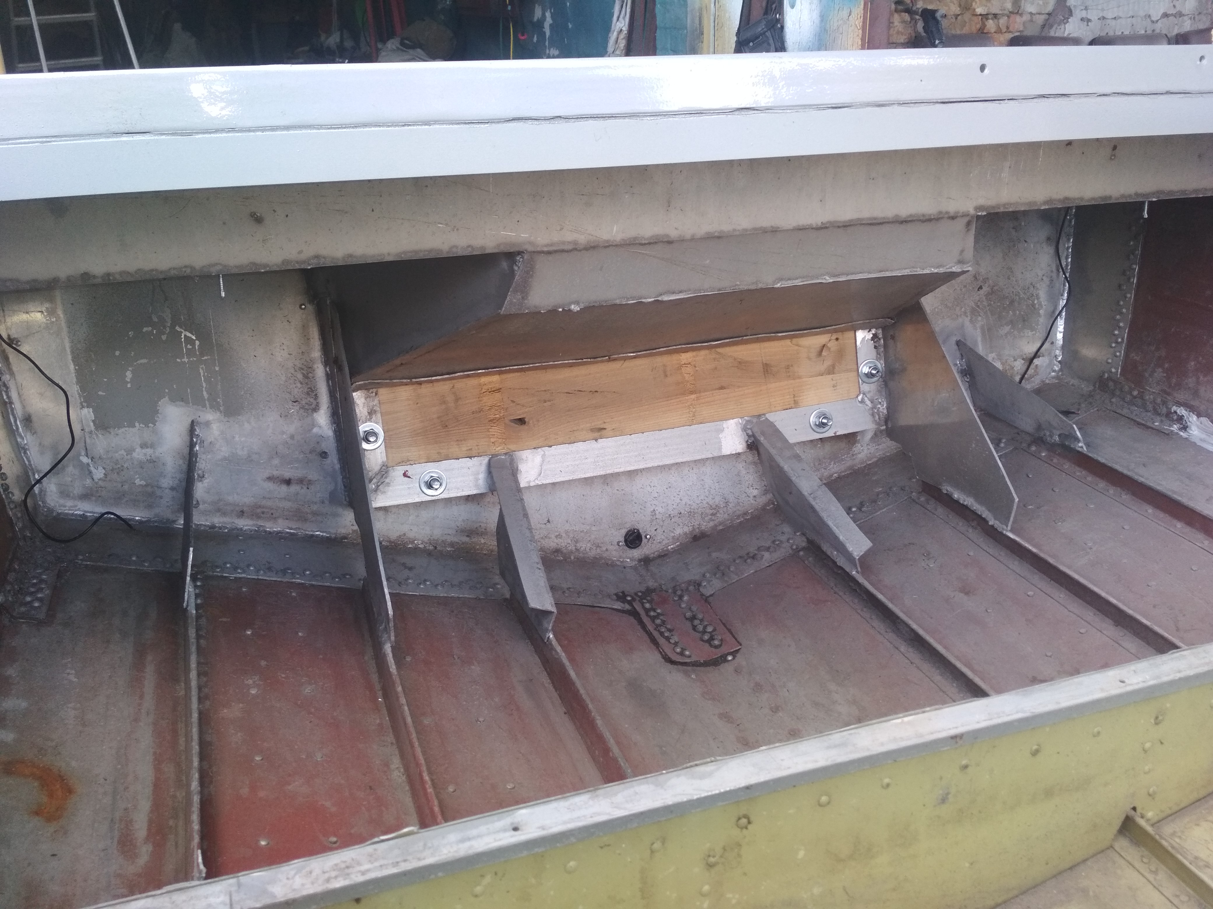

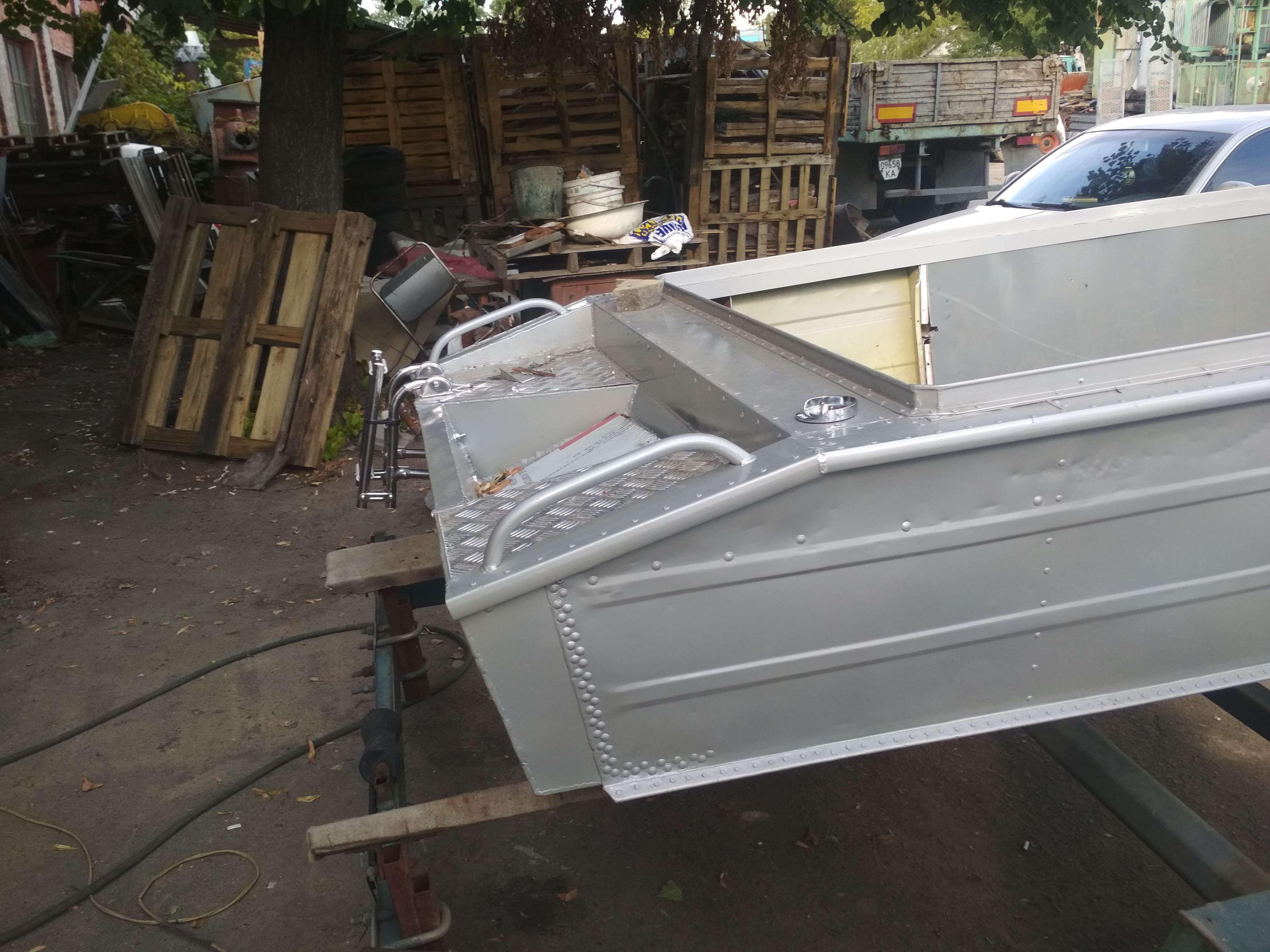

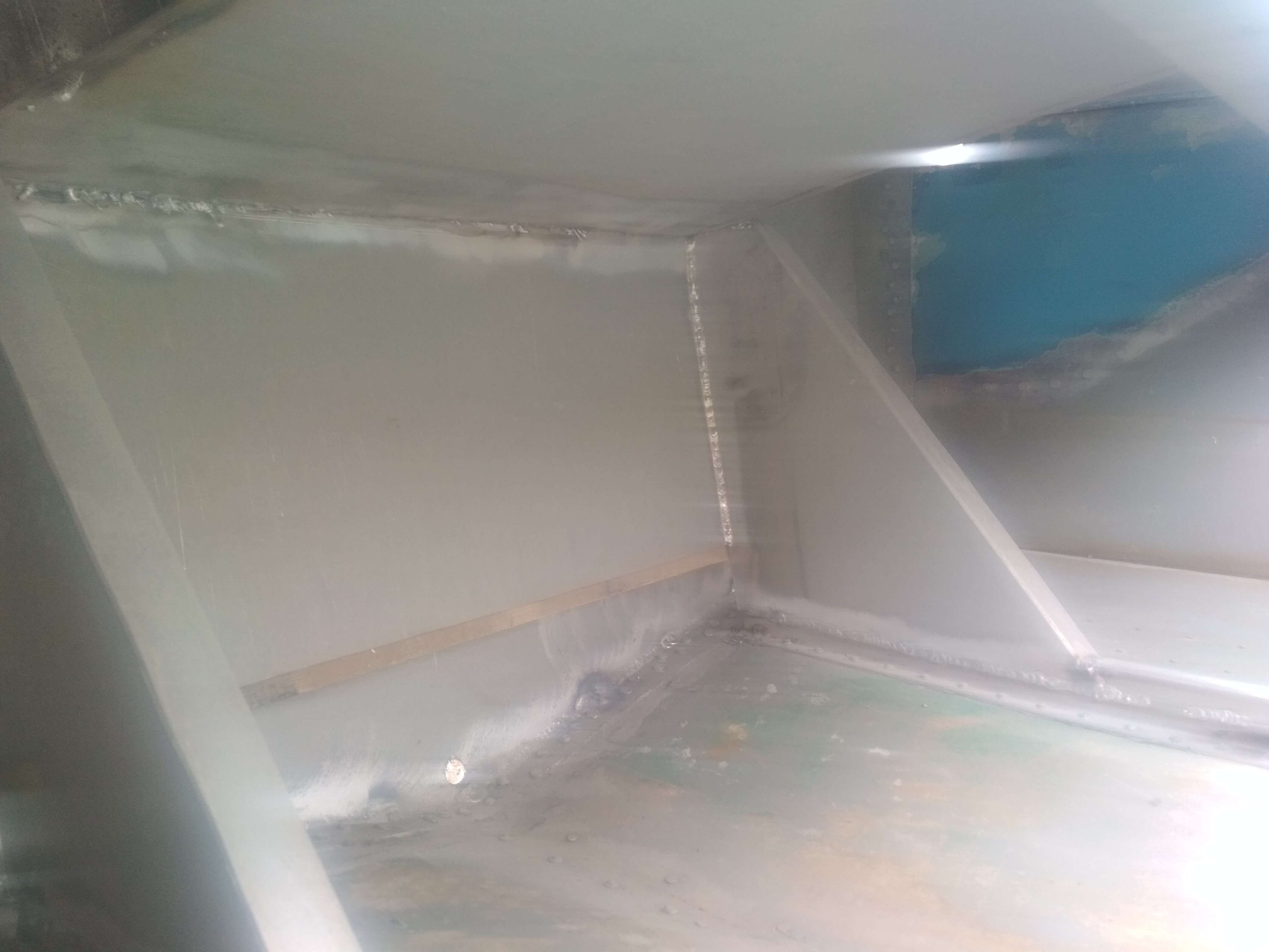

Давайте я выложу пару фото транцев изнутри.Что б вы поняли идею. Так как у нас возможности побольше чем в среднестатическом гараже.
Обратите внимание, низ транца кницами развязан на днище Верх развязан на борт и потопчины рецессом. А как это реализовать сможете вы решайте сами. Это реально
