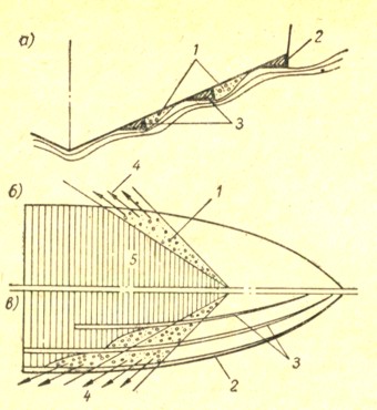

Тепер по продольним реданам. Якщо ви уважно подивитеся на цю схему, ви побачите що суть редану,відсікти воду і пустити повітря в простір за реданом. Як кажуть підвоздушити дніще. Тому що сила тертя об повітря менше ніж об воду. На малокильоватих корпусах, таких як прогрес, редани не працюють так як треба. І горизонтальні площадки додають підйомну силу в кормі, для кращого виходу на гліс. А навіщо в прогресі корму піднімати? Вона й так піднімаеться більше ніж потрібно.
Десь так. Робіть гідрошайби по обкатаній схемі, і не видумуйте.
