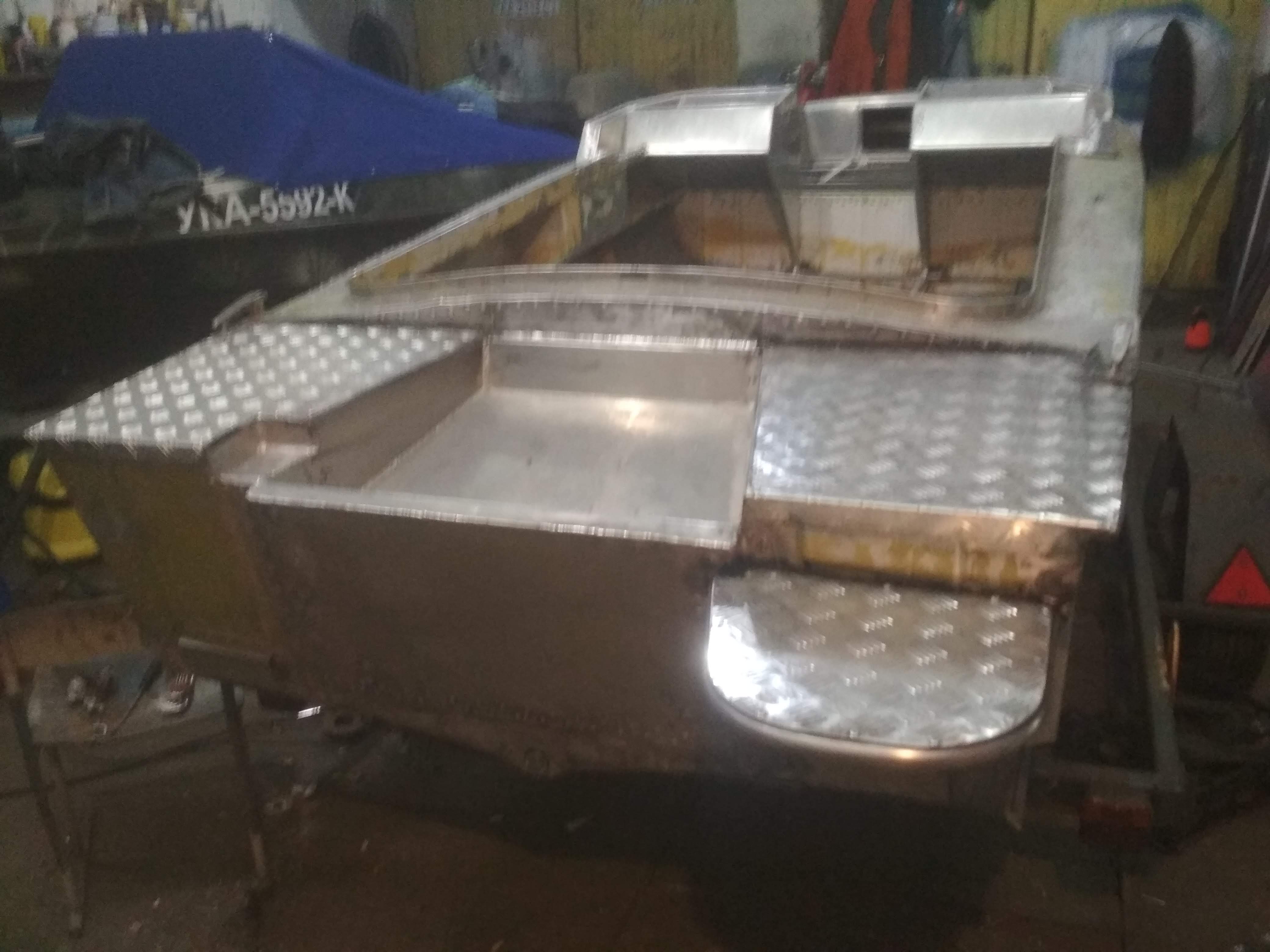

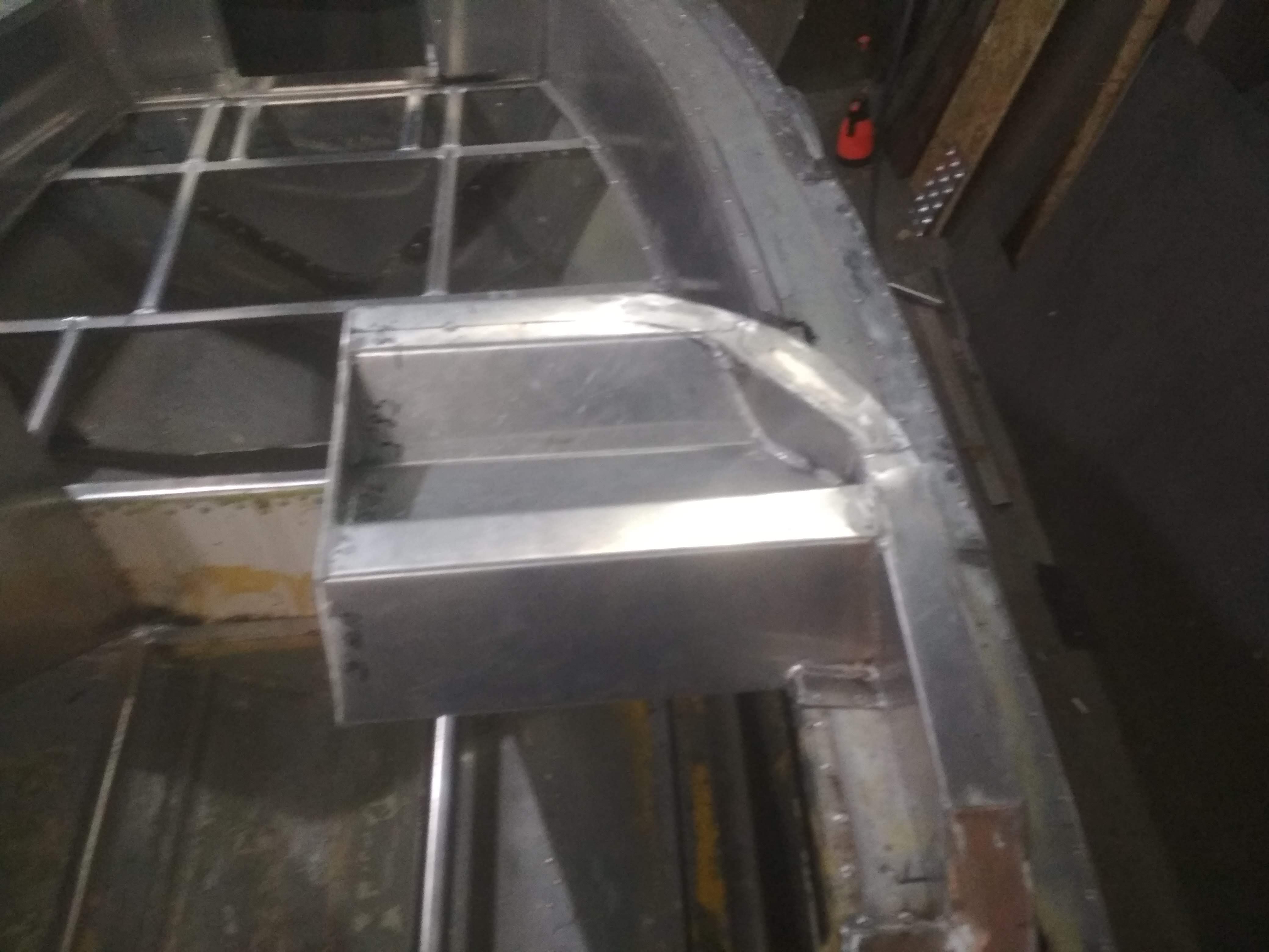

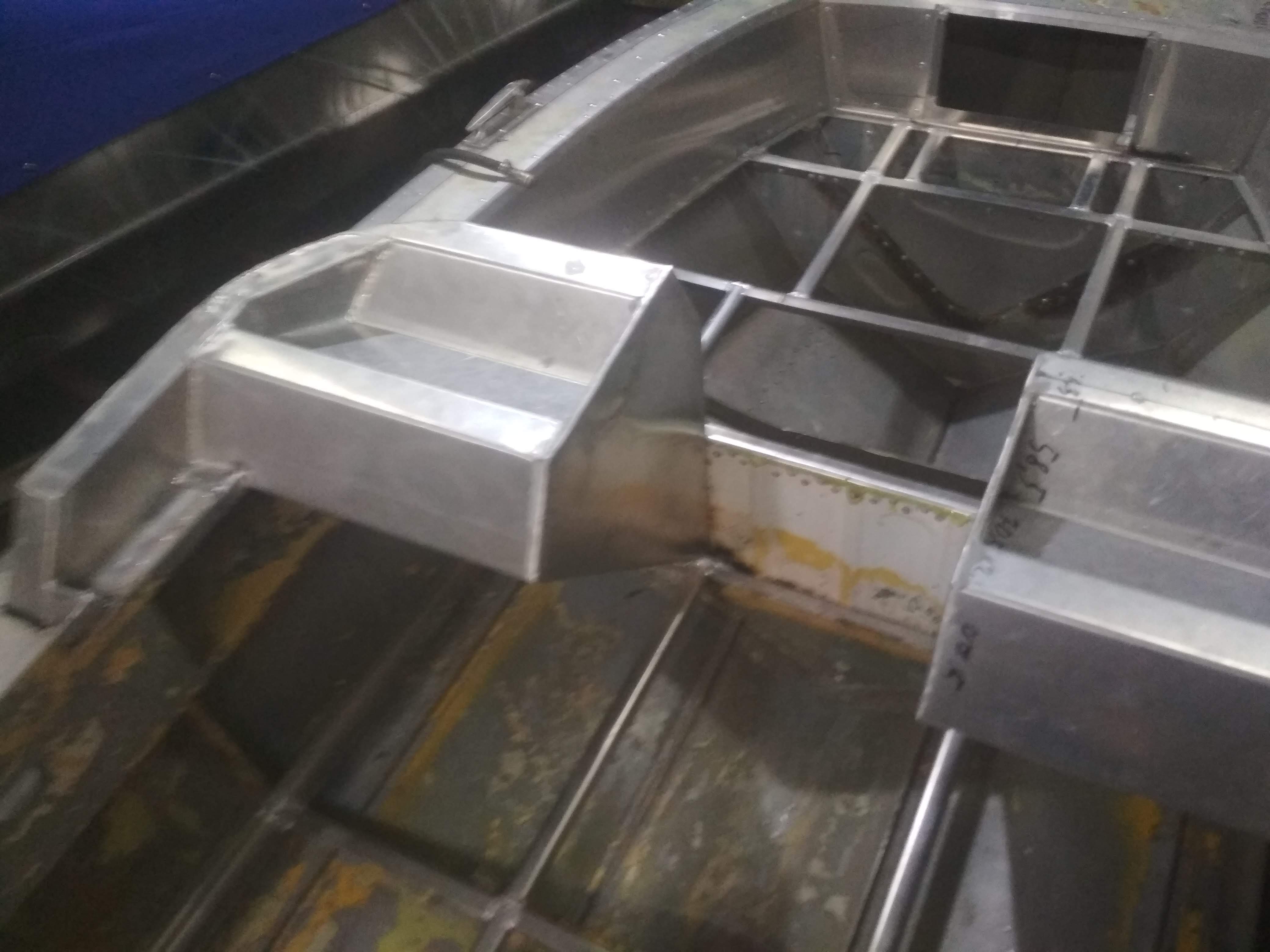

Вот нашел пару фото в архиве. Это прогресс 2, но в принципе конструкция одинаковая. Эти консоли делали под Влада стекло, потому и такие радиусы. И сейчас полочку внутри консоли я бы не делал. Если бы я делал их сейчас, под каленое стекло,я бы верх делал по мотивам юмса. На такой форме тяжело большой эхолот поставить.

Levsha (20.08.2025)
