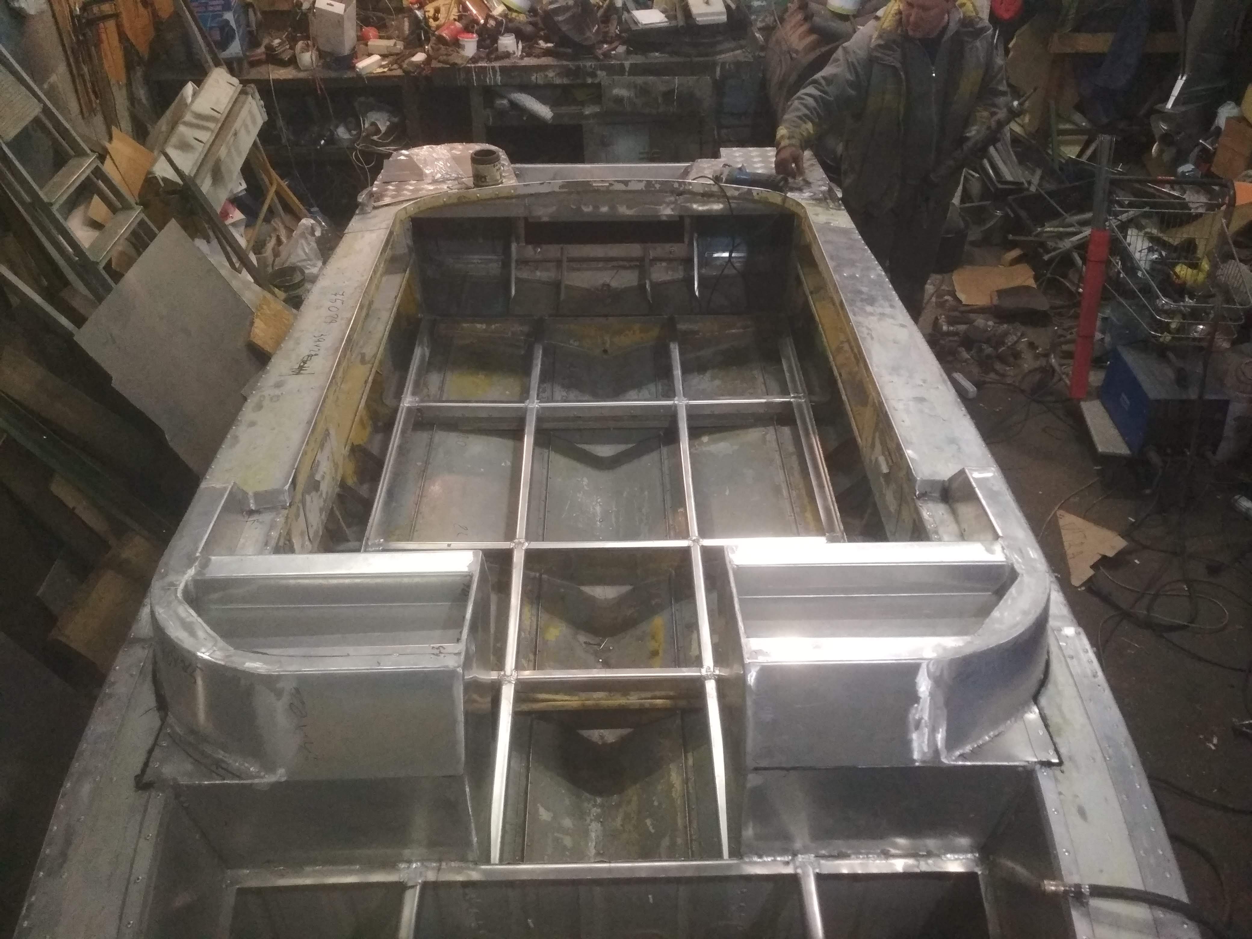

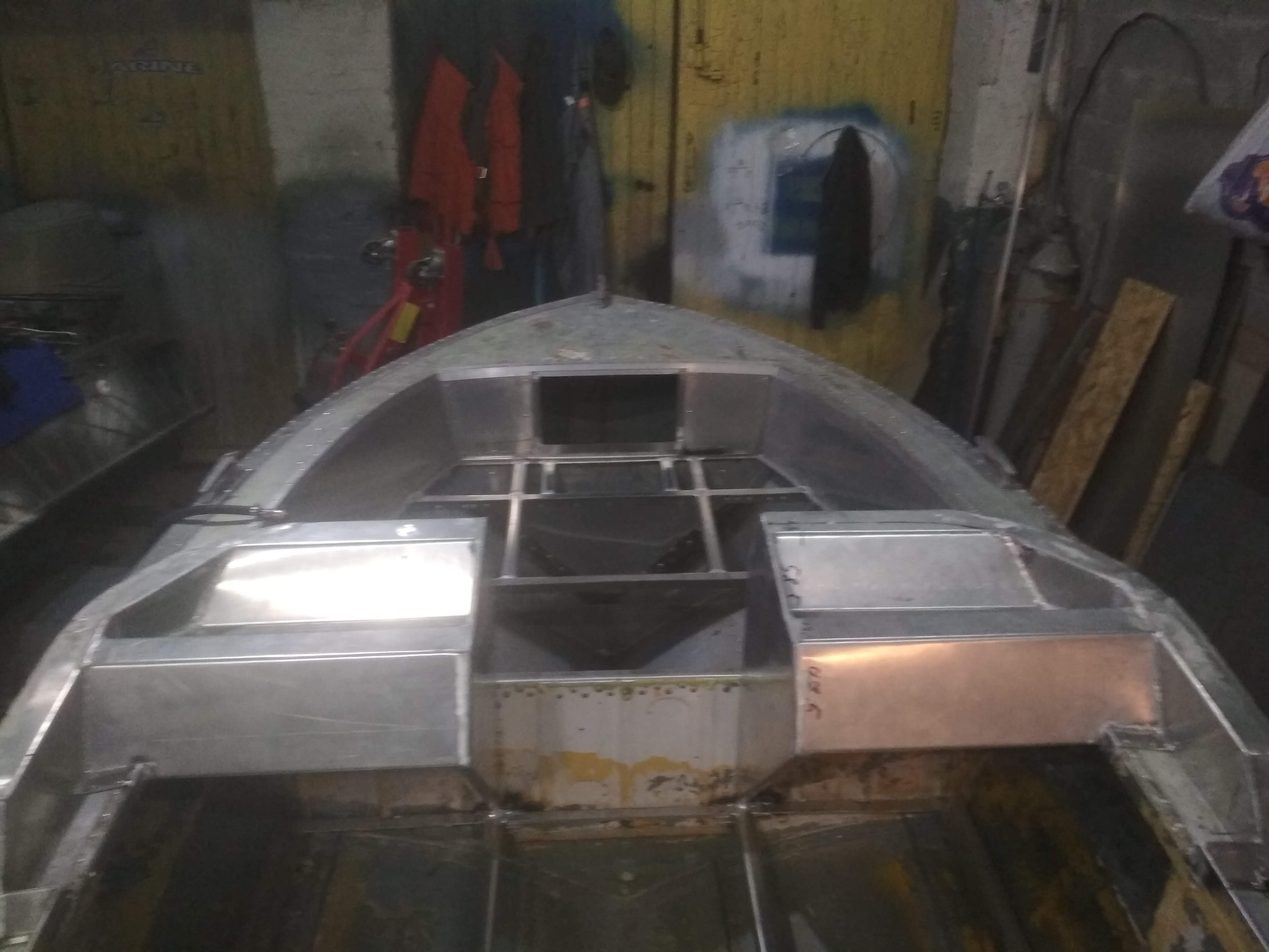

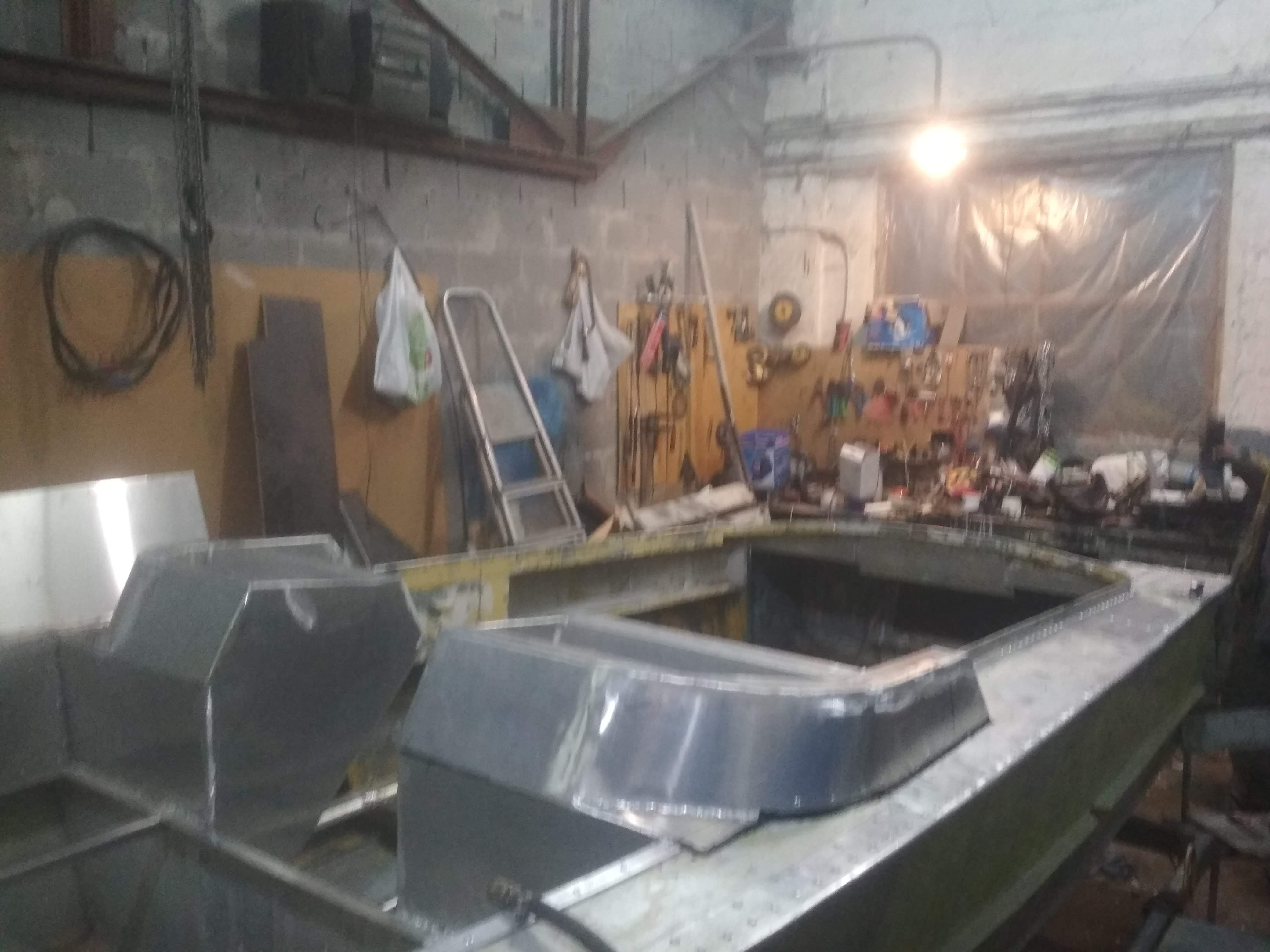

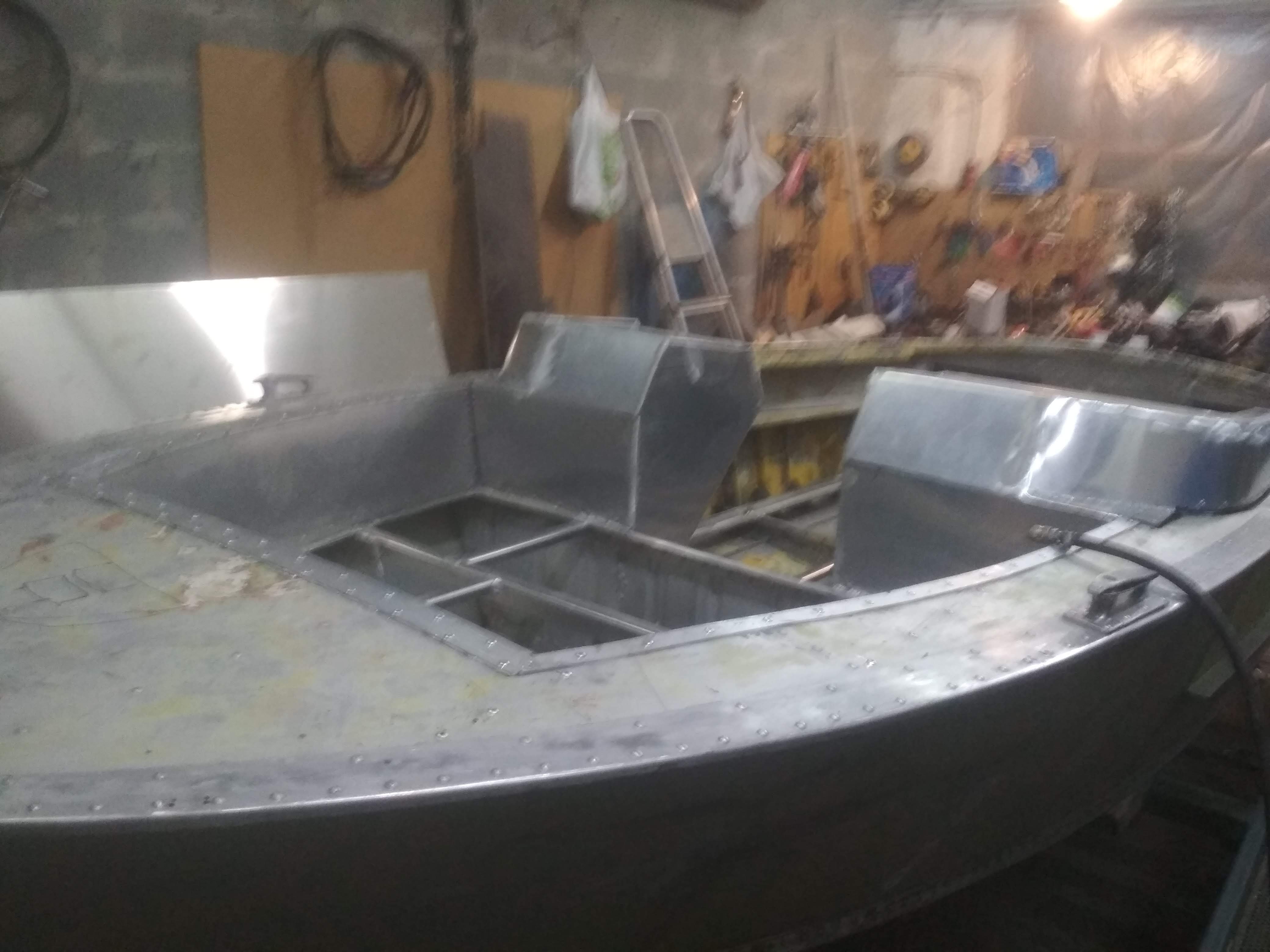

Вот нашел пару фото в архиве. Это прогресс 2, но в принципе конструкция одинаковая. Эти консоли делали под Влада стекло, потому и такие радиусы. И сейчас полочку внутри консоли я бы не делал. Если бы я делал их сейчас, под каленое стекло,я бы верх делал по мотивам юмса. На такой форме тяжело большой эхолот поставить.

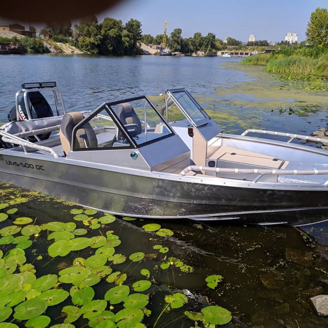

Вот что то подобное я бы сейчас делал

Ещё один немаловажный момент. У любой совколодки, носовая палуба это элемент жёсткости корпуса. Поэтому если есть желание сделать Фиш платформу нужно соблюдать 2 момента.
1. Консолями и каркасом Фиш платформы нужно компенсировать вырезанную палубу. То есть использовать вытяжные заклёпки только если нет другого выхода. По максимуму использовать полнотелые заклёпки и сварку там где возможно.
2. Перед вырезанием носовой палубы выставить и зафиксировать корпус на чем то типа стапеля. А не так , кинули в гараже на три покрышки, вырезали, собрали. Потом может получится такой винт на корпусе что долго не сможете понять почему на левой и правой стороне все размеры не сходятся.
Если будете делать сами, могу в личку сбросить номер телефона, и по дружески что то подсказать в телефонном режиме. Тонкостей много, и писать всё просто нет времени.
