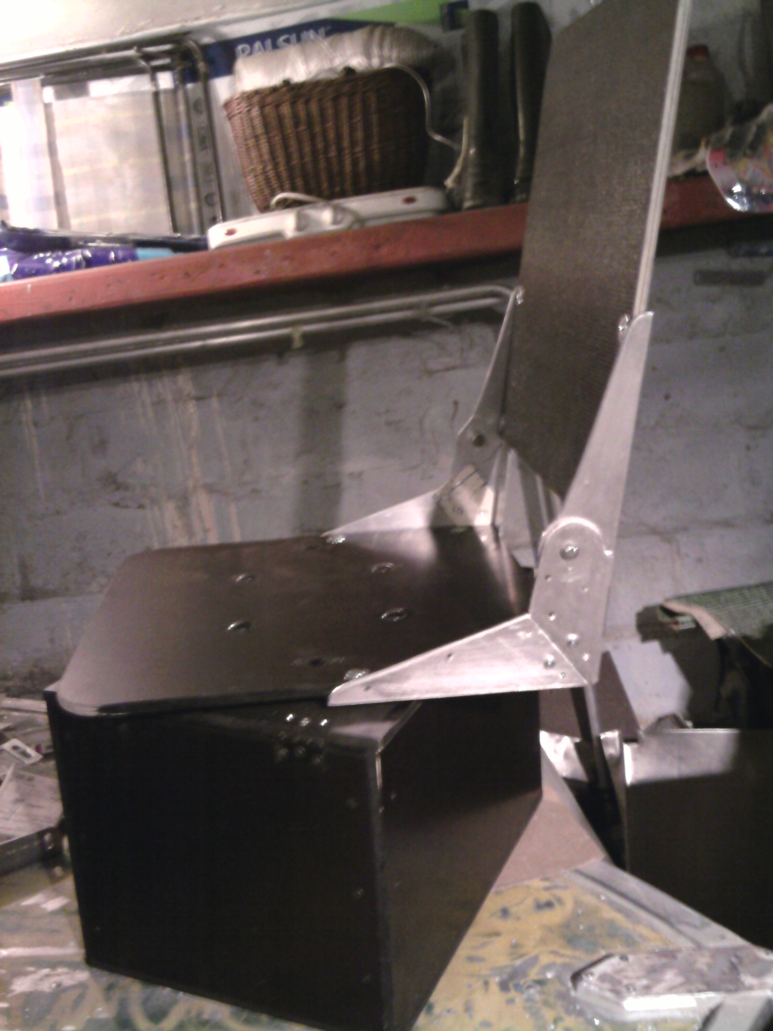

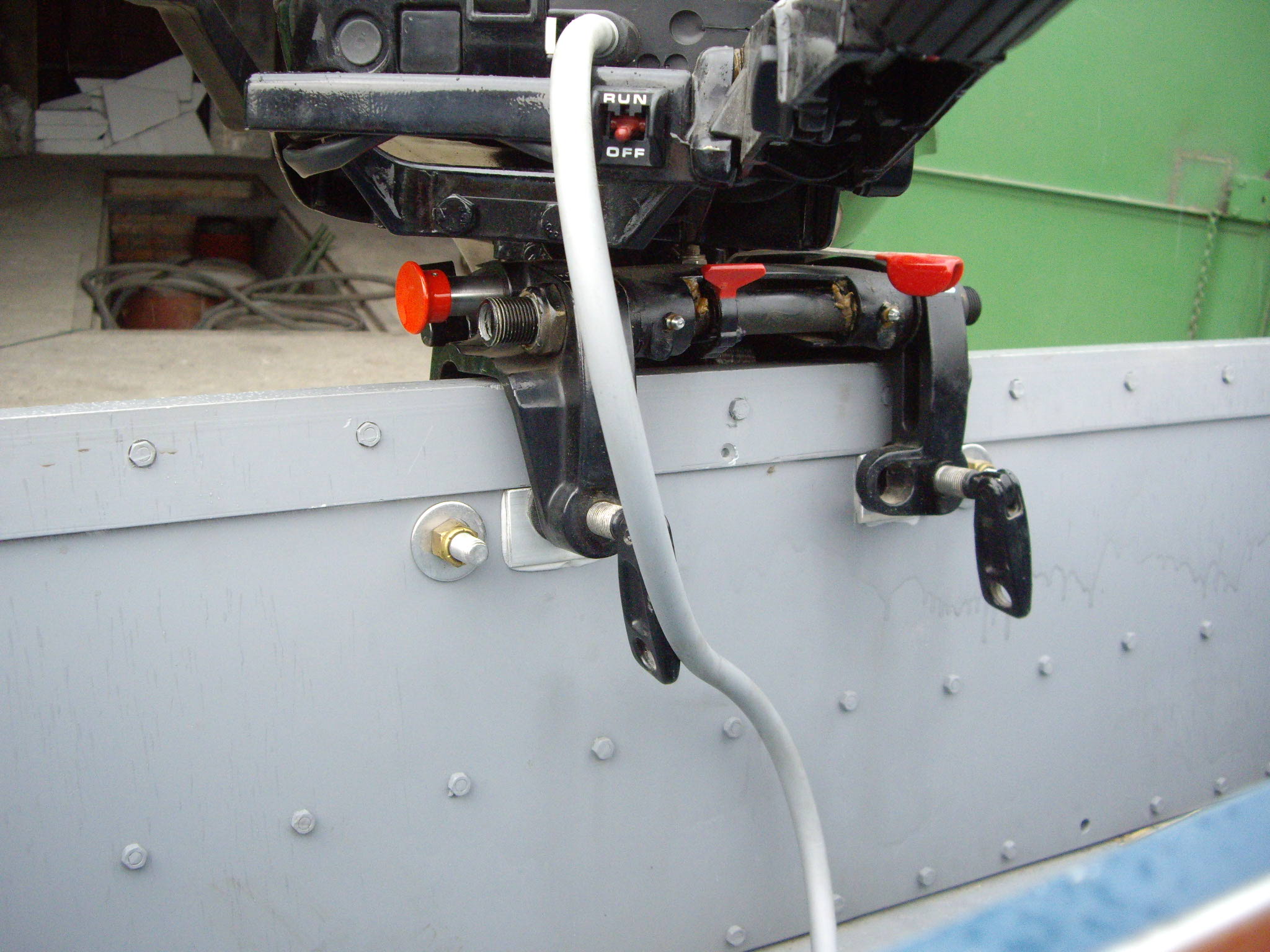

Транец буду подымать под 508-ю ногу но есть проблема мотор пока не привезли поэтоиму не не знаю на сколько подымать если у кого есть опыт подскажите плиз.А так робота по тихоньку идет заднюю часть корпуса расклепал вношу корективы.
Вот Дима хорошую картинку выкладывал, все расписано. Расчет размера рецесса и транца. Только исходя из опыта,(делали тот прог на котором я был на гонке) высоту транца я бы делал не 495 как на схеме а 480мм. А то вышло все прикольно но когда прицепили сузу 50 вышло что у нее есть зацепы за транец и так как транец получился у нас 50 мм толщины не можем нормальный клин засунуть. Там зацеп скруглен неудачно. Груженая тяжковато на глисс выходит.

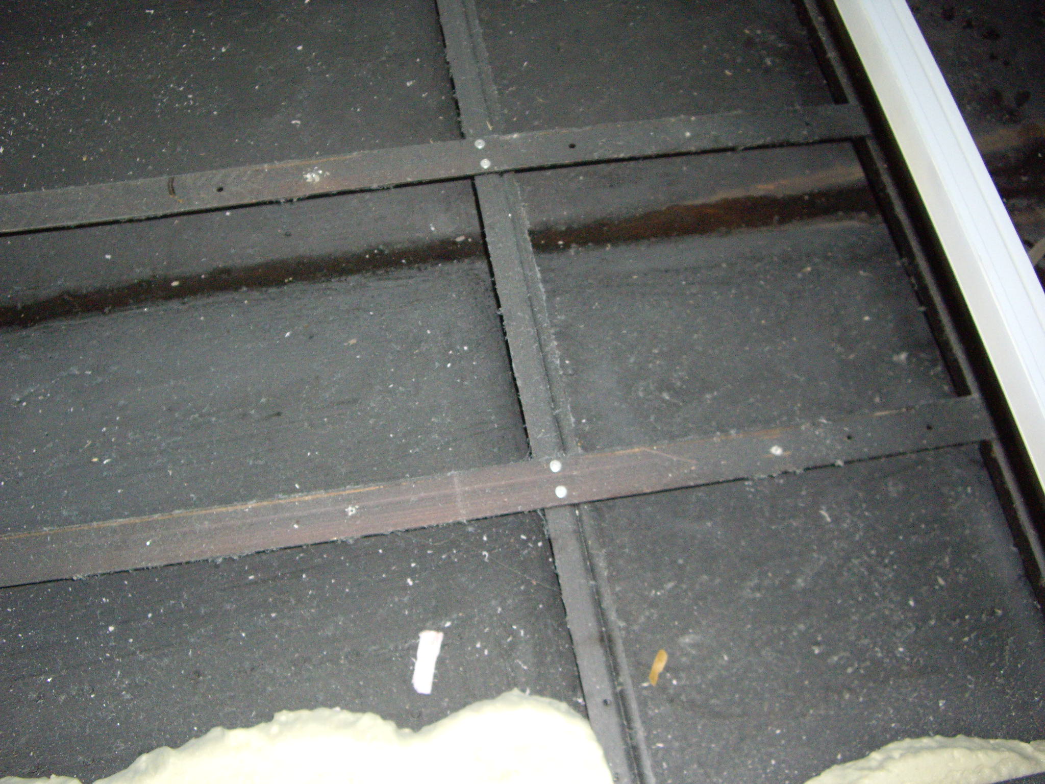

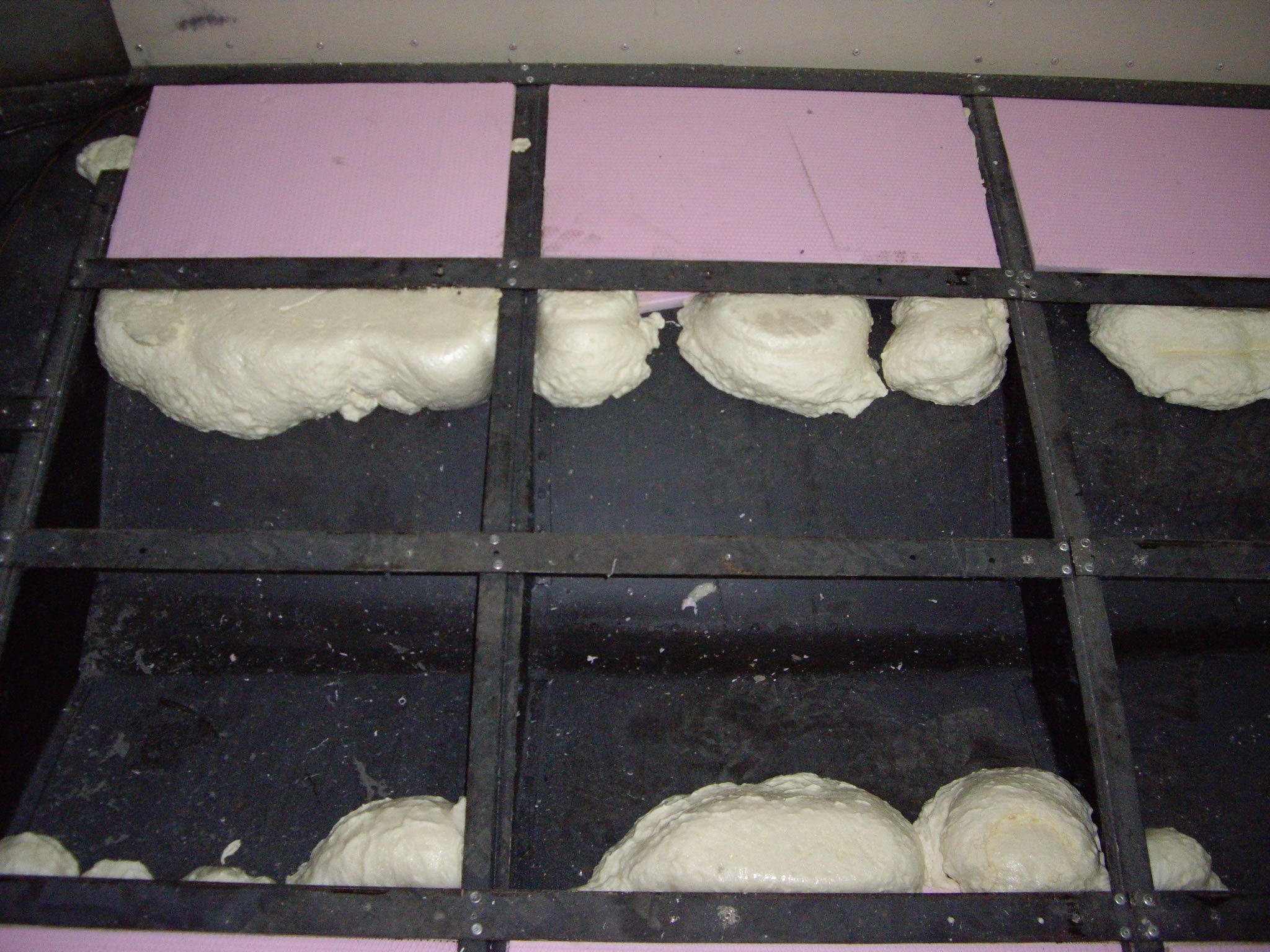

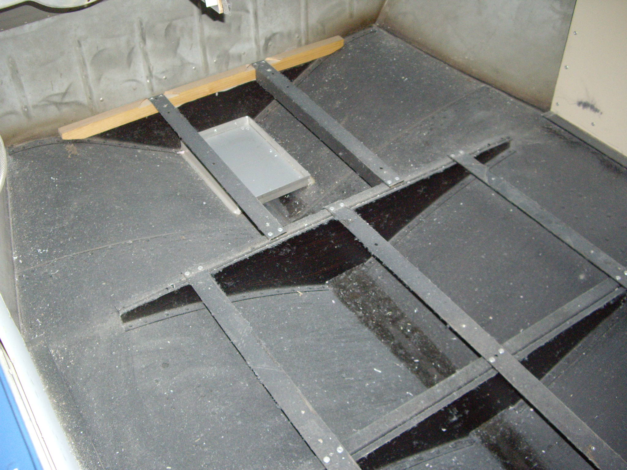

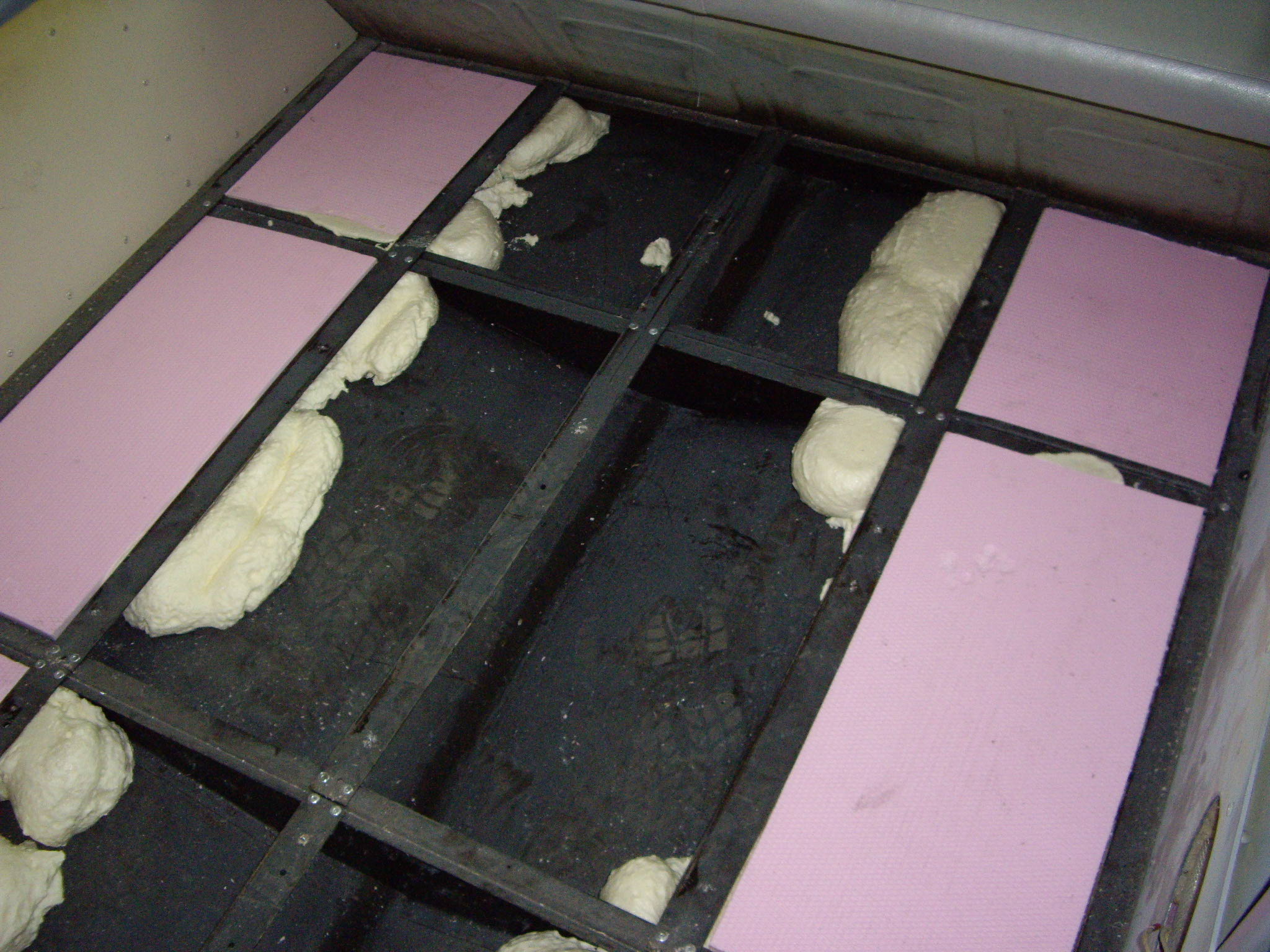

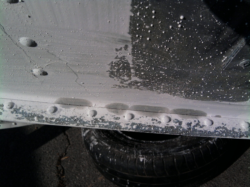

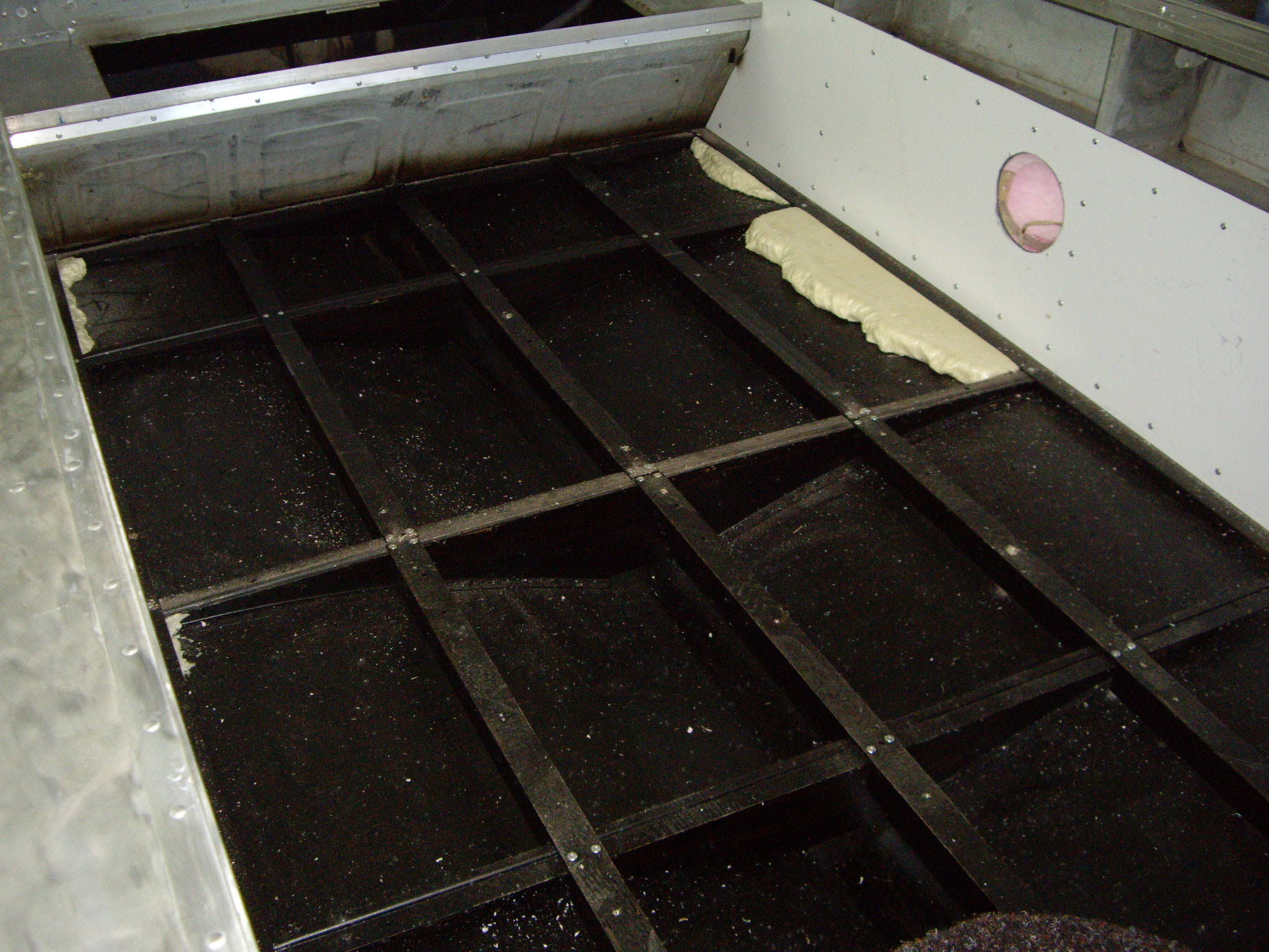

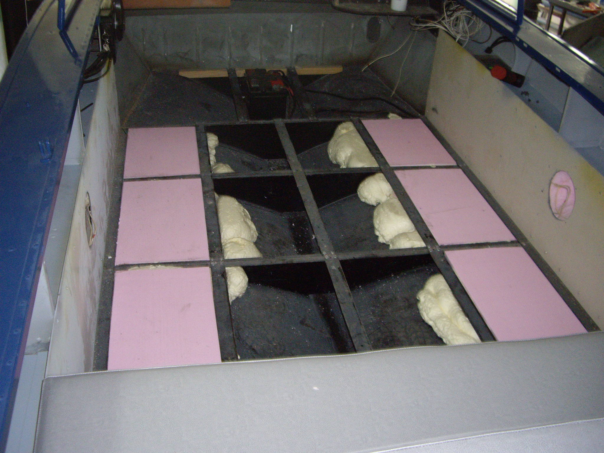

Санька привет.Давно неслышалисьможет здесь чего увидиш
обрати внимание на транец в последних фотках
Назва:  IMGP0012.JPG
Переглядів: 557
Розмір:  566,6 КБ
ID:	14333   Щоб збільшити малюнок, клацніть по ньому
Назва:  IMGP0013.JPG
Переглядів: 566
Розмір:  528,5 КБ
ID:	14334   Щоб збільшити малюнок, клацніть по ньому
Назва:  IMGP0014.JPG
Переглядів: 519
Розмір:  527,5 КБ
ID:	14335   Щоб збільшити малюнок, клацніть по ньому
Назва:  IMGP0087.JPG
Переглядів: 546
Розмір:  505,1 КБ
ID:	14336   Щоб збільшити малюнок, клацніть по ньому
Назва:  IMGP0088.JPG
Переглядів: 504
Розмір:  483,6 КБ
ID:	14337   Щоб збільшити малюнок, клацніть по ньому
Назва:  IMGP0089.JPG
Переглядів: 546
Розмір:  489,1 КБ
ID:	14338   Щоб збільшити малюнок, клацніть по ньому
Назва:  IMGP0090.JPG
Переглядів: 509
Розмір:  545,1 КБ
ID:	14339   Щоб збільшити малюнок, клацніть по ньому
Назва:  IMGP0091.JPG
Переглядів: 519
Розмір:  573,4 КБ
Назва:  IMGP0170.JPG
Переглядів: 519
Розмір:  503,5 КБ
ID:	14341   Щоб збільшити малюнок, клацніть по ньому
Назва:  IMGP0171.JPG
Переглядів: 502
Розмір:  479,5 КБ
ID:	14342   Щоб збільшити малюнок, клацніть по ньому
Назва:  IMGP0172.JPG
Переглядів: 581
Розмір:  516,4 КБ
ID:	14343   Щоб збільшити малюнок, клацніть по ньому
Назва:  IMGP0173.JPG
Переглядів: 546
Розмір:  517,0 КБ
ID:	14344   Щоб збільшити малюнок, клацніть по ньому
Назва:  IMGP0174.JPG
Переглядів: 503
Розмір:  500,1 КБ
ID:	14345   Щоб збільшити малюнок, клацніть по ньому
Назва:  IMGP0175.JPG
Переглядів: 528
Розмір:  462,8 КБ
ID:	14346   Щоб збільшити малюнок, клацніть по ньому
Назва:  IMGP0239.JPG
Переглядів: 463
Розмір:  1,26 МБ
ID:	14347   Щоб збільшити малюнок, клацніть по ньому
Назва:  IMGP0247.JPG
Переглядів: 455
Розмір:  2,11 МБ
Назва:  IMGP0246.JPG
Переглядів: 421
Розмір:  1,57 МБ
ID:	14349   Щоб збільшити малюнок, клацніть по ньому
Назва:  IMGP0060.JPG
Переглядів: 583
Розмір:  526,8 КБ
ID:	14350   Щоб збільшити малюнок, клацніть по ньому
Назва:  IMGP0061.JPG
Переглядів: 517
Розмір:  554,3 КБ
ID:	14351   Щоб збільшити малюнок, клацніть по ньому
Назва:  IMGP0062.JPG
Переглядів: 527
Розмір:  487,8 КБ
ID:	14352   Щоб збільшити малюнок, клацніть по ньому
Назва:  IMGP0063.JPG
Переглядів: 523
Розмір:  512,0 КБ
ID:	14353   Щоб збільшити малюнок, клацніть по ньому
Назва:  IMGP0064.JPG
Переглядів: 524
Розмір:  568,6 КБ
ID:	14354   Щоб збільшити малюнок, клацніть по ньому
Назва:  IMGP0065.JPG
Переглядів: 508
Розмір:  381,8 КБ

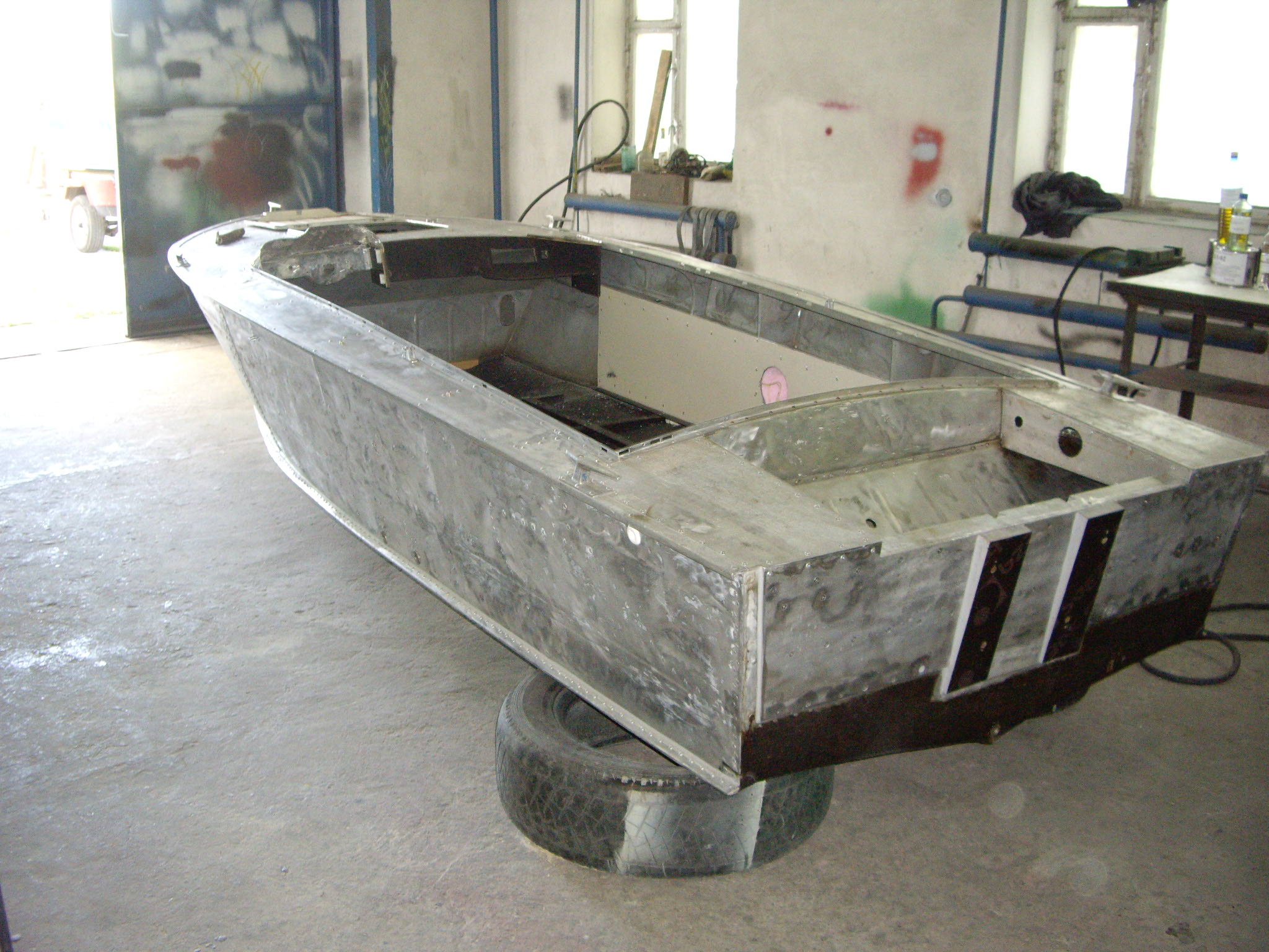

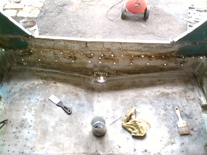

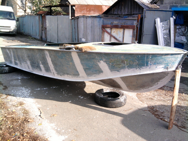

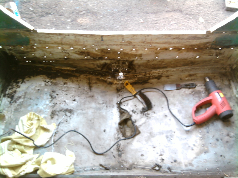

Благодарю за совет по удалению смолы,вот что получилось.При помощи фена,шпателя и растворителя все получилось.
Назва:  Фото-0348.jpg
Переглядів: 509
Розмір:  169,9 КБ
ID:	14463   Щоб збільшити малюнок, клацніть по ньому
Назва:  Фото-0349.jpg
Переглядів: 503
Розмір:  185,9 КБ
Старий 23.10.2011, 10:12   #27 (permalink)
Типово Re: УРА! Я счастливый обладатель П-4

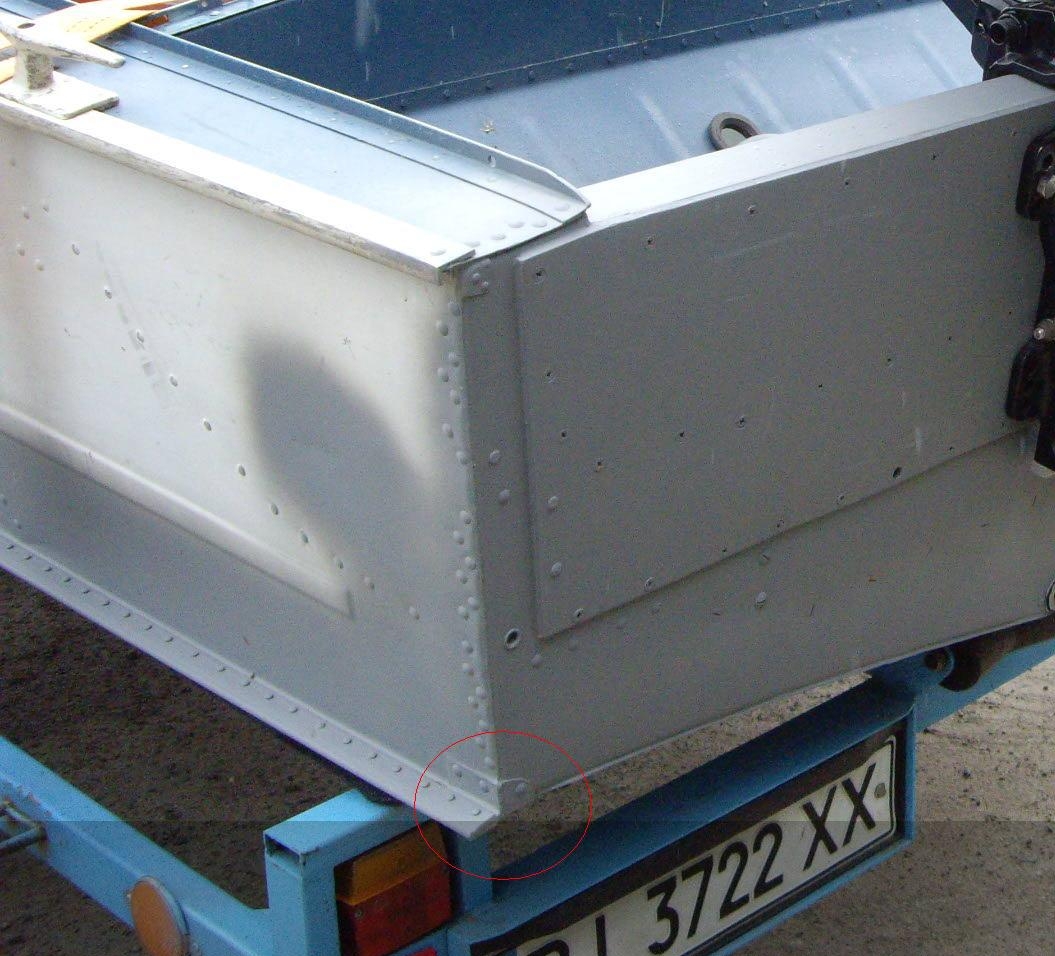

Решил разобрать транец полностью?
А что за лишние отверстия возле пробки?
Я бы ещё проверил уголки на стике днища/транца/бортов.
Они стальные и очень часто сгнивают первыми.

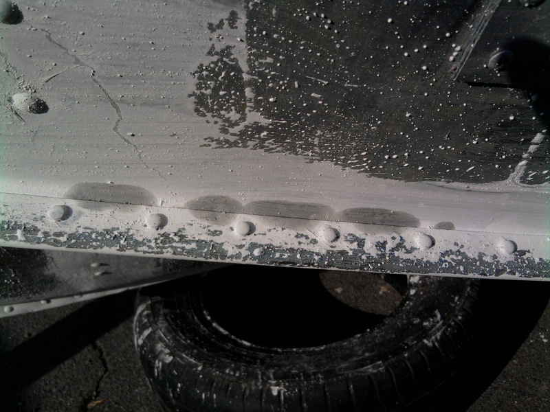

На моем п-4 уголки стоят из нержавейки , не знаю это завод или предыдущий хозяин установил,хотя судя по тому что нижняя часть транца была залита смолой сомненваюсь, что предыдущий хозяин мог заморачиватся уголками, по протечке я сегодня её проверял,после проверки все оказалось не так критично.фото прилагаю.

На первых выпусках П4 скуловые и килевая накладки штатно шли из нержи. Запотелость на фото возле накладки- следствие усыхания тиколовой уплотнительной ленты. Ваще не страшно. А по месту установки сливной пробки похоже проблемы. Выгнила? Страшного ничего нет, в этом месте на накладке которую будете устанавливать на транец просто поставить новую, все посадить на полиуретановый герметик и будет счастье.

Судя по всему выгнила потому-как она ваще была заглушена латкой.Есть вопрос где приобрести сливную пробку?

Я об этих уголках.

Именно они из нержавейки.
