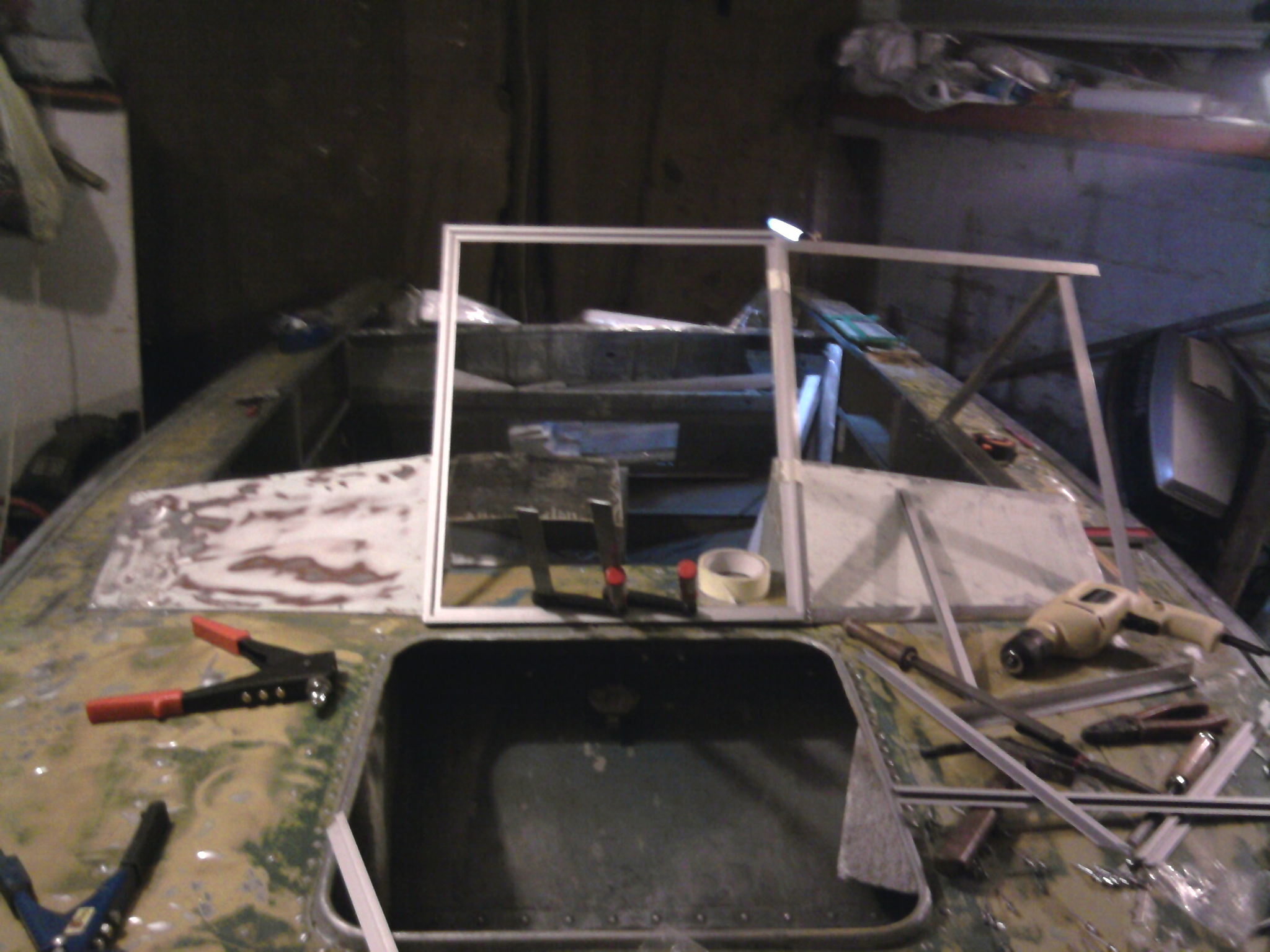

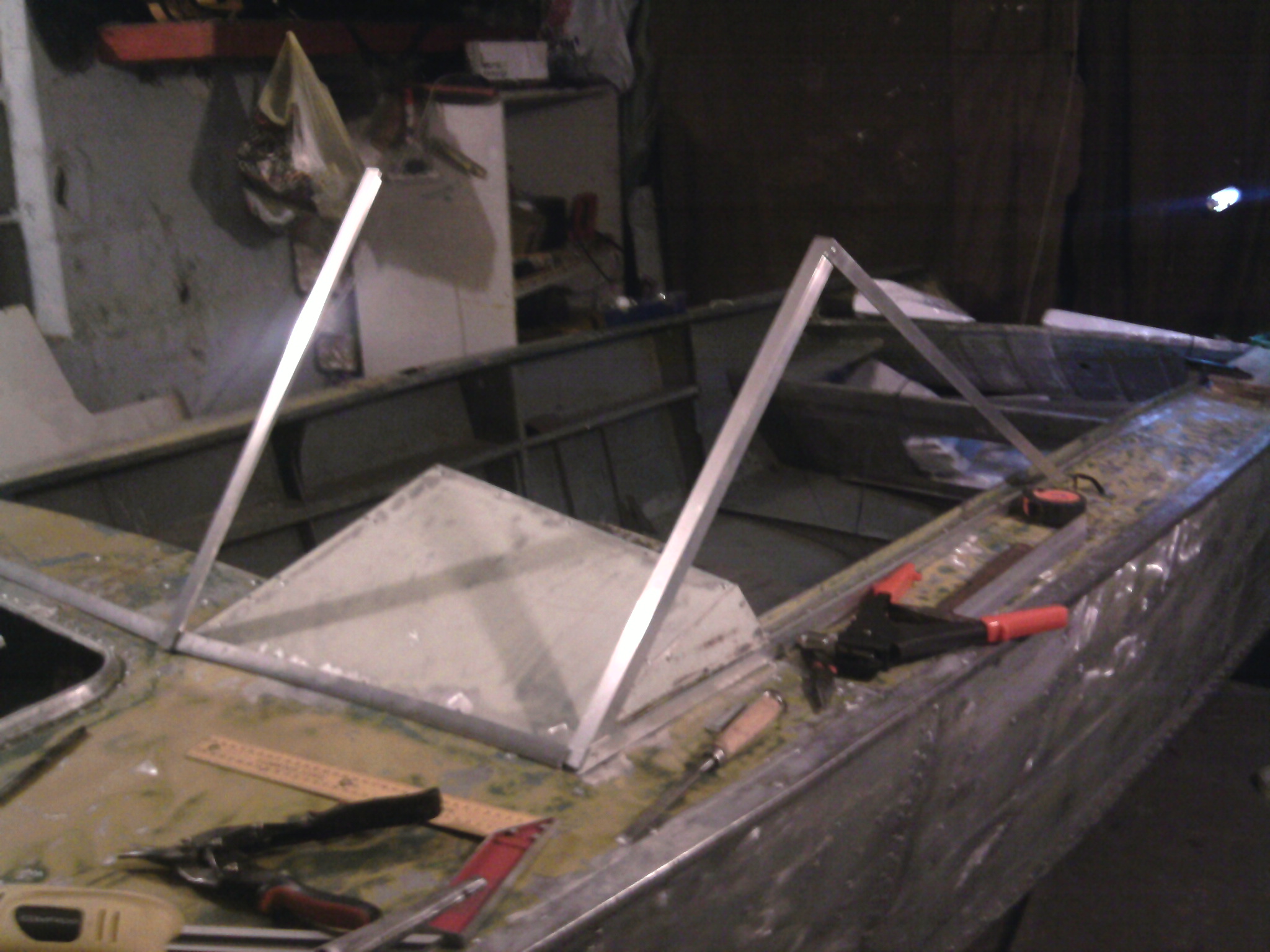

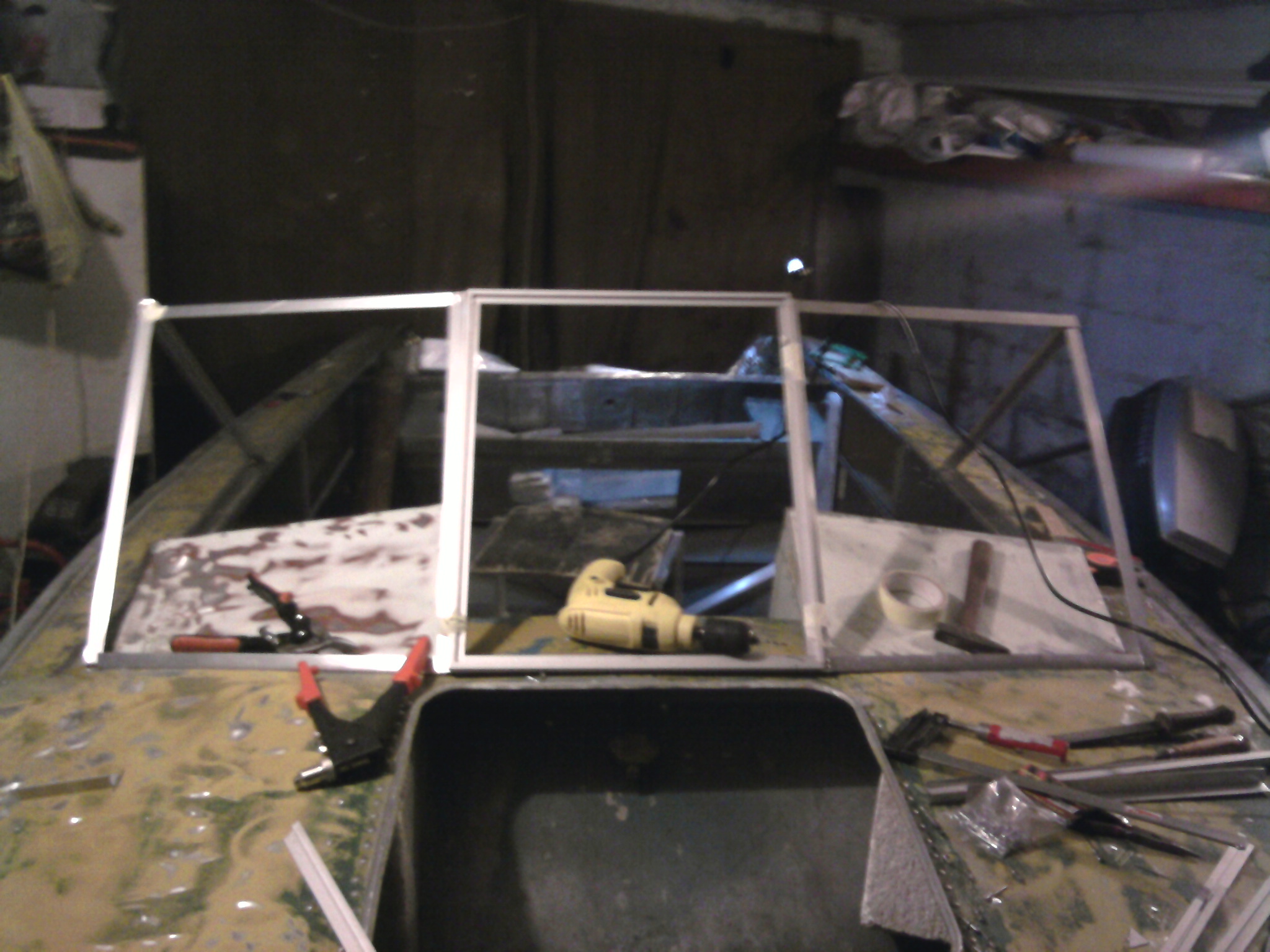

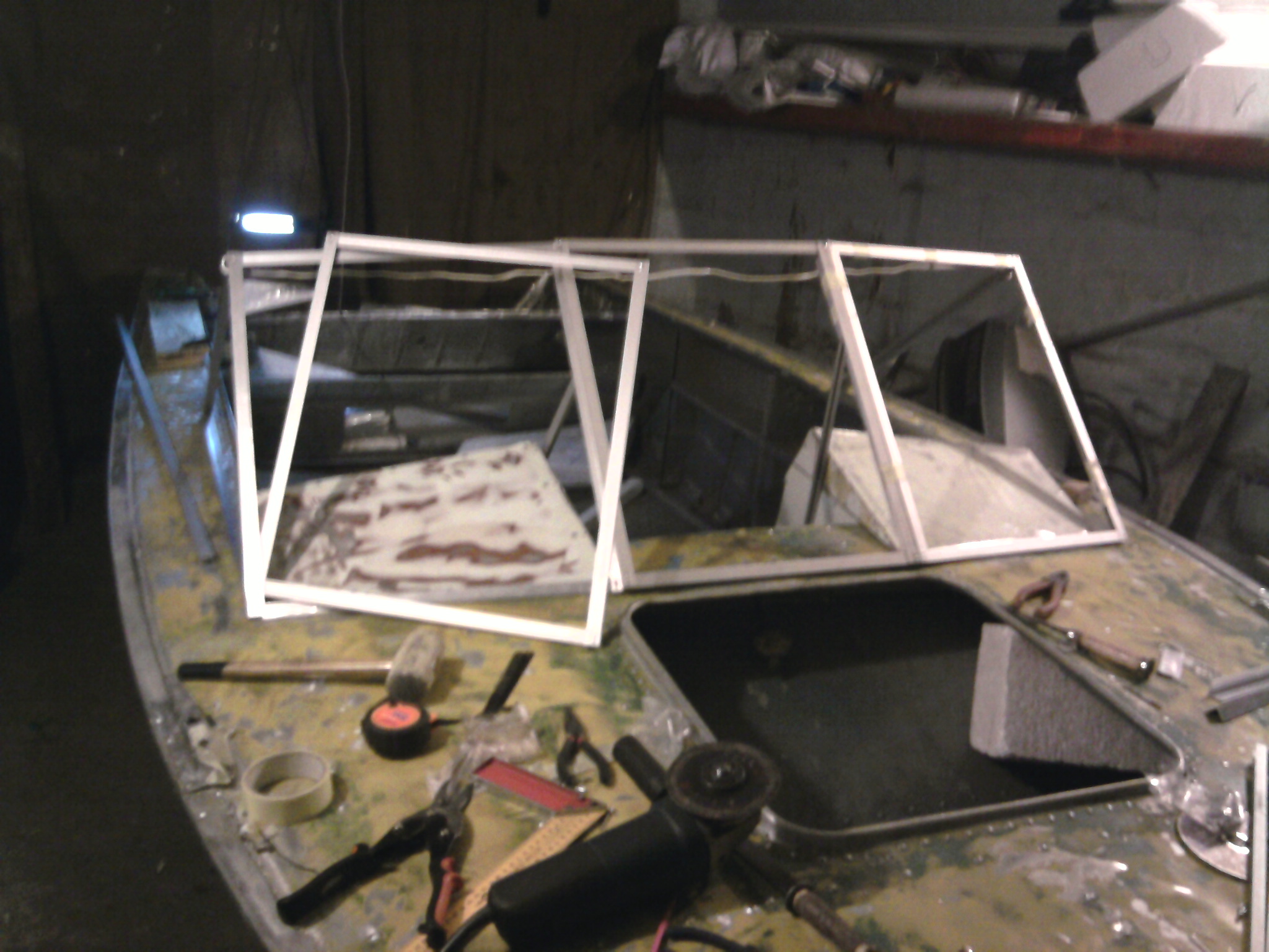

Вчера с обеда возился с ветровым стеклом,вот что получилось.В начале сделал каркас из уголка,а потом рамки для стекла,получилась довольно крепкая конструкция.

А чего негнутое стекло? Вроде краше.
Старий 05.01.2012, 22:23   #65 (permalink)
Псевдо: ........
Карапь: ..........
Дописи: 3.307
Сказал(а) спасибо: 1.864
Типово Re: УРА! Я счастливый обладатель П-4
Согнутое стекло может и краше не спорю,но эксперементировать не хочется,и замена треснутого или поврежденного стекла намного дешевле чем заменять гнутое.

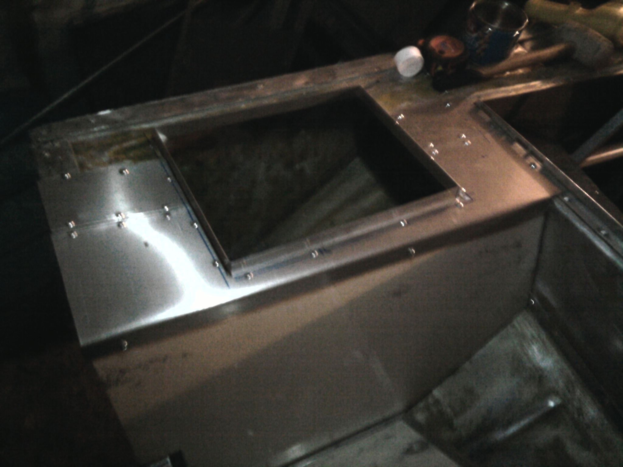

Работа с ремонтом прогресса продвигается,по совету PASICA сделал кормовые рундучки.

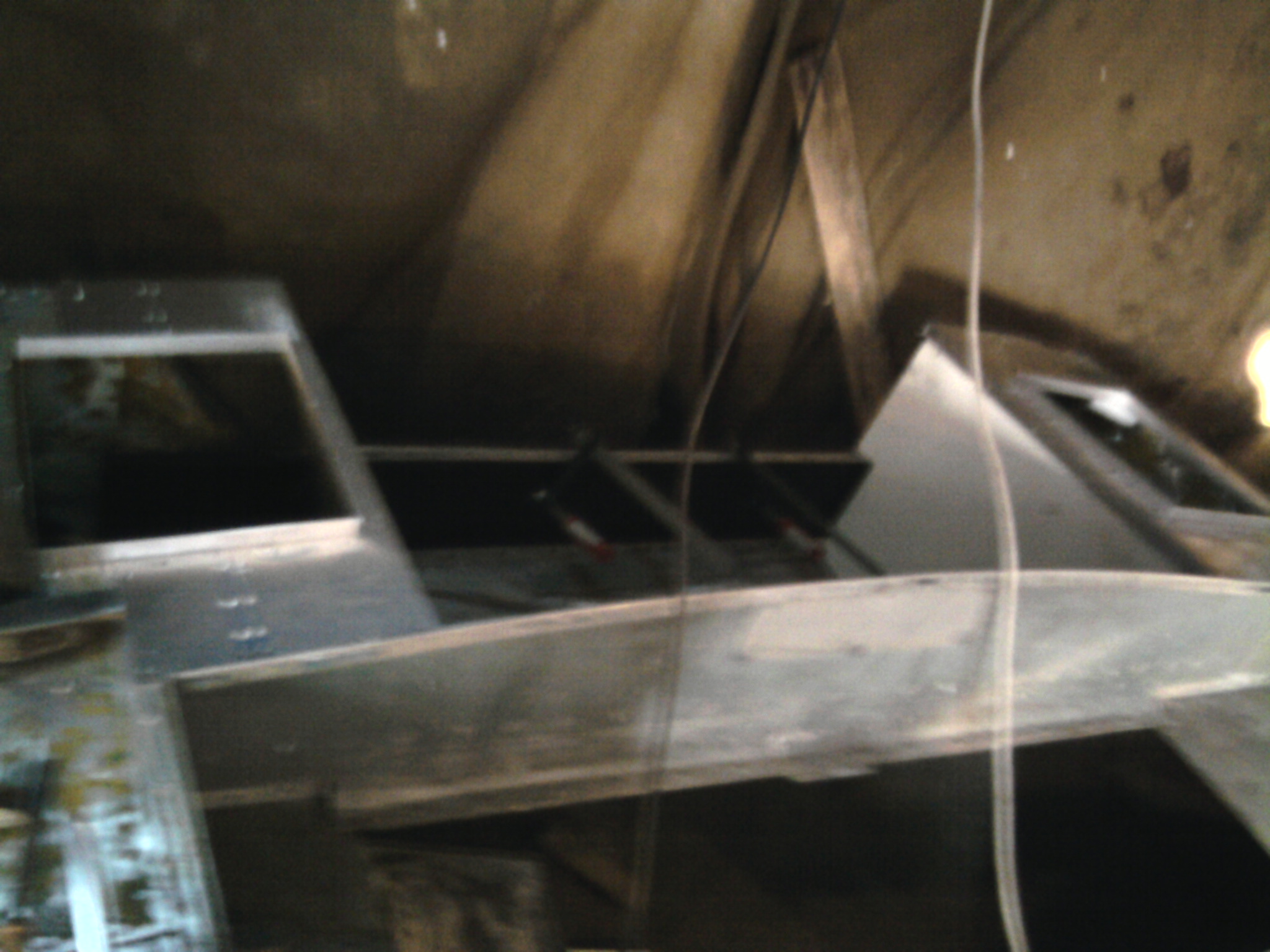

Допис від morgan777 Переглянути допис
Хорошая работа. А какой ширины транец получился?
Старий 23.01.2012, 17:36   #72 (permalink)
Псевдо: ........
Карапь: ..........
Дописи: 3.307
Внутренний диаметр 800 мм по 400мм в стороны от центра транца. Одни сутки не прерывной работы и рундуки готовы,PASIC не даст соврать.

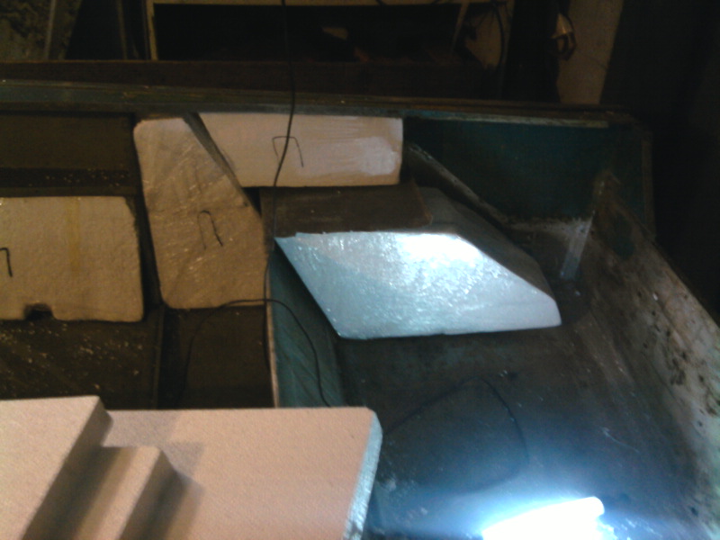

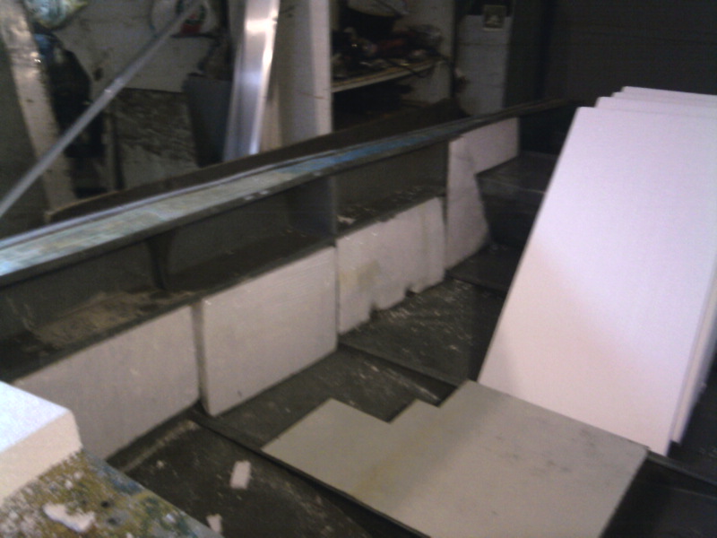

У меня ушла упаковка пенопласта 50мм и есть еще куда стелить,докуплю еще упаковку должно все поместится.
Мне кажется что упаковки маловато будет...
Вот смотрели тут?: .
Буду смотреть по днищу сколько поместится.
