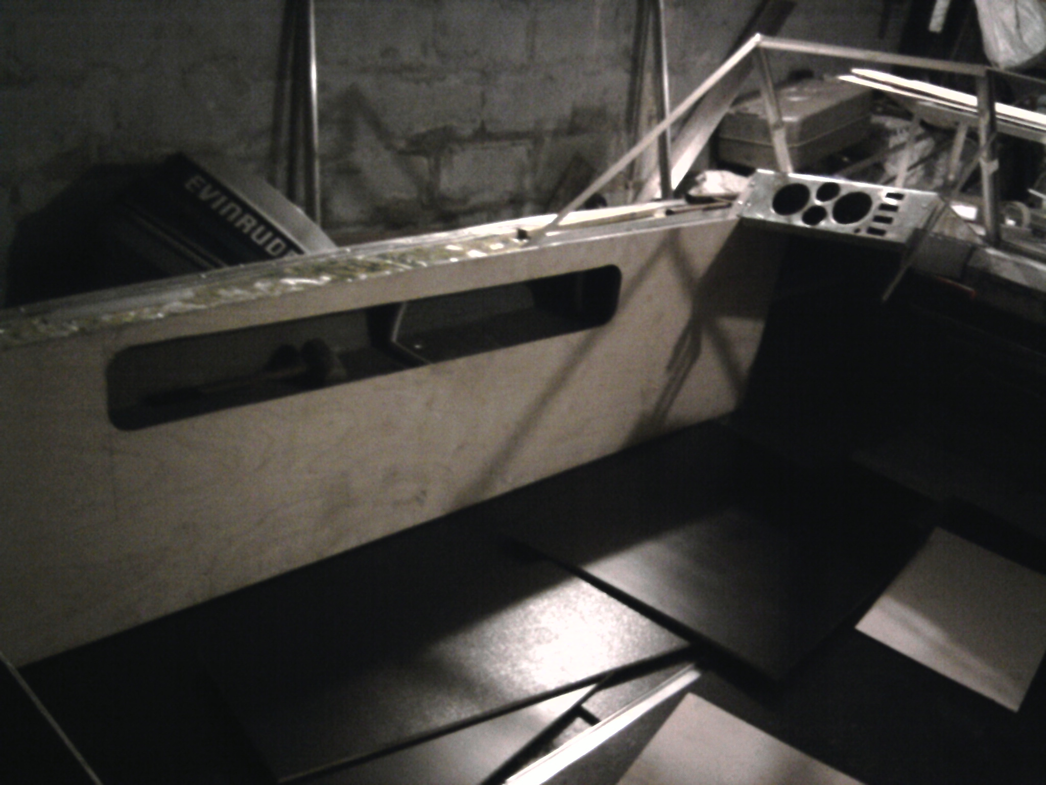

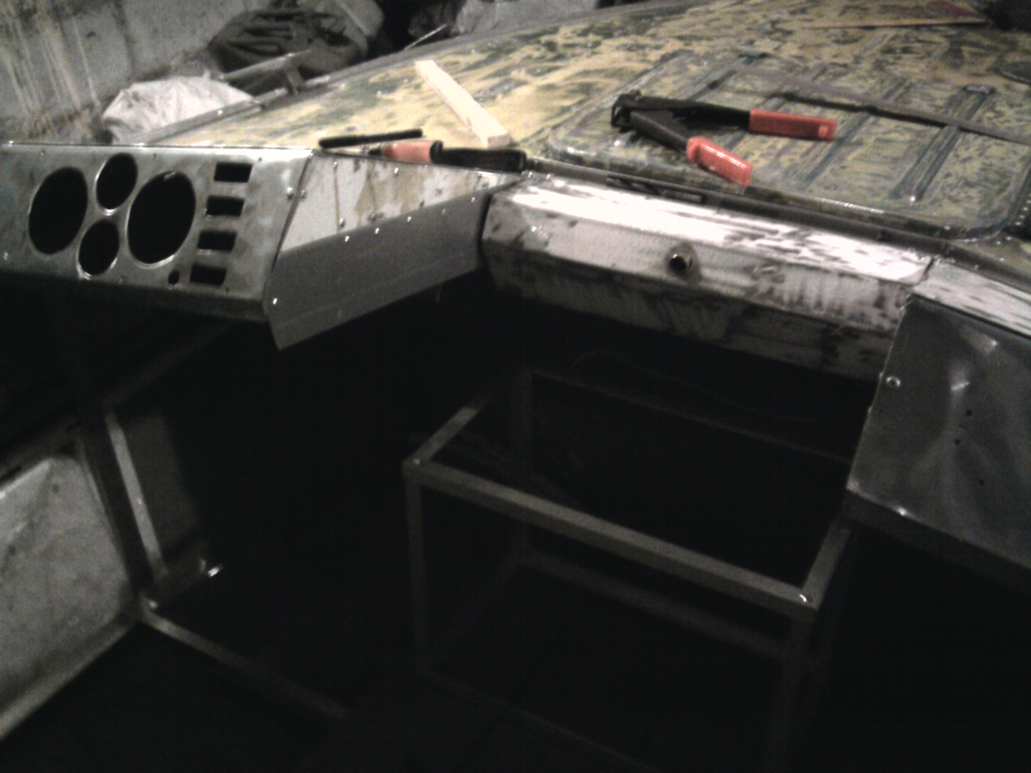

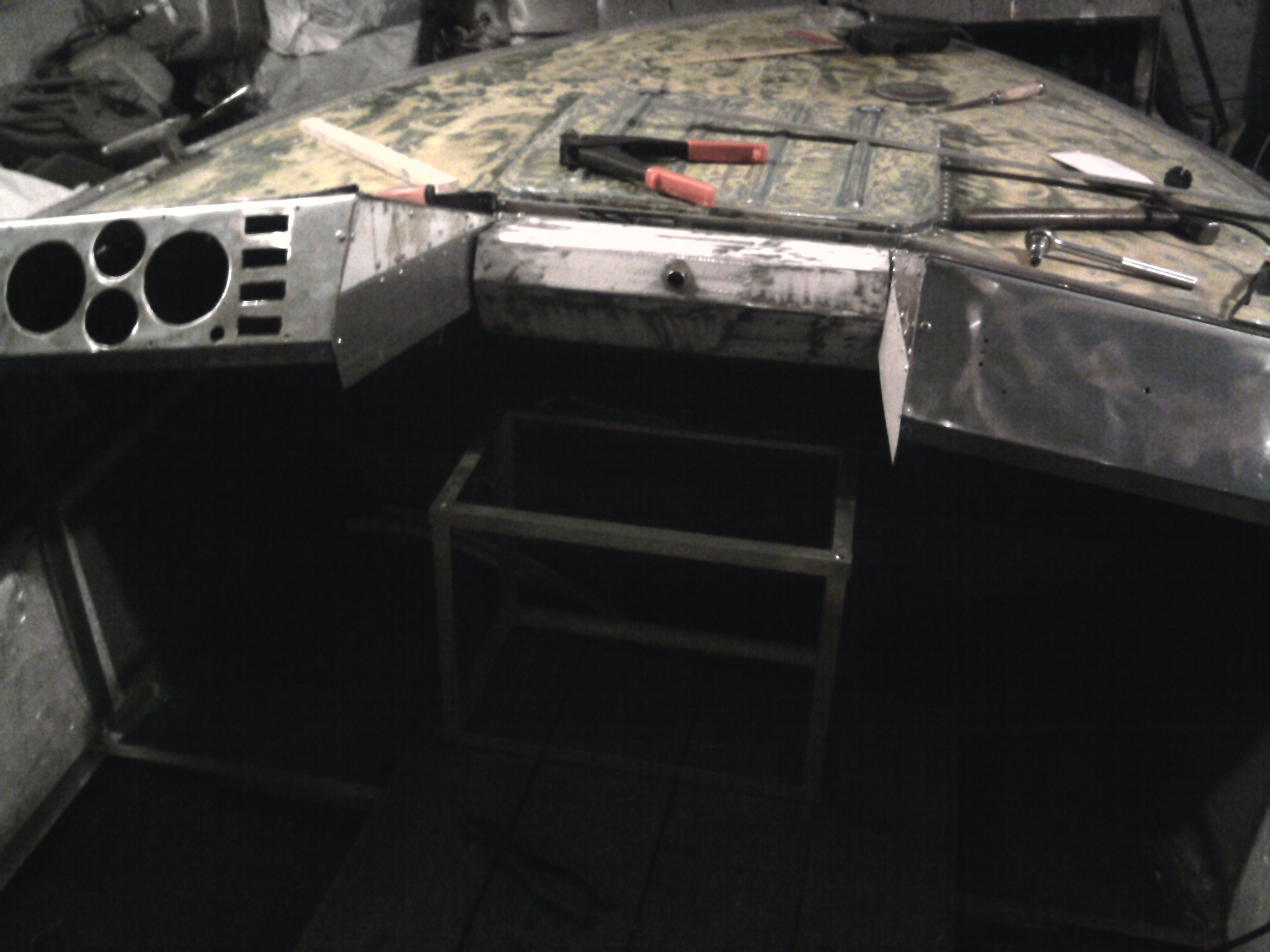

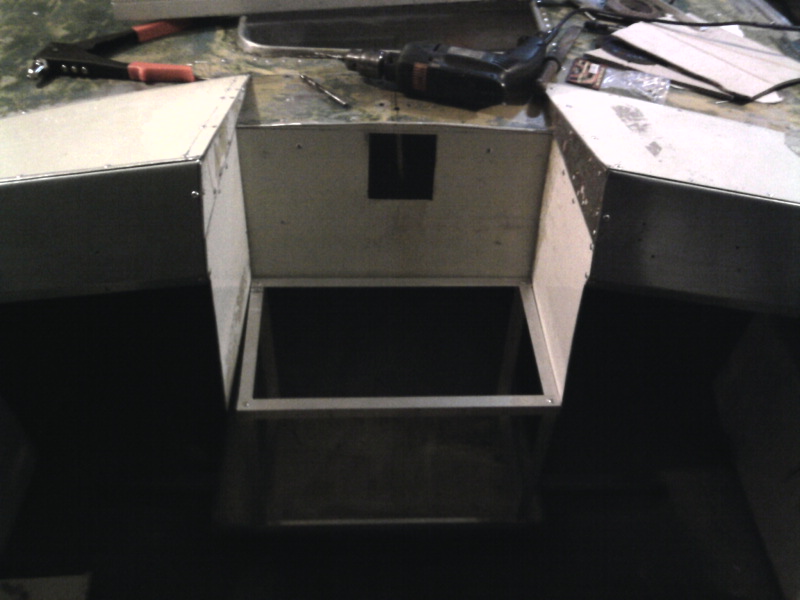

Немного фото по переделке консоли,было так.
Назва:  Фото-0385.jpg
Переглядів: 477
Розмір:  98,5 КБ
ID:	18839   Щоб збільшити малюнок, клацніть по ньому
Назва:  Фото-0391.jpg
Переглядів: 458
Розмір:  118,4 КБ

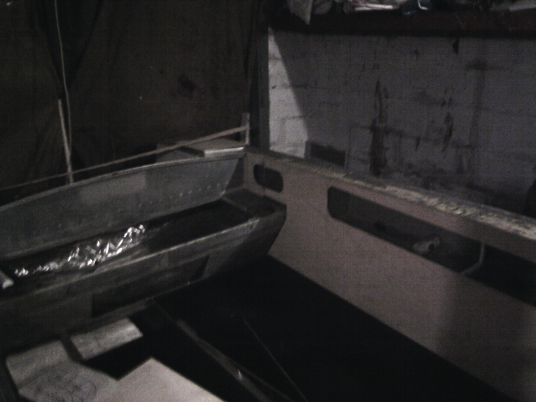

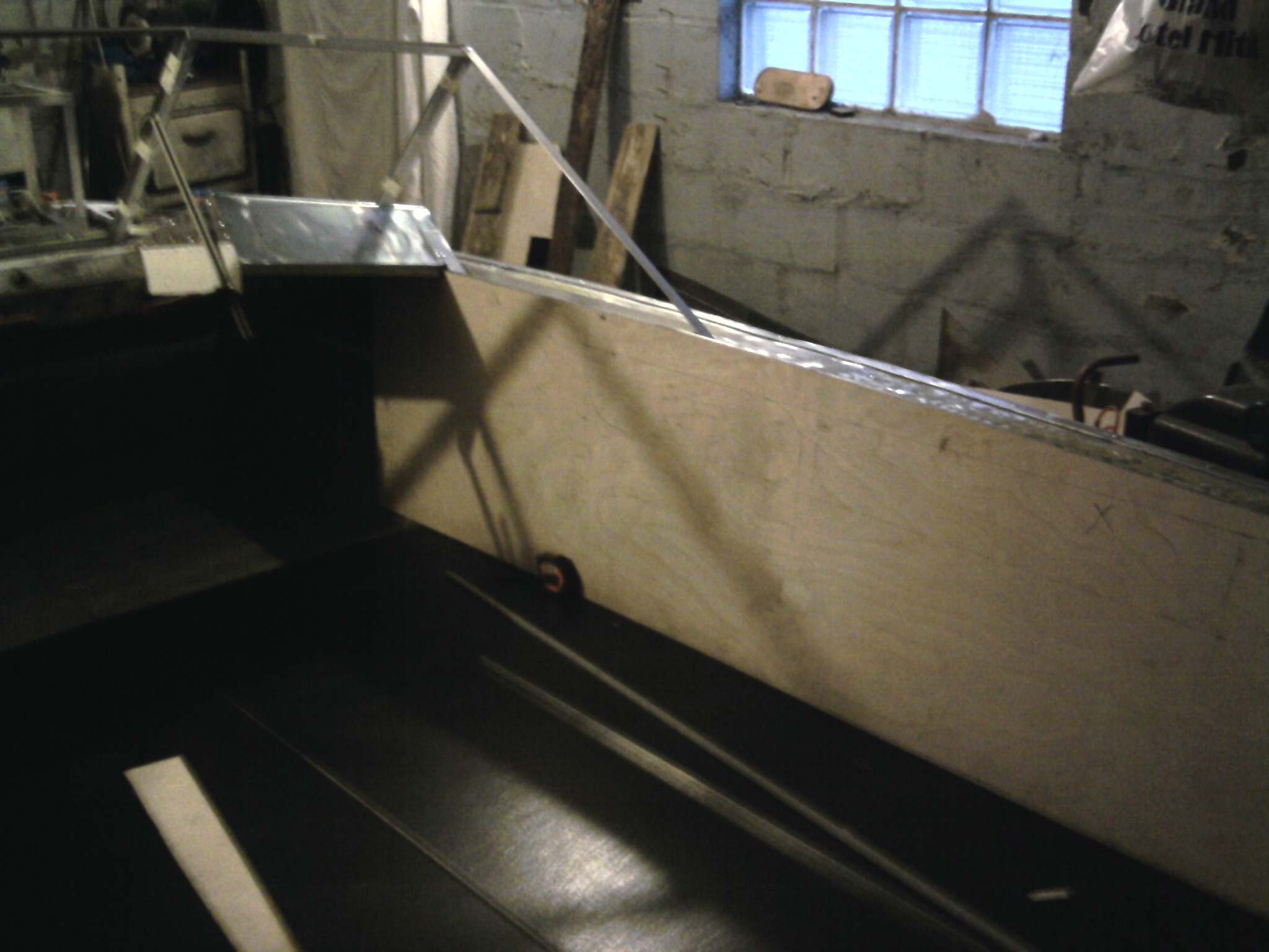

А переделал и стало так.
Назва:  Фото-0478.jpg
Переглядів: 528
Розмір:  535,0 КБ
ID:	18841   Щоб збільшити малюнок, клацніть по ньому
Назва:  Фото-0479.jpg
Переглядів: 496
Розмір:  527,2 КБ

Старий 01.02.2012, 16:06   #87 (permalink)
Типово Re: УРА! Я счастливый обладатель П-4
Штурвал слева? Почему?
Старий 01.02.2012, 18:37   #88 (permalink)
Псевдо: ........
Карапь: ..........
Дописи: 3.307
Сказал(а) спасибо: 1.864
Нет штурвал я буду устанавливать с права,на правую консоль если установлю рулевой редуктор приборы не поместятся по этому решил все приборы установить слева,потому как есть пластиковая накладка с кнопками и отверстиями под приборы от нее и плясал.

Старий 01.02.2012, 19:22   #89 (permalink)
Допис від morgan777 Переглянути допис
Саша - рискуешь косоглазие заработать.Или как там : Штурман - приборы ??
Приборы будут тахометр,уровень топлива и зарядка АКБ думаю что на них не часто буду глазеть.А если вдруг косоглазие то на этот счет приготовил пост.Ищу доктора каторый лечит косоглазие.

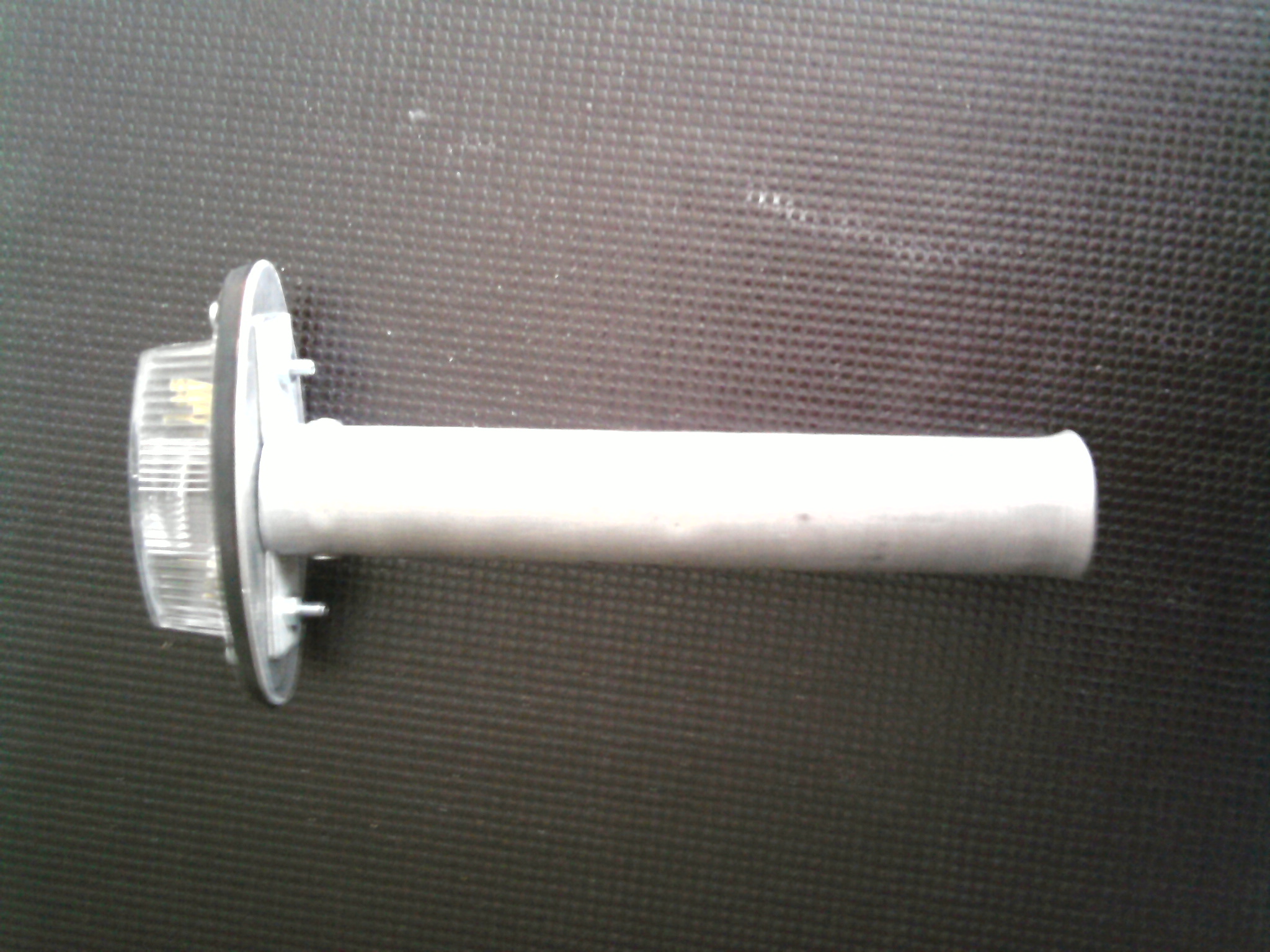

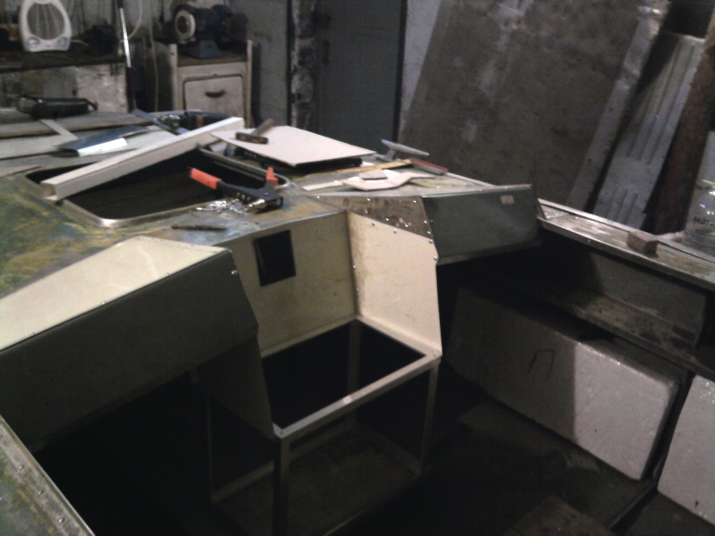

Новое фото.Есть бютжетный вариант клотика.
чуть подробней можно?
Сам как раз думаю из чего по бюджетней сколхозить клотик
Крым + Mercury 25 EFI
Старий 18.02.2012, 20:49   #93 (permalink)
Аватар для Pasic
Псевдо: Саня
Карапь: Прогресс 4 в процессе
Дописи: 5.330
Сказал(а) спасибо: 3.744
Поворотник с авторынка, и телескопическая штанга для валика с эпицентра, а ля вот эта только алюминиевая. Дальше только полет фантазии. Заодно и флагшток выходит.

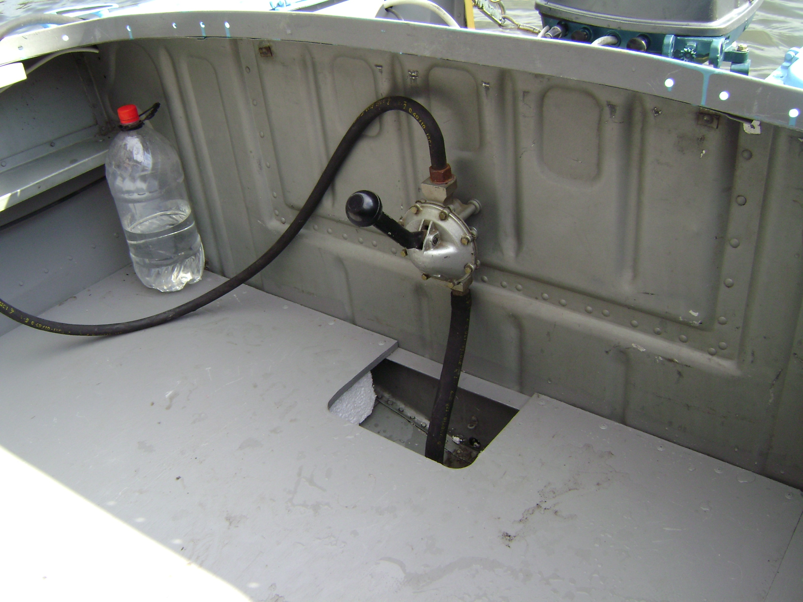

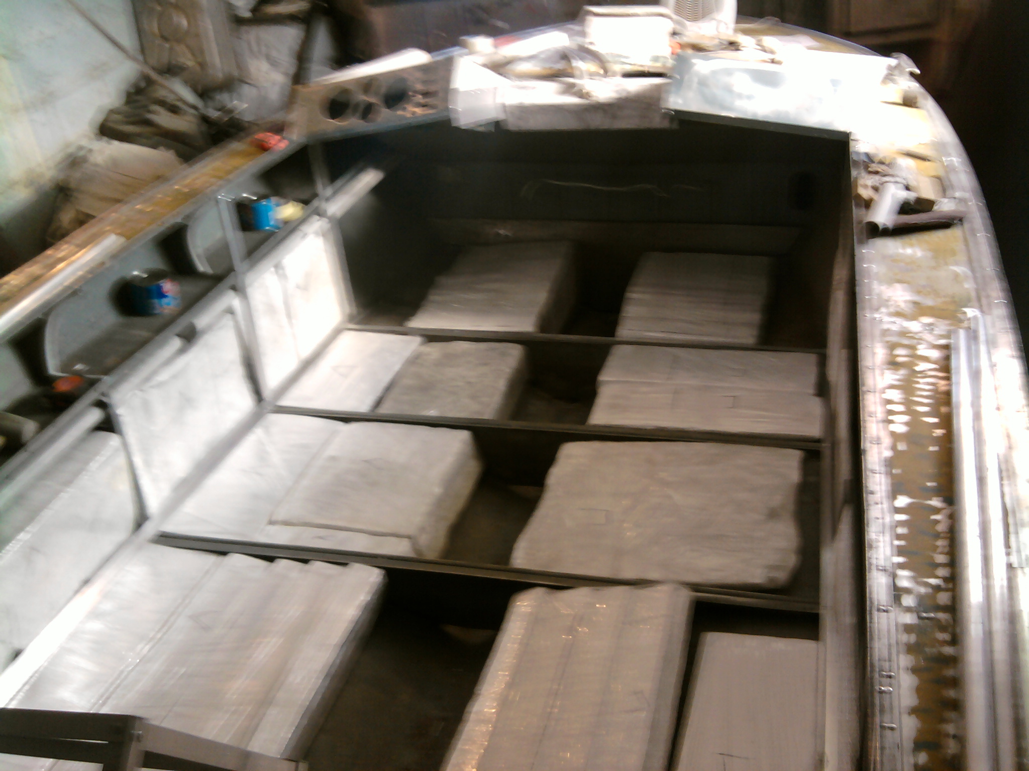

Допис від VIKOV Переглянути допис
Сосед по стоянке напихал пенопласта по бортам и под пол, а теперь не знает, что делать - воняет прелостью в лодке, он уже и дырок насверлил в бортовых картах, но от запаха этим не спасся. Не знаю, что и посоветовать. Лично я не вставлял вообще пенопласта, но у меня транец полностью закрыт и два бака 65 л. Имею надежду на них...
У меня под пайолом пенопласт 10см.В люке виден пенопласт! ни чем не воняет!!!Лодка у меня воду не пропускает ни капли.Может у него лодка течет?И водичка вонючая затекает в лодку? Единственная влага попадает ко мне в лодку только с дождем.
