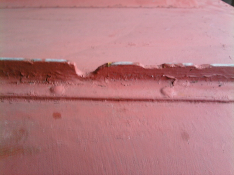

Уважаемые одноклубники и прогрессоводы нуждаюсь в совете,наконц-то я стал счастливым обладателем П-4 но теперь возникает много вопросов.1-Как устранить дефект на киле.2-рой подойдет ли для транцевой доски клеенная дубовая доска (ступенька)с лесницы?

На киль либо забить либо клепать. На фото 3 я бы забил, а 1 и 2 клепать.Высверливать клепки гнуть вставку из листа и клепать.

Саня фото 1и2 это одно фото я сделал два фото в разных ракурсах это передняя часть лодки,а фото 3 это почти окончание киля я так понимаю это механические повреждения или я ошибаюсь?И еще есть вопрос по поводу самоотливного,демонтаж его я призвел немного подогнув,а вот как его правильно теперь установить не разклепывыя другие детали ума не приложу.По поводу доски обязательно обращу внимание.Кстати такие ступеньки есть в ЭПИЦЕНТРЕ цена около 270грн.

Если это окончание киля я бы не парился. На край если смущает эстетика можно подумать что б его немного подрезать. Похоже действительно как лодку на что то уронили.
