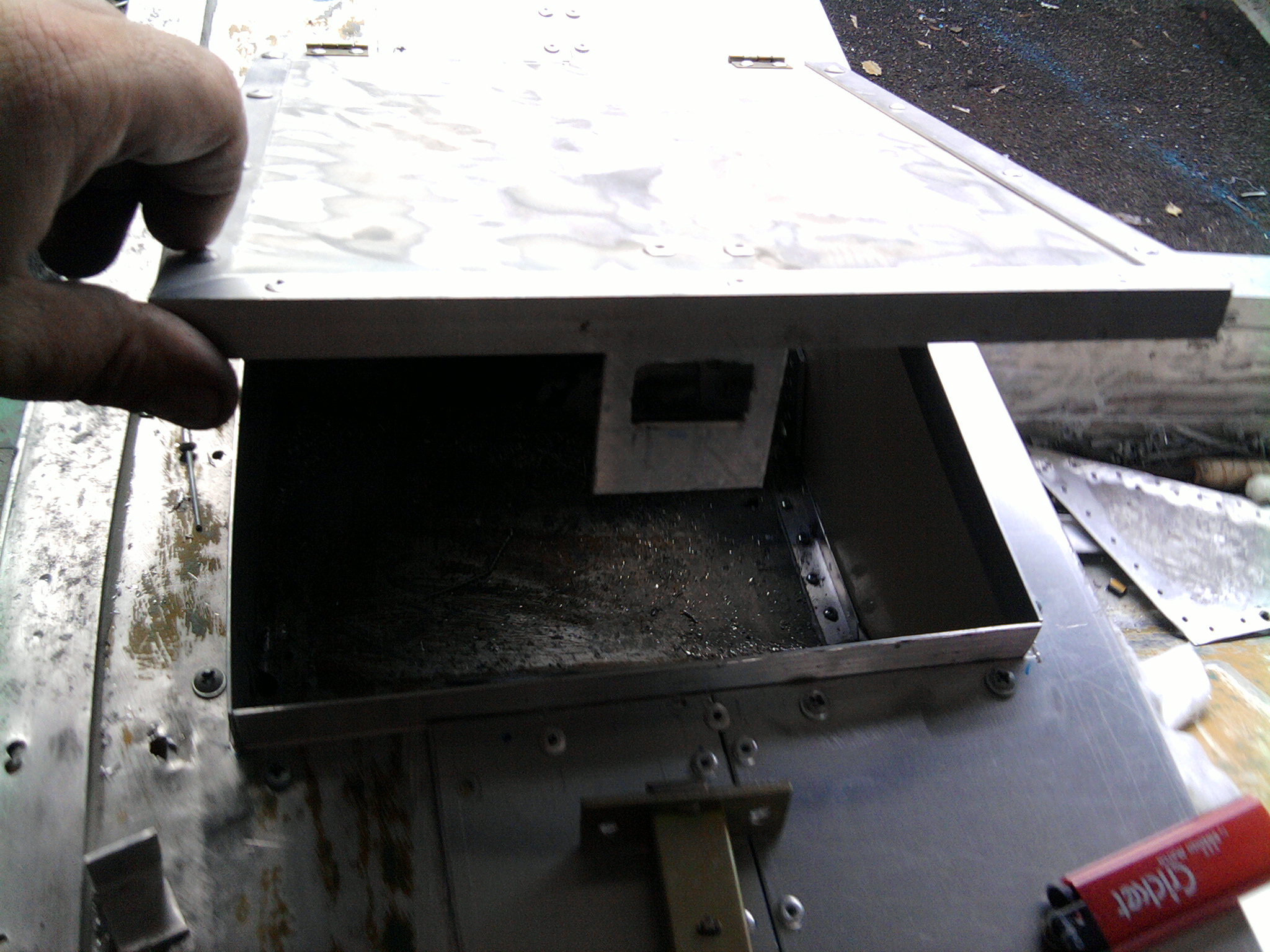

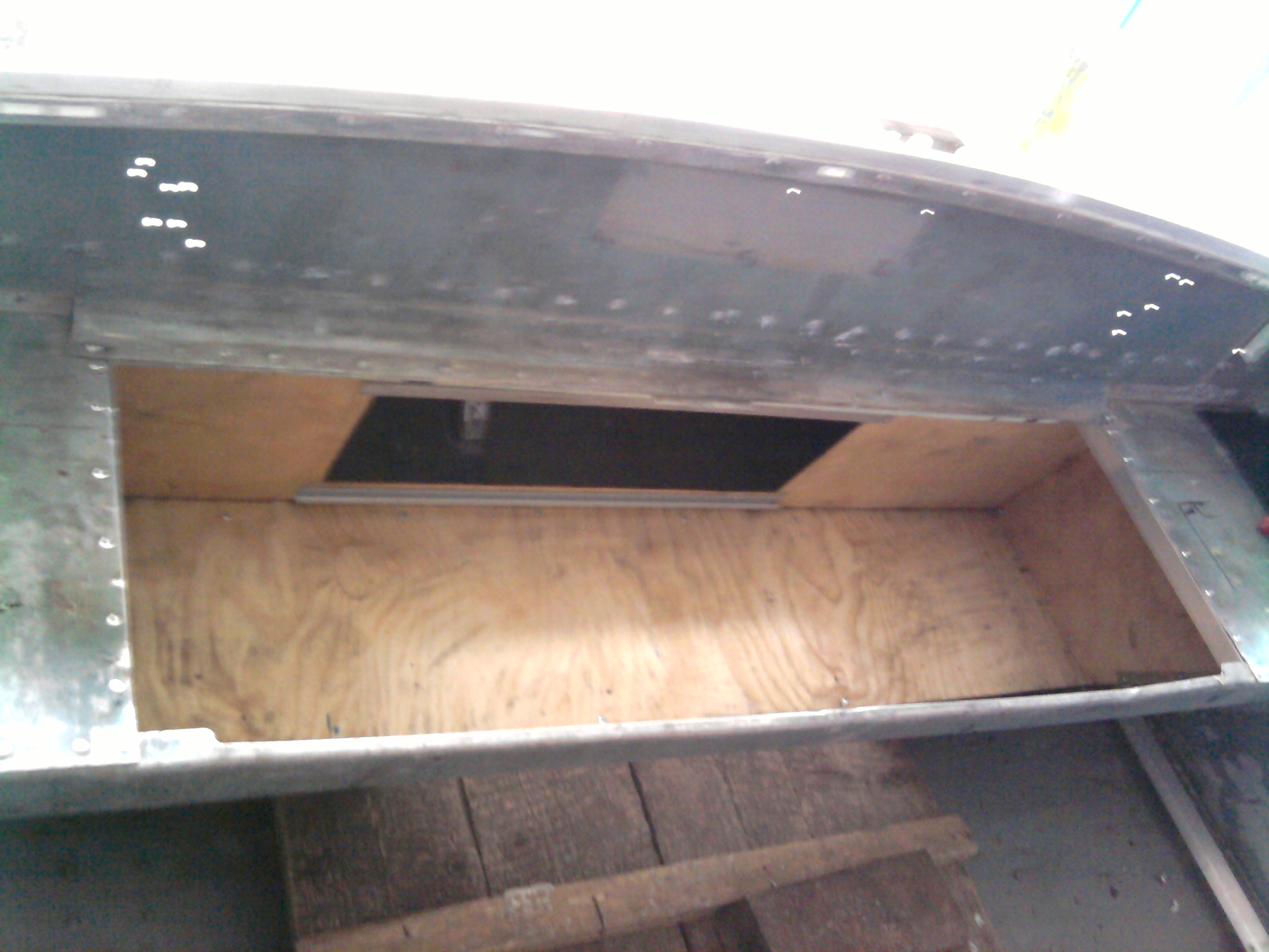

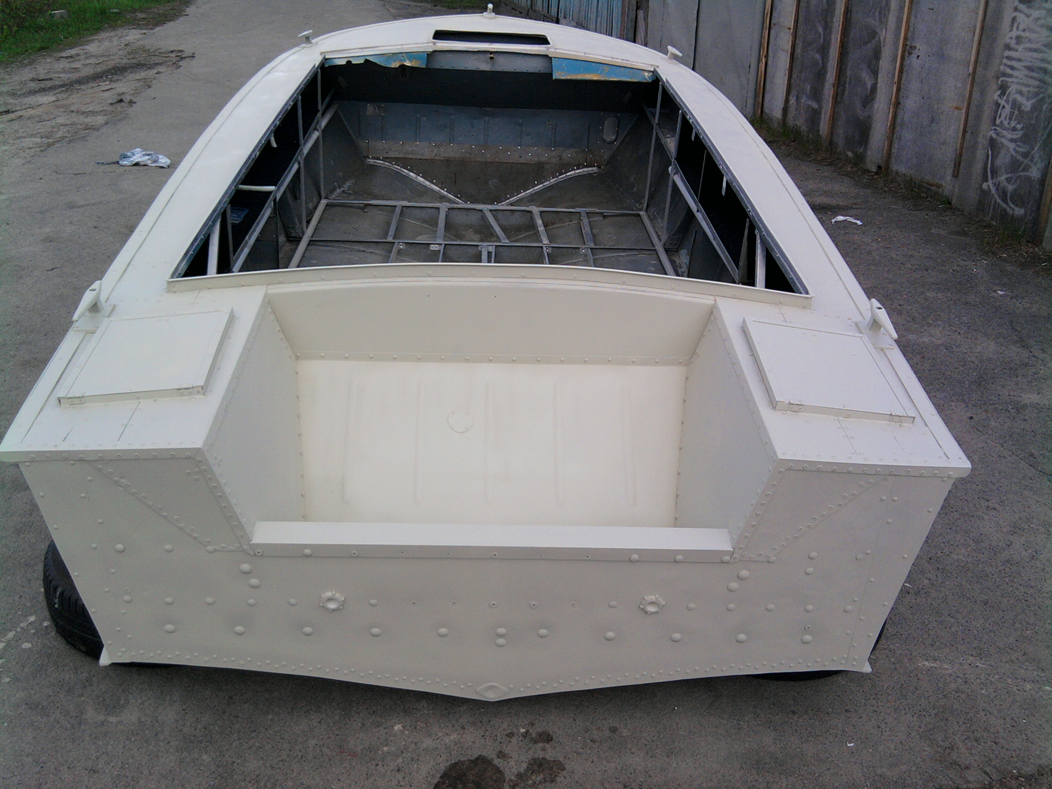

УРА сегодня закончил собирать транец, выкладываю немного фото.

Молодец как некрути а топливо и всякую всячину неприятную на запах надо прятать в задние рундуки. Да и нечего месту гулять.

Классно, только надо люки "дипломатов" усилить что-бы выдерживали человеческий вес..
Какие идеи по покраске?
Старий 23.04.2012, 09:59   #151 (permalink)
Аватар для Anatol
Дописи: 788
Сказал(а) спасибо: 35
Типово Re: УРА! Я счастливый обладатель П-4
Не плохое начало, я бы открывание люков сделал бы в противоположную сторону. При таком расположении как сейчас, если крышку не зафиксировать то при наборе скорости будут самопроизвольно открываться-вырываться от встречного набегающего воздушного потока.
Старий 23.04.2012, 10:35   #152 (permalink)
Псевдо: ........
Карапь: ..........
Дописи: 3.307
Сказал(а) спасибо: 1.864
Купил грунт и краску автомобильную акриловую.
Добавлено через 3 минуты
Допис від Anatol Переглянути допис
Толя крышки фиксируются внутренними замками на фото их видно,фото №7

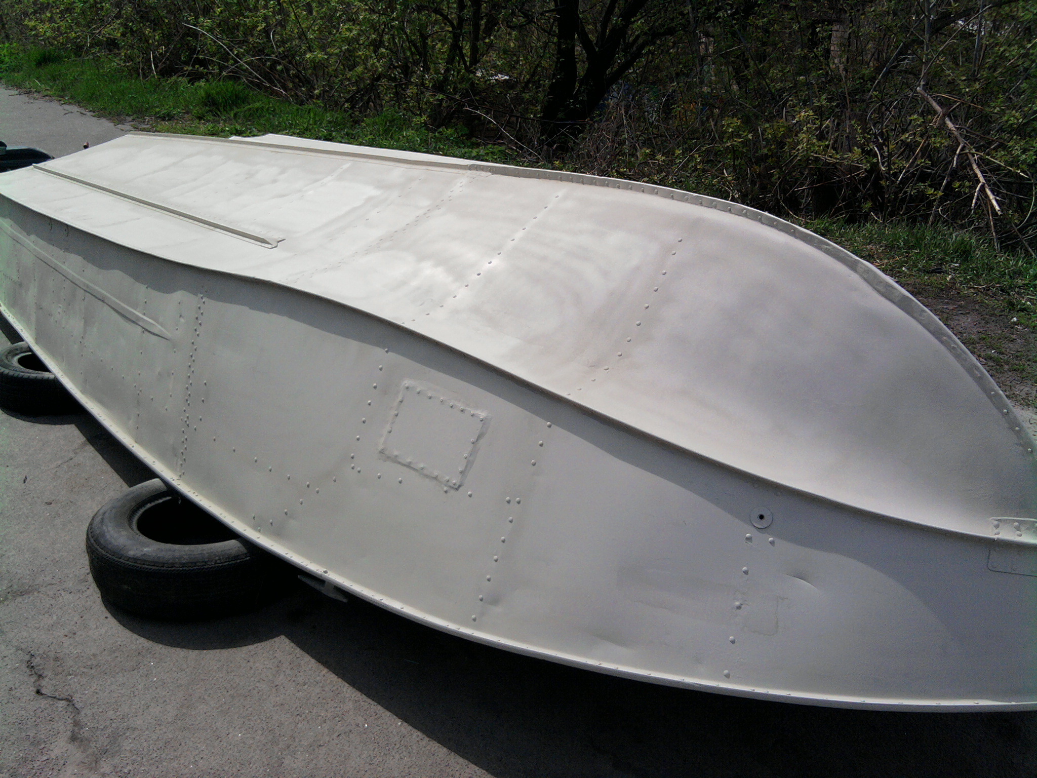

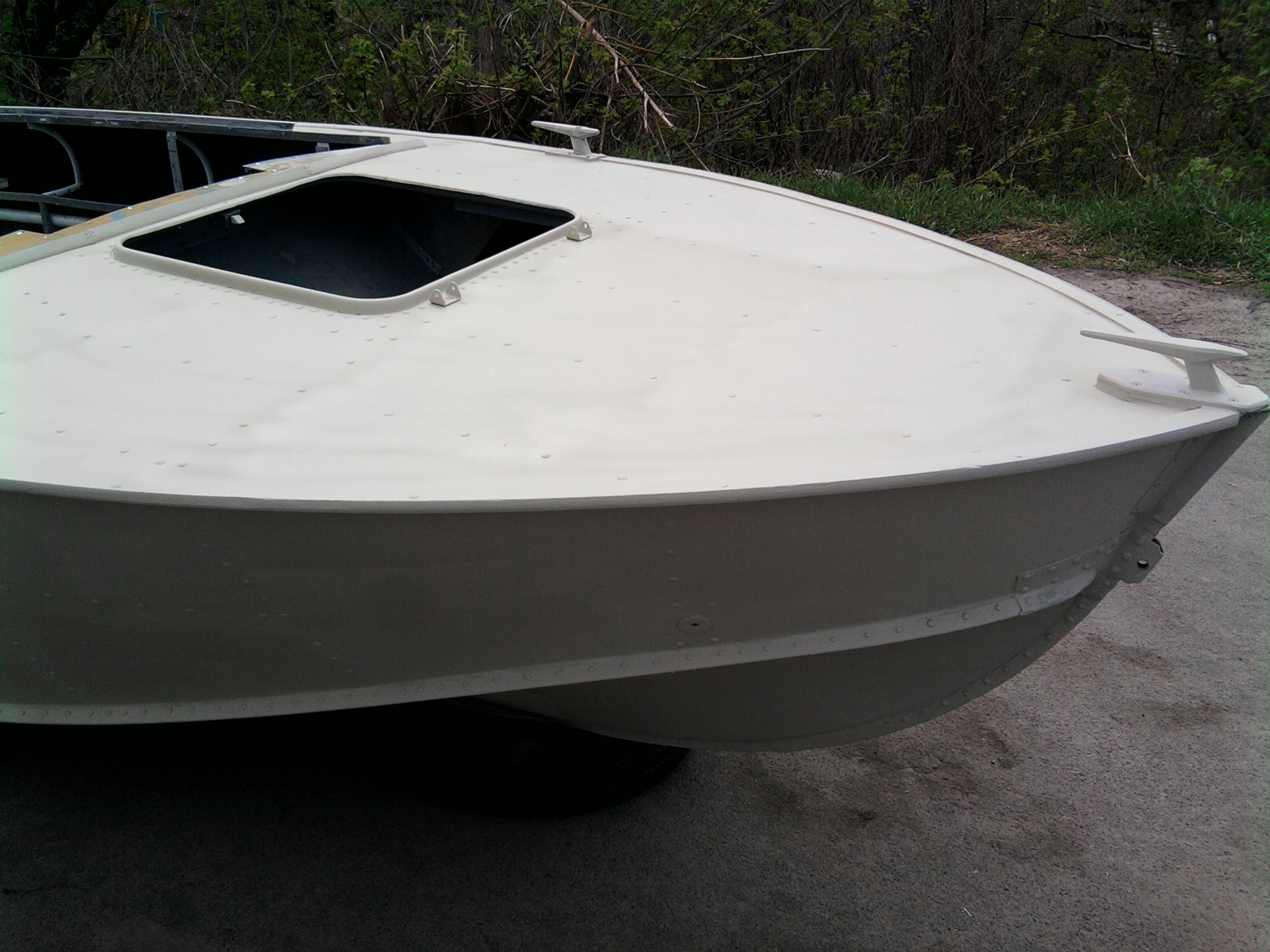

Процес пошел сегодня успел загрунтовать лодку,добавляю пару фото.

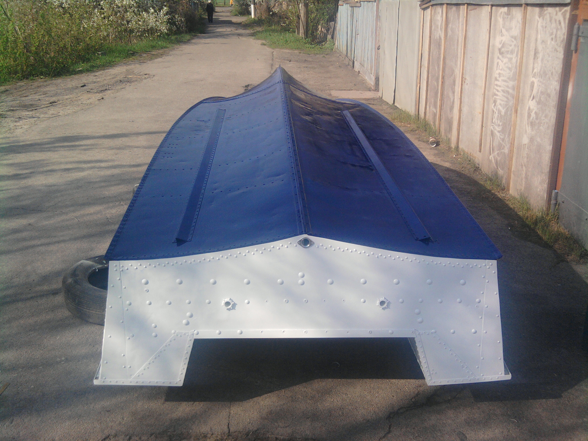

Старий 26.04.2012, 20:33   #156 (permalink)
Аватар для санек 75
Псевдо: Олександр
Звідки Ви: Київ,Борщагівка
Дописи: 2.380
Сказал(а) спасибо: 1.629
Поздравляю с началом художественного творчества.Я этой весной тоже стал обладателем прогресс 4 и у меня все еще впереди(если манна небесная не упадет),но возник вопрос по поводу грунтовки,какой грунтовали,а то вроде-бы корпус"голый" а грунт не ВЛ
morgan (26.04.2012)
Старий 26.04.2012, 22:36   #157 (permalink)
Псевдо: ........
Карапь: ..........
Дописи: 3.307
Грунт брал автомобильный под акриловую краску марки vika пр-во РОССИЯ 2 банки 800г маловато на прог,а 3 много.Красил краской той же марки.Хотя когда погрунтовал грунтом крышку лючка то ли КРОУН то ли КРОВЕН который по случаю прихватил у DIMONA он мне понравился больше,краска на нем дала более ровный глянец чем родной виковский грунт.

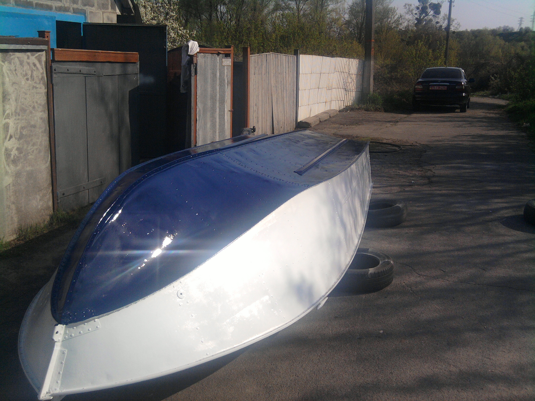

Назва:  Фото-0610.jpg
Переглядів: 626
Розмір:  1.015,0 КБ
ID:	23121   Щоб збільшити малюнок, клацніть по ньому
Назва:  Фото-0611.jpg
Переглядів: 672
Розмір:  997,3 КБ
ID:	23122   Щоб збільшити малюнок, клацніть по ньому
Назва:  Фото-0612.jpg
Переглядів: 514
Розмір:  1,01 МБ
Старий 26.04.2012, 22:44   #158 (permalink)
Дописи: 19.713
Да-а-а свеже покрашенная лодочка это шедевр.
Старий 26.04.2012, 22:47   #159 (permalink)
Псевдо: ........
Карапь: ..........
Дописи: 3.307
Единственная досада не хватило 300г синей что бы покрастиь утки и привальник ,оставлю их белыми.
