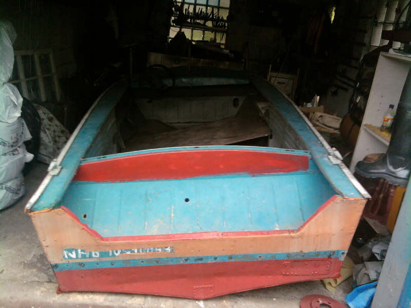

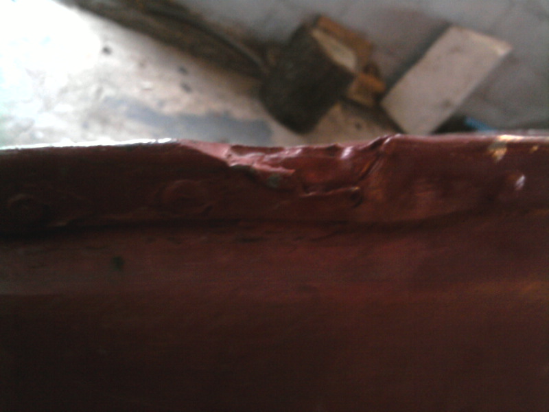

Уважаемые одноклубники и прогрессоводы нуждаюсь в совете,наконц-то я стал счастливым обладателем П-4 но теперь возникает много вопросов.1-Как устранить дефект на киле.2-рой подойдет ли для транцевой доски клеенная дубовая доска (ступенька)с лесницы?

На киль либо забить либо клепать. На фото 3 я бы забил, а 1 и 2 клепать.Высверливать клепки гнуть вставку из листа и клепать.

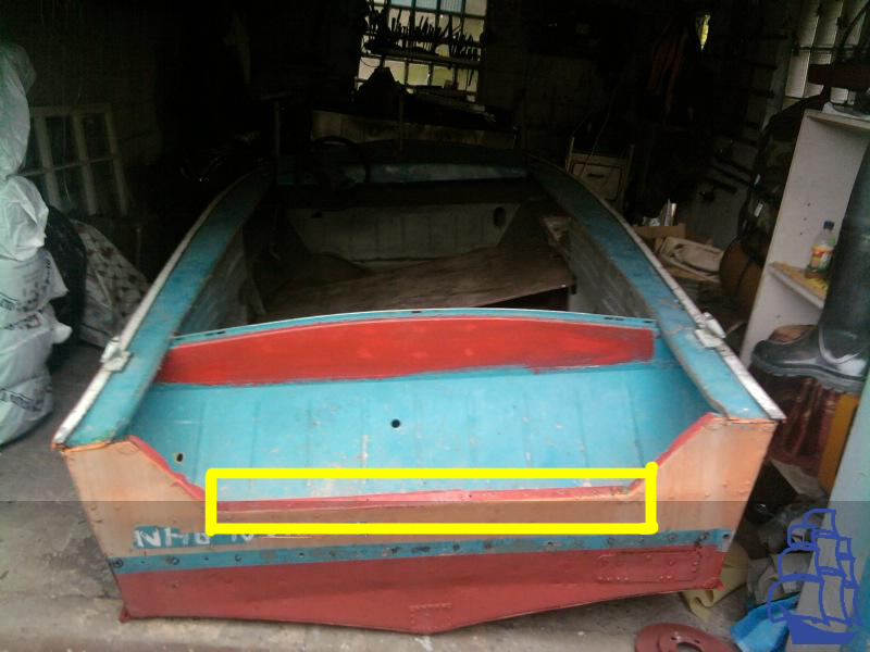

Типово Re: УРА Я СЧСТЛИВЫЙ ОБЛАДАТЕЛЬ П-4
Саня фото 1и2 это одно фото я сделал два фото в разных ракурсах это передняя часть лодки,а фото 3 это почти окончание киля я так понимаю это механические повреждения или я ошибаюсь?И еще есть вопрос по поводу самоотливного,демонтаж его я призвел немного подогнув,а вот как его правильно теперь установить не разклепывыя другие детали ума не приложу.По поводу доски обязательно обращу внимание.Кстати такие ступеньки есть в ЭПИЦЕНТРЕ цена около 270грн.

Если это окончание киля я бы не парился. На край если смущает эстетика можно подумать что б его немного подрезать. Похоже действительно как лодку на что то уронили.
Допис від morgan777 Переглянути допис
Демонтаж чего? Насколько я понял доски? Или листа рецесса?

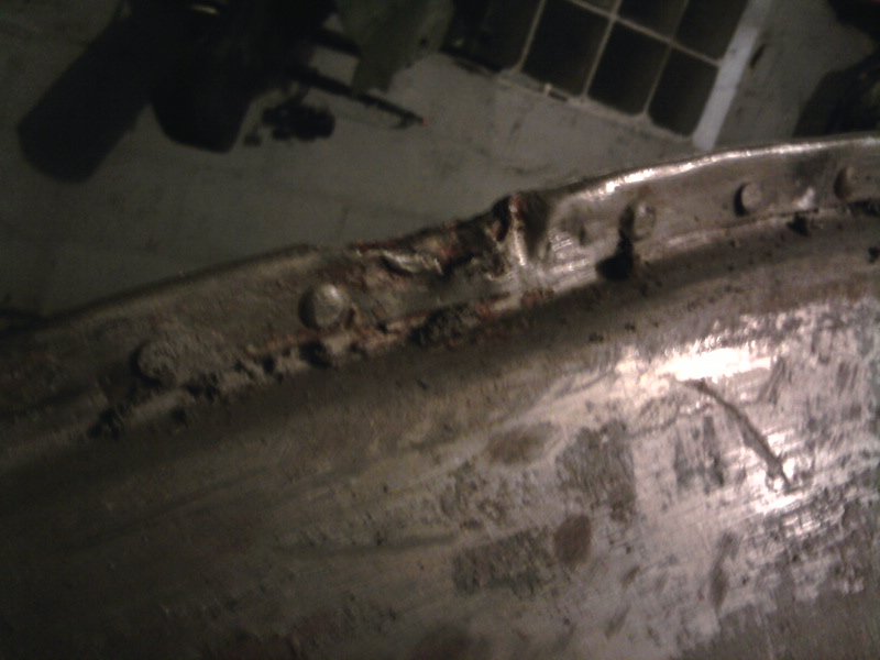

Транцевую доску я разобрал на щепки она струхла,я в терминологии пока слабовато только учусь скорее всего рецесс.

На фото я вижу что сняли с лодки максимум транцевую доску. Установка либо как описал A_Hill, высверливая верхнюю планку "на фото". Либо же делать доску из двух частей, по размерам родной, тогда еее с матюками и большим молотком можно забить вообще ничего не расклепывая.
Так как зима впереди нет желания переделать транец? Типа как я себе сделал.Форум ГО "Спілка човнярів Київщини" • Просмотр темы - Мой прогресс. Ремонт.
На прог сейчас все равно два мотора вешать накладно, бензин недешевый, а эта ваннная сзади меня достала. Воды как черпанет и ждеш полчаса пока выльется.
