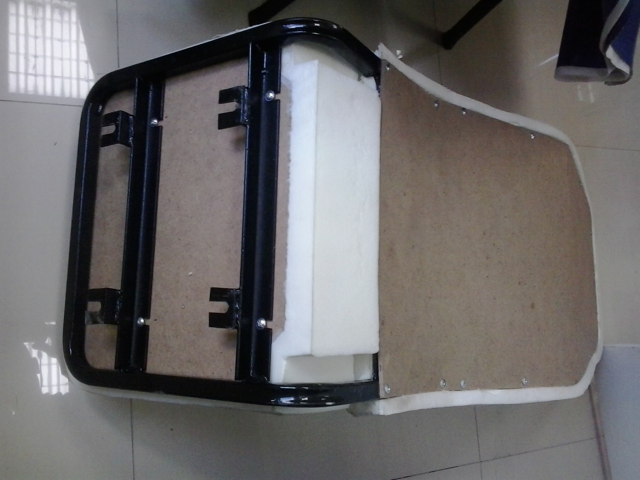

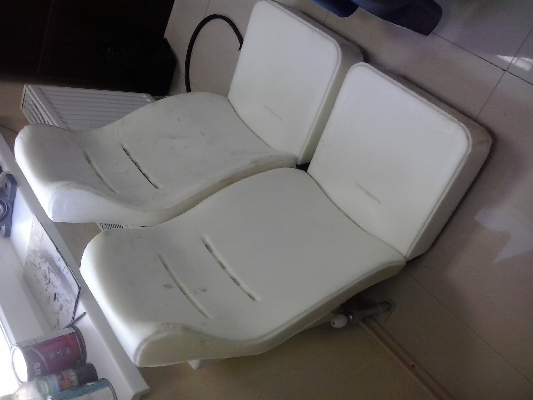

лет 5 точно проходит. Тока надо мебельный кз. Потолще и на тканой основе. Всё удовольствие стоило 2000р. 120 паралон 100 мм. и 800р к.з.

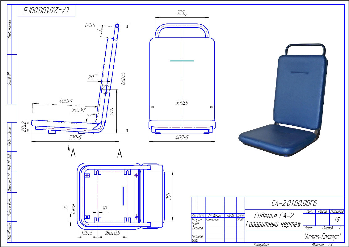

Добрый день! Вот, в связи с окончанием настила палубы и переходу к поиску сидений вплотную занялся этим вопросом и вот к чему пришел. Сидения новые, цена 220 гривен штука в Киеве. Крепеж отличный, в кожзаме, помоему то, что надо). На след неделе думаю брать, и даже не отговаривайте)))

Жень тогда лучше родные бы оставил.Проходит на нос как будешь????Не в укор но как бы так думается.

А родных то не было(, взял Прог геть пустой, без стекла, без пайол и без сидений, не от хорошей жизни я сидухи ставль, плюс то, что их ширина 42 см... думаю, пролезу

Жень они складные? Как к полу крепятся? Где в Киеве продают?

Они не складные,без регулировок, там чертежик прилагается, это "маршруточные" антивандальные сидения. Меня прельстил кожзам (пару сезонов простоит, потом переобошью) плюс плоское крепление(сделаю поворотными) В киеве фирма делает сидения всевозможные, наз Астра-Бразерс (тут были ссылки на нее) если будет нужно брошу контактный телефон.

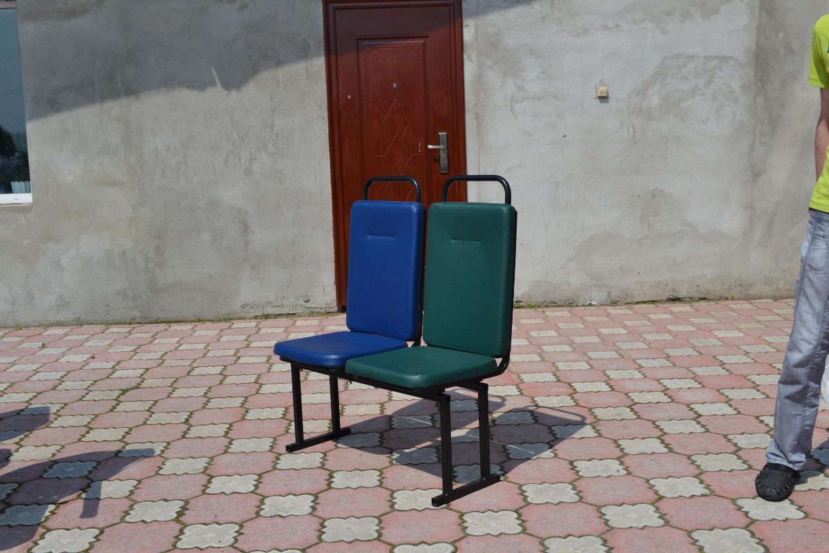

Сегодня получил от "Астра Бразерс" сидения. Взял немного другие и в "голом" виде, обшивать буду по месту, в Одессе. В таком варианте 520 гр за пару.Достаточно удобные, хоть и спинка не регулируется. Правда обшить хотят по 100 у.е. за штуку, пока в поисках подешевле)

расставил их в лодке - красота, я легко между ними прохожу, и по краям место есть, бардачки открываются, теперь дело за малым - придумать поворотный механизм и обшить их) Сделаю - выложу фотки.
