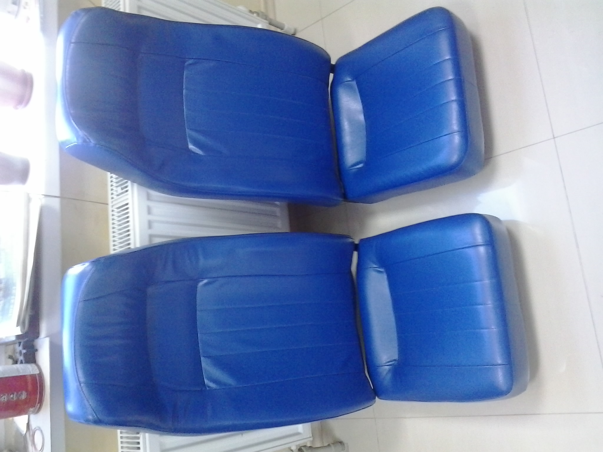

кактотак

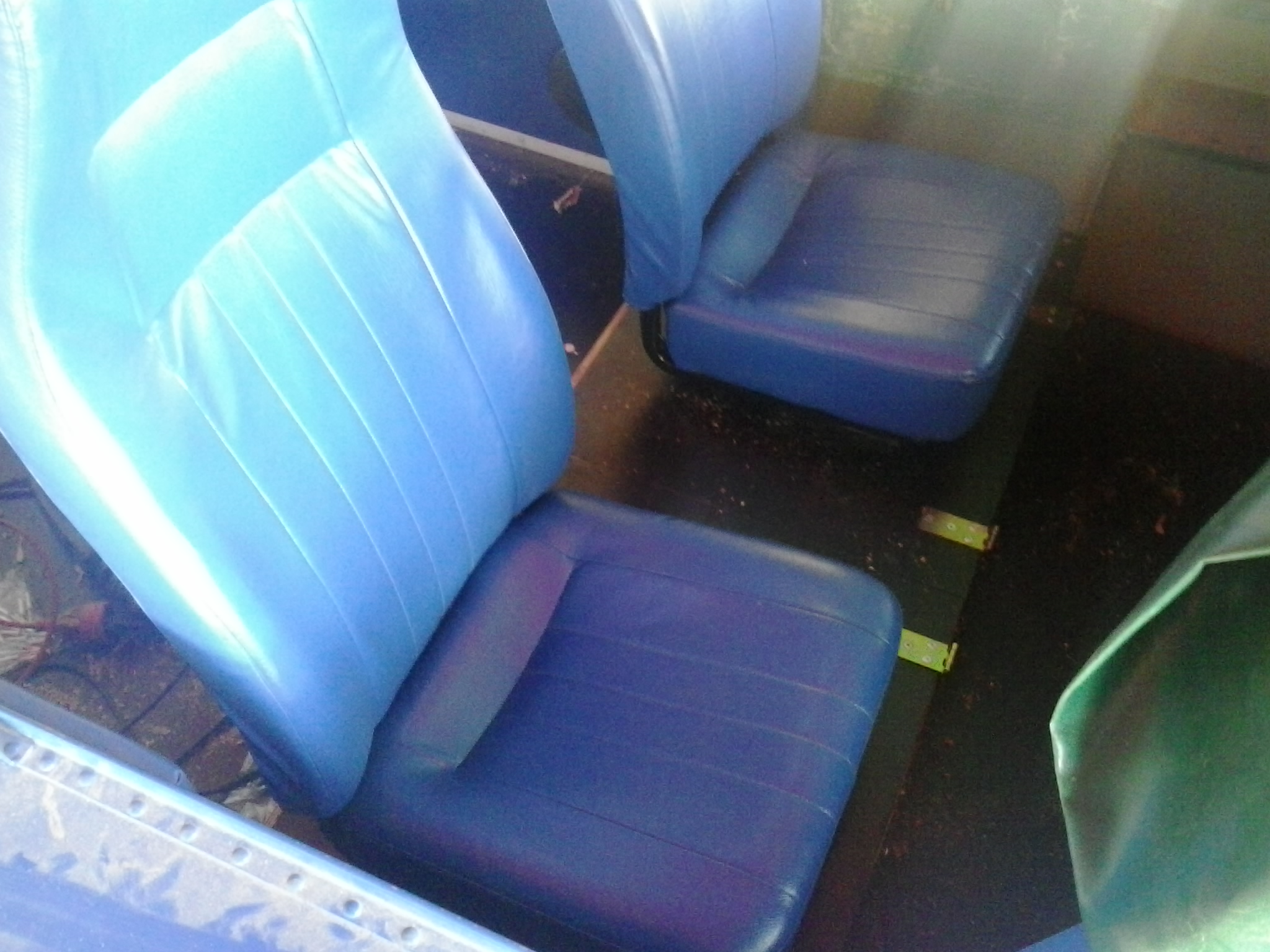

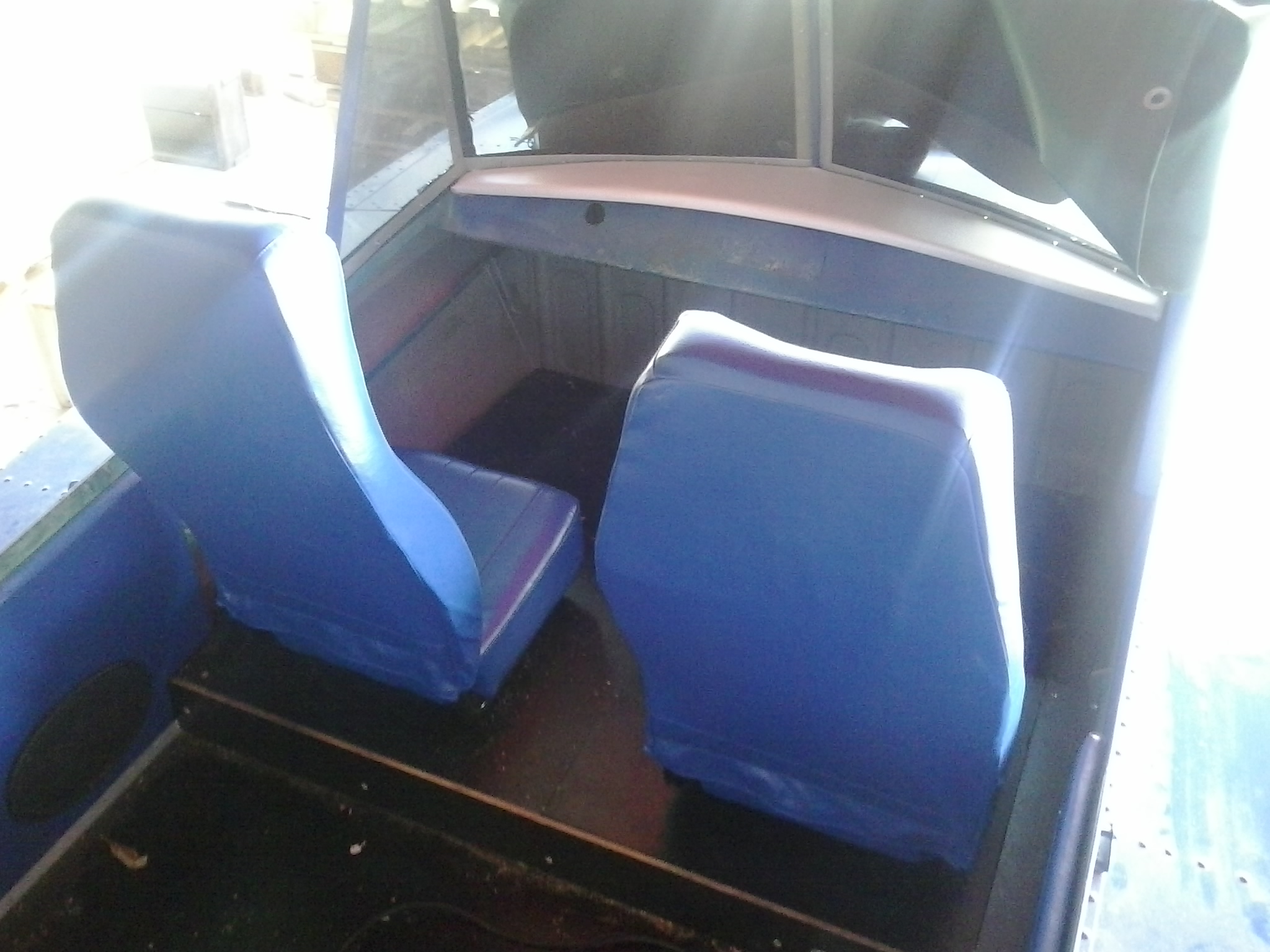

И вот я их поставил)

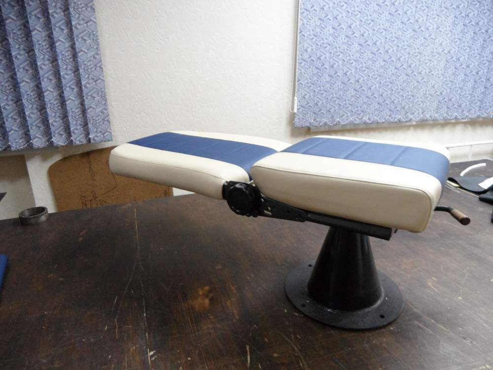

Сделал себе сидушки на П-2м. Каркасы родные.

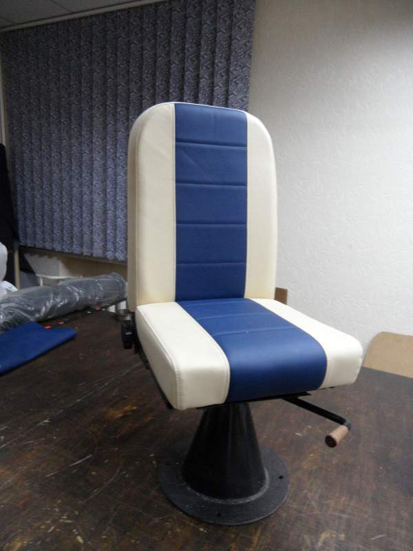

Сделал сидушки на П-2м, на родных каркасах и креплениях.

Типово Re: Сидения на П-2
А фоты гиде???
Сори! Протупил с вложениями.

Класс.А материал выгорает?
у меня за сезон --выгорел.

Спрашивал в надежде на бюджетный вариант ткани.Потому что буду перешивать тент. Как и расчитывал выходил можна сказать 4-ре сезона и пора перешивать.

Обещали, что не выгорает. Тент планирую с такого-же шить. На 4-5 сезонов (если часто использовать) должно хватить. А сидушек хватит и хватит.

На охоте на утку ночуем только в лодке. По-этому и остановился на родных сидушках. А от подъёма спинок на стандартные крючки отказался, очень высоко и неудобно. Они, в моём варианте, упираются прямо в сидушки снизу, только пришлось прикрепить деревянные прокладки, чтобы обеспечить небольшой угол наклона.

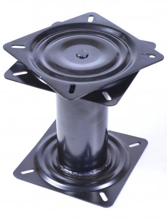

Доброго всім дня чи то ночі, займаюсь побудовою прогрес 2м, наразі питання передніх двох крісел, знайшов такий варіант як на фото, хочеться почути вашу думку

Найщиріші вітання, Романе!
Як на мене, перш за все треба зрозуміти цільове призначення корабля.
Якщо призначення суто прогулянкове, подібні крісла - те, що треба. Для рибалки треба думати, чи не будуть вони заважати пересуванню.
Також треба врахувати такі фактори, як кількість потенційних пасажирів, бажання мати ліжко, адже це впливае на остаточне рішення.
Наприклад, я для свого "Прогресса" відмовився від обертаючихся крісел на користь з'ємних лавок: простору для джигування удвох з жінкою замало (зі стільцями-кріселками), а якщо врахувати двох дітей... Раджу подивитися схожі за змістом теми, можливо, це допоможе...

Цльове призначення катера це прогулянки по Дністру, часом рибалка, за наявності бажання і можливості водні лижі. Використовувати як спальне місце лодку не плануємо!
Цікавить більше надійність такої конструкції, маю на увазі самої стійки і як себе буде вести поворотний механізм на швидкості до 50 км/год. Так як окрім надувних човнів ні на чім не плавав, надіюсь на поради досвідчених форумчан
З особистого досвіду: поводять себе нормально.
Найбільша кількість екстримальних навантажень на кріселки при переміщенні в режимі гліссування - вертикальна (хлопок дніщем); можливо, при різкому старті ще на спинку. До того ж є моделі, у яких блокуєтся механізм (тут я не впевнений, можливо, він є у будь-якої).
До того ж, зауважу: "Прогрес-2" не може розвинути швидкість більшу, ніж 40-45 км/год: заважають особливості конструкції корпуса, він стає некерованим. Найкраща швидкість для нього - 35-40 км/год.
Добавлено через 2 минуты
Та, ось ще що: якість залежить від виробника: дешева рибка - погана юшка.
