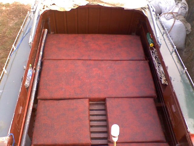

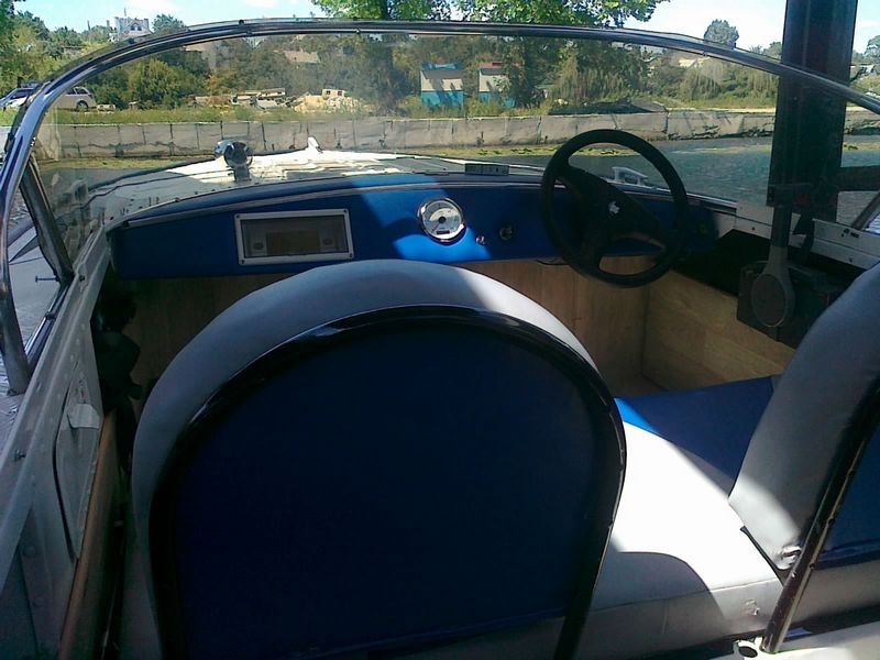

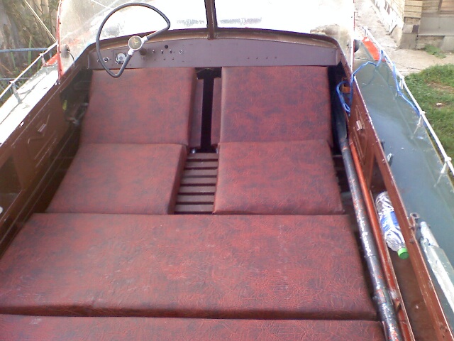

вот мой вариант. очень практично и, как по мне, симпатично. Полностью родная конструкция.
Андрей
Какую толщину паралона использовали?
Вы просто обшили родные "решоточные" сидения, или они у вас мягкие накладки съемные?

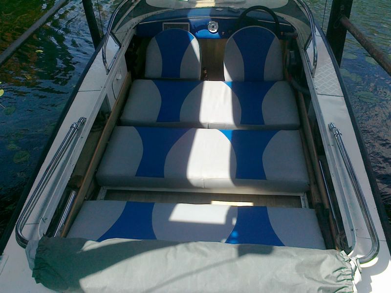

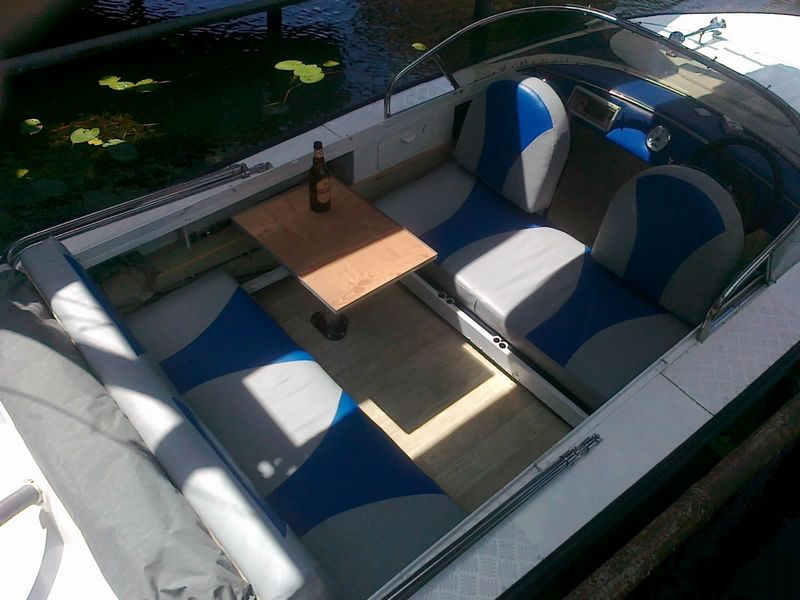

У меня так.Толщина 50мм.Плюс минус.

нет, решетки сняли, а прикрутили фанеру. Паролон 80 мм.

Володь,а не давят в ребра эти досочки, если ночью спать?
Маkekas зараз поза форумом   Відповісти з цитуванням
Старий 16.03.2012, 22:19   #14 (permalink)
Дописи: 19.713
Типово Re: Сидения на П-2
Допис від Маkekas Переглянути допис
Сидушки сделаны на основе рамки,с полос люминявых,толщиной по памяти гтето 3-мм,и обычной ДВП.Крашенной.Потом поролон, и всё обтянул кожзамом.
Потому вообще не ощущаются досточки.Сплю как дома.И постоянно в лодке.Так же и вдвоём.Втроём спали один раз ,то уже тесновато,но в принципе терпимо. А так полноценная кровать.Вся суть кто как относится к хлюпанию воды,иногда бывает. Мне неважно.Но очень не люблю складывание палатки, и её раскладывание.Какая бы она класная не была.Это конечно больше ,на вкус и цвет ....
