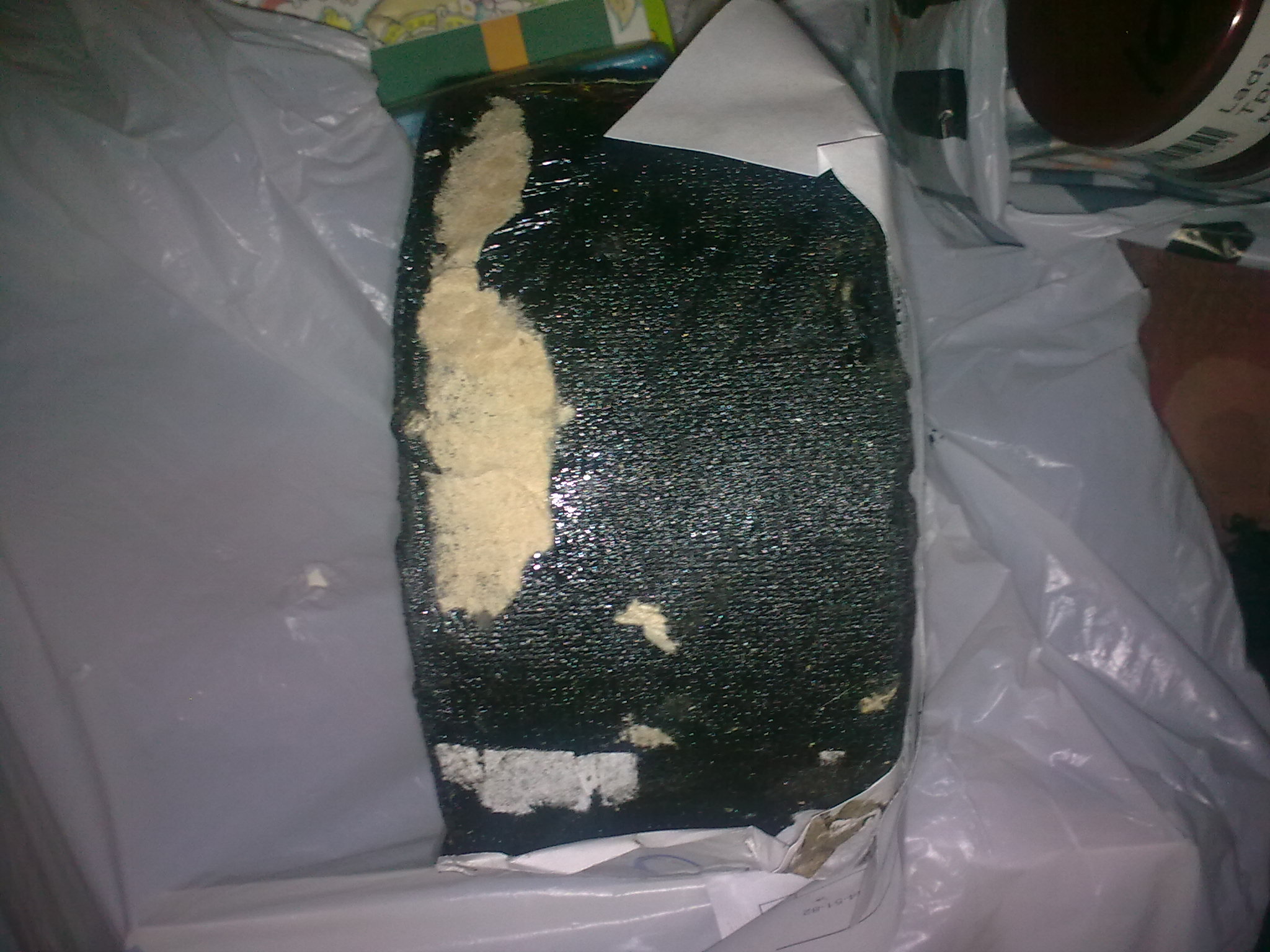

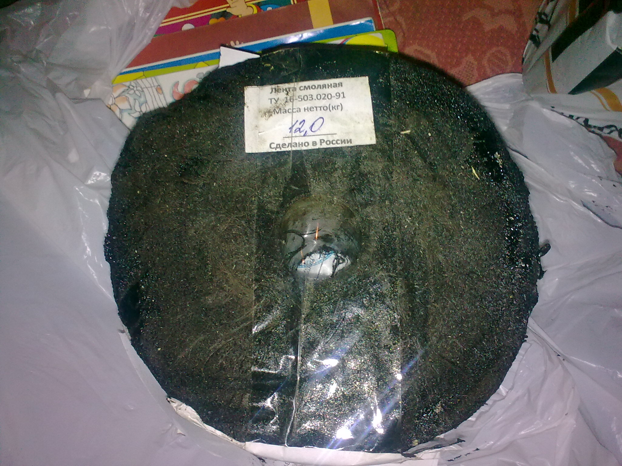

а я ее тебе сфотографировал, у кабельщиков в РЭСе поспрошай, есть полюбому, вот такую смоляную ленту, или купи в магазине где продают муфты кабель провод и т.п., цена вопроса 451 рубль за 1,5 кг.

Я бы этой фигнёй не стал прокладывать шов. Битуумная кабельная лента нефига не устойчива к аггессивной среде (бензин, ацетон, серная кислота.) Теаколовой ленты не найти (да и не нать)- клепай с автогерметиком полиуритановым. Текоколовая лента использовывалась давно. Плюнь.Вообще как сам знаеш. Проведи тест. Открой капот десятки ( или богдана) посмотри на стык " телевизора" с ланжероном или "брызговиком" увидиш облой этого герметика. И делай вывод. Один минус при клёпке-твердеет быстро-30 минут примерно.Я заплату на него садил+ вытяжные клёпки 9переборка гермобак- багажник). Клепал всё (что клепал) с ним. Претензий -0.У него и к металлу адгезия высокая. Баллон стоит 315 рублей. Я использовал 3, у тебя на весь ремонт уйдёт 6 баллонов. Думай.
Добавлено через 4 минуты
на реданы ищу ЛЭТСАР используется электриками для ремонта силовых кабельных линий, у нас нет, но может у вас найдется, продается там-же где и электрооборудование, муфты, кабель провод и т.д.
мне кажется, что это идеальная замена тиоколовой ленте
Это воообще не в ... ни в краснуармию. Ракетки из пропитки (газета+селитра натриевая) воять... И всё.В первую навигацию выдерет из под железа + зимние хранение. У меня килограмма 3 этого г.. с юности валяется. )))

Допис від Kosmonavt Переглянути допис
Всяко получше должна быть сырой резины, юность, это когда было? С тех пор материалы ушли далеко вперед, и, состав этой ленты - силикон, в описании же написано!

она мягкая слишком. И не твердеет. Тож самое,что промазать стык обычным селиконовым герметиком для ванных комнат.
