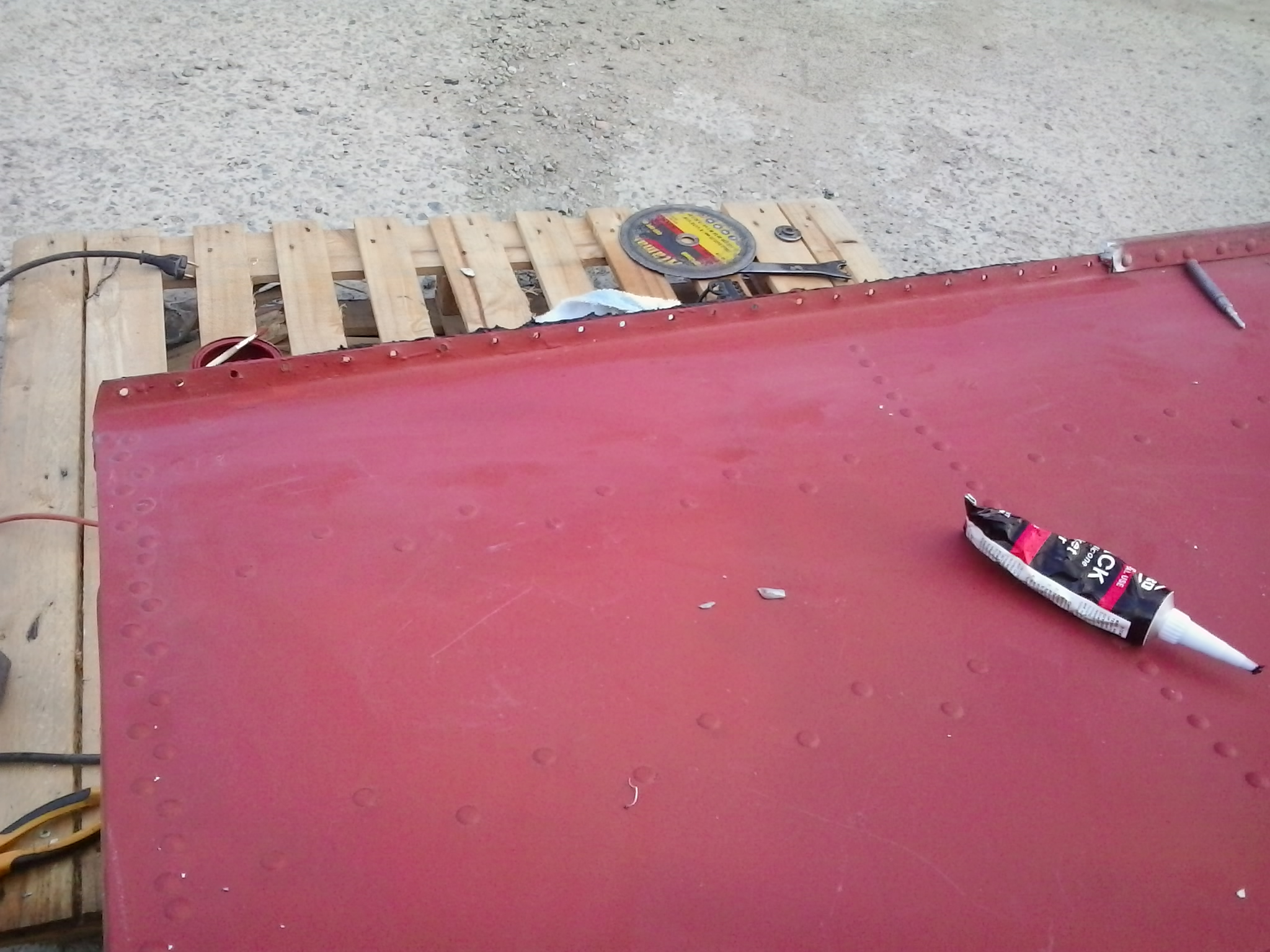

обещенное
Назва:  2012-07-17-532.jpg
Переглядів: 2212
Розмір:  1,65 МБ
ID:	26669   Щоб збільшити малюнок, клацніть по ньому
Назва:  2012-07-17-533.jpg
Переглядів: 1843
Розмір:  1,48 МБ

Kosmonavt, хорошая штуковина)
Старий 18.07.2012, 22:01   #10 (permalink)
Аватар для Pasic
Псевдо: Саня
Карапь: Прогресс 4 в процессе
Дописи: 5.330
Сказал(а) спасибо: 3.744
Типово Re: Клепаем прогресс
Не знаю мне клепка этим зубилом не понравилась. Ножка заклепки неправильно формируется. Должен боченок выходить, а выходит треугольник. Верх разбивает а низ нет. Себе все созреваю клепальный молоток купить. Цена правда неинтересная на них.

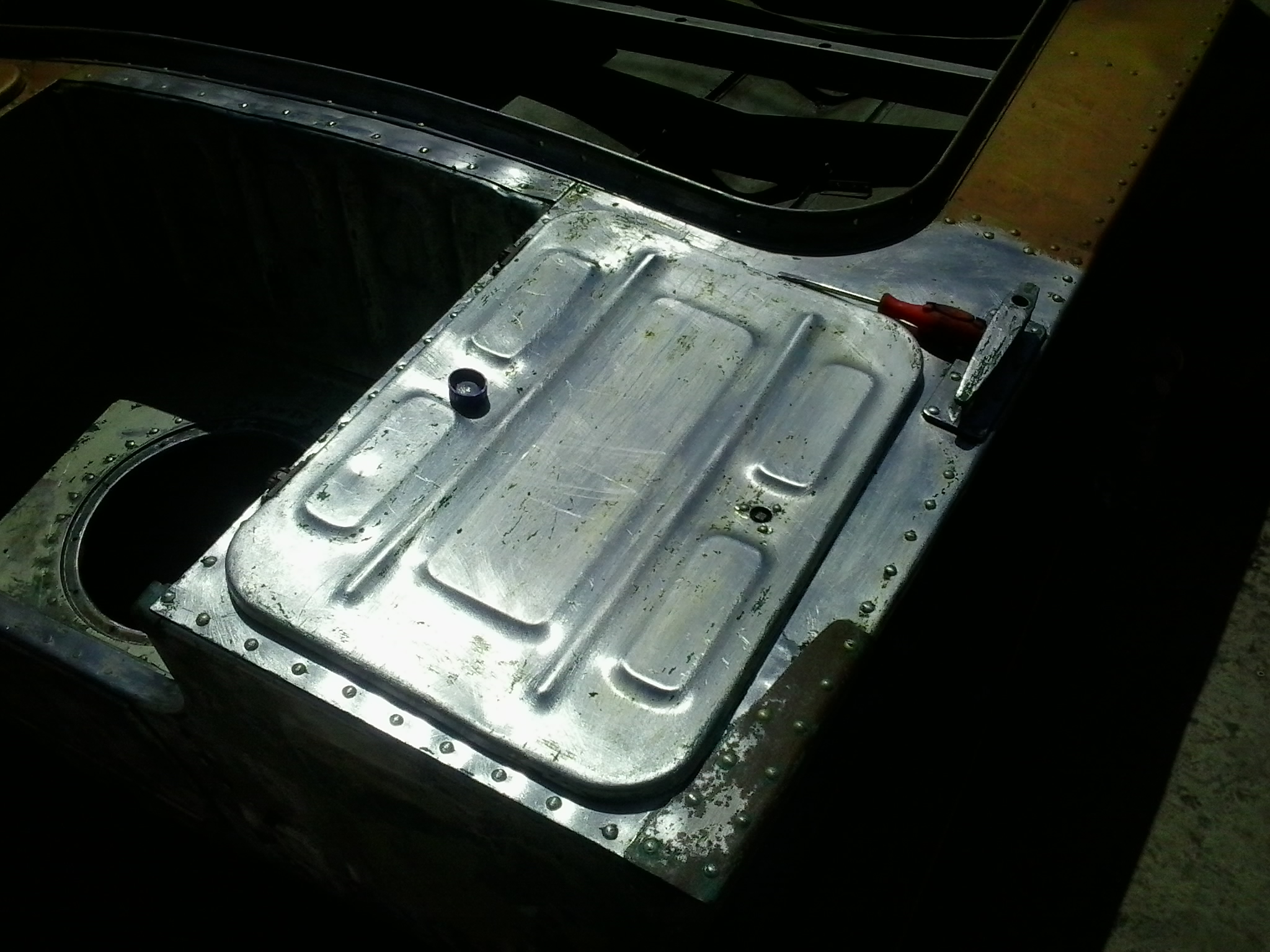

таким он был
Назва:  2012-07-14 12.14.44.jpg
Переглядів: 1380
Розмір:  1,87 МБ
ID:	27466   Щоб збільшити малюнок, клацніть по ньому
Назва:  2012-07-14 12.14.57.jpg
Переглядів: 1576
Розмір:  1,85 МБ

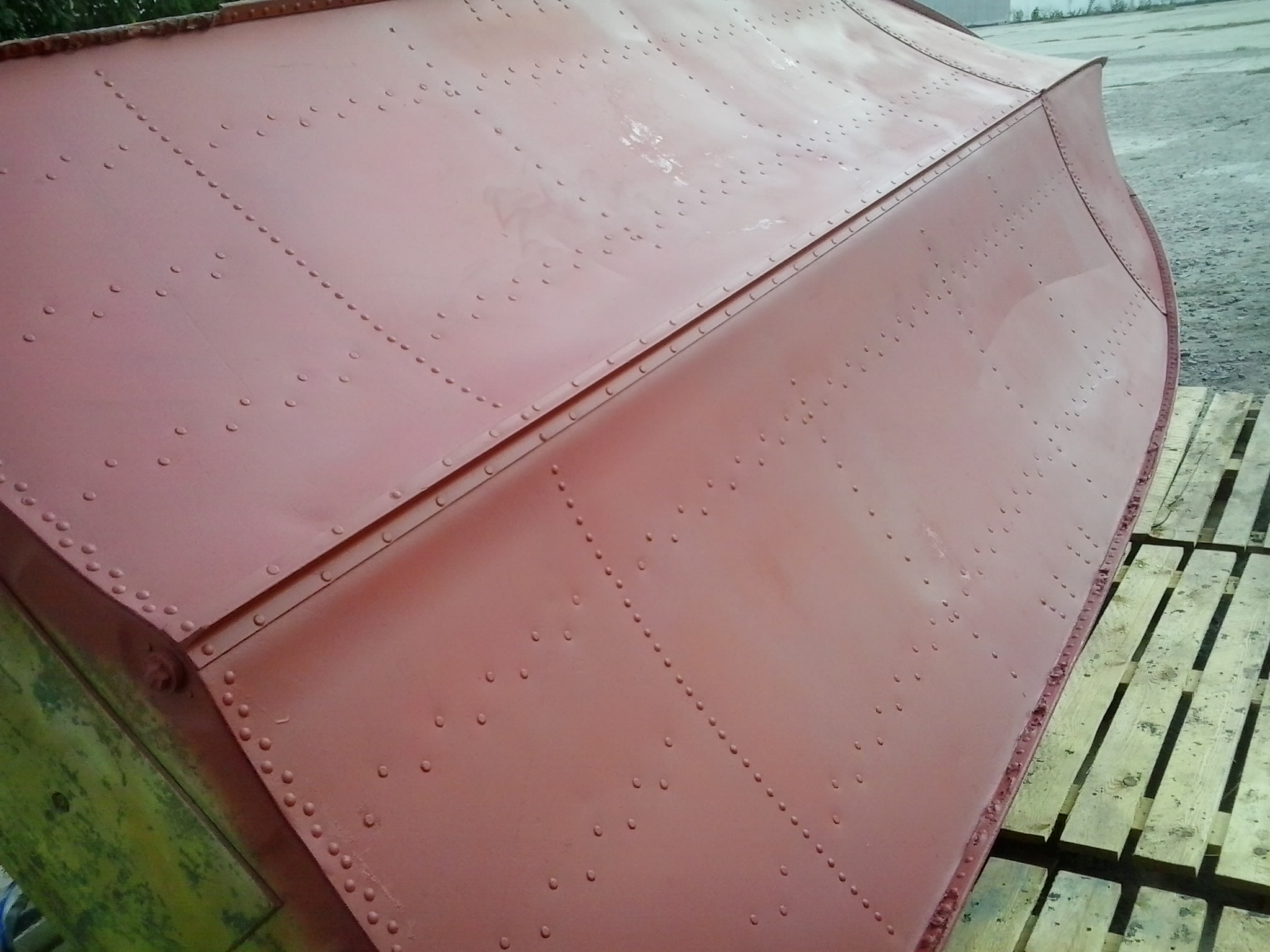

таким становится
Назва:  2012-07-20 13.15.37.jpg
Переглядів: 1642
Розмір:  1,44 МБ
ID:	27471   Щоб збільшити малюнок, клацніть по ньому
Назва:  2012-07-20 13.15.42.jpg
Переглядів: 1417
Розмір:  948,8 КБ
ID:	27472   Щоб збільшити малюнок, клацніть по ньому
Назва:  2012-07-28 15.25.22.jpg
Переглядів: 1572
Розмір:  848,7 КБ
ID:	27473   Щоб збільшити малюнок, клацніть по ньому
Назва:  2012-07-28 15.41.03.jpg
Переглядів: 1391
Розмір:  1,27 МБ
ID:	27474   Щоб збільшити малюнок, клацніть по ньому
Назва:  2012-07-28 16.26.46.jpg
Переглядів: 1521
Розмір:  999,8 КБ
ID:	27475   Щоб збільшити малюнок, клацніть по ньому
Назва:  2012-07-28 18.12.25.jpg
Переглядів: 1252
Розмір:  1,28 МБ
ID:	27476   Щоб збільшити малюнок, клацніть по ньому
Назва:  2012-07-28 18.30.24.jpg
Переглядів: 1295
Розмір:  1,40 МБ
ID:	27477   Щоб збільшити малюнок, клацніть по ньому
Назва:  2012-07-28 18.57.51.jpg
Переглядів: 1336
Розмір:  937,5 КБ

в свете этого есть вопрос: а если накладка будет состоять из нескольких кусков (двух или трех)? это не смертельно? И еще - какую ленту еще можно прокладывать между листами дюрали и накладкой? и как это делать?
