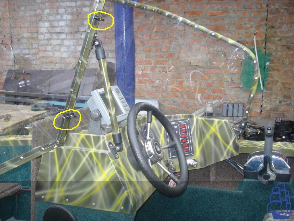

Парни, всё очень просто... Себе на лодку поставил так называемые жабки, в верху и внизу форточки, закрывается быстро и плотно.
Задвижка "жабка" мод. 11
Назва:  58.JPG
Переглядів: 1328
Розмір:  366,4 КБ

Да я смотрел по фоткам, большинство ставят поворотный флажок, из плотной резины.(как на фото ниже).Думаю не зря, и потёртостей не будет, и вибрацию гасит..
Только вот, где его купить?
Назва:  ываываыобпрыаобмры.JPG
Переглядів: 1248
Розмір:  122,2 КБ

Мужики, ну подскажите какую поставить защелку на форточку... где Вы все пропали??
Я себе такую поставил
Назва:  Фото 003.jpg
Переглядів: 1167
Розмір:  1,07 МБ

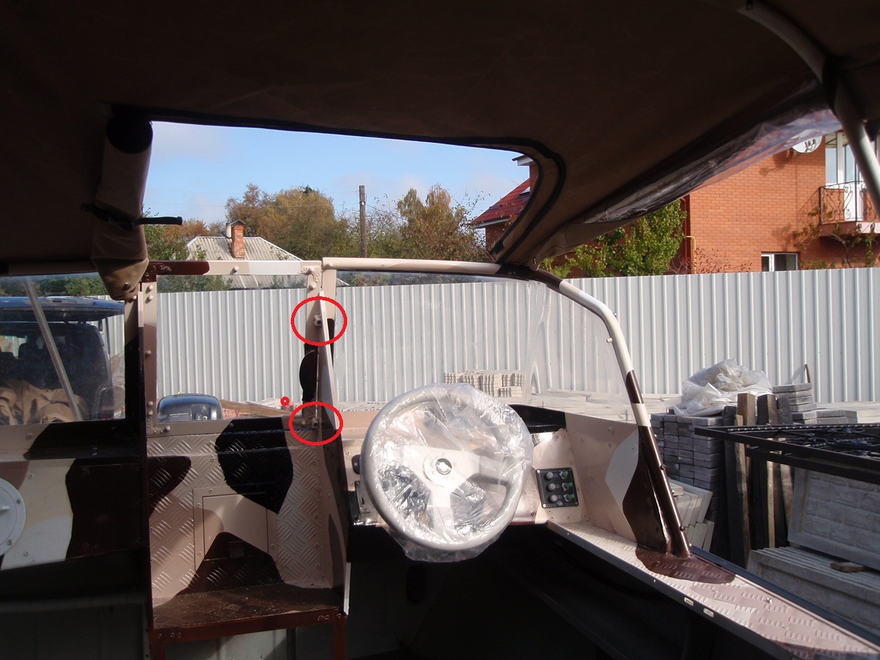

Ежели чего, то вот мое стекло.
Штатную рамку выбросили, родное крепление снизу переклепали со смещением вперед и расширили - можно локти на борта положить и кучу хлама над панелью
Востаннє редагував Брат с Севера: 22.08.2012 о 11:36.
