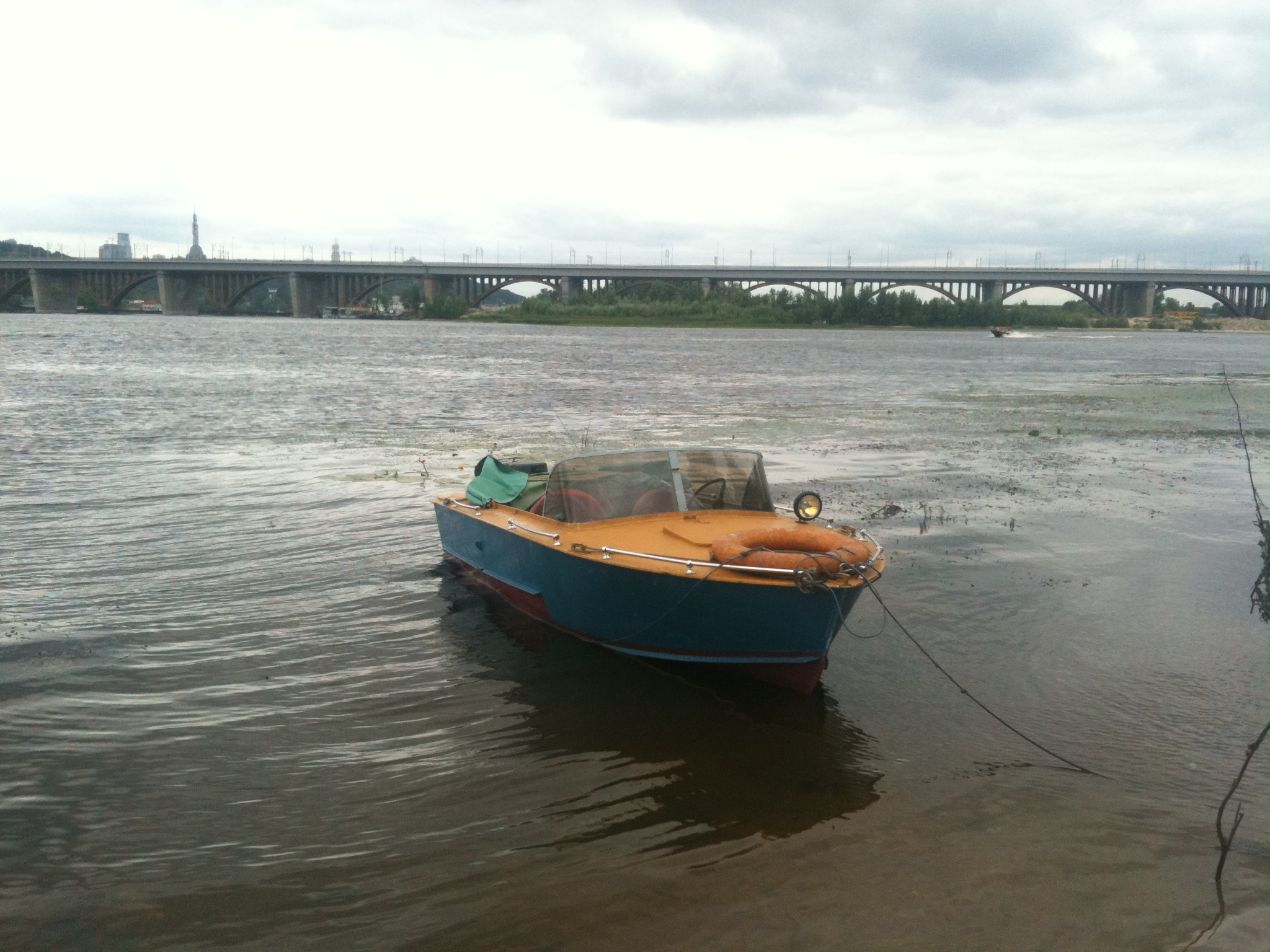

Вариантов много... Вы бы определились, какой именно нужен.
Лично у меня стоит рамка от авто Таврия. Лобовое стекло прочное, не царапается, не тускнеет на солнце и всегда (если что) заменяемое без особого геморроя. Очень удобно иметь дворник, который выручит в дождливые переходы. Из минусов - не получится сделать проходную дверцу. Ну это, если есть необходимость...

mehanik66, очень красиво, мне нравится. А как к лодке крепили? сверлили или как-то по другому? А боковые стекла от чего?
Боковые стекла из любого оргстекла. Они не принципиальны. Главное видеть впереди. В данном случае боковушки для жесткости конструкции, но можно обойтись и без них, установив только вертикальные стоечки, за которые в ходу можно и держаться. Конструкция крепилась при помощи герметика и обычных вытяжных заклепок. В кокпите установлена торпедо от старенькой тойоты, в которую были вмонтированы магнитофон, эхолот, держатель для мобильного телефона и прочие полезности...

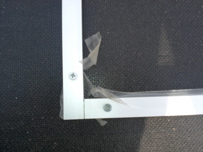

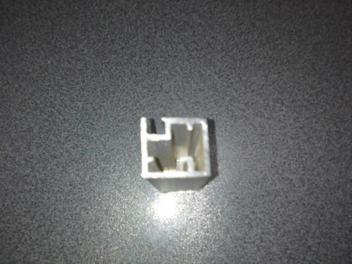

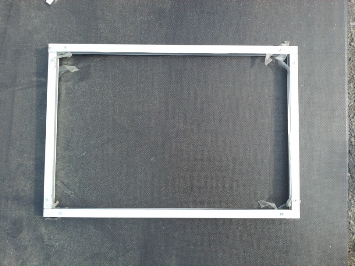

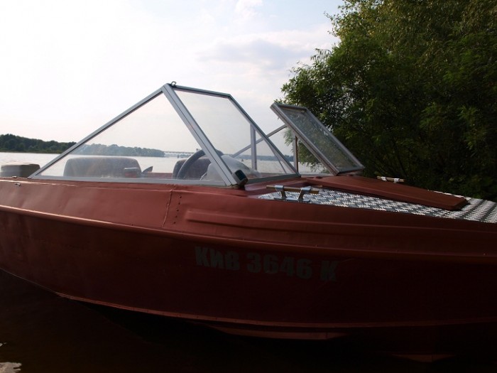

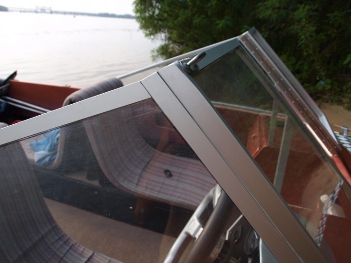

Я использовал для изготовления рамки форточки и рмаок боковин профиль SD103 по 24грн м. и 90 градусные уголки, вот где получилась прочность так прочность, плюс всё раскручивается и скручивается без проблем. Рекомендую сделать форточку очень удобна погрузка выгрузка. В качестве стекла можно использовать поликарбонат или акрил он дешевле, ну или стекло сталенит какой-то.
