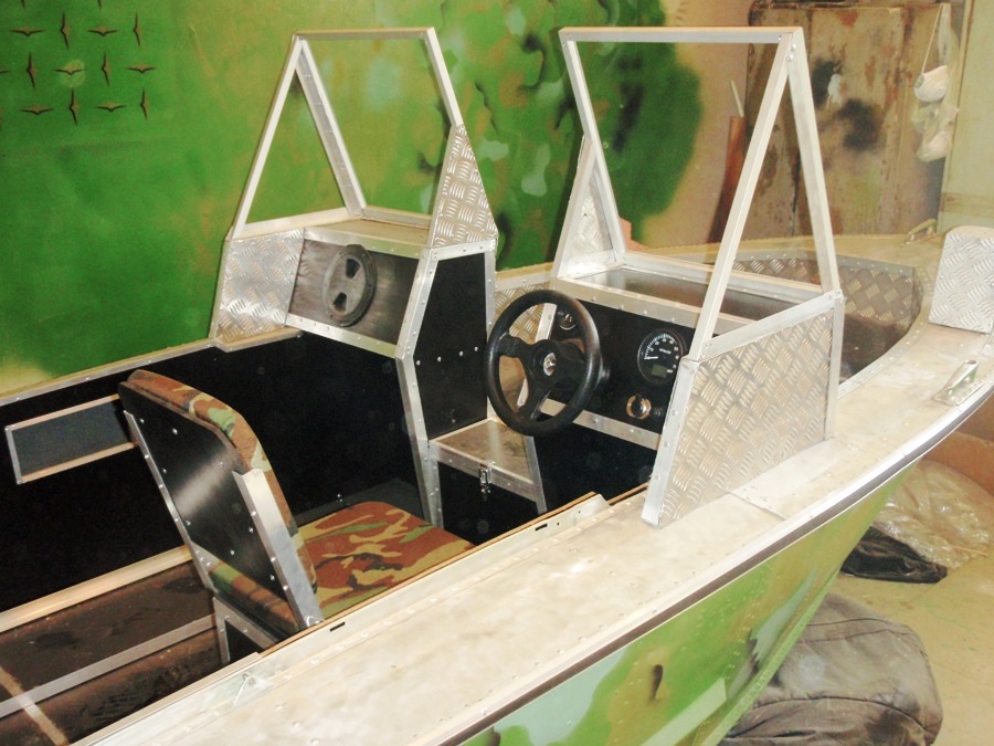

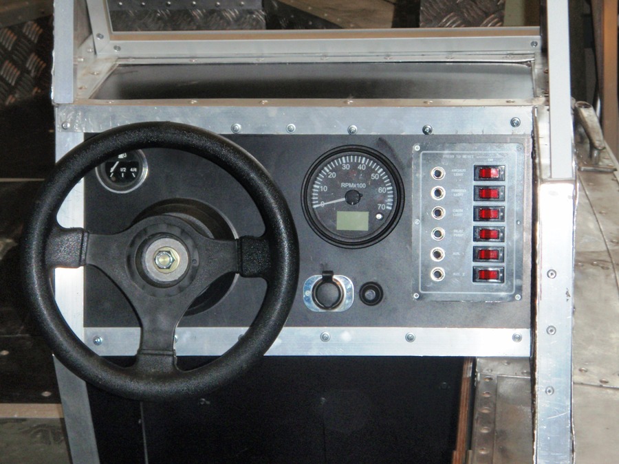

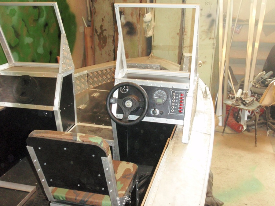

А я вот с рыбалки с Астрахани приехал, ни как не могу себя заставить делом заняться, ни ма пока хоша и все тут. Вот толь приборку вчера собрать удалось и все.

Даааа! Крейсер зачётный... Только, по-моему, очень высокие стекла. Но это
чисто ИМХО. Может кому-то нравится полностью за стеклом прятаться, а я люблю, чтобы можно и поверх стекла смотреть.
Вообще же - молодчина, поздравляю!

Допис від VIKOV Переглянути допис
Спасибо
Если честно я вааще не знаю как мне больше нравится смотреть, т.к. эт мой первый кастрюль в пользование. Но покатушки на гуандоне когда и ветер и дождь и снег нам в харю, а мы ....... И бесполезно, фуфайку + плащь один фиг продувает и ч/з 10км принимаешь позу х в лодке и думаешь да нафиг я вообще поехал на эту рыбалку. По этому и сделал вровень с макушкой, что б не намека на ветер в кокпите
