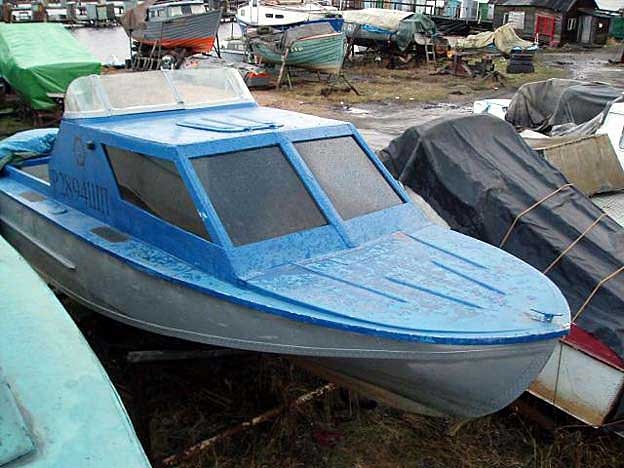

Допис від Влад Вихарев Переглянути допис
...... Сейчас ходить есть на чём, задумался о комфорте, хочу сделать каютный "катер". Вот только что взять за основу?......
Вот это!
Назва:  1.JPG
Переглядів: 654
Розмір:  102,1 КБ
