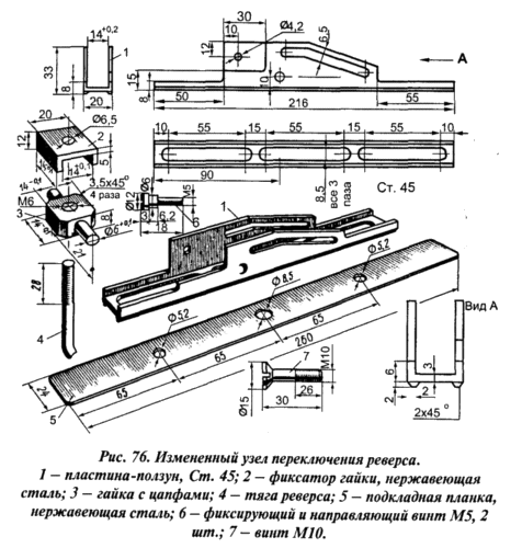

Немного изменён,а вернее добавлена ещё одна направляющяя пластина чтобы шильдик ходил ровно. Как заберу мтор сфотаю выставлю. А усилие при заглушенном вообще легко,без сопротивления, ну при заведенном, немного упирается, но справляется нормально , без ущерба для троса . А как всё будет работать, покажет практика. Но такая конструкция уже работает не на одном моторе.

Немного изменён,а вернее добавлена ещё одна направляющяя ...
Вот так?

Нет это двойная,а у меня одинарная.К сожалению не работает графический редактор, я бы нарисовал.Но как заберу моторы, то сфотаю и вывставлю.
