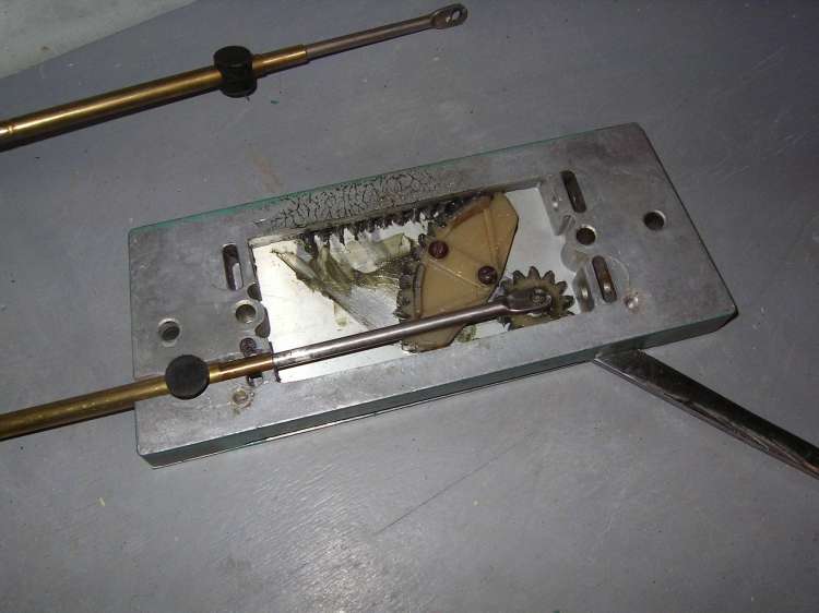

Ну вот не видел темы. Ну что же как что нибудь накрапаю, то выложу. Как раз буду ставить, на Прог Д/У от Москвы переделанное под импортные троса С-2, универсальное как для Вихря так и для Москвы. Так как надеюсь последнюю найти. Если конечно это касаеться Прога. А так же возвращаюсь к отложенной теме, Прогреса на крыльях. пока начинаю собирать материал.

Ну вот первое фото д/у после переделки, под троса С-2. Будет частями.

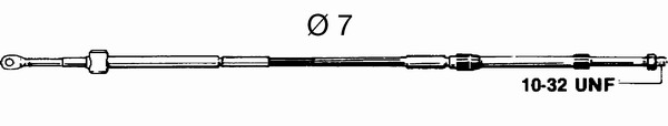

Та то вродь много С-16, уж больно моцные. С-2 при правильной установке вполне справляются. Хотя тут каждый решает для себя сам. ИМХО.

Похоже одинаковые они, отличие в конструкции фиксации со стороны командера. На мой взгляд крепление С5 и С16 надежней и проще.ИМХО

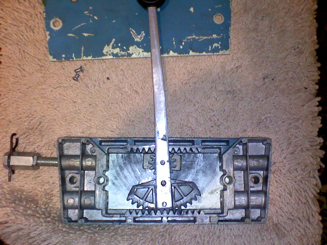

Может и так, но побовал работу Д/У, то вполне хватает.Вот пока одна половина.

У"МС40" как раз С5 про которые Вовчик и говорит что они посопливей со стороны двигателя.Поэтому и предлогались С16 которые со стороны двигла такие же как С2, понимая какое усилие нужно приложить для включения редуктора "Вихря". Кстати прийдеться переделывать второе ДУ и под "Вихрь", по сему есть идея, на второй половинке (реверса) поменять местами секторную и круглую шестерни и в таком случае может получиться что положение ручки на ДУ "передний ход" совпадет с выдергиванием штока реверса на "Вихре". Наверно.

Не С-2 хватает,для включения передачи. Всё проверено работает.
В жизни или в гараже? Почему спрашиваю? т.к. сомнения были в отношении "Вихря".

Типово Re: Моторная лодка Прогресс.
В гараже в бочке.

В гараже в бочке.
Как усилие на ручке? Механизм переключения я так понимаю штатный.
