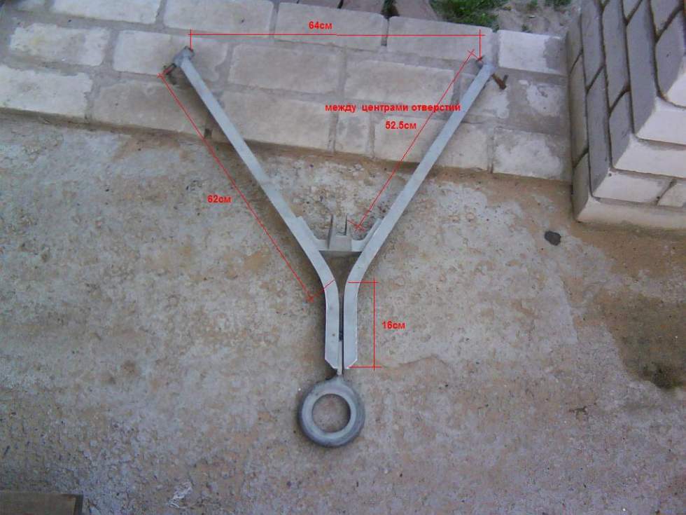

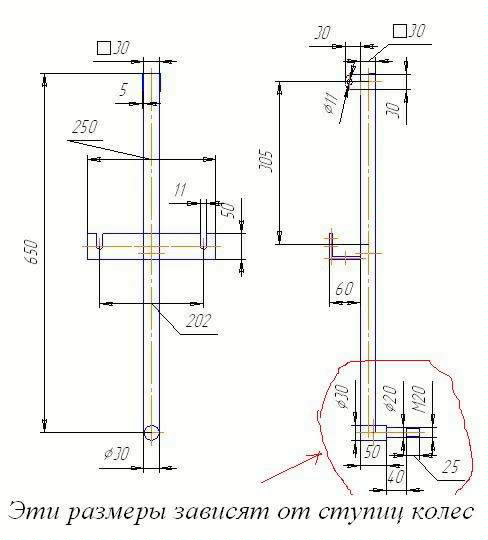

Доброго всем времени суток!
Собираюсь поставить свой прогресс на колеса,почитав интернет нашел их примерный чертеж. Подскажите кто пользовался или пользуется таким приспособлением, все ли размеры верны и хватит ли прочности показанной стойки,может у кого-то есть другие чертежи или рекомендации. Также вопрос по самим колесам кто с чего ставил и что для этого нужно?
Кстати нигде не могу найти чертежа с размерами для водила,а так как лодка от сварочного аппарата далеко,по месту сделать будет проблематично,да и по размерам лучше чем на глаз!
Короче как говорится,прошу любого совета или мнения по данной теме.
Всем заранее благодарен!

может и будет дешевле и проще,но пока собираю информацию об этом.попутно ищу где купить+ко всему везде пишут что стандартные проговские колеса не очень,могут корпус повредить.так что собираю максимум инфы.
А колесо на фото случайно не с 4 прога?

Да, это с четвёрки.
С П-2 - без амортизаторов, примерно то, что хотите изготовить.

я думал изготовить на колесах от авто.и амортизировать за счет приспущенной резины(как думаете будет достаточно?).просто незнаю где найти такие рессорки как на 4 проге или подобные .стойку я сделаю по размерам под прог 2,а какое колесо примудрить еще в раздумьях.
Но еще меня смущает водило.какие у него размеры???

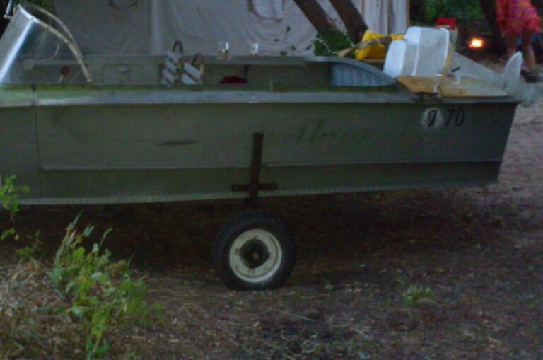

Основные размеры такие, это вродь водило от П-4.
Но чтобы его подружить с фаркопом авто, надо ещё дорабатывать как на фото 2.

Водило однозначно нужно переделывать. Во первых под автомобильное прицепное переделывать , во вторых штатное не выдержит т.к сделано из хлипеньких дюралевых уголков и с серьгой. Колеса выдержат штатные, но ехать нужно будет медленно и осторожно, а потом по яй.. пояс в воде мудохаться с крепежом. все это дрочь, нужен трейлер. Колеса только подкатить- откатить лодку по ровнячку на стоянке. Одному даже на пологом слипе лодку не вытащить. Был у меня комплект таких колес. Покатал по двору пустую лодку когда делал. а потом продал кстати в Киев и сделал трейлер.

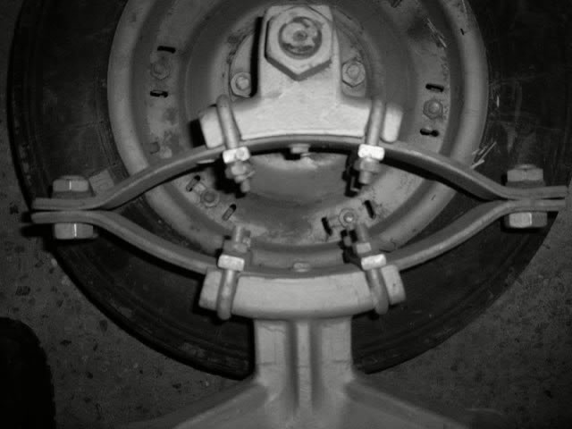

Всё подходит.Только трубочку распорную убрать в верхнем креплении.Или вообще сделать новое делов копейки. Водило тоже подходит с серьгой. Уголки вверх дном переворачивать все крепления переставить уже в таком положении,и на стандартные отрверствия ставим прицепное.На каждый уголок подкрепить полосой металла.

Да с колёсами сразу разобрать там по памяти стоят 305 подшипники.С распоркой из трубки.Первый подшипник снимаем трубку выкидываем на её место тавим ещё один подшипник.То есть что бы было три.Разницу до шплинта компенсируем шайбами.Две половинки на прокладку и герметик. Всё собираем.

Для своего Прогресса 2м решил делать колеса небольшие, чтоб в бомболюк влазили и нашел старый советский прицеп Скиф. Вообщем колесики подошли то что надо, приспустил чуть и лодочка не прыгает на ямах. Всего то надо квадратный профиль 30х20 и правильно сделать разметку для крепления колес. Водило делал из 45 уголка, грел резаком и гнул по месту и прихватывал сваркой. Под прицепное делал вставку из квадратного профиля 60х60 (во внутрь входило прицепное) и приваривал к готовому уголку. Да чуть не забыл... Если будет видно на фото с тыльной стороны колеса я приспособил типа резиновой подушки под скулу лодки, боялся чтоб не треснуло по швам сварки и решил усилить именно так. Щас поищу кое какие фото...

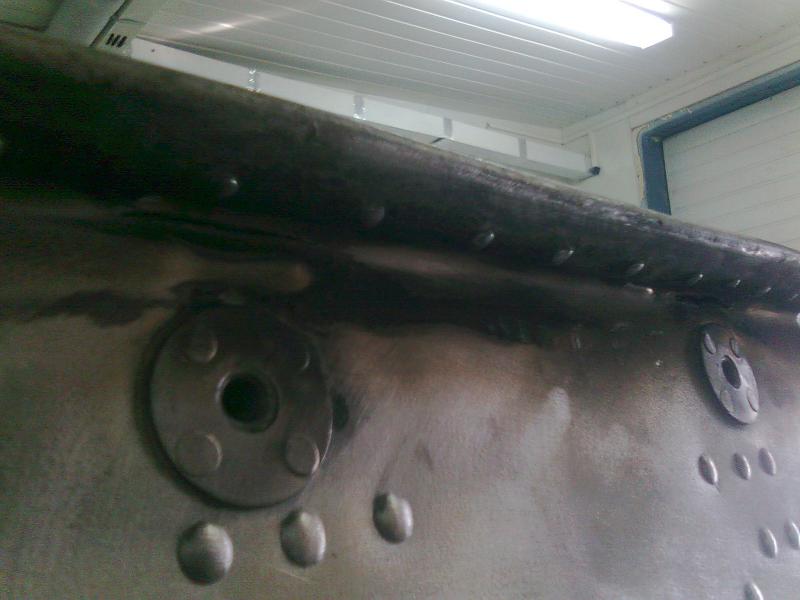

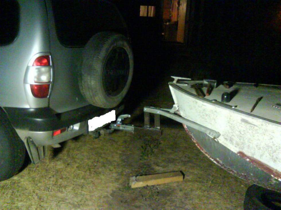

Последствия.

Ну незнаю, у меня за все года намёка на крепление нижнее слава Богу нет.Возможно большой ям прощёлкано.Я как писал выше смотреть надо внимательно на дорогу.
