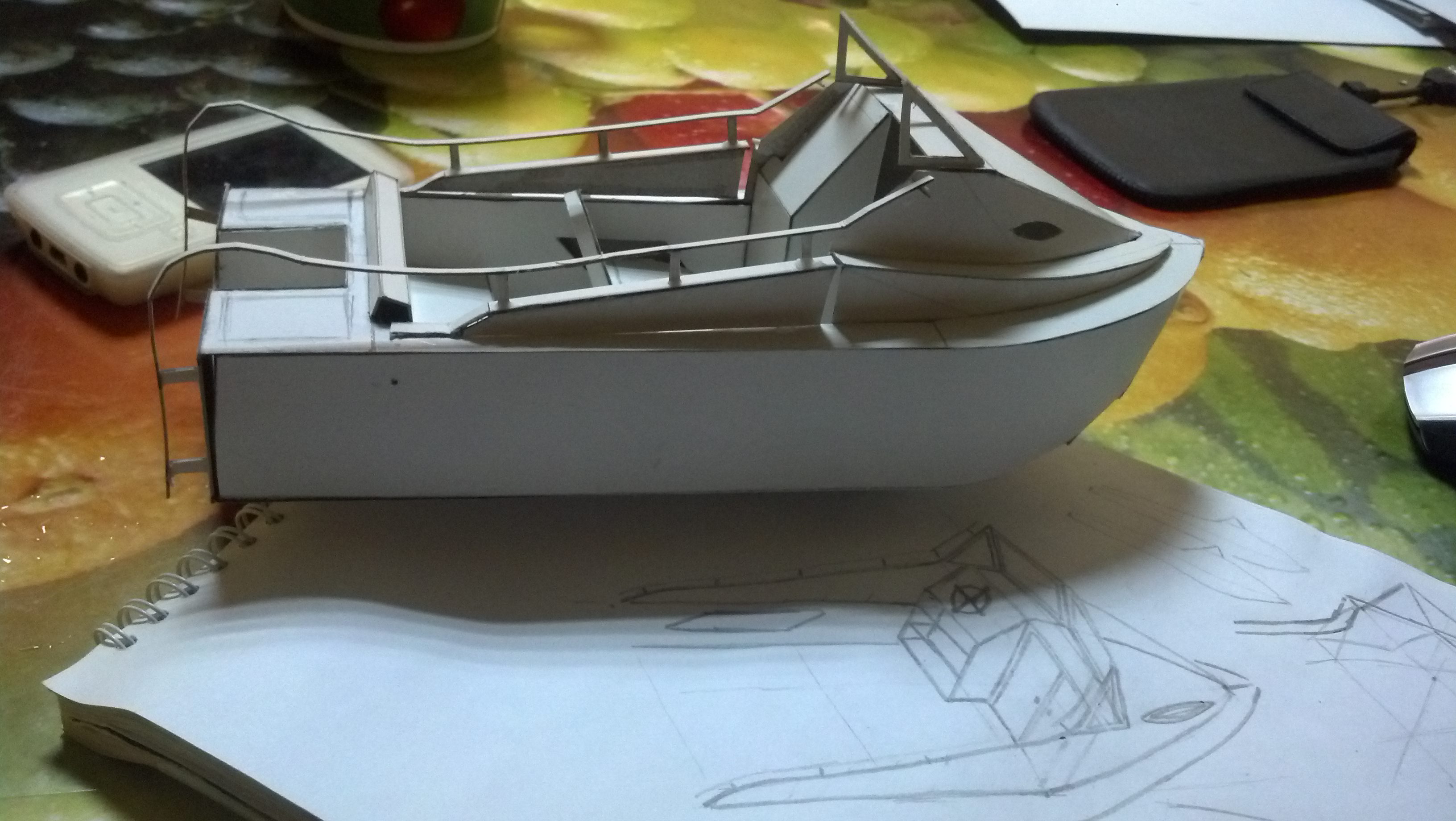

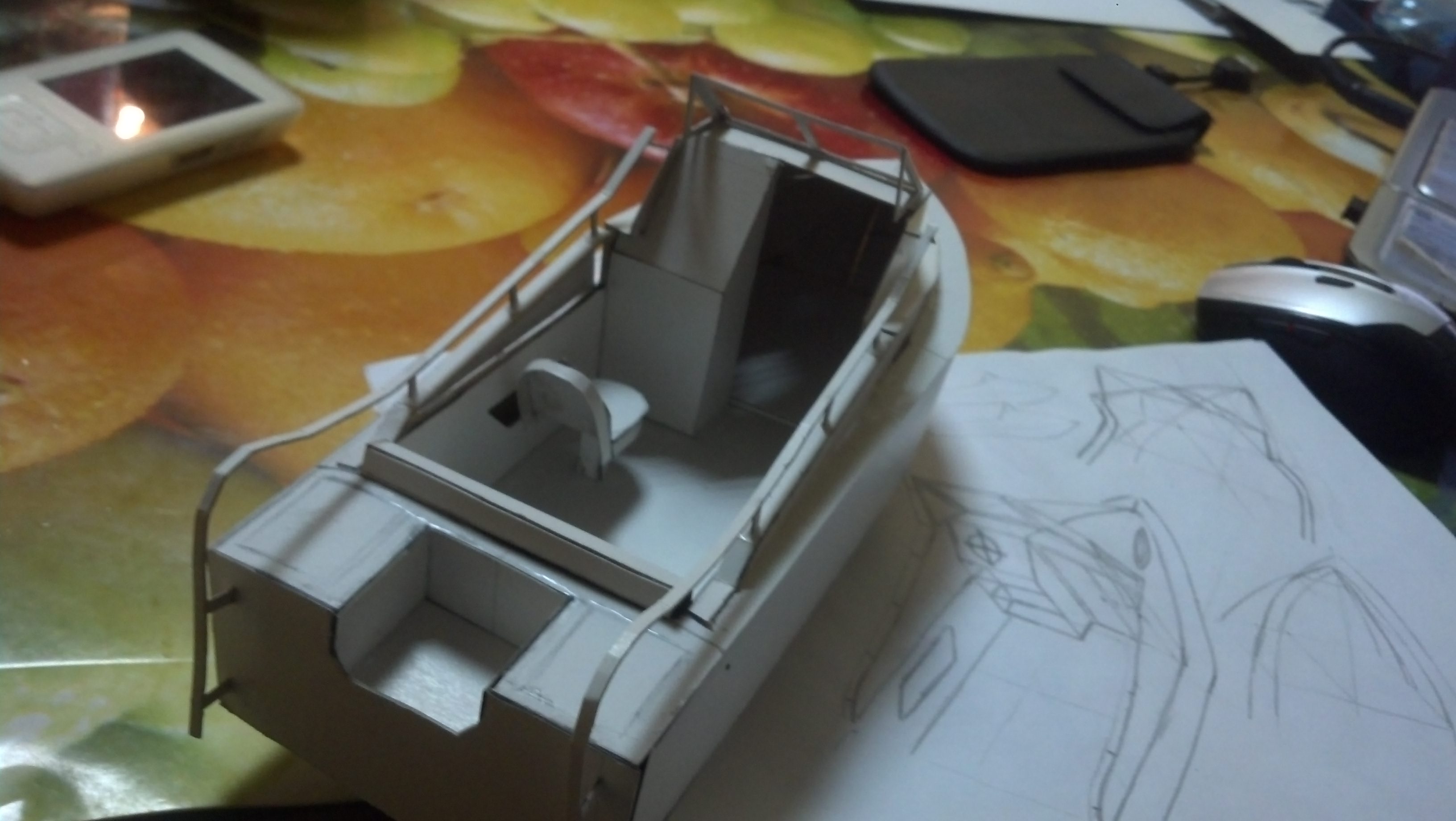

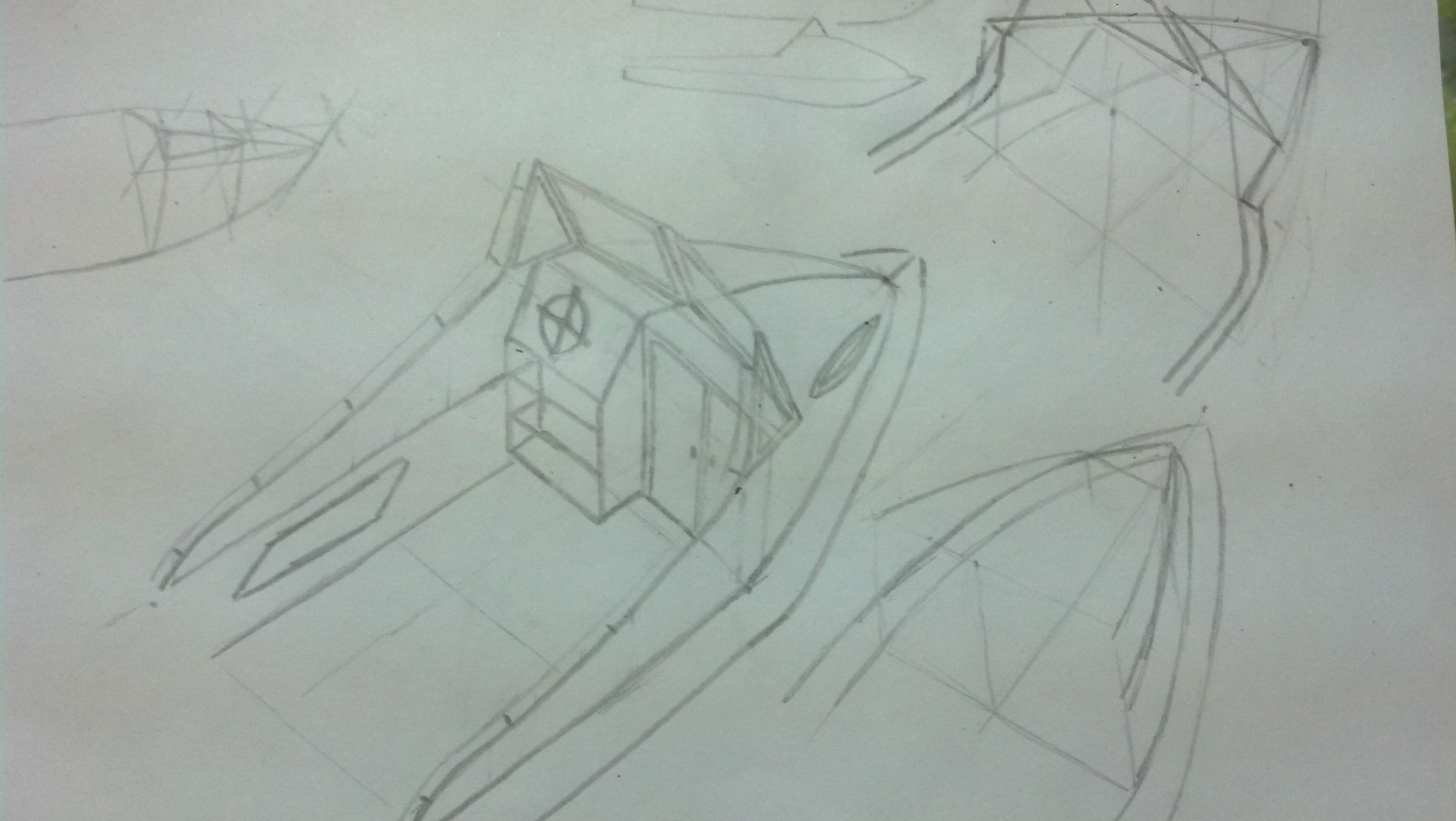

Вопщем так) начинаетса вот скоро новый сезон.мой второй в роле лодочника.вот решил немного переоборудовать свой Прогресс 2м который в том году купил у дедушки одного,который стоял в огороде востоновил влюбился но сново мало... хочетса эксклюзива и комфорта) Ближе к теме.Решил сделать каюту долко выдумовал вычерчивал делал макеты.позже добавлю фото эскизов макета,все нечего,вроде как несложно и реально.но вот стал вопрос в РУЛЕВОМ УПРАВЛЕНИИ КАК БЫТЬ????? его нужно переносить выше а тем все на тросиках... нехочетса все на роликах делать видал както делают без тросов???? Подскажите....

Назва:  PHOTO_20130327_182838.jpg
Переглядів: 1228
Розмір:  459,5 КБ
ID:	39986   Щоб збільшити малюнок, клацніть по ньому

Судя по Вашим макету и эскизу, планируется смещение в нос поста управления, переднего пассажирского места + дополнительные кг рубки\полурубки, однако не стоит сбрасывать со счетов тот нюанс, что "Прогрессы" не "полюбляют" носовую загрузку, а в идеале руль следовало бы сместить к корме на 500-600мм для улучшения центровки корпуса. Сможет ли "Н.-23" решать возложенные на него задания - вопрос... Переделка транца - быть может, не особо сложная процедура, однако прежде чем "избавиться" от двух весьма практичных рундуков и доклепывать рецесс, наверное, стоит все тщательно взвесить. Все вышеизложенное - ИМХО. С Уважением, Олег

а реально ли решить этот вопрос оставивши бордочки нечего непереклепывать,а сделать выносной транец.
А на счет рубки ,носа и центра тяжести.то в планах рулевое оставить на своем же месте.Все с стекловолокна вес максимум кг 20-30.

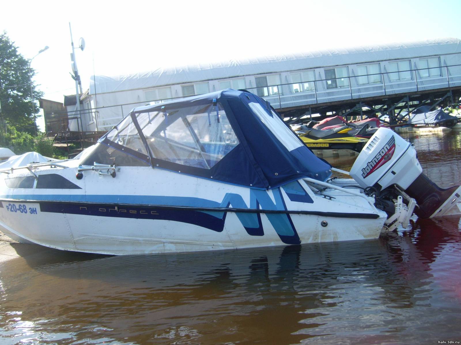

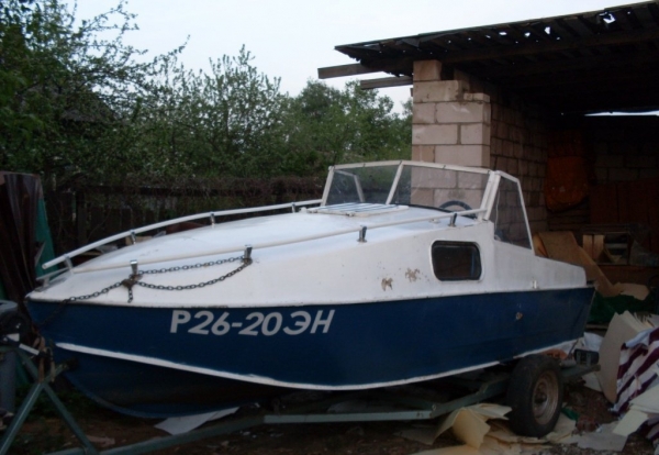

вот нашол. похожие на мою задумку.

ИМХО, бредовая затея. Лепить из прогресса каютник... Вес надстройки из стекловолокна 20-30 кг? Ну-ну... Как сделаете- взвесьте и озвучьте нам. Ну и еще- весь этот корабль Нептун23 будет двигать медленно и потихоньку.

Не имхо - плюс 100500 ДОКу.Если в ваши планы входит выклеить такую надстройку из стеклопластика - то вы еще не очень в теме. Как вариант можно сделать малость попроще из фанеры с обклейкой стеклотканью - это более реально но тоже поморочитесь.Про то что места станет только меньше тоже 100%.И однозначно П-2 не любит носовой загрузки - в вашем варианте это может быть даже слегка опасно.Ну и ломать уже сделанную лодку как то рука не поднялась бы.Ладно еще поизголяться на пустом голом корпусе.

Хотелка не соответствует с возможностями и реалиями. ИМХО
поедет с нептуном не быстро, ворует место каюта(если там китайцев возить.. будет норм) ну и на первом фото видно его осадку.

У Вас видно талант к рисованию и дизайнерству!
Но с Прогом Вы не первый такой. В итоге получается только рубка-убежище, в которой можно только лежать. Высота в рубке должна быть не менее 120см. Это приведет к диспропорциям и опасной центровке.
Мне как-то Саша Пасик сказал: "Не трогай. Прогресс хорош, какой он есть!" Золотые слова. Так и есть. В итоге я вернулся к проекту Ритм. А начинал именно с Вашей задумки.
За обводы корпуса Прога народ прав. Это не тот случай.
Если нужна каюта, лучше продайте свой Прогресс и купите Москву.
Потому что после постройки рубки сразу встанет вопрос с мореходностью. Корпус будет бить о волну. Без снижения скорости на сколько-нибудь выраженной волне не пойти.
Что касается места, то его, если без выносного транца, практически не останется.
Кроме того, при такой ширине лодки да с рубкой в водохранилище уже страшней заходить. Центровка и парусность не расчетная. Как для бури.
Почитайте данные по испытаниям Прога, и станет ясно, из чего исходили конструкторы, рассчитывая высоту тента. И т.д., и т.п.
