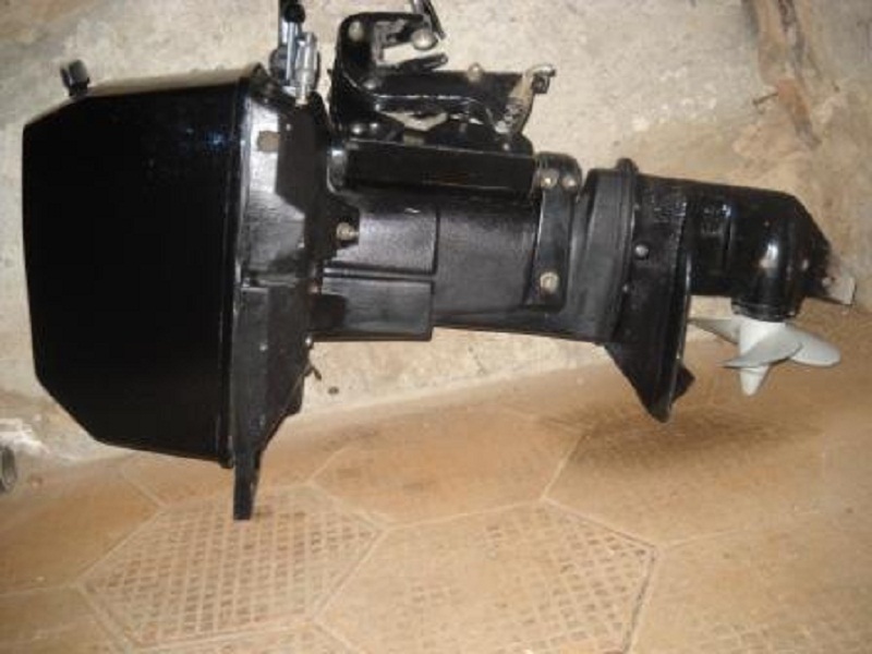

а что это за винт первый раз слышу,это чтото между зелёным и крассным? это он какой тяговой или скоростной?
Зеленого-синего у меня не было, он считается как скоростной, красный - 280Х230 как ходовой, белый - 240Х240 как грузовой, как то так, но всё от лодки зависит, на Прогрессе ходовым у меня был белый. А у кого то на Прогрессе и вот так - Утюг!

Для Прогресса белый винт годится практически для всех случаев, если конечно кирпич не будешь перевозить пачками. В России такой винт стоит 1800 рублей.
