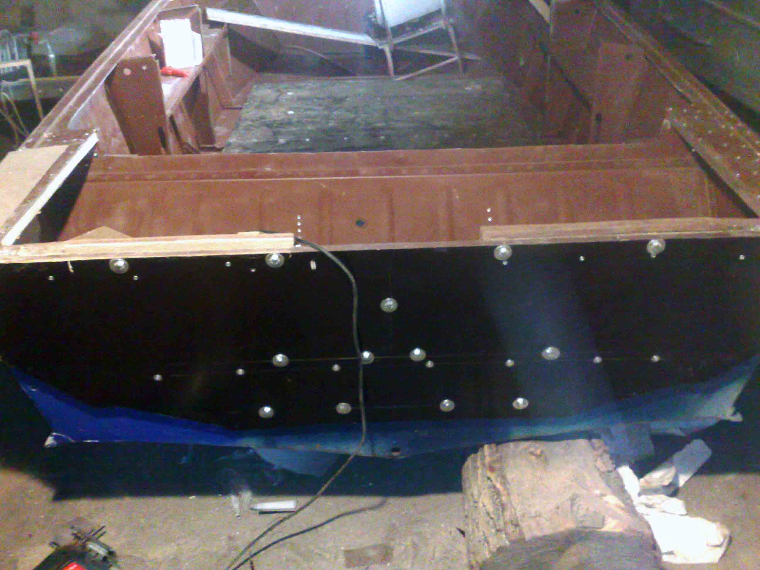

итак

От ты блин даёшь, я б на такое никогда не решился, работы блин непочатый край. Молодца. Копачевский нервно курит в стороне.

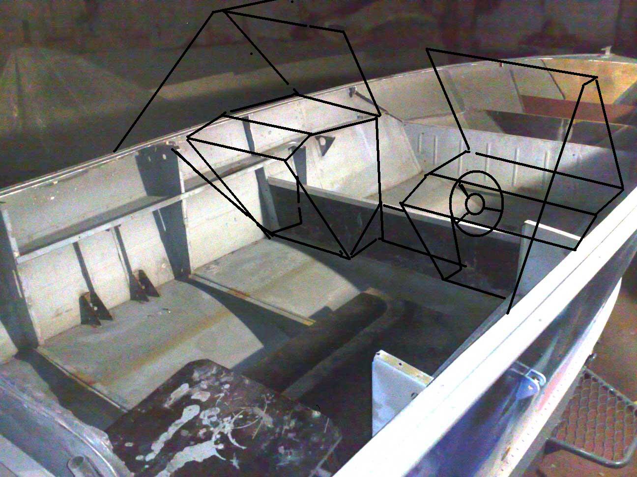

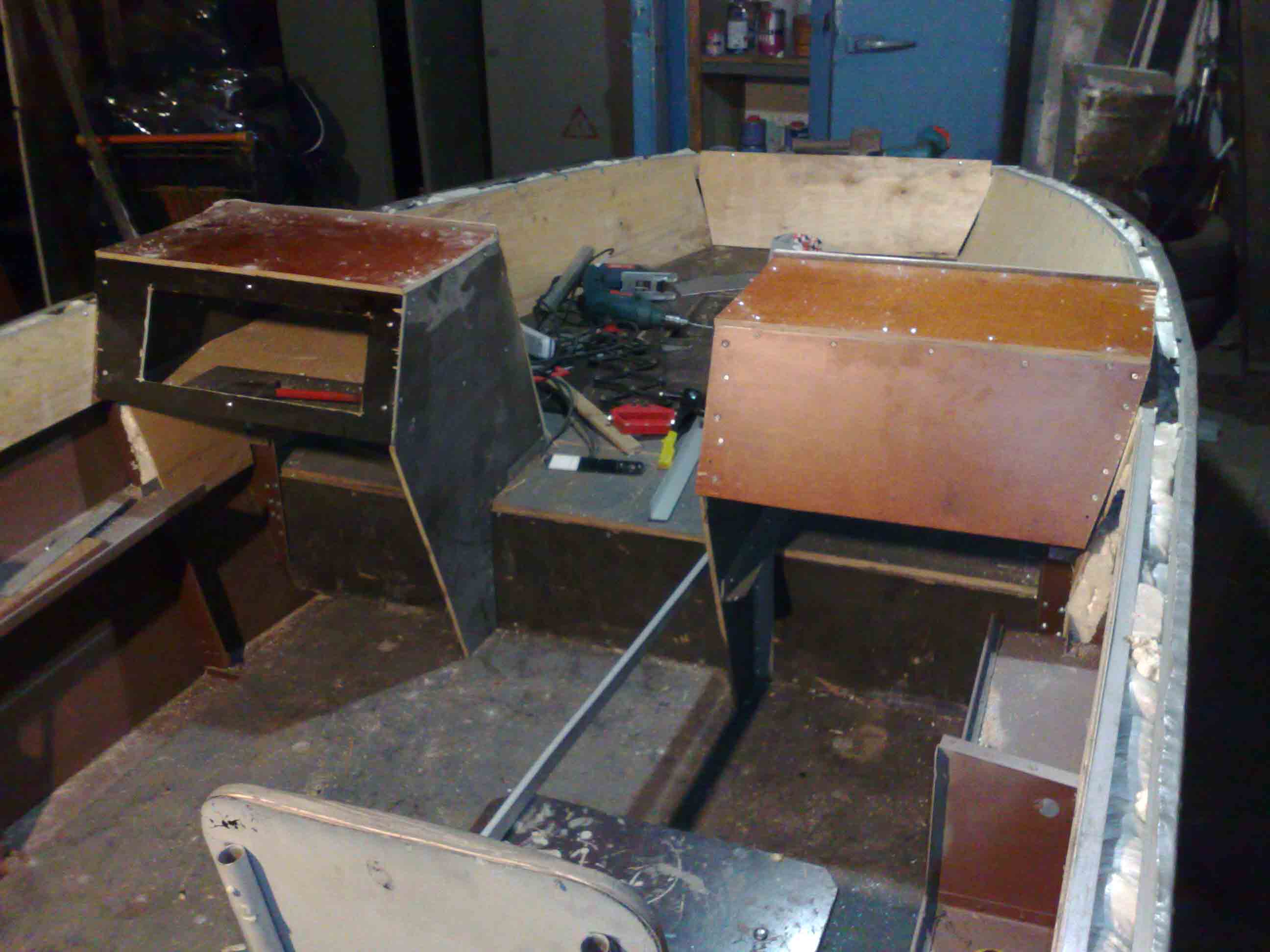

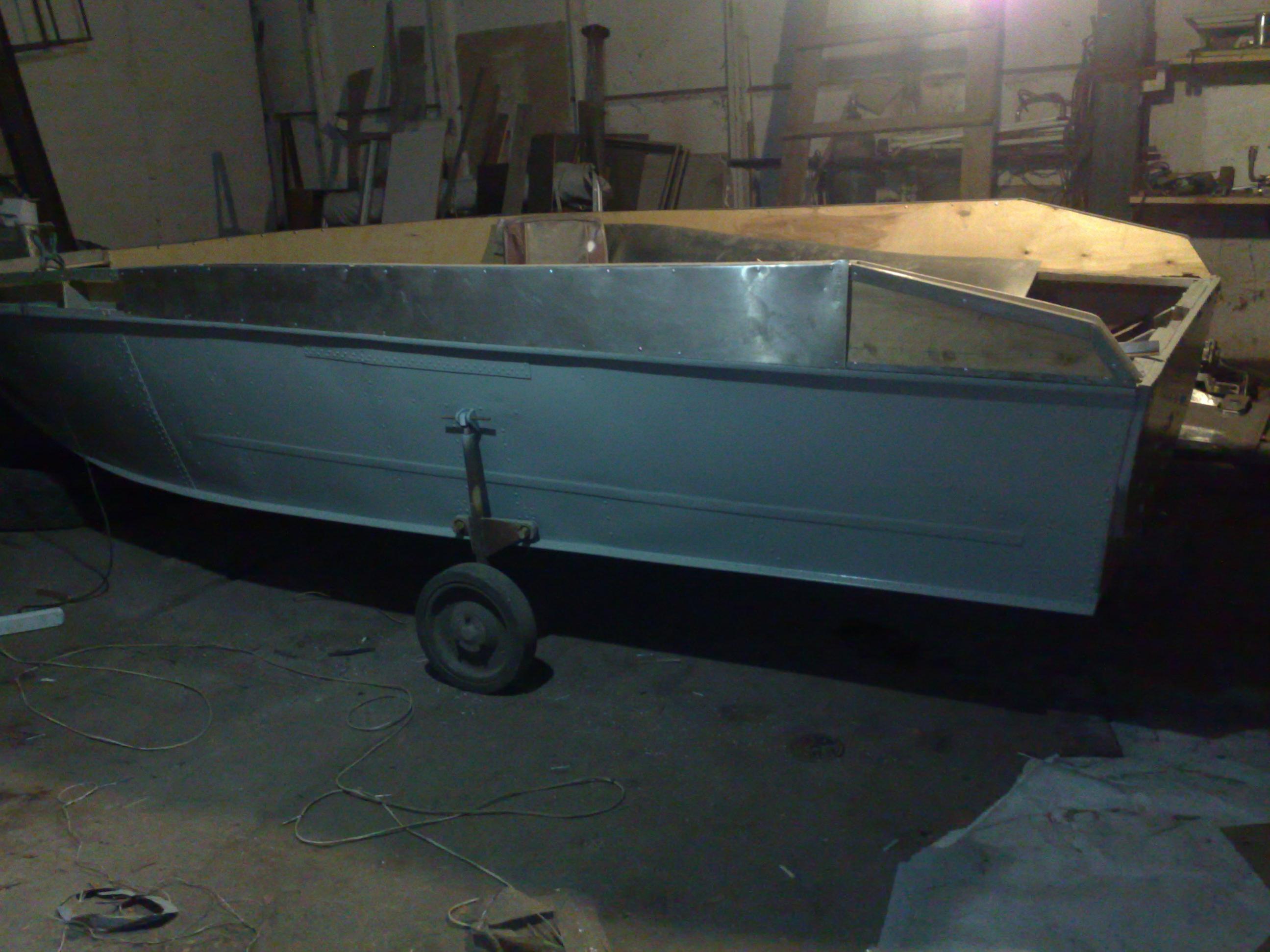

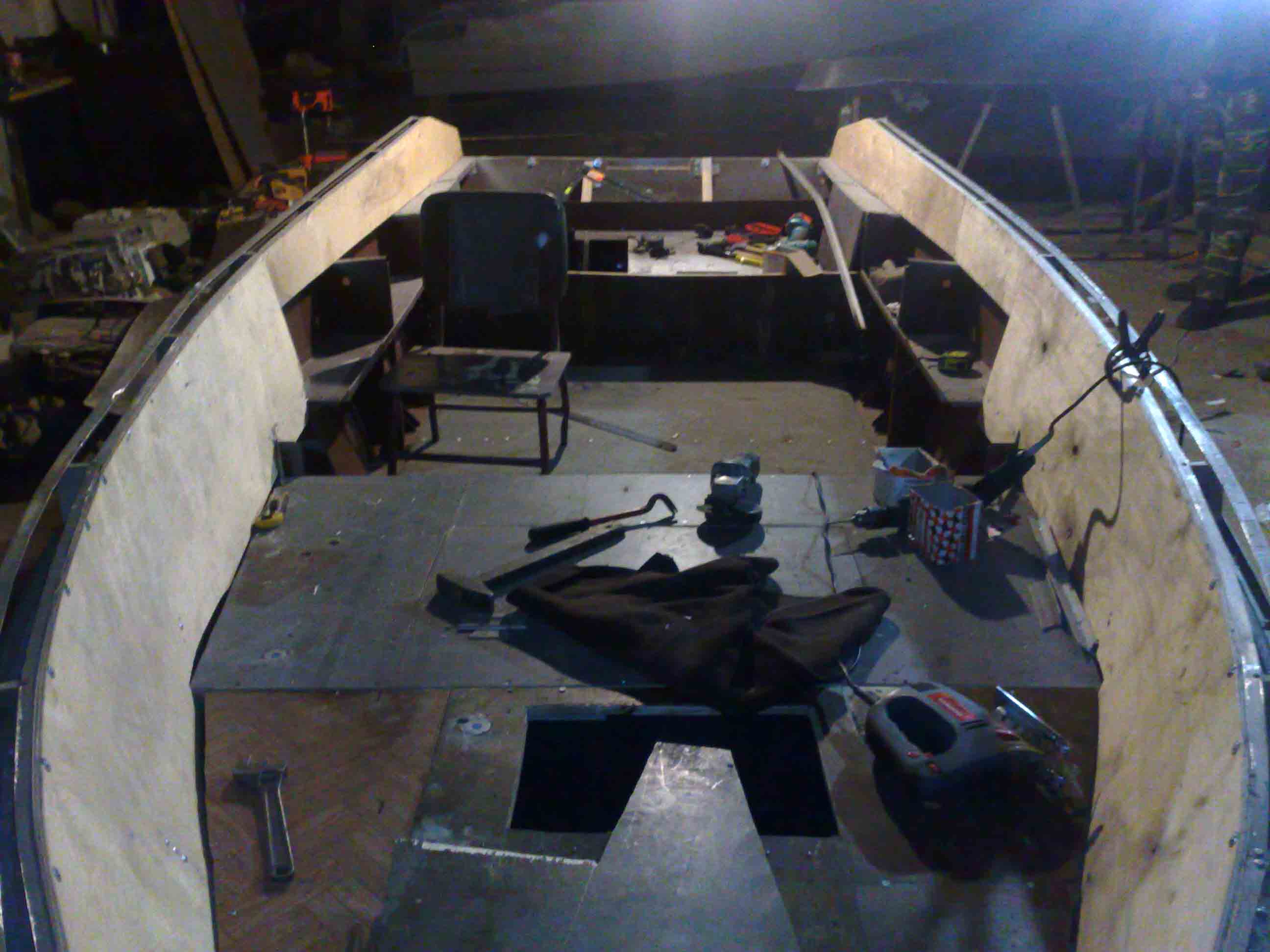

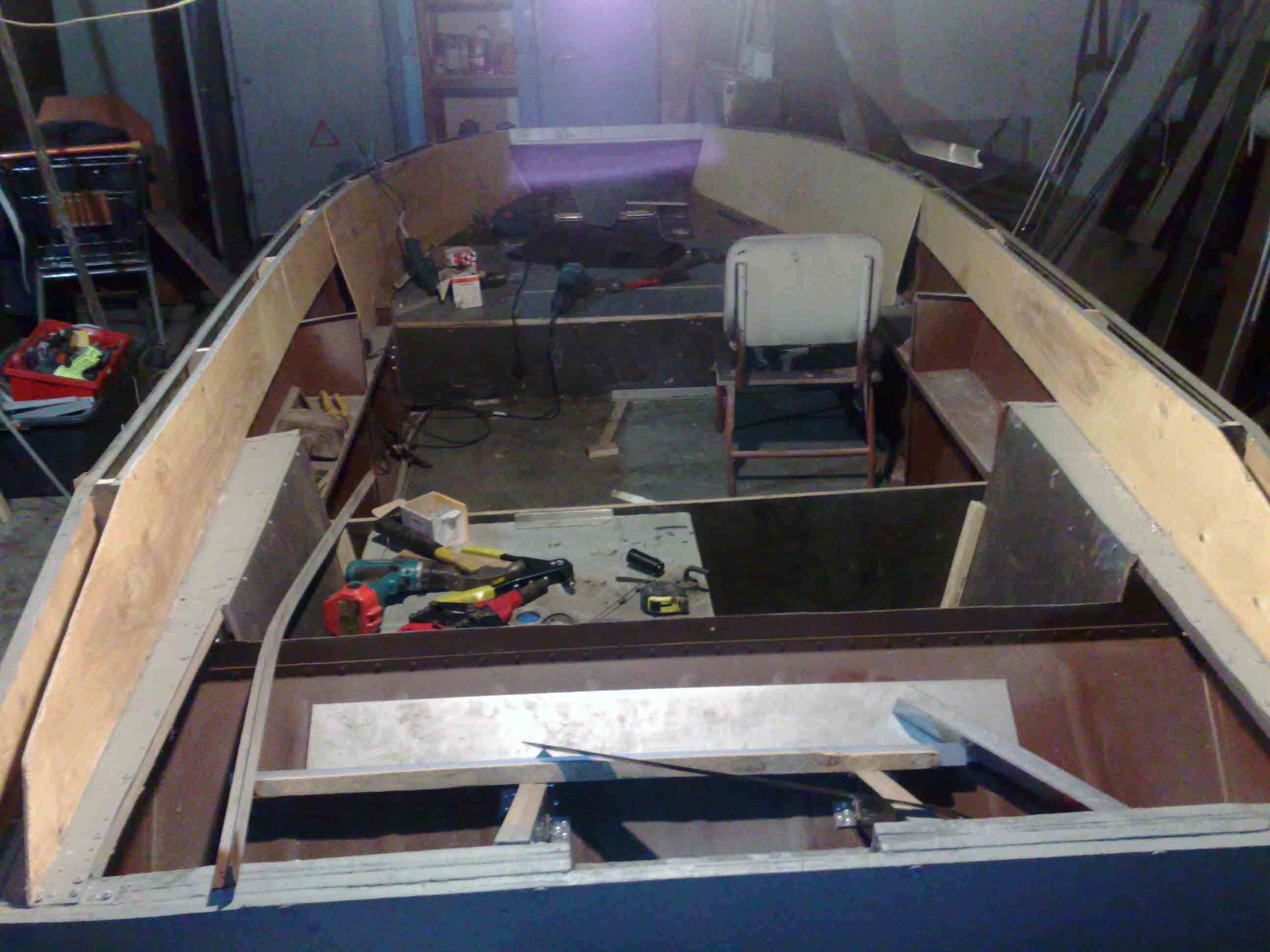

Вот что то началось проявляться, даю фотки жду комментариев.

Типово Re: переделка Прогресса 4
Допис від Ser Переглянути допис
Вот что то началось проявляться...
А чёё, прикольно получаеться.
Старий 17.10.2010, 17:19   #13 (permalink)
Аватар для Andrey 09
Карапь: П-4 МС-40
Дописи: 9.646
Сказал(а) спасибо: 4.465
100% очень интересно, Хочется посмотреть на результат и узнать об эксплуатационных особенностях...

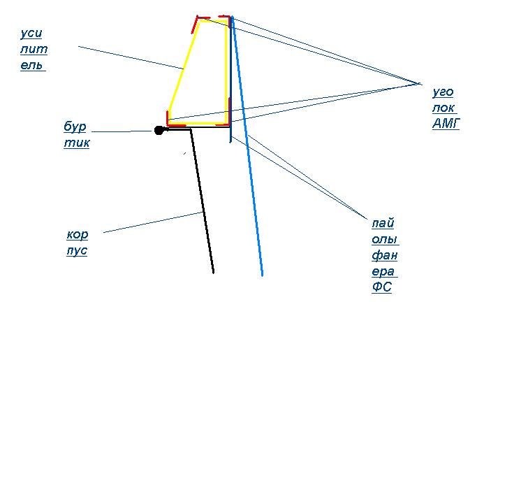

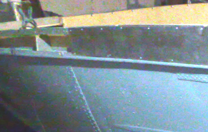

Серёга все получаеться оч хорошо. Но у меня вопрос , так как ты убрал бурт по краю , как подкрепляешь борта?
Старий 17.10.2010, 20:22   #15 (permalink)
Ser
Псевдо: Ser
Карапь: или мечтаем
Дописи: 689
Сказал(а) спасибо: 390
Буртик остается, а далее по авиационной технологии, усилитель, уголок с четырех сторон, фанера 4 мм ФС, алюминий АМГ 0,8 мм, во внутрь -пена.
Когда все собрано получается монолит.

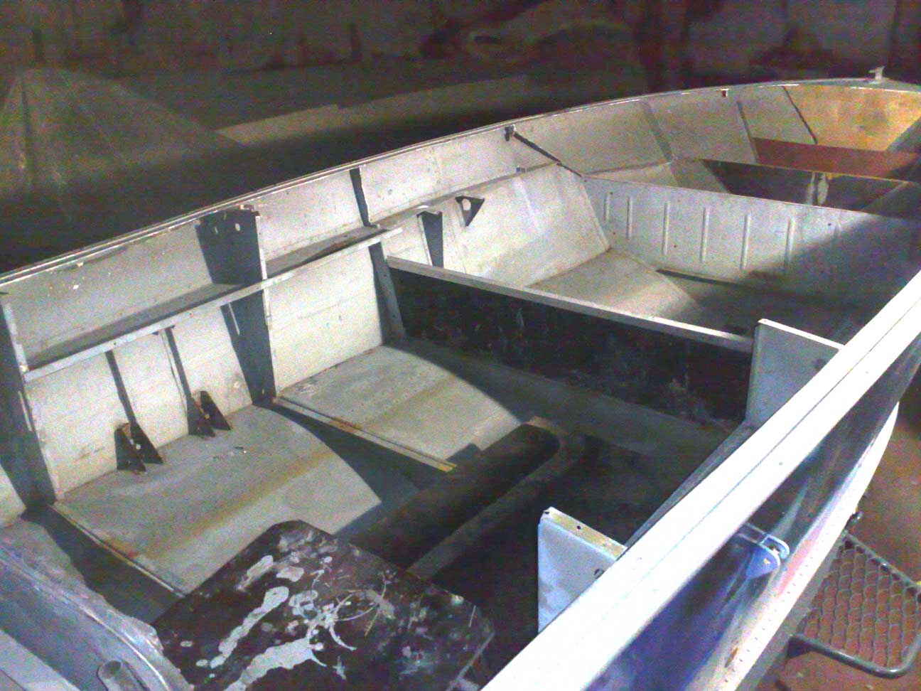

Получается что борт поднимается? А на сколько?
Старий 17.10.2010, 22:11   #17 (permalink)
Ser
Псевдо: Ser
Карапь: или мечтаем
Дописи: 689
на рецессе 20 см.

Однако, повозиться я смотрю пришлось
