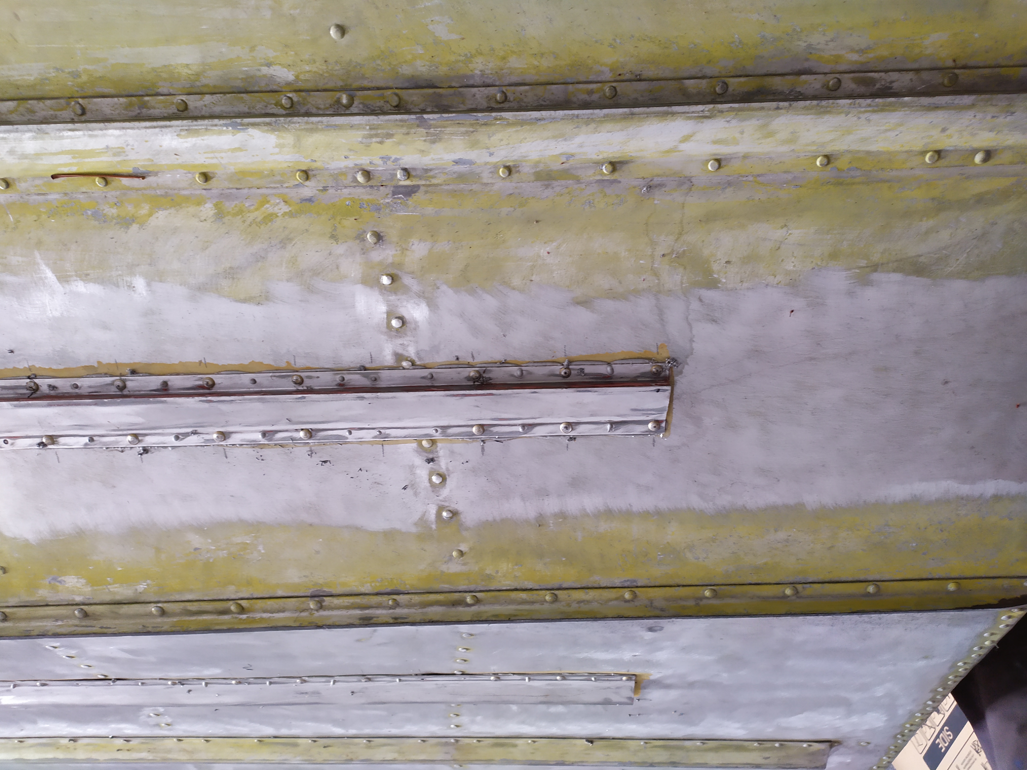

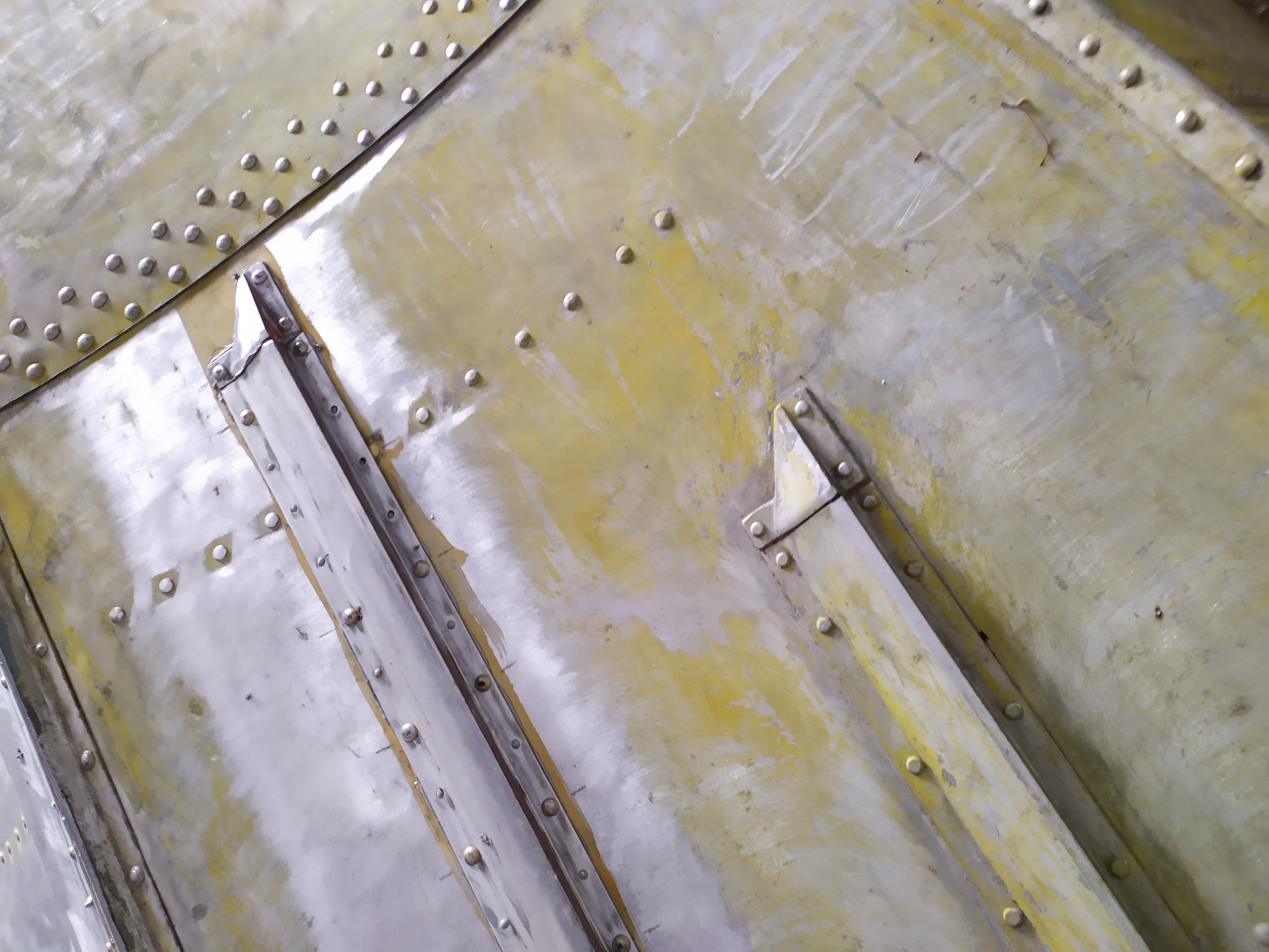

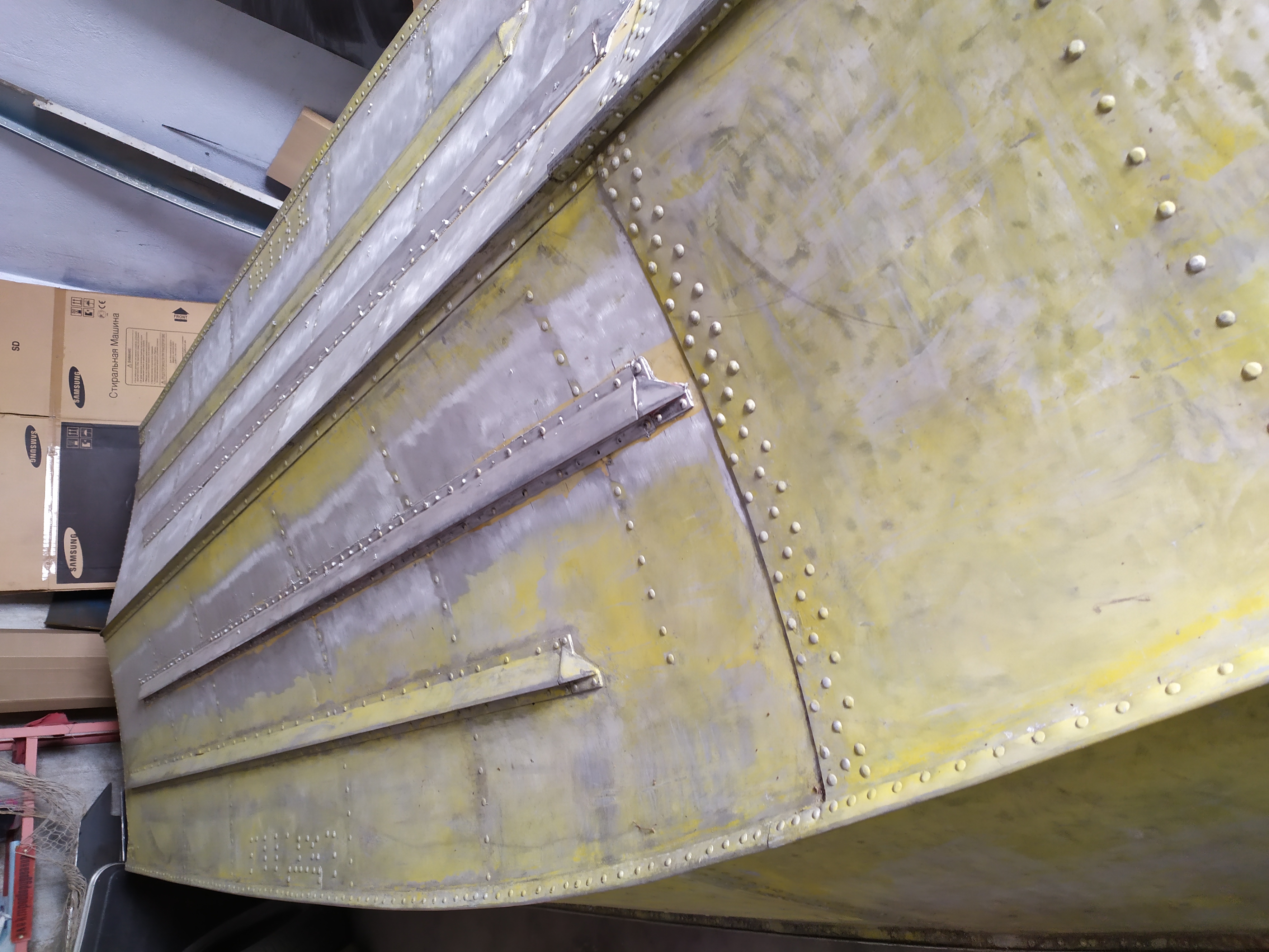

Старий 07.09.2020, 09:45   #405 (permalink)
Псевдо: Donald
Звідки Ви: Николаев
Дописи: 381
Сказал(а) спасибо: 19
Типово Re: Реданы на Прогрессе.
...вот решил заморочиться... посмотрим, что даст такое вот творчество! Пойдёт на пользу или во вред7 Хотелось бы услышать Ваше мнение...

Старий 07.09.2020, 10:29   #406 (permalink)
Аватар для maketchik
Карапь: Прогресс 2
Дописи: 45
Сказал(а) спасибо: 7
Поблагодарили 94 раз(а) в 27 сообщениях
Уголок 30*30*2 совсем Г...вно..
От любого причаливания на песочек на пляже , или в плавни за
червями . ТУТ ЖЕ ЗАГИБАЕтся к днищу.
Видел пару Прогрессов с загнутыми гидрошайб. И ХОзяива Явно "забили "
на ЭТОТ ЦИРК......

Допис від Donald Переглянути допис
Имхо - во вред не пойдет но и пользы тоже не заметишь.
Допис від maketchik Переглянути допис
на ЭТОТ ЦИРК......
Из АД31 точно не годится.Надо ставить дюралевый.
34-й богатырь...
calimbo (07.09.2020)

Херня это все.Советские инженеры дурнее нас с вами были,что ль?

...а вот и не так!!! Первые четверки были с 4-мя реданами и набор как у 2-ки и днище "а-ля" чаечка, но увы, где то что то пошло не так и получили Прог-4 как есть! ...Просто были реданы и решил приклепать...

Геометрия днища у 4-ки совсем иная,может там реданы и нужны были.А вот 2-ка уже сильно по-другому спроектирована.
Ну и под занавес:найдите-ка дюралевый новодел,4,6 длиной,что б он хотя бы под 30-й глиссировал.Не ищите,нет их.А 2-ка и под 25 кобылами вполне сносно чешет.

...осталось теперь решить, срезать наискось 10см тот таврик, что от транца или не срезать?
Попадался мне как то П-4 с дополнительными родными реданами приклепанными вплотную к килевой накладке такая себе типа гидролыжа получилась. Хозяин а точнее продавец рассказывал что эффект суперположительный.
Ну если просто надо было куда-то приклепать - считай что днище подусилил.Ну а если попытаться улучшить ходовые качества то имхо надо было родной редан сдвигать до транца и ближе к скуле а дополнительный +/- 25 см от него и максимально вперёд выдвигать до того места где ещё его можно приклепать без сильных перегибов.

...так вроде так и сделал. Родной см 10 не доходит до транца, а ДОП.редан он на зачищенном месте, максимально сдвинул к скуле до переборки. ИЛИ надо было заступать через клепки и заходить на саму скулу? Если так, то может и доклепаю... но там вроде как ну совсем чуть чуть.
И да схему брал с КиЯ не знаю какого года выпуска журнал, там заметка о новой МОТОЛОДКЕ пРОГРЕСС 4... Както так...
Не совсем ты меня понял.Родной редан сдвигаем назад и к скуле так чтоб от скулы был см 15.Второй редан можно в таком случае поставить на наружным краем на внутренние дырки от родного и выдвигать вперёд по максимуму.Когда-то прикидывал такой вариант можно было снять реданы на металлоломном корпусе но не срослось - порезали его...

...я так понимаю, реданы для П-4 больше нужны для усиления прочности днища и самого корпуса, а улучшение ходовых характеристик, это вторично? ...так? просто интересно авторитетное мнение. И да, по поводу подрезки ничего не прокоментировали...
С учётом отсутствия стрингеров внутри - походу так больше для усиления днища.По килевой накладке - теоретически лучше подрезать.Но опять же никакого ощутимого эффекта не заметишь.
