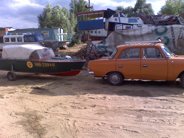

Вопрос как раз не глупый.По средине корпуса внизу есть два отверствия с резьбой для установки приставных колёс для транспортировки за машиной,там и устанавливаються. Тоесть снизу напротив верхнего кронштейна который торчит сбоку. но обязательно черезкакую нить резиновую прокладку. тогда они будут работать правильно. называються протекторы. На фот видно где колёса прикручены.
Назва:  Мой комплект.jpg
Переглядів: 685
Розмір:  143,8 КБ

На самом деле ставить лучше максимально близко к месту где есть контакт разных металлов. Например на алюминиевой лодке стоит мотор. На моторе понятно и на лодке например на заднем борту.

еще вопрос как правильно их установить?
1.Зачищаю место
2.ставлю резиновіе уплотнители и закручиваю
устанавливаются на место штатніх колес...ничего сверлить не нужно
так?

Зчищать в принципе не обязательно. Главное прокладка резиновая, между корпусом. Контак будет через болты которыми прикручиваеться. Прокладка обязательна.

Зачащать категорически не надо!!
Как написали выше, должна быть резиновая прокладка. А ещё в комплекте шли кембрики, одевались на крепёжный винт, для изоляции цилиндрической части винта от пластины. А шляпку винта рекомендовали заливать герметиком.
Но по опыту эксплуатации...
Кембрики, как правило или не ставили, или терялись.., замазку герметиком вообще никто не делал.. И всё чудесно работало..
У меня уже который год и резиновые прокладки давно утеряны.., и работает.
Но тут уже вступают в силу индивидуальности корпуса и его покраски. Так что, резиновые прокладки очень даже желательны.
