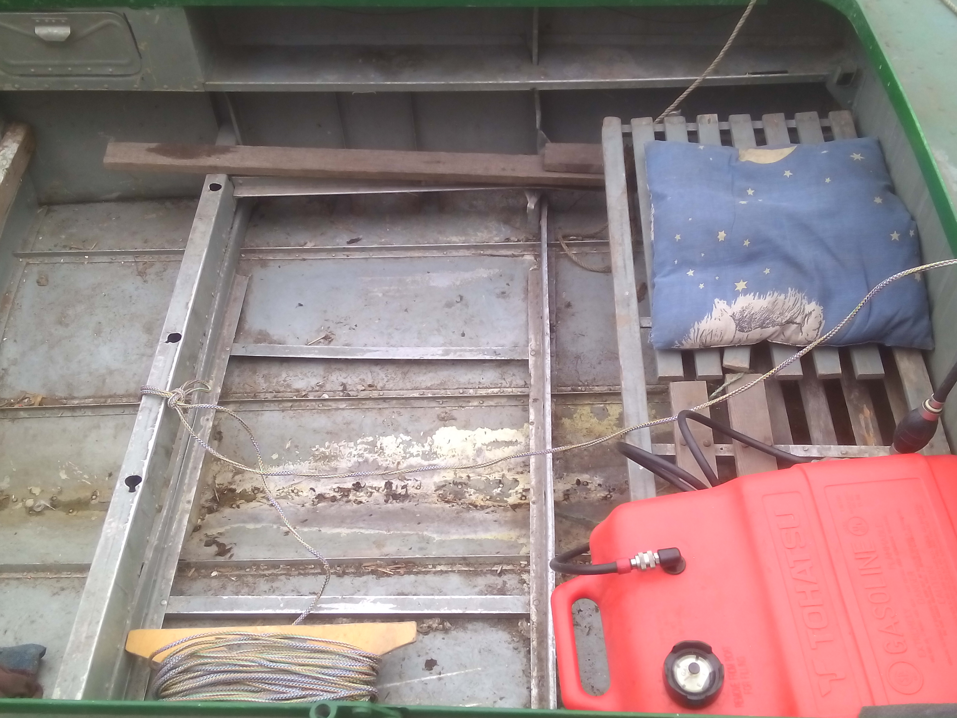

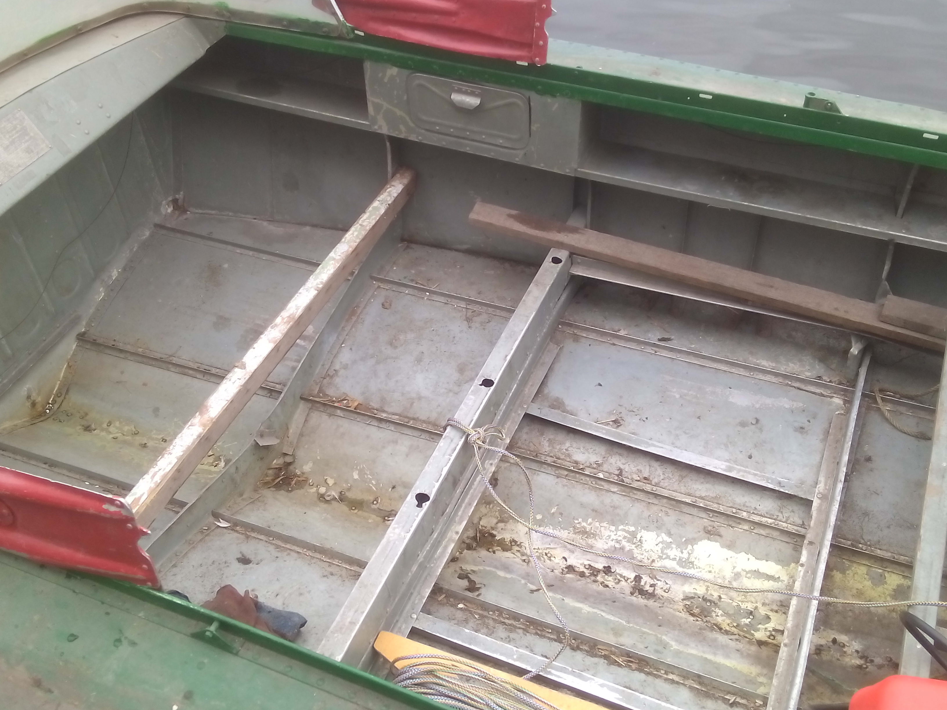

Начитался я по форумах сообщений и пришел к выводу,что у меня наверное "неправильный" Прогресс-2М. Вот так я еду на Пргресс2М с SUZUKI DF50W 4-х тактным 2008.г.в,винт 11 1/4 15. Скорость 40 км/ч,5800 об.мин, 2 чел в лодке, штиль,залив Собаче гырло.До этого стоял винт 10 3/8 14 крутил до 7000 об.мин.,скорость была такая же 40 км/ч. Двигатель установлен по всем правилам,тримом игрался.А ехать то хочется вот так .Так скажите мне он "правильный" или "неправильный"???Вот пару фото до переделки транца. .

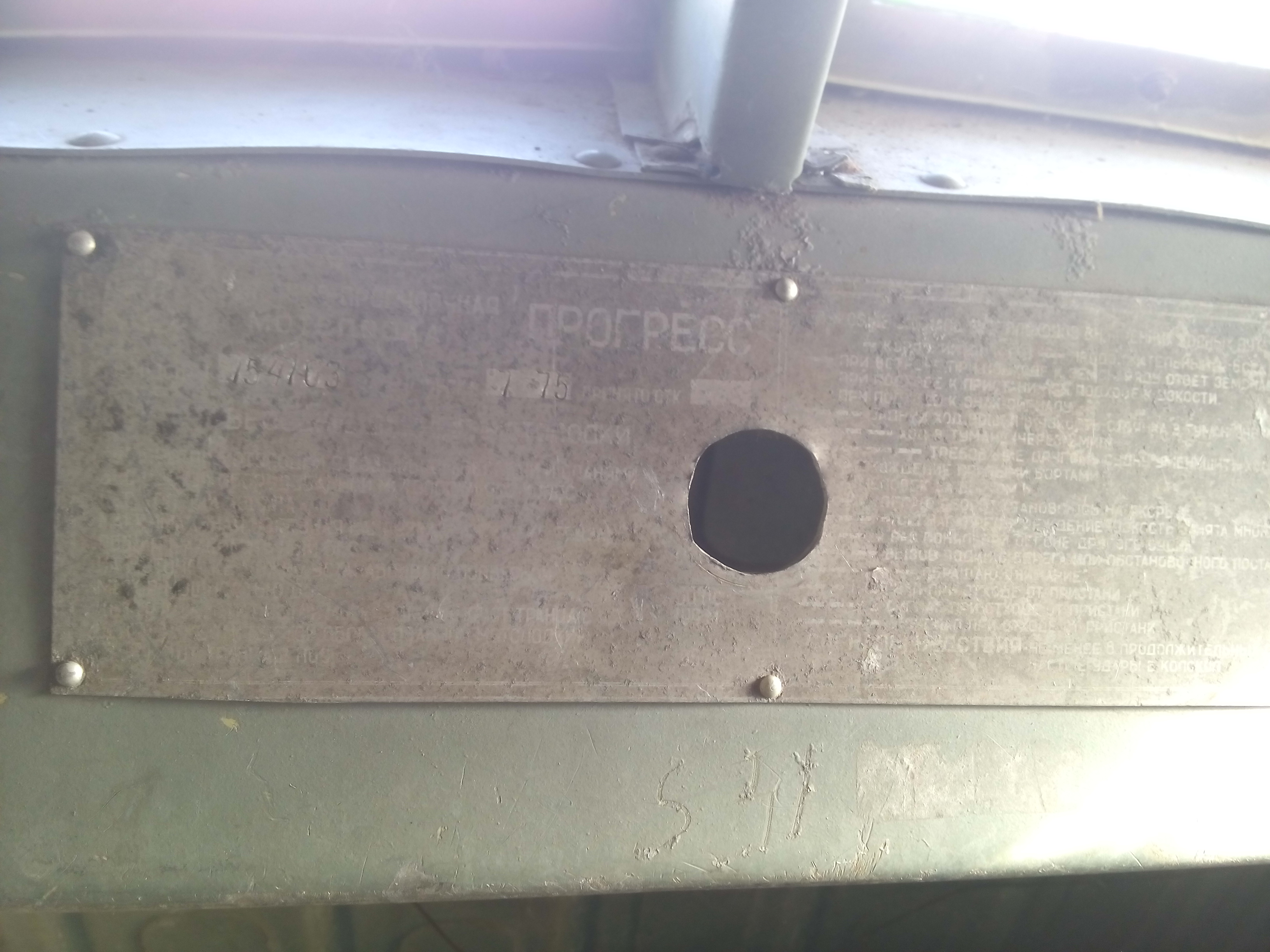

Нашёл в другой ветке,у меня Оренбург Там на паспорте сверху две буквы "О" и "З". "О" в виде шестерни.Вот теперь думаю покупать ли его,хоть и "задарма" и при хорошем состоянии корпуса.
На шильдике остался только номер зато есть паспорт
