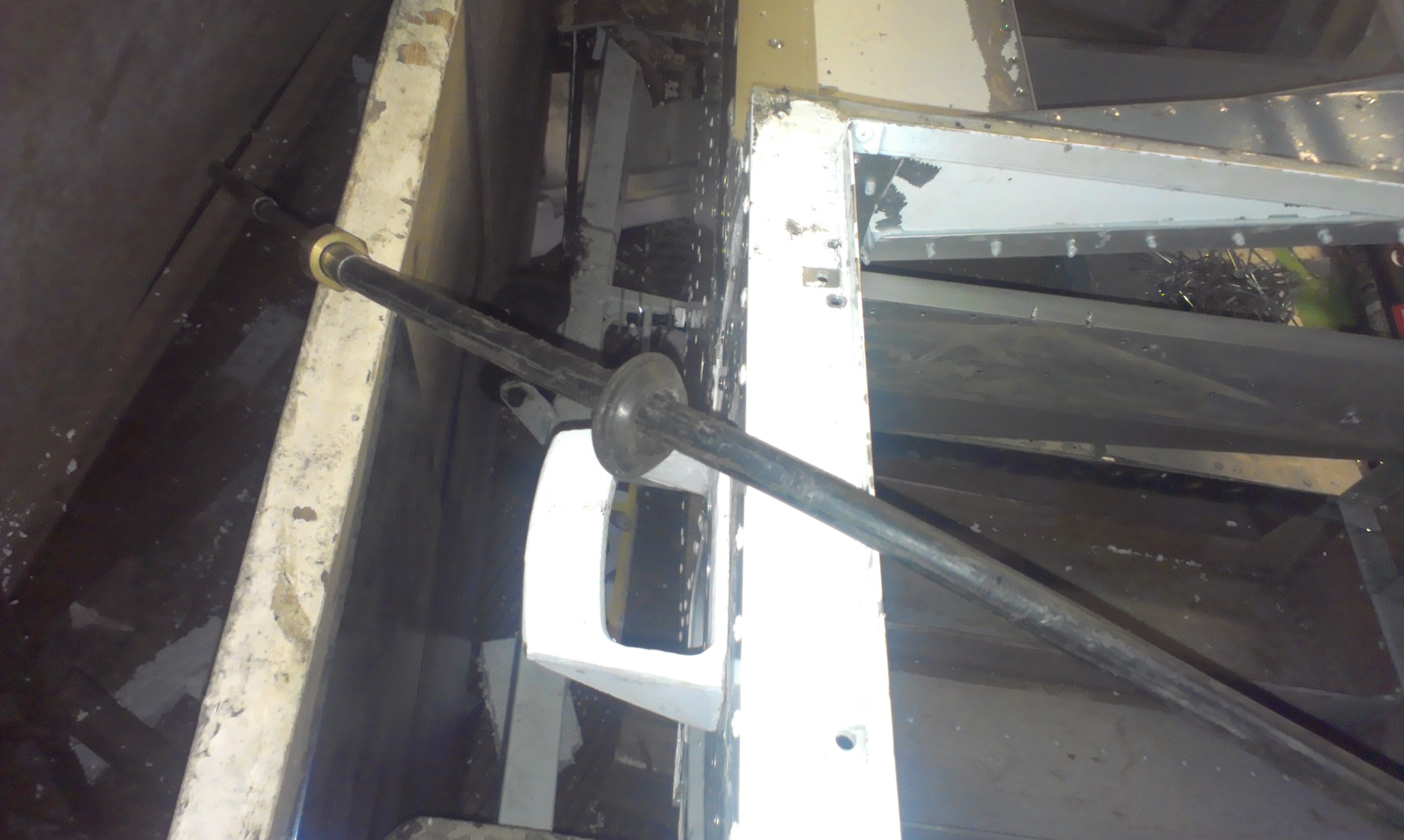

Итак, возвращаемся к нашим баранам.
Сперва для полноты картины - несколько фоток.
Расчеты показали, что тросы "газ-реверс" нужны 15' (4,76 м)... если на петлю "по науке" отводить 0,9 м. Рулевого, как ни странно, хватило и 13', хотя, мне кажется, что 14' было бы ещё лучше... если было где взять на примерку.
Ну, это ерунда, по большому счёту. Будет работать, потом переделаю, как надоест... и деньги лишние будут.
Пока же надо срочно решить - на какую сторону делать рулевое управление. Я склоняюсь к "левому". Ну неужели этот крутящий момент настолько сильно скажется, чтобы ради него одного стоит напрягаться?
Перекинуть с борта на борт мне будет несложно: один фиг я буду делать симметричную схему - с одной стороны помпа (слив), с другой - тросы.
Дырок полюбому две... Кстати, вопрос: чем их аккуратно сделать?
В общем, отговаривайте/поддерживайте.
(Гена, так что там за вариант с тросами С5?)
Еще вопросы: на фото видно, что транцевая плита у меня сделана из люминиевой пластины. С внутренней стороны я установлю на нее доску 40-ку, а вот снаружи... у многих вижу какие-то пластины из условно мягкого материала (текстолит? гетинакс? реззина?) - нужна ли мне такая подкладушка и если да, из чего её лучше вырезать?
Помимо этого нужны штуцер для помпы, планшетка с переключателями (4 штуки, с подсветкой и предохранителями), и замок зажигания. Но самое главное - разъемы!!! Чем и как правильно подключать мотор к проводке? Сделать на автомобильных, обтянутых термоусадкой, могу, но может есть более красивое решение?
Вроде пока все вопросы. Если глядя на транец, "приборку" и т.д. кто-то подскажет, что мне еще может понадобиться - подсказывайте, плз.
Востаннє редагував sema: 16.07.2013 о 23:44.

Сергей, переноси на правую сторону. Бо даже для почти плоскодонного Прога и маломощной Моторсичи это будет заметно. Или Уккум ставь на ампер 100 и ставь с другой стороны. И бак тоже. Тросса завтра гляну, если не забуду, бо на завтра работы немало.

Серега, на право переноси. Иначе потом намучаешься! Слу а что это за надпись на моторе такая жуткая? У меня такой нету....

Ок, посмотрю. Мотор собран "на левую", но вроде система рулевого симметричная, и её можно просто переставить. Разве что тягу придётся новую гнуть, зеркальную...
Крышка мотора 2006 года, с выставки. Наверное, поэтому...
Один хрен буду перекрашивать... не присматривался я к ней.

Да к стати, там с заводской тягой есть трабл, мотор откидывается только если повернуть его на левую кажется сторону. Так что тягу там надо довольно хитро выгибать, но проще изначально сделать самостоятельно. Надо на месте показывать на пальцах не объясню.
И не надо - я всё уже понял, Пасик намекнул, а я внимательно рассмотрел. Да, есть такое. Родная тяга на левую сторону, как ни крути, если ее перевернуть направо "как есть", она упирается в струбцину.
Положить двиг можно, действительно, только вывернув руль.
Но такую тягу из прутка согнут на любой металлобазе за копейки...

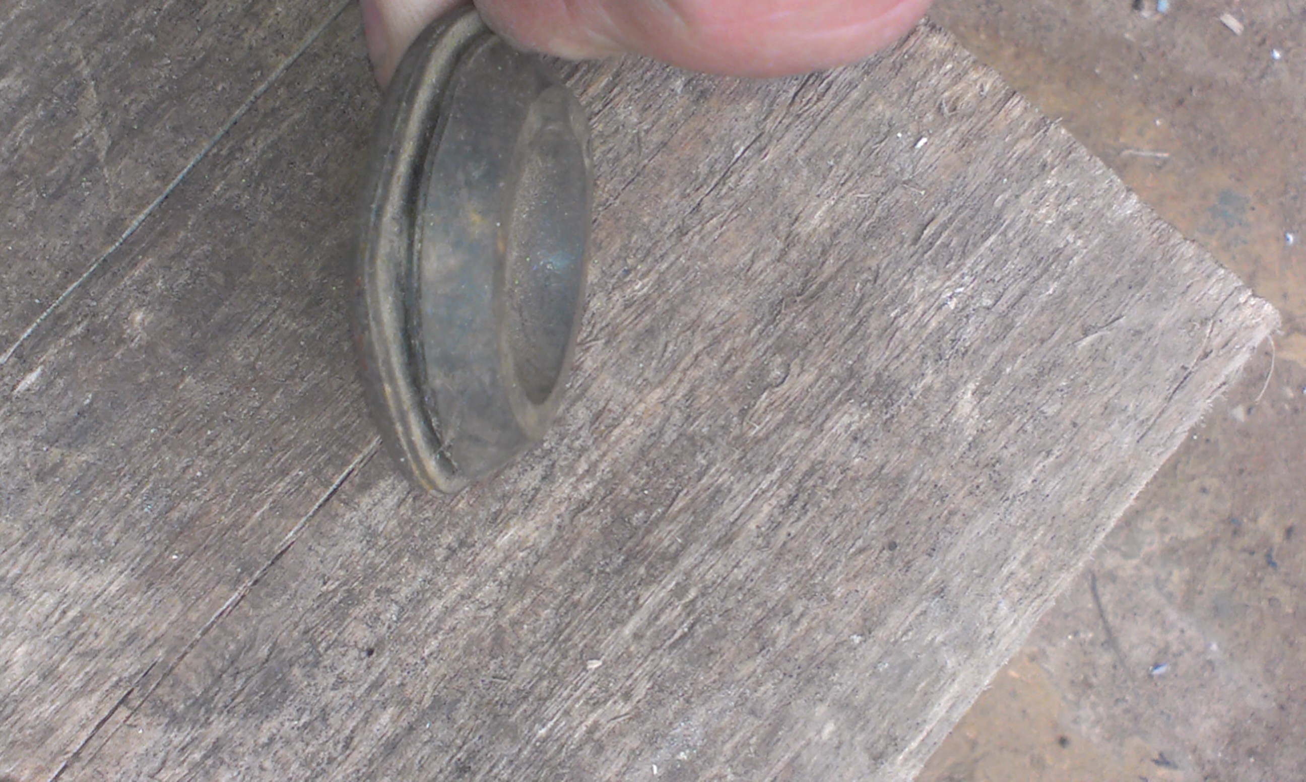

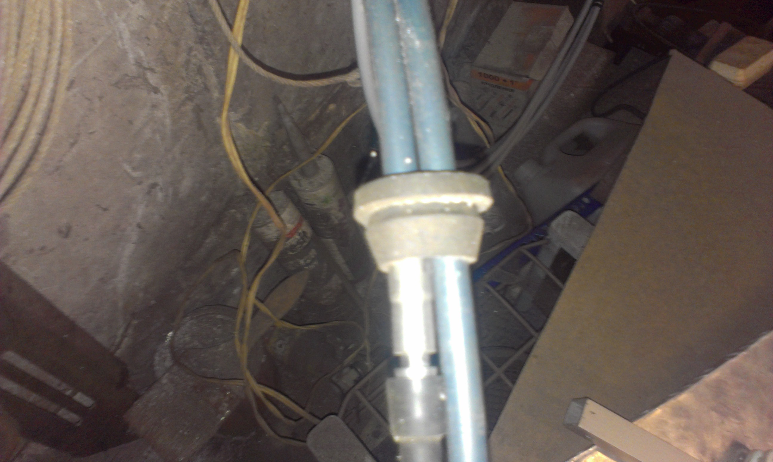

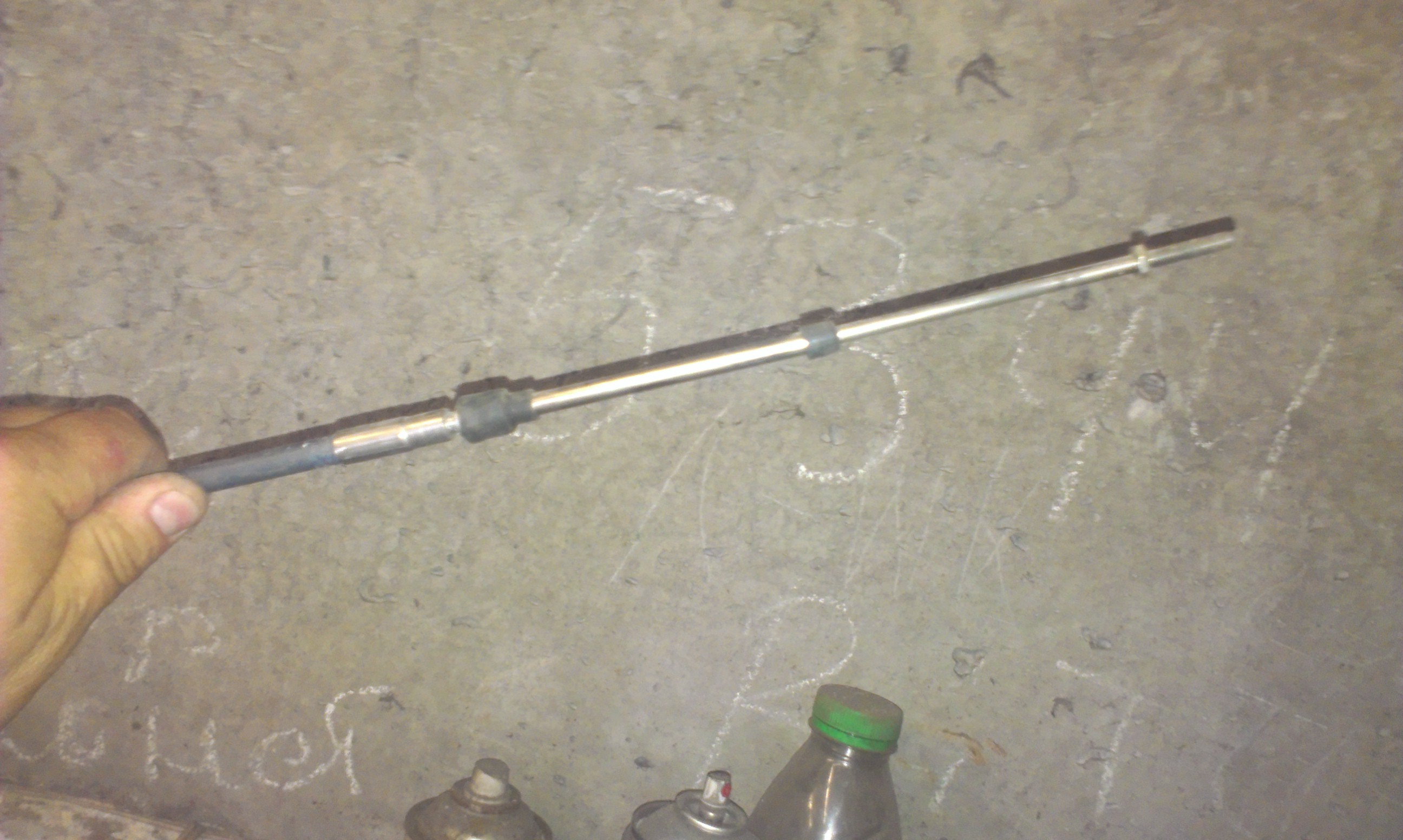

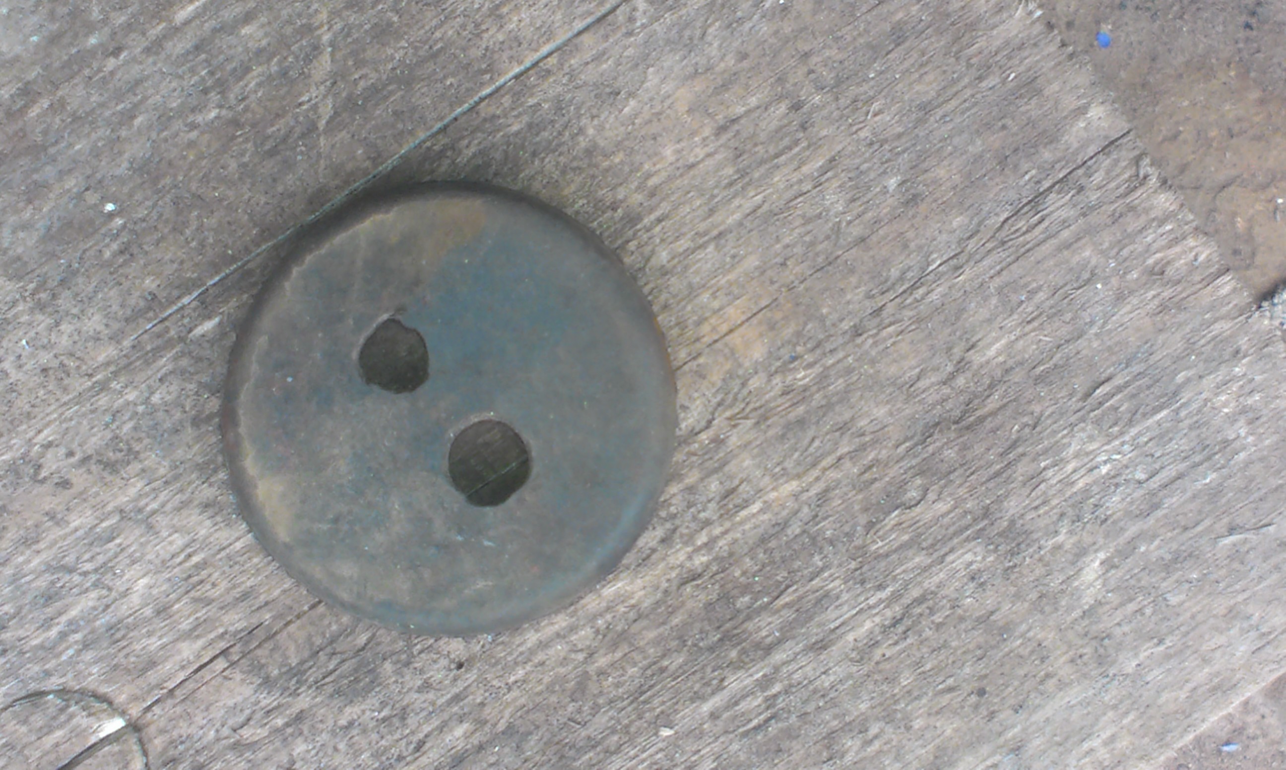

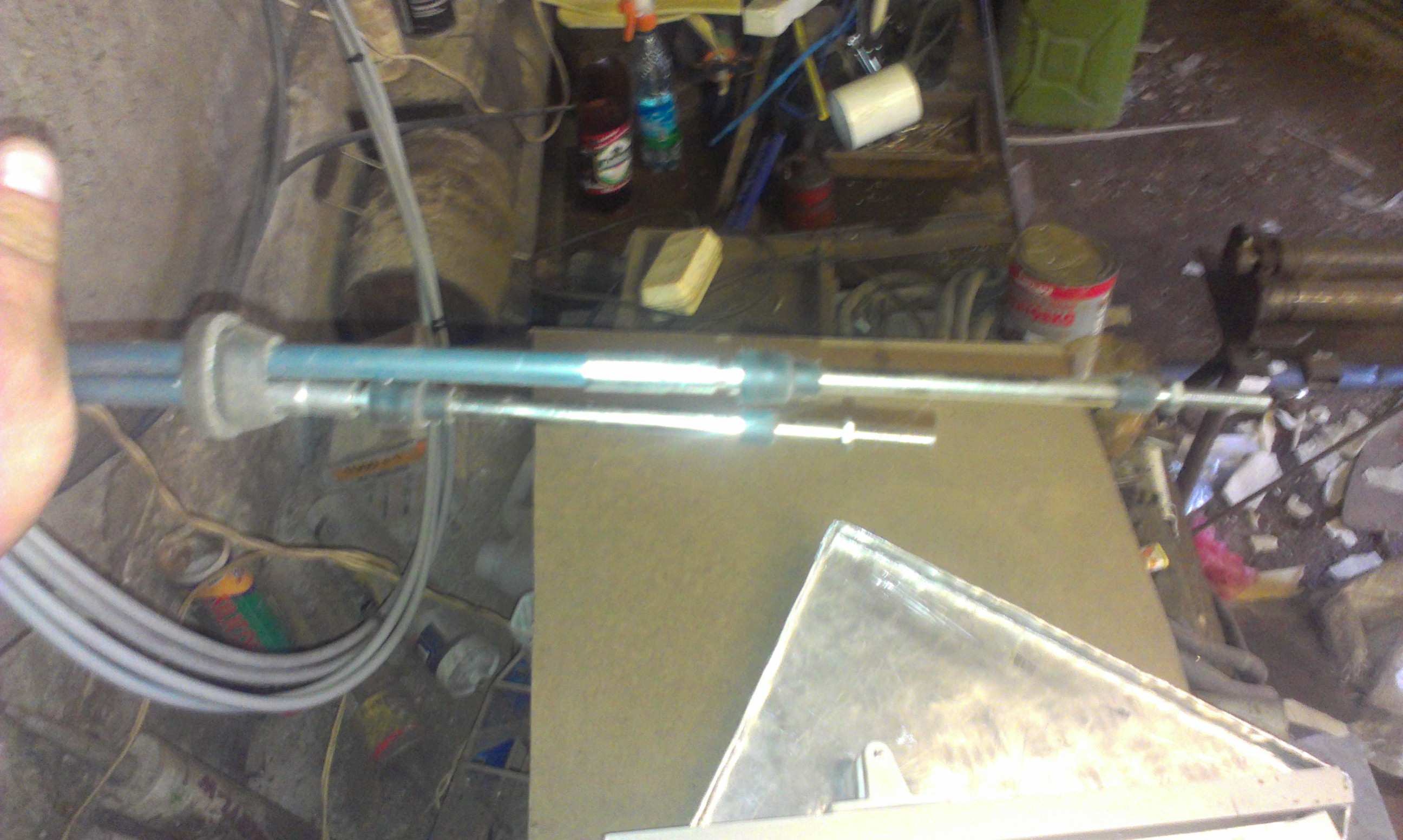

Вот фотки пробок. если што маякуй. Есть троса но они 12 футов. Береш пробку и пробойником пробиваеш в ней отверстие для рулевого троса (диаметром чуть меньше толщины троса. В лодке сложнее. Выбираеш место где будет отверстие, высверливаеш по кругу маленьким сверлом и дорабатываеш напильником. Сейчас начнут кричать зачем это надо, но это самый бюджетный вариант.
Пробки очень знакомые
Я бы мог подбросить еще пяток конфигураций (благо, есть знакомый резинщик на авторынке), но пока хочу попробовать обойтись без подобного колхоза.
