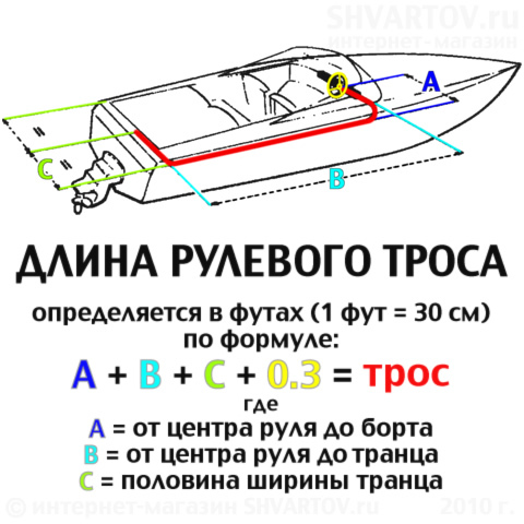

Pasic свидетель - редуктор преспокойно достаёт до "штатного" руля, при этом трос провисает немного, несмотря на то, что проложен "через верх". Сфотаю завтра, надеюсь. Может, дело в том, что прог второй, а не четвертый?
По тросам С5 - если хочешь новые, то можно к Захару77 обратится, там цена нормальная получится,если не сильно новые нужны, то могу глянуть на базе какой беушный телефлекс, но по длине, думаю, тебе с выносным нужны будут футов 15 с учётом петли.
У меня стояли 13 С2 - их с таааким запасом хватало, что аш жуть. Потому и прикинул - даже с петлёй хватит 13. Боюсь, 15' - очень дохренища. Но я померяю точно расстояние от командера до мотора и поищу схему расчёта длины (где-то в инете видел).

Сергей,ьвообще то странно что тебе нормально стал 13 футов рулевой
Гена сегодня меряли, впритирку но стает. 14 футов это я на четвертый прог ставил, и у меня рундуки были сделаны, а так бы хватило и 13-го. Трос в редуктор заводили, и в мотор тоже.

Вот, есть у меня такие штуки, по ним и померяю...
