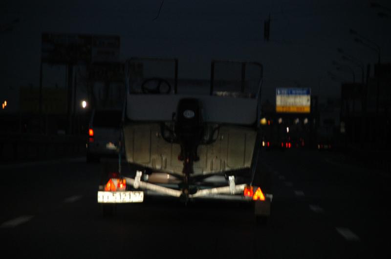

Килеватость надо добавлять, а это переделка всего корпуса.
Может конечно по этим неудачным фото плохо видно, но там на этом Прогресс килеватость нормально увеличена, где то до 12 градусов. Тот мужик который проделал всё это со своим Прогрессом, не боится экспериментировать, и молодец. Я сам лично дальше отгибы скулы не пошел, но думаю надо попробовать, наверняка хороший результат получится, тем более положительный пример есть.

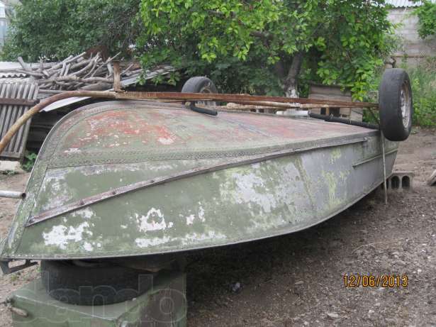

Допис від borabora Переглянути допис
Вот угадай, зачем МКМ уголок приклепали?
Я чет подумал что это Прог2 без скулы, переклепаный.
Рус хочешь сказать что из-за того что нет уголка МКМ ,,ныряет,, в волну???
Это реальный брызгоотбойник, который отрывает поток.

Ну в принципе для МКМ думаю целесообразно.
