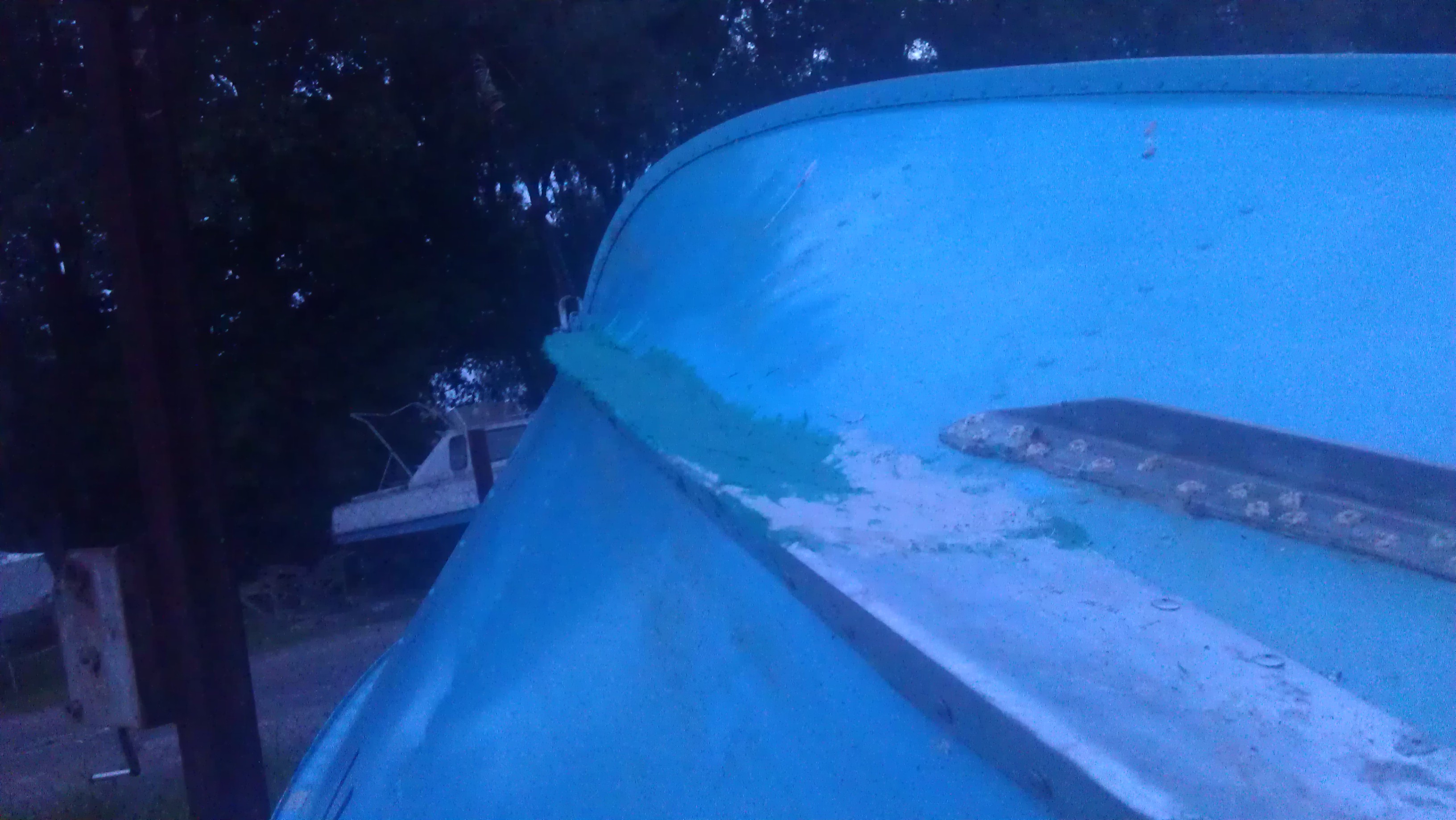

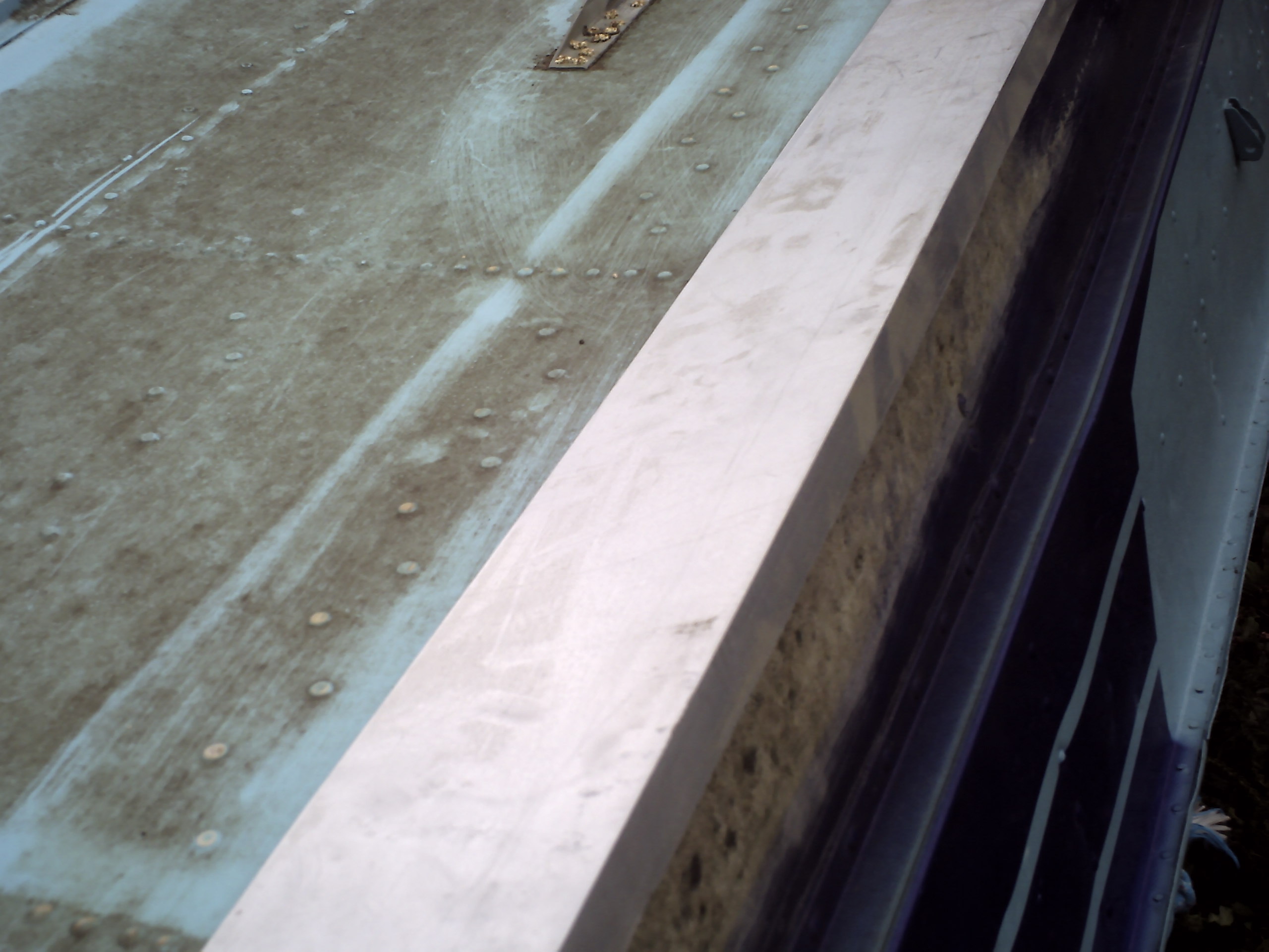

Начнём с
Назва:  PICT0299.JPG
Переглядів: 1419
Розмір:  478,7 КБ

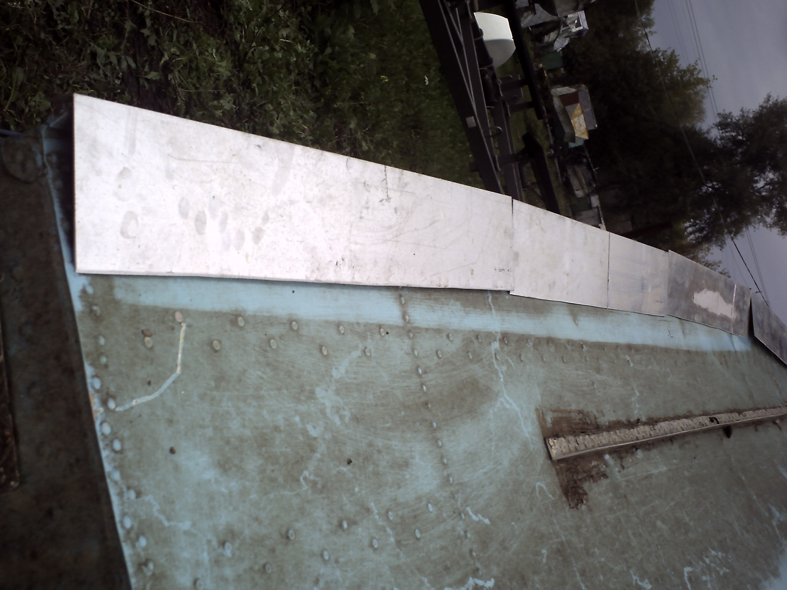

Продолжение

Назва:  IMAG0664.jpg
Переглядів: 1681
Розмір:  841,2 КБ
ID:	49867   Щоб збільшити малюнок, клацніть по ньому
Назва:  IMAG0665.jpg
Переглядів: 1375
Розмір:  807,9 КБ
ID:	49868   Щоб збільшити малюнок, клацніть по ньому
Назва:  IMAG0666.jpg
Переглядів: 1277
Розмір:  1,07 МБ
ID:	49869   Щоб збільшити малюнок, клацніть по ньому
Назва:  IMAG0667.jpg
Переглядів: 1238
Розмір:  1,08 МБ

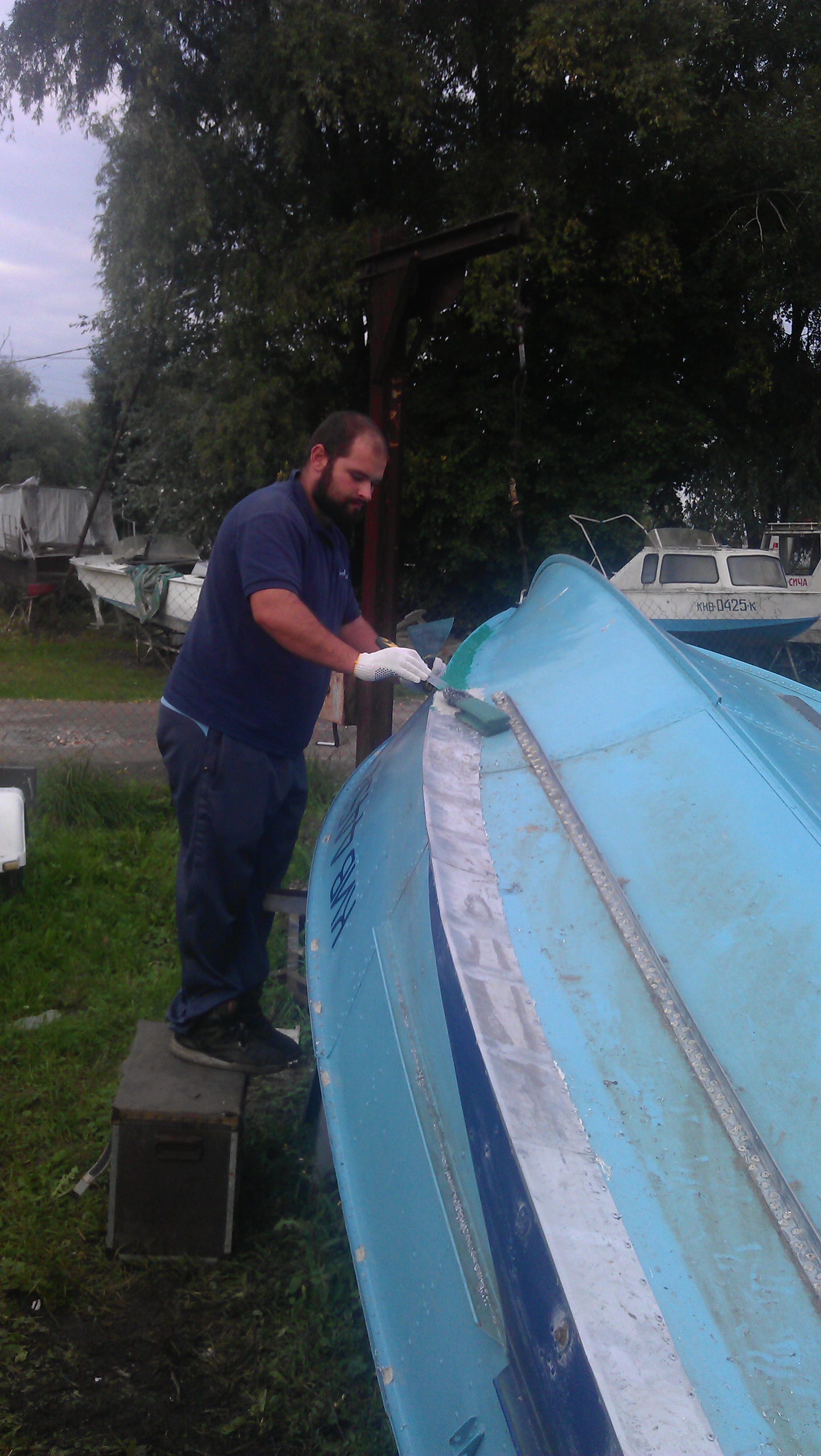

Боря ну ты молодца.Если можна пожалуйста сообщи о дате испытаний.Но хотелось добавить,или может спросить.А трудно стык закрыть полность до самого носа?? С этой работой продолбались долго??
Старий 17.09.2013, 21:54   #12 (permalink)
Аватар для borabora
Псевдо: Борис
Звідки Ви: Киев.Русановка
Карапь: Прогресс 4
Дописи: 2.139
Сказал(а) спасибо: 1.138
Типово Re: Прогресс 2 , Скула........что сделать????
Ну я только рядом ходил, это все этот парень Abdyla_ .
Скулу к носу залепим эпоксидкой.
Мише- такая работа в радость.
Были бы чертежи и порезаный люминь. уже бы корпус сварил бы.
abdyla_ (17.09.2013)

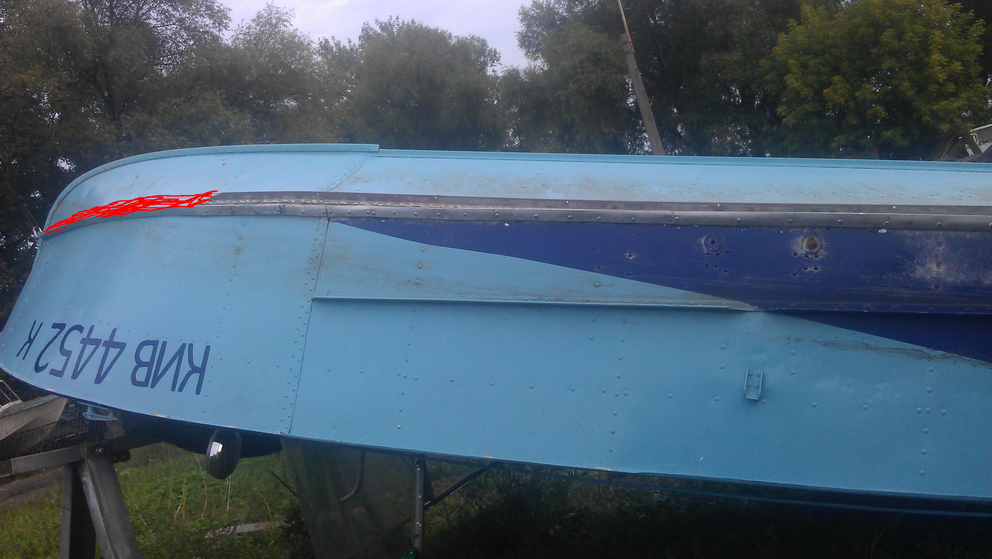

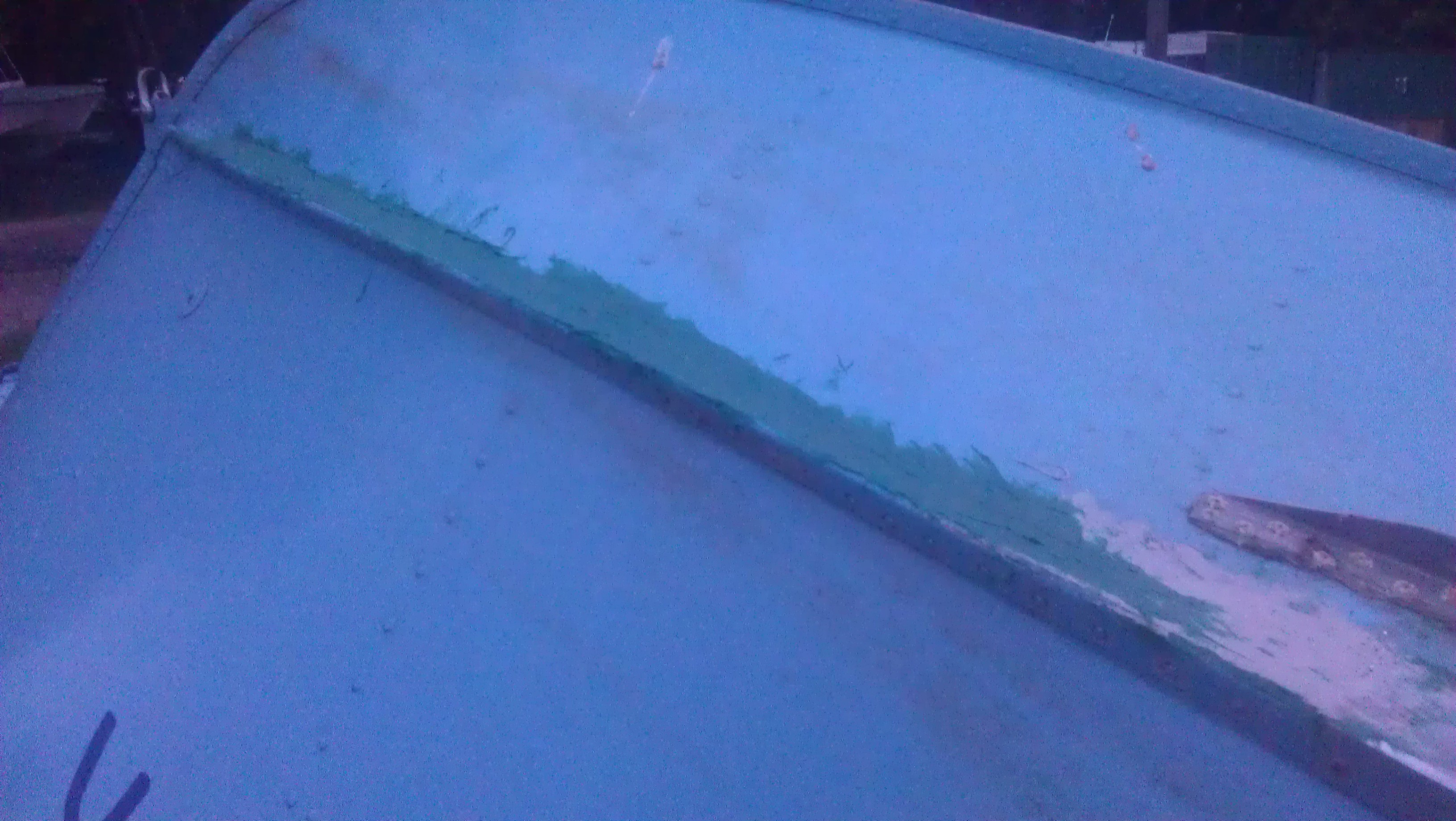

Боря имел ввиду как на фото.Извиняюсь за мазанину,но думаю разберёшся.Но думаеться если всю скулу незакрыть,будет зарываться в попутную,а этот момент хотелось бы убрать.ИМХО.
П.С.А так молодцы стали и сделали.
Я и менно так и понял.
Главная цель -оторвать от воды.
После испытаний будем уже думать, куда дальше двигаться.

Назва:  IMAG0668.jpg
Переглядів: 1369
Розмір:  1.015,1 КБ
ID:	49940   Щоб збільшити малюнок, клацніть по ньому
Назва:  IMAG0669.jpg
Переглядів: 1267
Розмір:  1,08 МБ
ID:	49941   Щоб збільшити малюнок, клацніть по ньому
Назва:  IMAG0670.jpg
Переглядів: 1206
Розмір:  784,5 КБ
ID:	49942   Щоб збільшити малюнок, клацніть по ньому
Назва:  IMAG0672.jpg
Переглядів: 1268
Розмір:  979,5 КБ

Допис від borabora Переглянути допис
залепим эпоксидкой
с наполнителем стеклотканью(шпаклёвка авто)

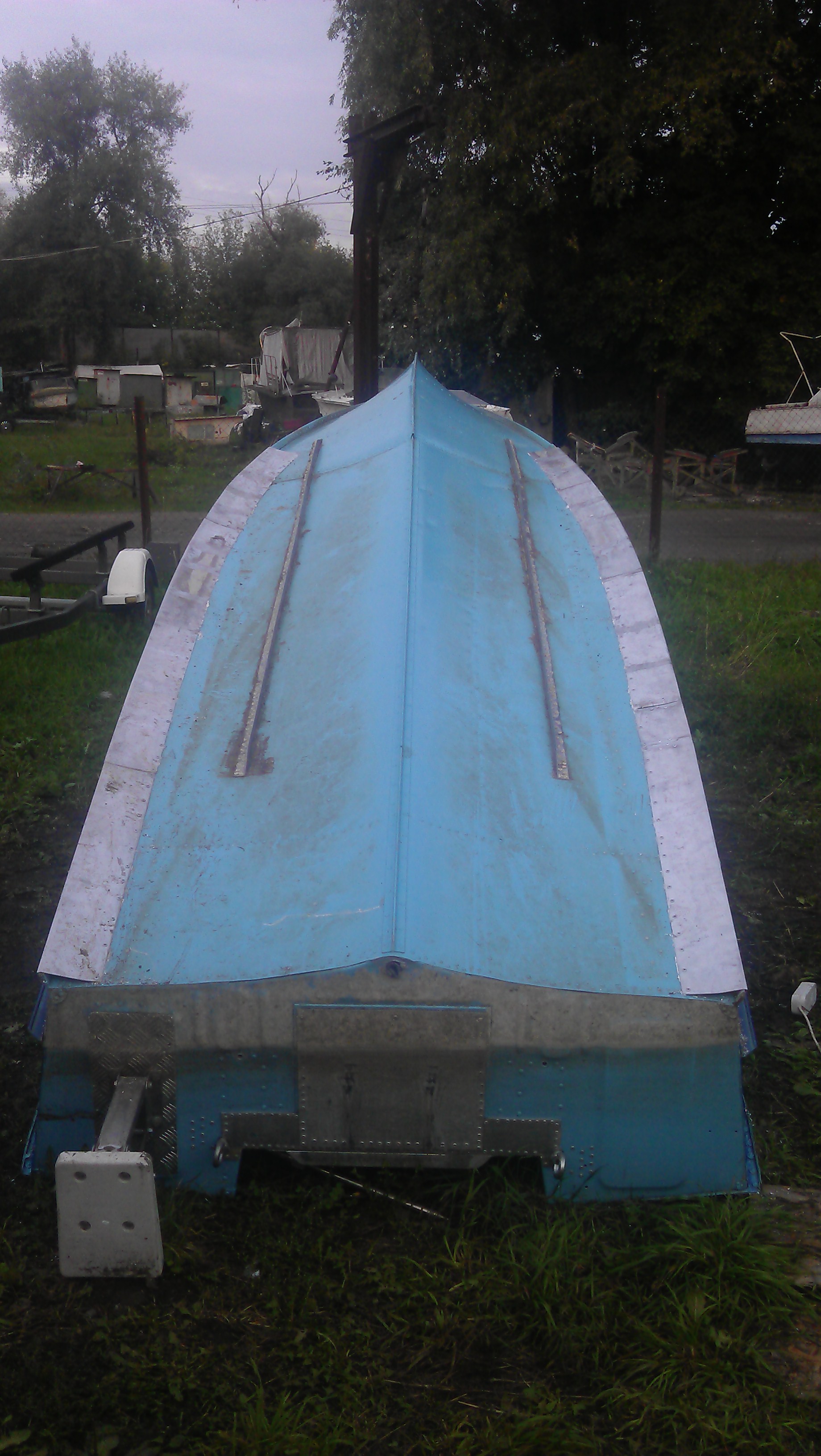

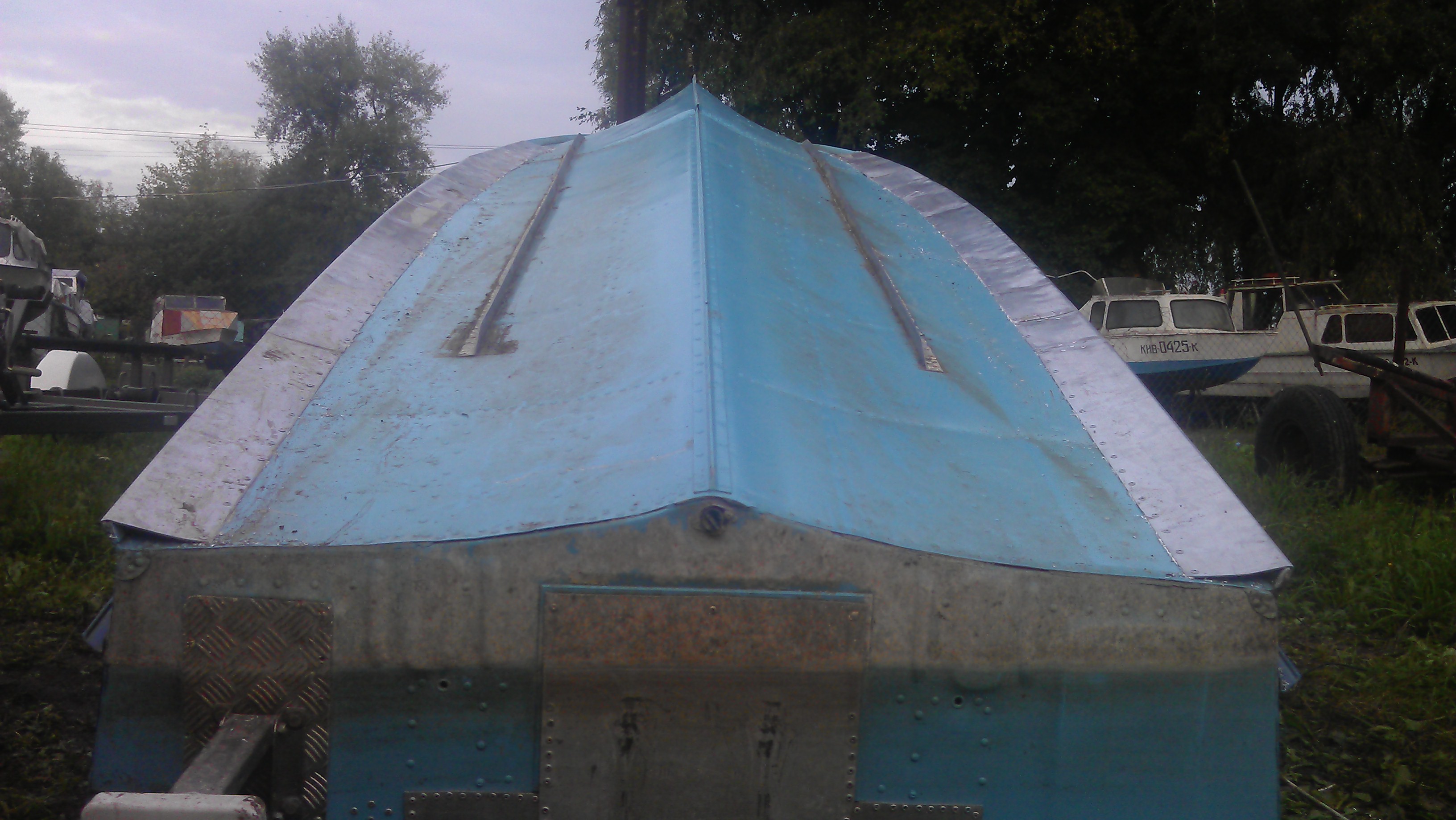

Ну Боря, теперь ракета
Отпишись о поведении лодки после переделки.
Конечно.

Мужики простите,но нормально испытать не получается,мотор мозги парит.Но первые испытания показали, что волну не боится совсем,любую,поворот закладывает почти на полном ходу,но по волне идёт жоще,характер хода стал очень прогнозируем,зарывания нету даже с креном на сторону(двоём сели с одной стороны).Скоростные харектеристики не поменялись(но это проблемы мотора).БораБора прокатился,сказал по весне, и ему будем лепить.
Именно так.
И волны за лодкой
почти не остается.
