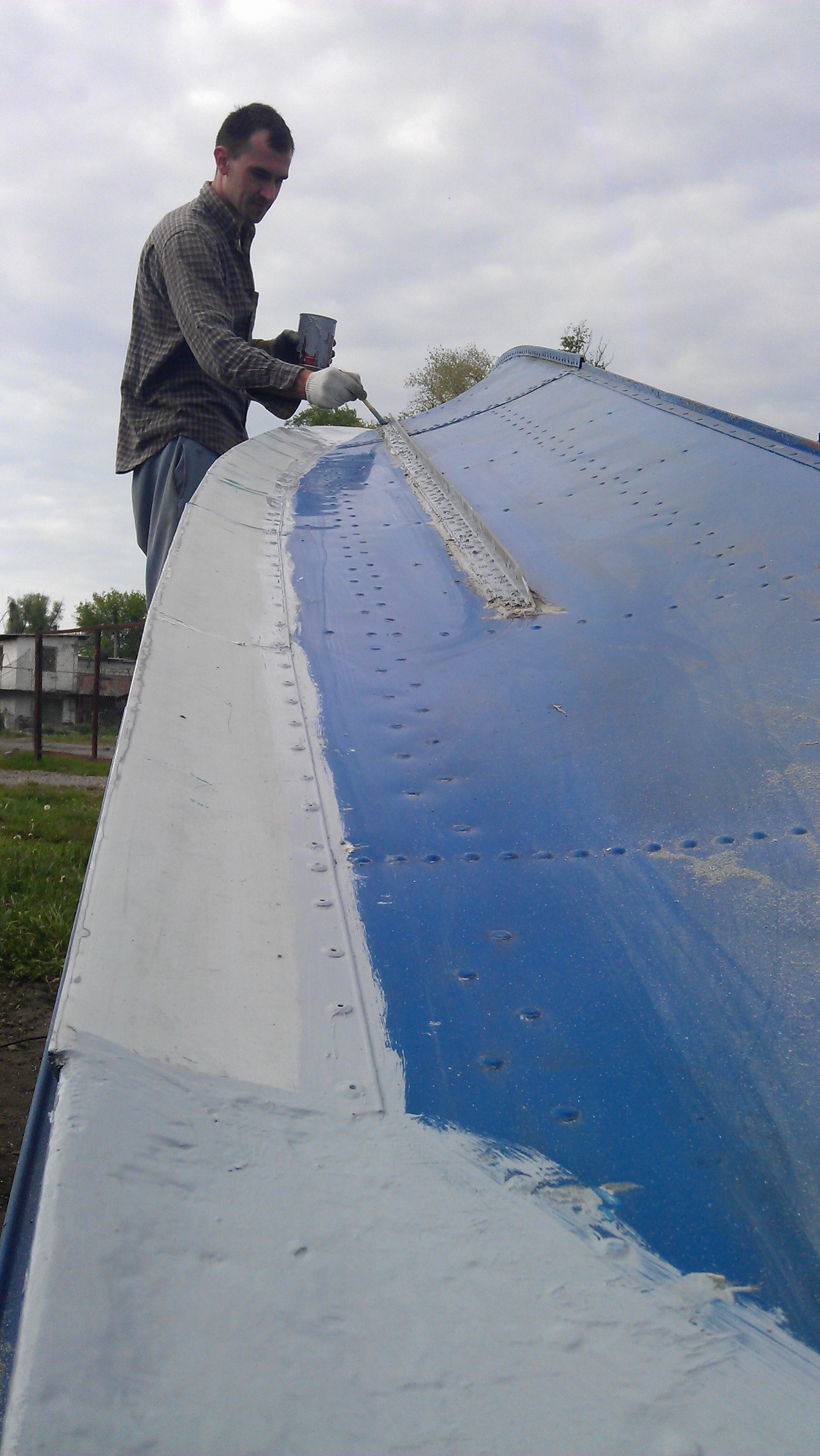

Сделали и МНЕ

Сделали и МНЕ
Боря,про протекторы не забудь,особенно если у тебя скула из нержавейки.
borabora (04.05.2014)
Старий 04.05.2014, 08:34   #87 (permalink)
Аватар для borabora
Псевдо: Борис
Звідки Ви: Киев.Русановка
Карапь: Прогресс 4
Дописи: 2.139
Сказал(а) спасибо: 1.138
Типово Re: Прогресс 2 , Скула........что сделать????
Да конечно- стоят!
Скулы люминь!

Прогресс 2м Johnson40 - YouTube
А если более точные данные: загрузка, скорость ?
vitaliy47 зараз поза форумом   Відповісти з цитуванням
Старий 06.05.2014, 11:28   #90 (permalink)
Аватар для borabora
Псевдо: Борис
Карапь: Прогресс 4
Дописи: 2.139
Скорость камеры 37км,загрузка 170кг.

Допис від borabora Переглянути допис
Борис,а до наклепывания как было по скорости?Так вроде маловато 37.А винт у Вас какой? У меня правда ЯМА 40 4 такта Прог 2 с уголками, мот висит на родном транце без проставки транец 381, с загрузкой кг 250 выдал 46 км
Востаннє редагував vitaliy47: 06.05.2014 о 11:41. Причина: уточнение
Старий 06.05.2014, 11:48   #92 (permalink)
Аватар для borabora
Псевдо: Борис
Карапь: Прогресс 4
Дописи: 2.139
У меня максималка не изменилась 46-47 ну и станцами было 48!
При 5000 тыщ.об у меня 40км.
Винт 11 1/2*13 одна-лопасть погнута.
Старий 06.05.2014, 11:59   #93 (permalink)
Псевдо: виталий
Звідки Ви: хабаровск
Карапь: Прогресс 2М ямаха 40 bets(карб)
Дописи: 32
Сказал(а) спасибо: 4
Поблагодарили 17 раз(а) в 3 сообщениях
А у меня 11 1\8 на 13 солас.Ну а как впечатления то от первой поездки?И носовые скулы замазкой тоже заделывали или профилем?

Замазывали,шпаклевкой со стеклотканью.

Только снизу.или как хотели и верх скулы тоже зашпаклевали?

Что то давно нет впечатлений и отзывов? Что эксперимент не удался?Вроде все начиналось все хорошо,обидно если работа на смарку.
Ходим и наслаждаемся.Теперь есть явная нехватка мощности,хочется 60 сил.
Ну это радует!Как ведет себя шпатлевка?А то пока все в раздумьях- пойти по вашему пути или поперечный белорусский редан делать.
