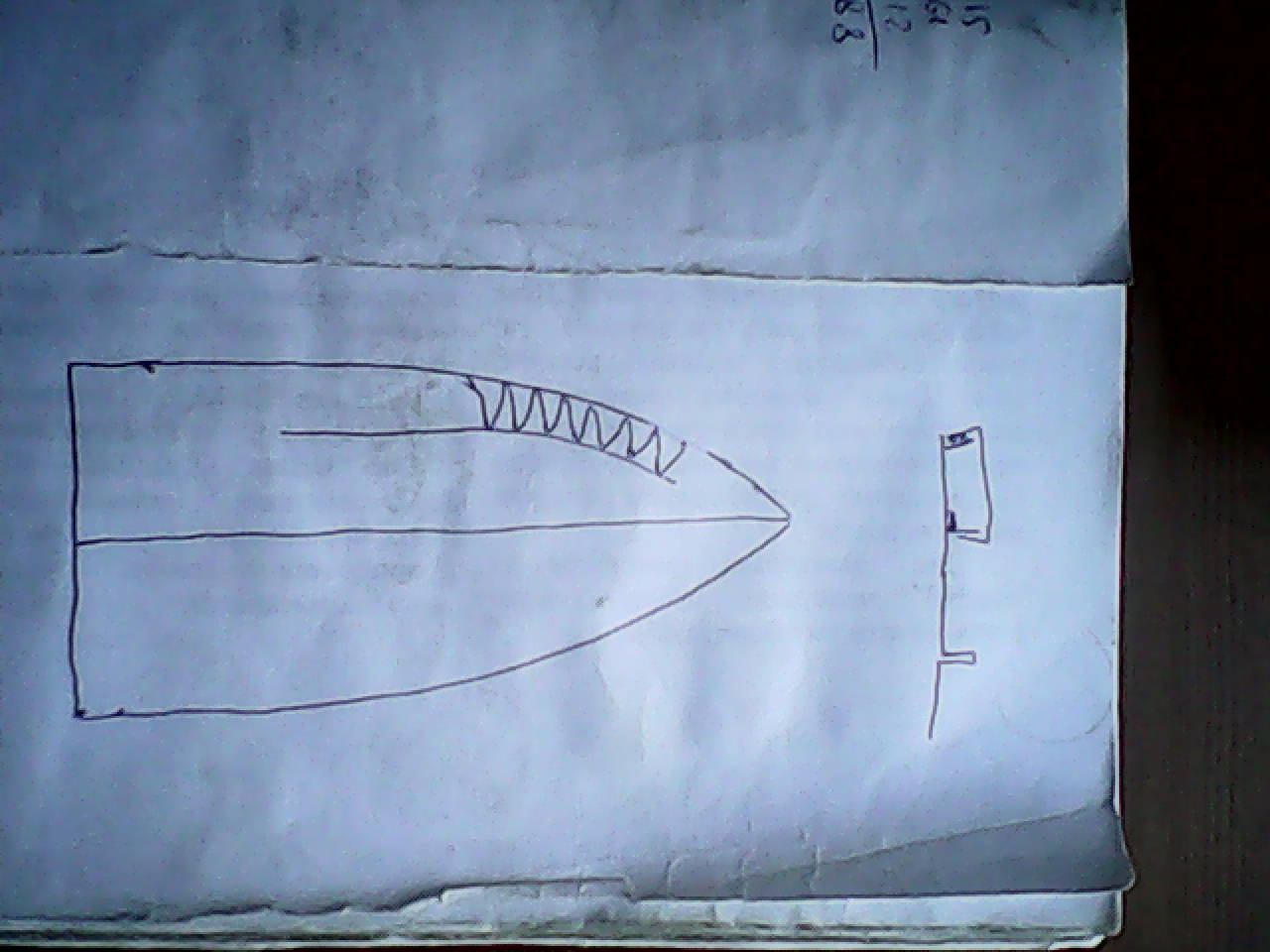

В смысле пустить накладку также
от скулы и приклепаться к редану со стороны киля.

я так понял имеется ввиду уголок(редан)!!!! На мой взгляд неинадо именно к нему тянуть.

Да, именно уголок. Но почему нет. Ведь, теоретически, уменьшается сопротивление со стороны скулы.

ИмХО.Вся задача накладки убрать что бы Прогресс не цеплял уголком продольную волну, с соответствующими последствиями.Ввиде всяких зарыскиваний. Ну и немного сопротивления снять. То какой смысл тянуть накладку к уголкам(режданам) ???

Ну так больше же сопротивления и снять.

На мой взгляд сопротивление снимается не площадью накладки,а выравниванием на ширину(высоту) стыка борта и днища.Смысла дальше его продолжать как по мне не имеет смысла.ИМХО.

Я вчера общался с Мишей, он сказал, что продлить накладку можно, но уже за срединой корпуса к корме.

Тоже хочу побороть "заныривания в волну", только вот данное решение не пойму как от этого помогает? От брызг наверное да.
Чтобы скула не тянула под воду, кмк, подобную конструкцию надо делать сверху скулы....
