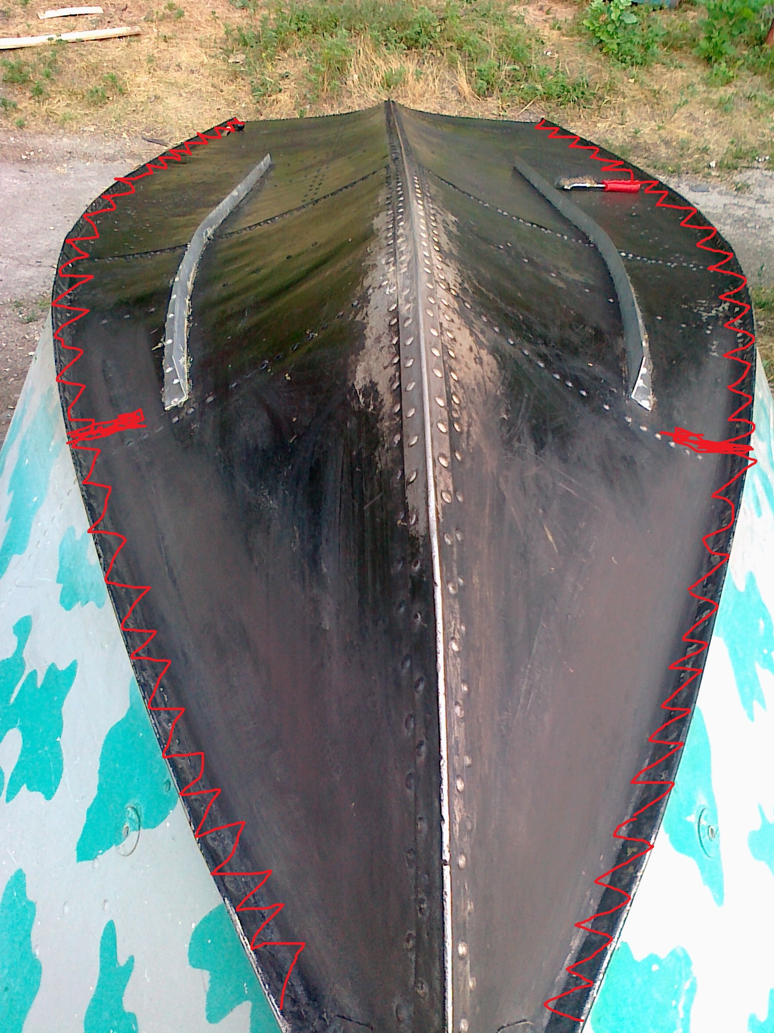

Всем добрый вечер.
Послье юзанья Прог2- появилось желание залепить скулы снизу.
Сравнять их с днищем.
поскольку отогнуть их в сторону как в П4 или вообще срезать почти невозможно.
Подкинули идею залепить снизу скулы.
примерно ка фото.
Вот хотелось бы услышать мнения, что в итоге можем получить.
Спасибо.

Я извиняюсь, но это просто руководство, как угробить корпус.
Мало того, что трещину можно получить, так еще и течь будет после прогрева тиоколовой ленты.
Советую забить на скулу, так как все, что можно уже исправлено уголками, следующий шаг это смена лодки

что бы отпустить дюраль его нужно нагреть до 300 градусов. Имхо ни один герметик этого не выдержит. Мое мнение лучше поменять лодку чем страдать этой дуристикой. А если уж лодку менять не хочется, а хочется убрать скулу то обрежьте ее нах, и приклепайте уголок. Мне самому интересно как это на ходовых качествах отразится.

Дюраль не пластичный материал плюс к этому возраст лодки... Поэтому даже думать об этом не нужно.

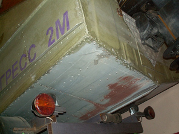

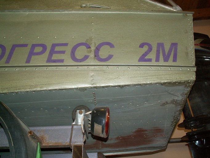

Можно и скулы отогнуть до Прогресс4, только делать это надо широким зажимом с рычагом, и не одномоментно, а постепенно, я применял жестяночный зажим для порогов а/м, а люди и скулы режут и борта, чтоб увеличить килеватость на транце. Прог с увеличенной килеватостью на транце.

Назва:  2.jpg
Переглядів: 2579
Розмір:  109,8 КБ

Просто Прогресс не та лодка которую нужно столь кардинально переделывать, он довольно самодостаточен и нет смысла в него вкладывать несусветные суммы и физические силы. Уголки это то, что реально изменяет в поведении этой лодки, а скула это элемент жесткости который лучше оставить в покое.

Можно сделать типа гидролыжи с помощью пенопласта и эпоксидки у нас когда-то на 5РОПе валялся такой прогресс-2.Фотки по моему есть на форуме баркас.
Боря,если у тебя чешутся руки.то я предлагаю тебе уменьшить угол скулы с помощью пенопласта и эпоксидки,но придется эти места обрабатывать очень тщательно.Получится своего рода редан.
Кстати у моего отца на Прогрессе-4 стоят в корме крылышки,которые играют роль транцевых плит,это ты можешь глянуть в живую и в разделе где я продаю прогресс-4л, на фото там тоже видно.
Вопрос гибки скулы-это вопрос дилетанта.который ноль в материаловедении.Будет нарушена жесткость конструкции.
