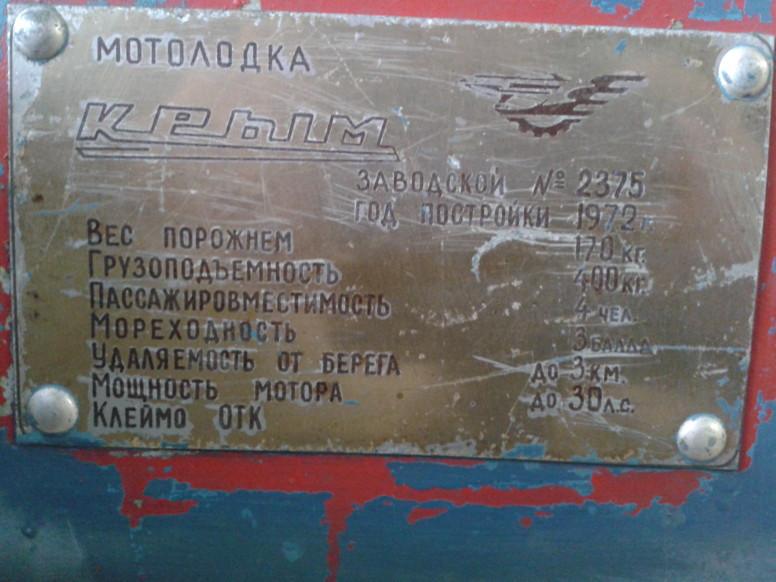

На Крым 1 км удаления? Бля, шо эти элтонджоны курят? Крыму по жизни 500 м, определяемые высотой борта. Хотя, не удивительно - мне на Крым вписали якорь 12 кило и огнетушитель 5 литров. Потому - придется на все забить и ходить, как требуют обстоятельства...
какие 500м?
на табличке 3км.
кто там Ухуел в кабинЭтах?
Тобишь я купил Крым где по заводским характеристикам до 3 км и 3х баллов а впишут что хотят?
3 км это по советским нормам, которые давно отемнены. Сейчас удаление и бальность волны считают от наименьшей высоты борта. В Крыме на транце наименьшая, 31 см по-моему. И уже с конца прошлого века давали 500 м удаления от берега, и не только Крыму. Но пишут сейчас все-таки или с лютого бодуна, или совсем от фонаря. Пусть им врачи так диагнозы ставят...
ПС Вам скажут, что табличка недействительна, клейма ОТК нет

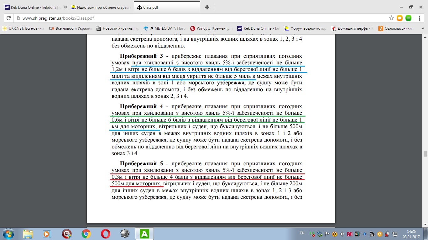

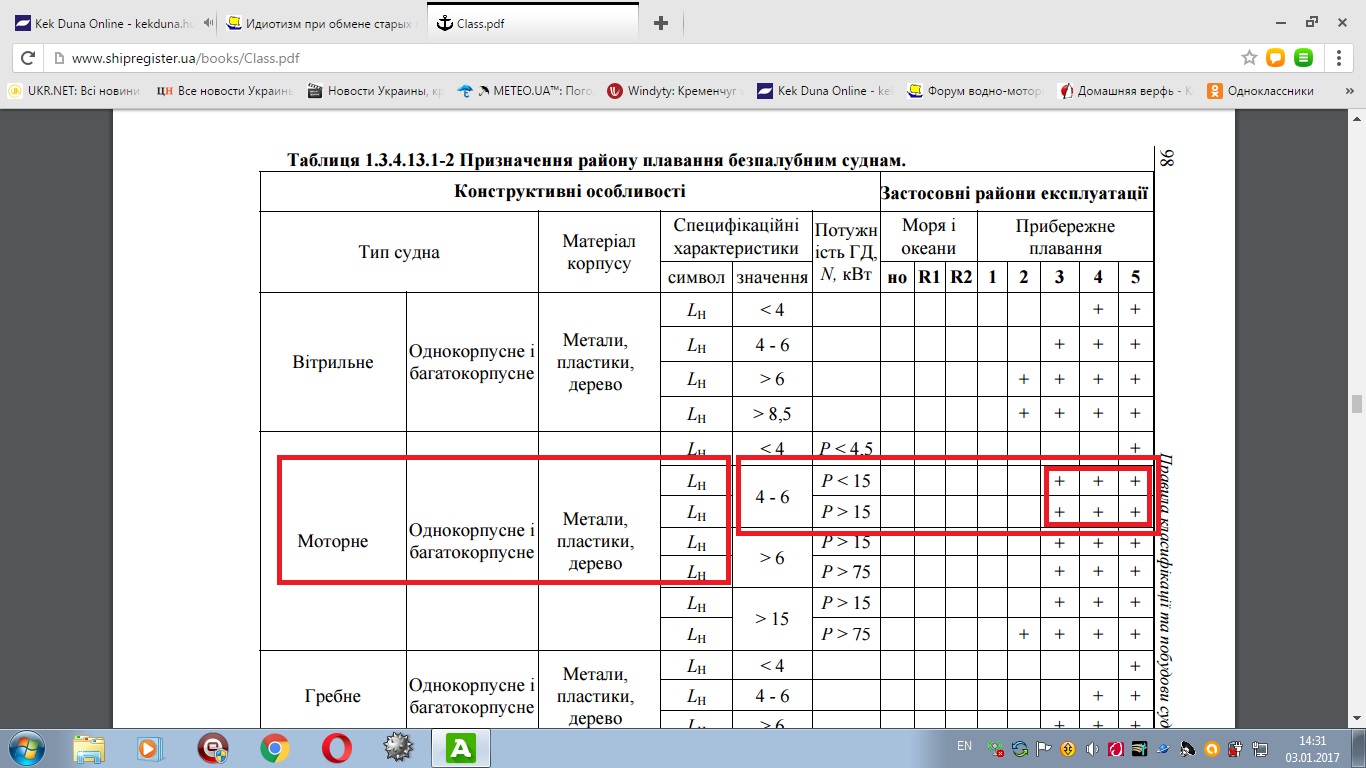

Не путайте людей. Я выше писал и ссылки давал. Вот, разжевываю.
На первой картинке - район плавания (удаление от берега плюсиками в таблица для большинства наших лодок, т.е. П3, П4, П5, а на второй картинке, что эти П3,4,5 значат от берега, по высоте волны и скорости ветра. В принципе может быть удаление 5 миль, а это почти 10 км. от берега, чем плохо? Перечисленное и есть основание для назначения района плавания. Надводный борт тоже нормируется и для всех перечисленных районов должен быть не менее 300 мм., а он больше у всех наших лодок, в основном.
Для назначения более 500 метров от берега самое главное непотопляемость. Если она не обеспечена выше П5 не получить по правилам Регистра.

Типово re: Замена старых прав на новые 2017
...и ссылались на некие норму, которые х.з. где найти . А оказывается можно? Мелким судам (к которым мы относимся, маломерные - это поболее корыто), например, разрешено выходить на воду при температуре воды не менее 13С.
Единственная норма для назначения расстояния плавания от берега/убежища это Правила классификации и постройки малых судов, малых, а не мелких, маломерных или еще каким-нибудь корыт, Регистра судоходства Украины. Для Регистра только малые суда, к которым мы и относимся. Маломерные - это термин Укртрансбезпеки. Тут существует путаница, но на назначение района плавания Укртрансбезпека не влияет, она дает бортовой номер и судовой билет, внеся этот номер в Судовую Книгу Украины. При первичном техосмотре Регистр присваивает судну класс, согласно своих Правил (о которых писал выше). В формуле класса, в том числе, записано удаление от берега - это самое пресловутое П5 или другое, а про градусы там, в формуле, есть такое Т2. Вот оно про температуру. Разрешено плавание в летнее время в летней зоне при температуре воды выше 12 градусов Цельсия. Гляньте в своем Свидетельстве о пригодности к плаванию и П5, и Т2 там увидите. Да, кстати, эти нормы (Правила классификации и постройки) есть в любом инспекторском пункте, которыми инспекторы и руководствуются, а не курят. Можете глянуть в своем инспекторском пункте при случае.
